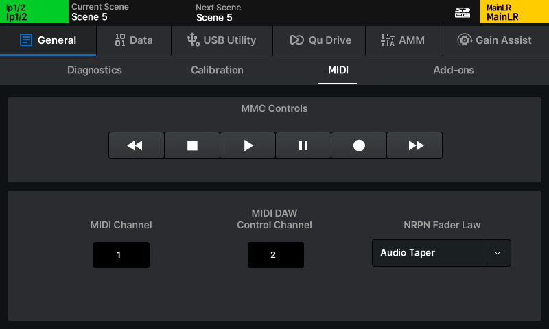

MIDI 通道和 MMC
|| 工具 | 一般 | MIDI
MIDI 设置和控制位于 工具 > 一般 > MIDI 界面。
MMC 控制 – 标准 MIDI 传输控制。
MIDI 通道 – Qu 混音器的 MIDI 通道(用于外部控制与混音器核心之间的通信)。
MIDI DAW 控制通道 – 自动设置为 MIDI 通道 +1(用于 MIDI 通道条)。
NRPN 推子曲线 – 调整发送到/来自 Qu 音频通道推子的消息。
音频曲线 – 常见的低分辨率 7 位推子曲线。
线性曲线 - 高分辨率 14 位线性曲线。
ⓘ 用于 DAW 控制的通道(因此所有 MIDI 推子条)总是比其余 Qu 设置的 MIDI 通道高 1。如要使用 MIDI 通道 1 作为 DAW 控制通道,请将主 Qu MIDI 通道设置为 16。
ⓘ 触摸任何 MMC 控制会发送标准 MMC 传输消息到所有通道。DAW 控制驱动程序还会将这些消息转换为所使用控制表面模拟的特定传输消息。
ⓘ MMC 控制也可以分配给软键。
