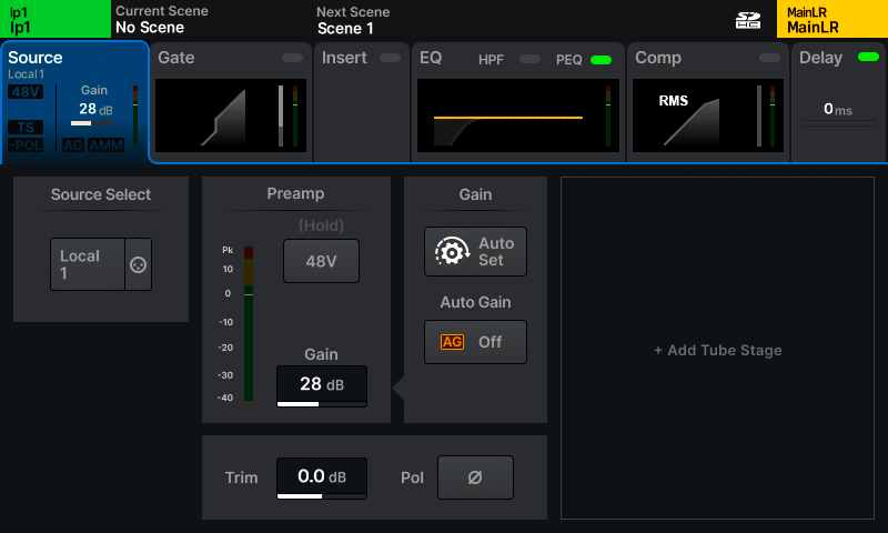

自动设置 – 自动将前置放大器增益设置到输入信号的最佳水平。
自动增益 – 监测输入信号电平并降低前置放大器增益以防止削波。
这两个功能均可在输入通道的 PROCESSING > Source 屏幕中使用,当通道来源于本地或 SLink 前置放大器插座时。

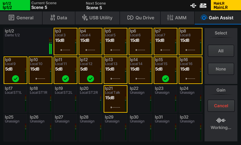

另外,这些功能也可以在 UTILITY > Gain Assist 屏幕上同时对多个通道进行操作。
|| UTILITY | Gain Assist
在增益助理屏幕中选择多个通道
- 触摸任何来自本地或 SLink 带前置放大器插座的通道以切换选择状态。已选择的通道会高亮显示。没有前置放大器的输入插座来源的通道无法被选择。
- 使用右上角的选择 全部 或 无 按钮快速选择所有可选通道或取消选择所有已选通道。
自动设置流程
- 连接输入源并根据需要开启48V幻象电源或激活任何衰减器。
- 生成预期电平的信号,例如对麦克风或DI盒发声。
- 按下自动设置按钮开始流程。
- 增益助理 会从前置放大器增益设为0dB开始,逐渐提高增益,直到应用了最佳增益,输入信号在仪表上大约达到0dB。
- 每个通道都会显示流程成功或失败状态。

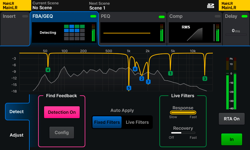

|| PROCESSING | FBA | Detect (混音通道)
- 使用控制面板上的蓝色 MIX 键选择要“排除反馈”的混音。
- 使用主混音通道条上的绿色 SEL 键选择混音通道本身。
- 导航至 PROCESSING > FBA/GEQ 屏幕。
- 在屏幕左下角选择 Detect 标签(如果尚未选择)。
- 将 Auto Apply 设置为 Fixed Filters。这意味着任何检测到的反馈频率都会应用固定滤波器,直到手动删除为止。
- 在 Find Feedback 部分打开 Detection On。可随时关闭以暂停检测。
- 轻轻提高混音电平推子(MIX 通道条推子)。随着输出电平增加,反馈会出现,FBA 将能检测并添加固定滤波器。将推子提高到演出或活动中使用的更高电平,以产生并检测尽可能多的潜在反馈,并为混音变化(例如后续添加额外人声)留出空间。
- 当不再出现反馈时,再降低电平。
- 完成设置检测后,关闭检测或将滤波器模式切换为实时。
- 根据需要对其他输出重复此过程。

- 使用控制面板上的蓝色 MIX 键选择可能发生反馈的混音。
- 将 Auto Apply 设置为 Live Filters。这意味着任何检测到的反馈频率将应用实时滤波器,且滤波器会随时间恢复。
- 设置 Live Filters 的 Response。响应越快,滤波器应用越快,但 FBA 越容易误报。响应越慢,检测器越不易被误报触发,但滤波器应用时间越长。
- 设置所有 Live Filters 的 Recovery 速率。可随时调整以加快、减慢甚至暂停所有实时滤波器的恢复。不影响固定滤波器。
- 根据需要对其他混音重复此过程。

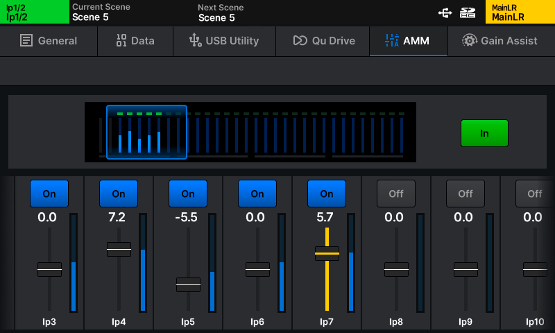

Qu 的 Automatic Microphone Mixer 使用增益共享算法,设计用于多麦克风语音应用,如会议、讨论、广播和播客。它可用于 Qu 的每个单声道输入通道。
AMM 算法会根据输入信号电平、优先级设置和推子电平,对正在使用的任一通道增加增益(电平),同时降低其他通道的增益。这减少了背景噪声和反馈的可能性,同时提高了语音清晰度。
- 在顶部概览中触摸并拖动蓝色导航框,以查看和调整所有通道。
开/关 – 整体开启或关闭 AMM。
开/关 – 单独启用或禁用每个通道的 AMM。
优先级推子 – 调整计算中每个通道的优先级。
