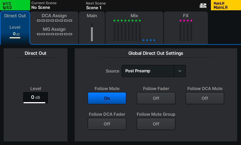

直接输出(输入通道)
|| 路由 | 直接输出(输入通道)
选中输入通道时,路由 屏幕的第一个标签页显示 直接输出 设置。
直接输出将信号直接从输入通道路由出去,不经过混音通道。直接输出可用于录音、发送至个人监听系统、供内部 FX 单元使用,或将单独通道发送到系统中的任意输出插口。
电平 – 控制每个通道的直接输出电平。
全局直接输出设置
这些设置影响所有输入通道的直接输出信号。
来源 – 选择直接输出信号源自输入通道信号路径中的哪个点。请注意,每个源点包含所有之前的处理。
跟随静音 – 静音通道时,其直接输出也会被静音。
跟随推子 – 直接输出的电平遵循主通道推子电平。
跟随 DCA 静音 – 如果通道通过 DCA 静音,直接输出也会被静音。
跟随 DCA 推子 – 直接输出的电平遵循该通道所属任何 DCA 的推子电平。
跟随静音组 - 如果通道通过静音组静音,直接输出也会被静音。

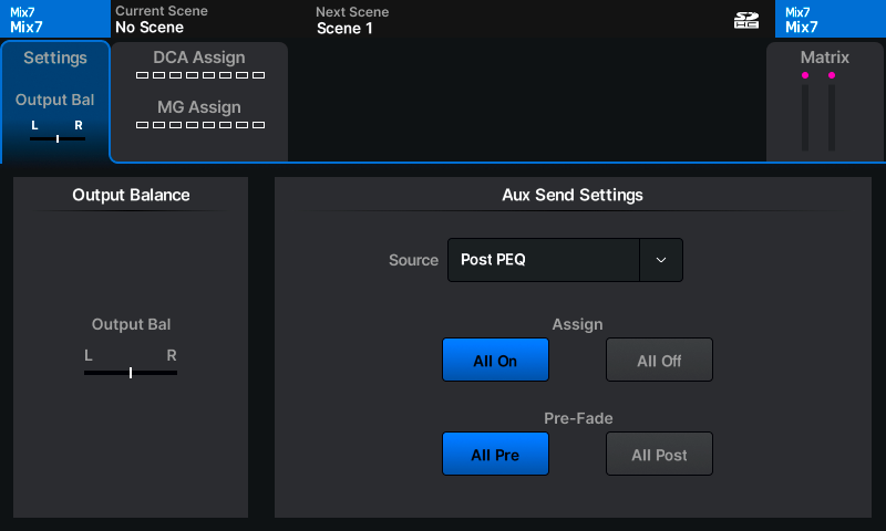

设置(混音通道)
|| 路由 | 设置(辅助通道)
选中混音通道时,路由 屏幕的第一个标签页根据混音类型显示不同设置。
主 LR 和所有立体声混音
输出平衡 – 调整左右输出电平的平衡。
组、辅助和 FX 发送混音
(分配)全部开启 – 将所有可能的来源分配到该混音。
(分配)全部关闭 – 取消所有来源对该混音的分配。
辅助和 FX 发送混音
来源 - 选择混音从哪里获取通道信号。每个源点按顺序呈现,并受所有之前启用处理的影响。
(前推子)全部前置 – 将所有来源切换为前推子发送,实现独立的发送电平控制。
(前推子)全部后置 – 将所有来源切换为后推子发送,意味着发送到混音的电平也遵循主通道推子电平(发送到主 LR 的电平)。
ⓘ 后推子发送电平 = 发送到混音的电平 + 发送到主 LR 的电平。

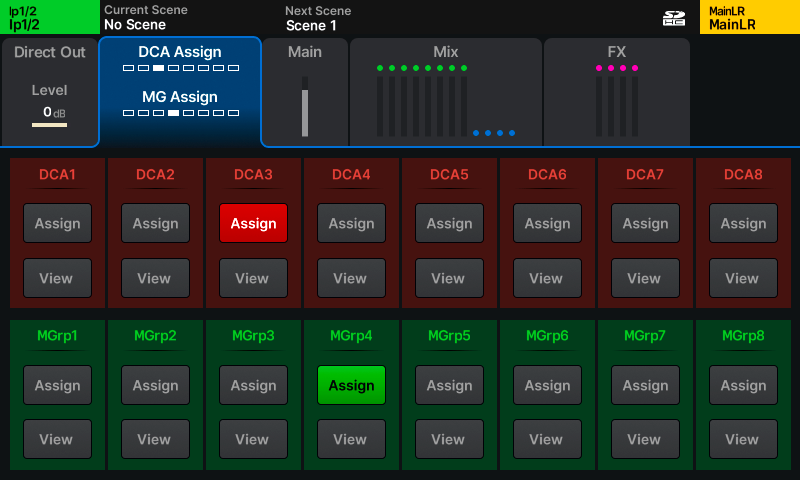

DCA/静音组分配
|| 路由 | DCA/MG 分配(输入通道)
DCA 和静音组可以看作是输入或混音任何通道主推子和静音键的远程控制器。
DCA(Digital Controlled Amplifiers,数字控制放大器)通过单个推子条控制多个通道的主发送电平(发送到主 LR 混音或混音输出推子)和静音。
静音组用于通过单个软键静音/取消静音多个通道。
- 点击 分配 按钮,将所选通道分配或取消分配到 DCA 或静音组。
- 点击 查看 按钮,查看并调整当前分配到该 DCA 或静音组的所有通道。
ⓘ 在 处理 和 路由 屏幕中,选择 DCA 推子条将显示并允许切换通道的 DCA 成员资格。
ⓘ DCA 仅用于控制,不进行信号汇总或传输,因此没有任何处理或计量功能。
ⓘ 按下 DCA 推子条上的 PAFL 键,相当于对 DCA 的每个成员执行叠加 PAFL。当启用时,DCA 成员的 PAFL 键将闪烁。
ⓘ 静音 DCA 或静音组时,被分配通道的静音键将闪烁。如果通道也被单独静音,闪烁时长会变化以示区别。

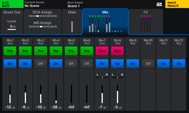

发送电平和分配
|| 路由 | 混音(输入通道)
根据所选通道类型,提供不同的发送电平和分配标签页。
每个标签页中,可用设置取决于被路由的源和目标通道。
ⓘ 在 设置 > 配置 屏幕中选择混音作为组或辅助,以及所有输入和混音通道的立体声配对。
- 点击任意按钮切换其状态。
- 点击任意平衡/声像或发送电平,使用触摸屏旋钮进行调节。
前/后推子 – 发送到混音的电平为前推子(独立发送电平)或后推子(发送电平遵循主推子电平,例如发送到主 LR 混音)。
开/关 - 完全分配或取消分配通道到混音/发送或矩阵。
声像/平衡 – 从源到立体声目标的声像或平衡。
电平 – 从所选通道到任意混音的发送电平。

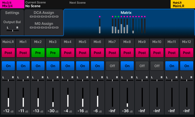

矩阵混音
|| 路由 | 矩阵(矩阵通道)
矩阵混音是“混音的混音”,信号来源于其他混音。
当需要对信号进行进一步处理时非常有用,常用于录音和流媒体,或用于延迟或补声扬声器的供音。
与其他混音通道不同,矩阵混音没有专用混音键来快速显示该混音中各通道的贡献。
相反,选中矩阵混音时,路由 屏幕会提供一个额外标签页,显示并允许调整发送到所选矩阵的发送(而非从所选通道的发送)。
