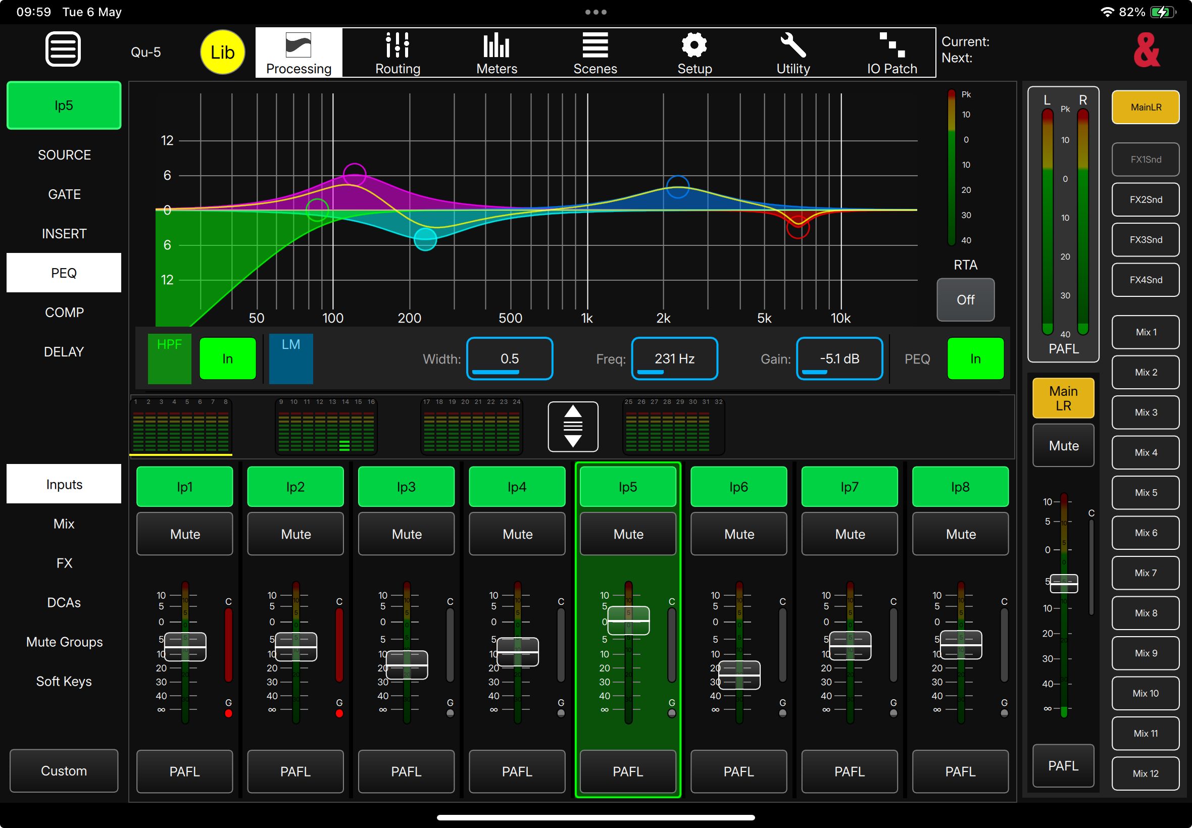

Qu-MixPad 应用程序为工程师提供了通过网络对 Qu 的全面远程控制。
Qu4You 是一款易于使用的个人监听应用程序,同样通过网络工作,只控制发送到其中一个输出的音量。
最多可以有 8 个应用程序实例同时连接到一台 Qu,其中最多 2 个为 Qu-MixPad,其余为 Qu4You。

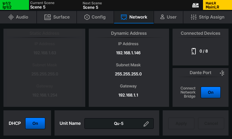

|| 设置 | 网络
- 使用连接到网络端口的网线,将 Qu 作为客户端连接到外部路由器或网络。按照任何路由器或接入点的说明操作,就像连接计算机一样(例如,连接到 LAN 端口)。
- 导航到 设置 > 网络
设置网络。建议将 DHCP 设置为 开启,以便在可能的情况下通过 DHCP 自动分配地址。仅当没有 DHCP 主机可用,或 IT 或网络团队需要允许访问的设置中,才应将 DHCP 设置为 关闭。
ⓘ 当 DHCP 开启且未向 Qu 提供 IP 地址时,它将自动分配一个地址。在网络配置和系统信息屏幕中,地址后会显示一个 (*) 标记。
- 将设备连接到同一路由器、接入点或网络。也可以直接连接设备。
- 运行 Qu-MixPad 或 Qu4You,并从“选择设备”列表中连接到 Qu。
