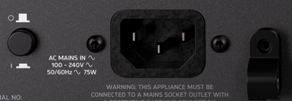

电源
IEC 连接带有电源开关的主电源连接。 在需要时使用“P-Clip”固定主电源线。 |

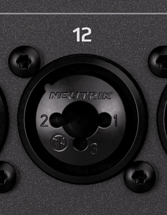

本地输入

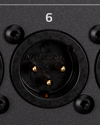

组合输入平衡的XLR(1-地线,2-热/正极,3-冷/负极) 或 ¼” TRS插孔(尖端-热/正极,环-冷/负极,套筒-地线) 可回调前置放大器,增益+60dB,TRS输入带固定-20dB衰减,幻象电源仅供给XLR接口。 |

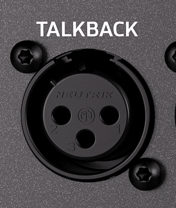

对讲平衡的XLR(1-地线,2-热/正极,3-冷/负极) 可回调前置放大器,增益+60dB,带幻象电源。 可接入输入处理通道。 |

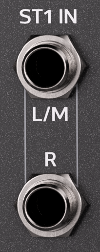

立体声线路输入2个¼” TRS插孔(尖端-热/正极,环-冷/负极,套筒-地线) 常闭(左/中,右),单声道信号仅连接左插孔。处理通道内提供数字音量调节。 |

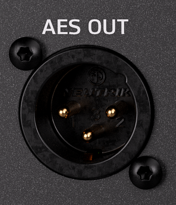

AES数字输出立体声数字输出,使用XLR,适用于110欧姆平衡电缆。 |

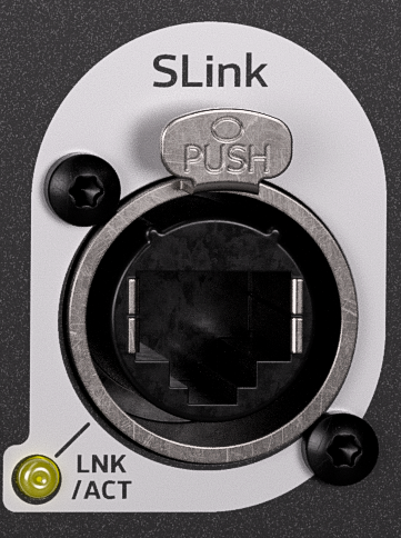

SLink
SLink 多通道音频网络端口etherCON RJ45端口,用于通过Allen & Heath Everything I/O系列扩展器扩展Qu。模式自动切换支持dSnake/ME、DX和gigaACE/GX协议。 |
| 协议 | 采样率 | 最大输入插口数 | 最大输出插口数 |
| dSnake/ME | 48kHz | 40 | 20 (+40 ME) |
| DX | 96kHz | 32 | 32 |
| gigaACE/GX | 96kHz | 128 | 128 |
ⓘ SLink 不支持单一连接上的多协议。
ⓘ 连接扩展器会增加系统中可用的输入和输出插口数量,但不会改变可用的输入或混音处理通道数量。

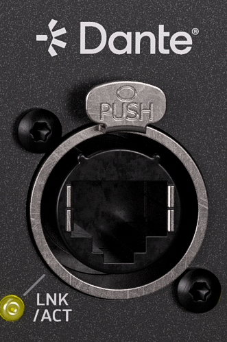

Dante(仅限Qu-5D、Qu-6D、Qu-7D)
Dante 多通道音频网络端口etherCON RJ45端口,用于将Qu连接到Dante网络,或直接连接到其他支持Dante的设备。 与Allen & Heath DT扩展器配合使用时支持前置放大器控制。 支持48kHz或96kHz下16x16音频通道。 |

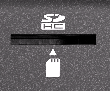

SDHC全尺寸SD卡槽。

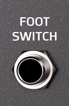

脚踏开关
单声道(TS)或双声道(TRS)¼”插孔可校准用于瞬时或锁定开关。 |
