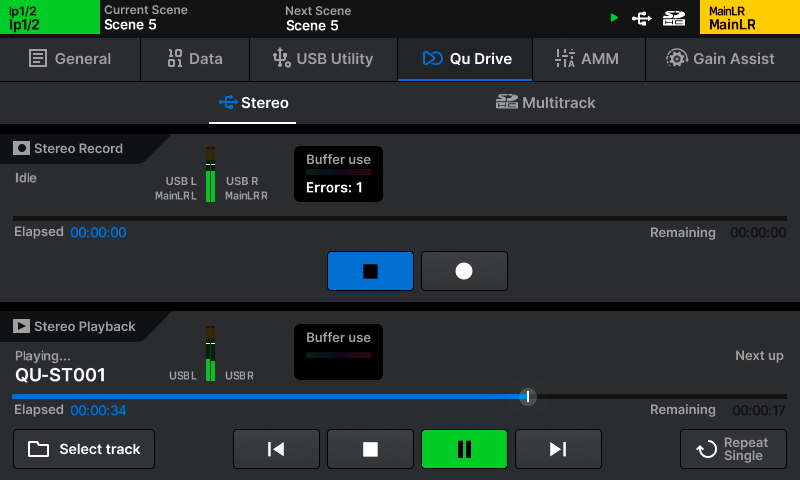

立体声录音
屏幕顶部区域用于录制到 USB-A 存储设备,包括正在录制通道的电平表、录音控制以及已用/剩余时间显示。
- 在 I/O 屏幕中,将要录制的通道分配到 USB 输出插孔 1&2。
- 按下 录音 按钮开始录音。
- 按下 停止 按钮停止录音。
立体声录音文件存储在驱动器的 AH_QU\USBREC 文件夹中。
立体声播放
屏幕底部区域用于播放来自 USB-A 存储设备的音频。
Qu 可以播放从 Qu 录制到驱动器 AH_QU\USBREC 文件夹的立体声文件,或复制到 AH_QU\USBPLAY 文件夹的单声道/立体声、44.1/48/96kHz、16/24bit 的 *.WAV 文件。
选择曲目 - 从播放或录音文件夹中选择要播放的曲目。
传输控制 – 用于播放/暂停、停止或跳转到上一曲/下一曲。使用圆形播放位置标记跳转到曲目中的特定点。
播放模式(右下角) – 选项包括播放全部(播放后停止)、单曲播放(播放后停止)、全部循环(循环播放所有曲目)和单曲循环(循环播放单曲)。
ⓘ 使用播放全部或全部循环播放模式时,曲目将按照录制顺序或复制到驱动器的顺序播放。
录音/播放优先级
立体声 USB 播放信号将发送到专用立体声 USB 输入通道以及 USB 输入插孔 1&2,并优先于 USB-C 音频接口的信号。当立体声录音/播放进行时,无法使用 SD 卡录音/播放或从 USB 存储设备存储/调用数据。
文件夹、文件和格式
USB 设备必须先格式化为 FAT32。可能需要先使用电脑进行格式化,然后再用 Qu 进行格式化以确保正确的文件夹结构。
ⓘ 在 工具 > USB 工具 > 状态/格式化 屏幕中格式化已连接的存储设备。
录音文件存储在 AH_QU\USBREC 文件夹中。
立体声录音为立体声交错的 24bit 无压缩 *.WAV 文件,采样率在 设置 > 音频 > 同步&USB 屏幕中设置。
Qu 可以播放来自 AH_QU\USBPLAY 文件夹的单声道/立体声、44.1/48/96kHz、16/24bit *.WAV 文件。
缓冲使用情况
缓冲使用表显示连接存储设备的性能。如果缓冲区满,数据将丢失并计入错误。
录音时长
立体声录音的最大时长由最大文件大小 4GB 决定,约等于 96kHz 下 2 小时或 48kHz 下 4 小时。

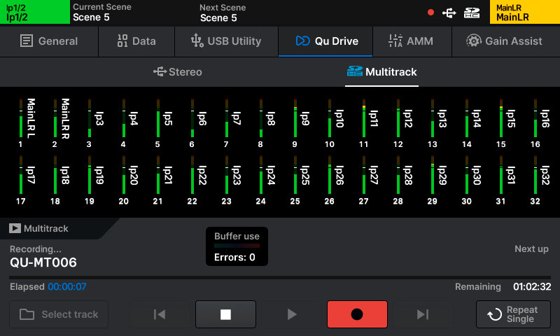

Qu 驱动器多轨录音/播放
|| 工具 | Qu 驱动器 | 多轨
使用 SDHC 卡录制或播放各个通道的单独信号。
ⓘ USB-A 音频/数据和 SD 卡录音/播放功能使用相同的系统资源,不能同时使用。
ⓘ SD 卡录音和播放模式是互斥的,无法同时录音和播放。
ⓘ 电平表会自动切换,显示正在录制或播放的信号。
ⓘ 仅支持与当前 USB/SD 采样率匹配的录音文件进行播放。
Qu 驱动器多轨控制
选择曲目 - 选择多轨录音进行播放。
传输控制 – 用于录音、播放/暂停、停止及跳转到上一曲/下一曲。使用圆形播放位置标记跳转到曲目中的特定点。
Qu 驱动器多轨录音
- 在 I/O 屏幕中,将要录制的通道分配到 USB 输出插孔。只有被分配的通道会被录制。
- 设置输入直通输出源,选择是否录制已分配的输入直通输出通道的处理信号。
- 按下 录音 按钮开始录音。
- 按下 停止 按钮停止录音。
多轨录音作为独立文件夹存储在 SD 卡的 AH_QU\USBMTK 文件夹中。
通道数
最大录制通道数取决于 SD 卡速度和录音采样率。为获得最佳效果,请使用带有 UHS-I 和 10 级标志的 SDHC 卡。
Qu 可在 96kHz 下录制或播放最多 16 通道,或在 48kHz 下最多 32 通道。
录音/播放优先级
多轨播放信号发送到各个通道的数字源,并优先于 USB-C 的信号。当多轨录音/播放进行时,无法使用 Qu 驱动器立体声录音/播放或存储/调用 USB 数据。
文件夹、文件和格式
SD 卡必须先在 Qu 中格式化后才能使用。
录音文件存储在 AH_QU\USBMTK 文件夹中。每个录音存储在自己的子文件夹内,包含一组单声道 24bit 无压缩 *.WAV 文件,采样率在 设置 > 音频 > 同步&USB 屏幕中设置。
文件名包含录制通道号和通道名称,例如 ‘03SnrTop.WAV’。文件的通道号对应播放多轨录音时路由到的 USB 输入插孔号。
缓冲使用情况
录音时长
多轨录音的最大时长由最大文件大小 4GB(每个录制的单声道通道)决定,约等于 96kHz 下 4 小时或 48kHz 下 8 小时。

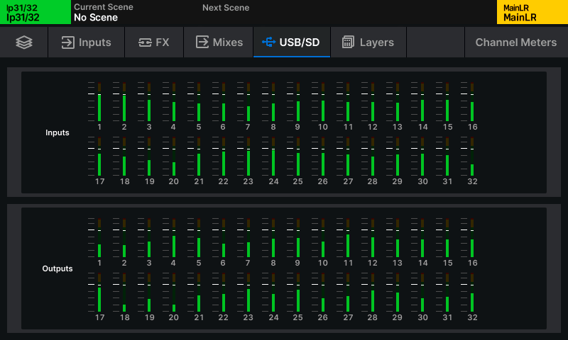

USB-C 音频/MIDI 接口
|| 电平表 | USB/SD

USB 流模式
USB-C 接口可在 设置 > 音频 > 同步&USB 屏幕中切换 立体声 和 多轨 流模式。
多轨模式提供全部 32 路输入和 32 路输出插孔,适用于 DAW 或使用 USB 进行插入处理的场合。
立体声模式仅使用 USB 输入和输出插孔 1&2,作为立体声设备呈现,兼容平板和手机用于直播或背景音乐播放,或用于计算机的简单立体声录音/播放设置。
