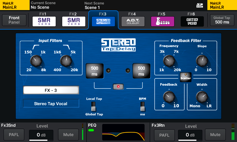

|| FX | FX3 | 前面板(立体声节拍延迟)
Qu 配备了6个 FX 单元,可用于任何可用的 FX 类型,这意味着任何6种 FX 类型的组合都可以同时使用。
来自多个通道的信号可以以不同的电平、前置或后置推子发送到 FX 单元,使用专用的 FX 发送(针对 FX 单元1-4)或任何其他混音。
每个单元随后拥有其专用的立体声返回通道,带有PEQ,可像任何输入通道一样路由回混音。这使得对每个通道发送到每个 FX 单元的量以及发送到每个混音的“湿” FX 声音量具有完全控制权。
输入/组/FX返回通道 🡺 FX 发送 🡺 FX 单元 🡺 FX 返回 🡺 混音通道
或者,任何 FX 单元都可以直接插入到任何输入或混音处理通道中。
FX 单元可以从FX屏幕控制,也可以从PROCESSING屏幕中选中 FX 发送或返回通道进行控制。
ⓘ 要在查看FX屏幕时始终显示相关的 FX 单元,请在表面偏好设置中启用FX Screen Follow Sel。

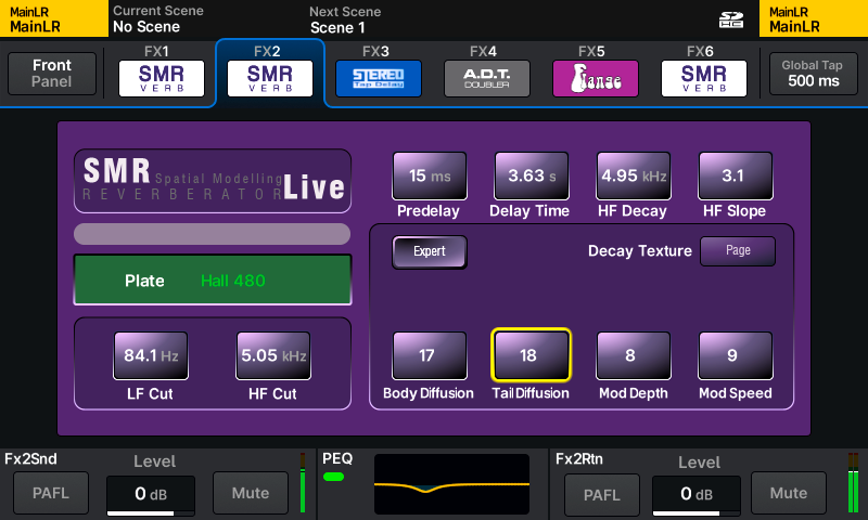

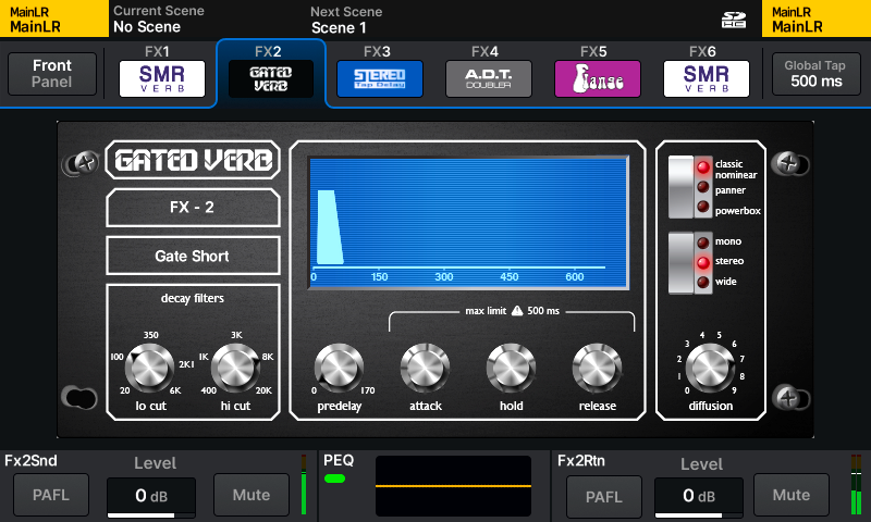

|| FX | FX2 | 前面板(SMR)
前/后面板 – 查看每个 FX 单元的前面板参数控制,或后面板路由选项。
FX 单元 – 从屏幕顶部选择6个 FX 单元中的一个。
全局节拍 – 通过在屏幕上轻敲设置全局节拍时间。此时间可供多个延迟 FX 实例使用。
FX 参数/路由/PEQ 控制 - 屏幕主要部分在选择前面板时显示 FX 参数控制,选择后面板时显示路由选项。也可以显示 FX 返回通道的PEQ。
- 触摸任何开关或按钮以执行操作。
- 触摸其他控件以选择,然后使用触摸屏旋钮进行调整。
PEQ/FX – 触摸屏幕底部的PEQ以显示和调整 FX 返回通道的PEQ。再次触摸同一区域返回到FX 参数/路由控制界面。
ⓘ 同一PEQ也可以在PROCESSING屏幕中调整,并在选择 FX 返回通道时使用专用控件调整。
FX 发送和返回控制 – 这些控制重复了PAFL、静音和推子(电平)控制,均位于FX 发送和FX 返回通道条上。

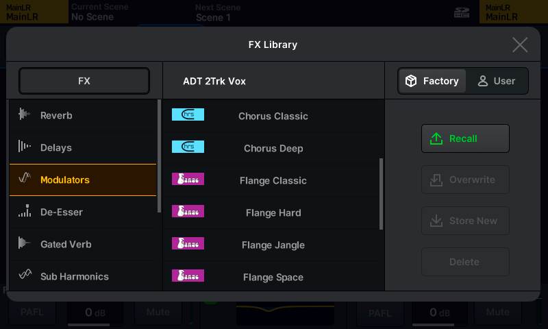

加载不同的 FX 类型
|| FX | FX 库(弹出窗口)
- 选择您想使用的 FX 单元。
- 按下表面上的LIBRARY键打开FX 库弹出窗口。
- 在左侧选择一个 FX 类型,然后选择一个Factory预设。不同预设使用不同的 FX 类型,因此要加载不同的 FX 类型,请调用使用该类型的预设。
- 触摸Recall按钮以调用该预设和 FX 类型。
ⓘ 用户预设可以存储并从 FX 库的User部分调用。
ⓘ 默认情况下,前四个 FX 引擎槽已预设有实用的 FX 预设,但所有6个槽均可自由分配。

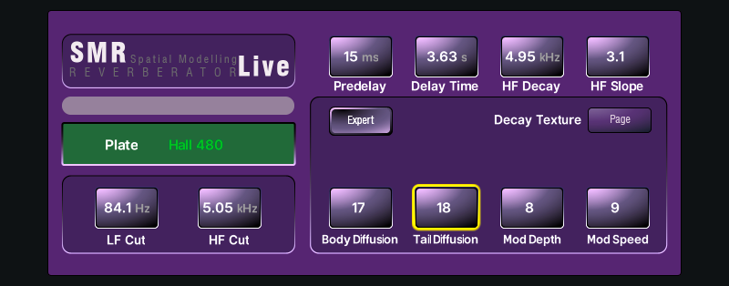

SMR(空间建模混响器)
4种完全可配置的复杂空间模型:Classic、Hall、Room 和 EMT。

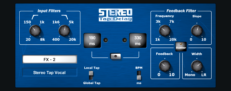

立体声节拍延迟
干净的数字延迟,带有链接、滤波器、节拍轻敲(全局或本地)以及BPM或毫秒显示选项。

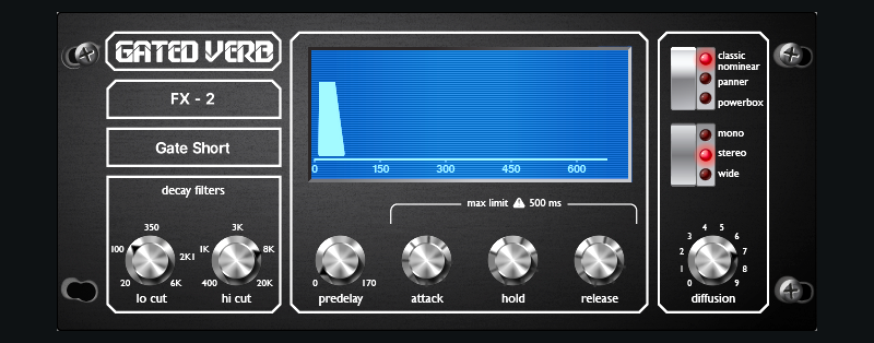

门控混响
80年代经典门控混响的仿真,具有深入控制和两个额外变体:声像和功率箱。

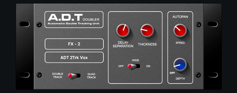

自动双轨器
自动双轨单元,具备双轨和四轨模式,以及分离、厚度和自动声像控制。

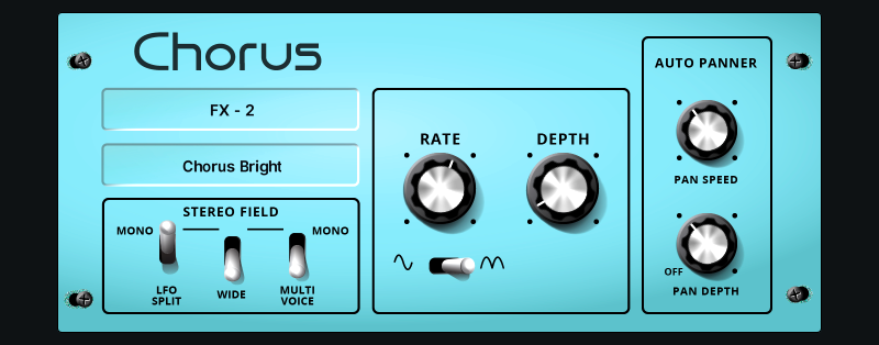

经典合唱(蓝色)
多功能合唱单元,带有3种立体声场选项,速率、深度和LFO控制,以及自动声像选项。

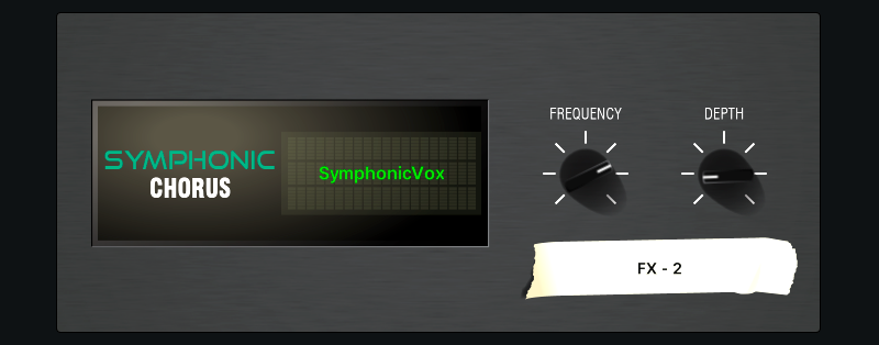

交响合唱
对80年代经典合唱效果的忠实仿真,控制简单。

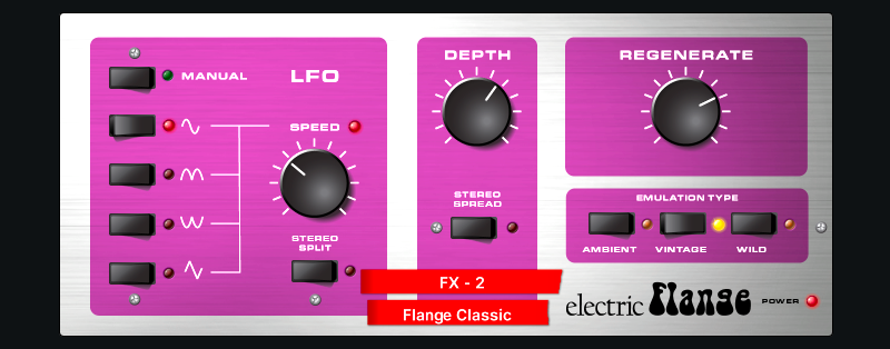

电子镶边
一台集成了3种经典镶边效果的单元:氛围、复古和狂野,带有多种LFO选项。

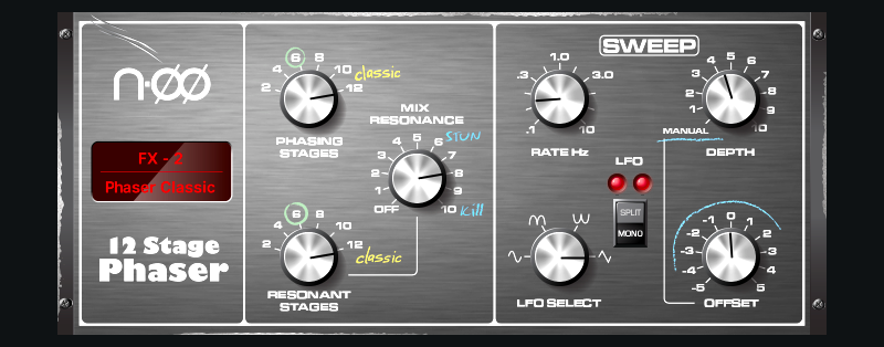

12级相位器
12级相位器的精确仿真,具有丰富、质感强烈的相位效果和丰富的控制。

|| FX | FX2 | 前面板(门控混响)
FX 发送通道
Qu 配备了四个 FX 发送混音,默认情况下,当使用Mix->Return配置并选择FX 发送时,这些发送被路由到前四个 FX 单元的输入端。
- 按下FX 混音键1-4,显示并调整每个推子条发送到该 FX 单元的发送电平。或者选中一个通道,按住CH TO ALL MIX键,显示并调整所选通道的所有 FX 发送(以及所有其他发送)。
- 发送到 FX 单元的总体发送电平由主混音通道条控制,并且也显示在FX屏幕左下角。
FX 返回通道
- 每个 FX 单元的输出返回到对应的 FX 返回通道,分别对应每个 FX 引擎槽。(即 FX 单元1 输出路由到 Fx1Rtn)。
- 所有 FX 返回通道均为立体声,并带有PEQ。
- FX 返回可以像任何输入通道一样分配并发送到混音。
ⓘ FX 返回通道可以分配到推子条,但除非它们被设置为从 FX 引擎输出路由(即设置为Mix -> Return在后面板),否则不会显示。

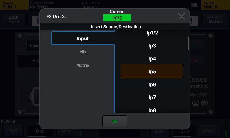

插入 FX
|| FX | FX2 | 后面板 | 插入接线(弹出窗口)
从 FX 屏幕操作
- 选择要插入的 FX 单元
- 点击左上角的前/后面板按钮,显示后面板
- 在左上角选择插入选项
- 选择一个通道
- 按下应用
从插入点操作
- 选择一个通道
- 导航到PROCESSING > Insert屏幕
- 选择要插入的 FX 单元作为输入/输出插口值
- 按下应用
插入时,FX 单元不使用 FX 发送和返回通道,且FX屏幕底部的可用控制会发生变化。
干/湿 – 平衡信号路径中未受影响的“干”信号和“湿” FX 信号的比例。
开/关 – 切换插入的启用或禁用状态。
