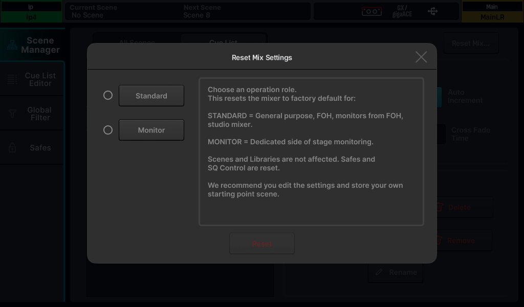

重置混音设置
SQ+ 有多种“重置混音设置”选项,用于针对不同用途“清零调音台”。
这将清除当前 SQ+ 的状态,但不会影响已存储的 场景 或库数据,因此如果您希望以后能调用当前状态,请在执行此类重置前保存为 场景。
按下“场景”屏幕键,然后点击左上角的“重置混音...”按钮,弹出重置混音设置窗口。
选择一个操作角色,默认设置的信息将显示。点击“重置”按钮以使用这些设置重置混音。
重置混音设置时,全局滤波器将被忽略,所有保护设置均被关闭。
