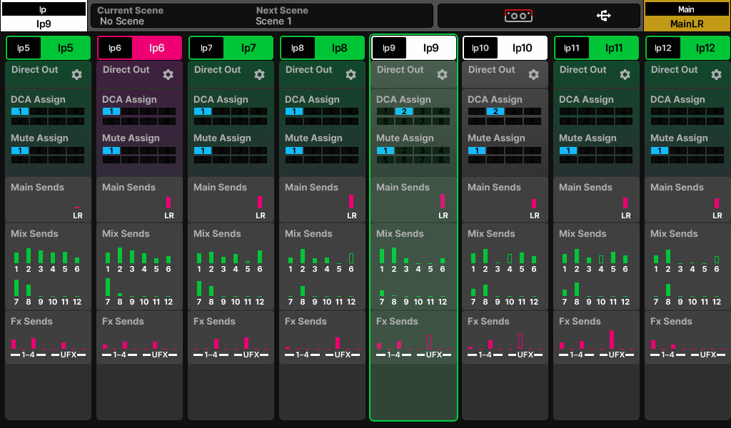

路由
按任意‘SEL’键选择一个通道,然后按‘ROUTING’屏幕键显示路由‘银行视图’。此视图一次显示8个通道的概览,选中的通道会高亮显示。
如果一个通道被分配到DCA或静音组,会用填充的编号图标显示。
输入和组通道的发送电平会显示主/LR、辅助发送和FX发送。这些发送电平如果已分配则显示为填充条,未分配则显示为轮廓条。条形颜色为粉色表示后推子,绿色表示前推子。
如果一个混音被配置为组,并且一个通道被分配到该组,会用粉色圆圈显示。
显示的8个通道会自动调整以匹配所选的不同通道,你也可以左右拖动查看该层中的其他通道。
- 触摸通道名称以更改名称和颜色。
- 触摸通道顶部的‘Dir Out’、‘Main Snd’、‘Group’、‘Aux Snd’、‘FX Snd’或‘Matrix’以显示该通道及通道类型的设置。
- 触摸DCA/静音分配‘块’查看分配情况。
- 触摸主/混音/FX/矩阵发送电平的任意位置,查看该通道的详细发送信息。
- 触摸矩阵源中的任意位置,查看该矩阵的所有源。
- 触摸DCA通道上的成员列表,查看并分配或取消分配该DCA的成员。
ⓘ DCA通道最多显示21个“成员”。如果成员超过此数量,触摸并上下拖动以查看全部。

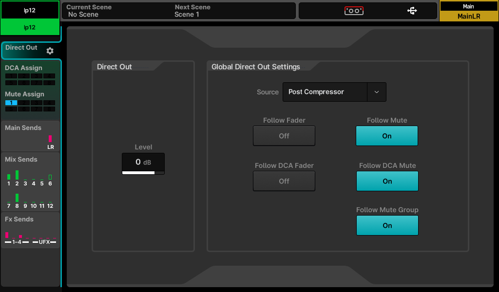

直接输出
触摸任意输入通道上的‘Dir Out’按钮。
此屏幕显示所选通道的直接输出电平,以及全局直接输出设置(影响所有通道)。当前选中的通道显示在左侧。
- 触摸电平数值并使用触摸屏旋钮调整,每个通道单独调整。
直接输出电平 = -∞ 到 +10dB
- 通过触摸屏幕上的按钮选择直接输出信号是否受推子或静音影响。
- 通过触摸‘Source’数值选择通道的“取点”位置。每个源点按顺序呈现,且受之前所有启用处理的影响。
后 前置放大器 = 信号仅受前置放大器增益影响。
后 高通滤波器 = 信号还受高通滤波器影响。
后 门限 = 信号还受门限器影响。
后插入返回 = 信号还受插入处理影响。
后均衡 = 信号还受均衡影响。
后压缩器 = 信号还受压缩器影响。
后延迟 = 信号受所有通道处理包括中间采样延迟影响。

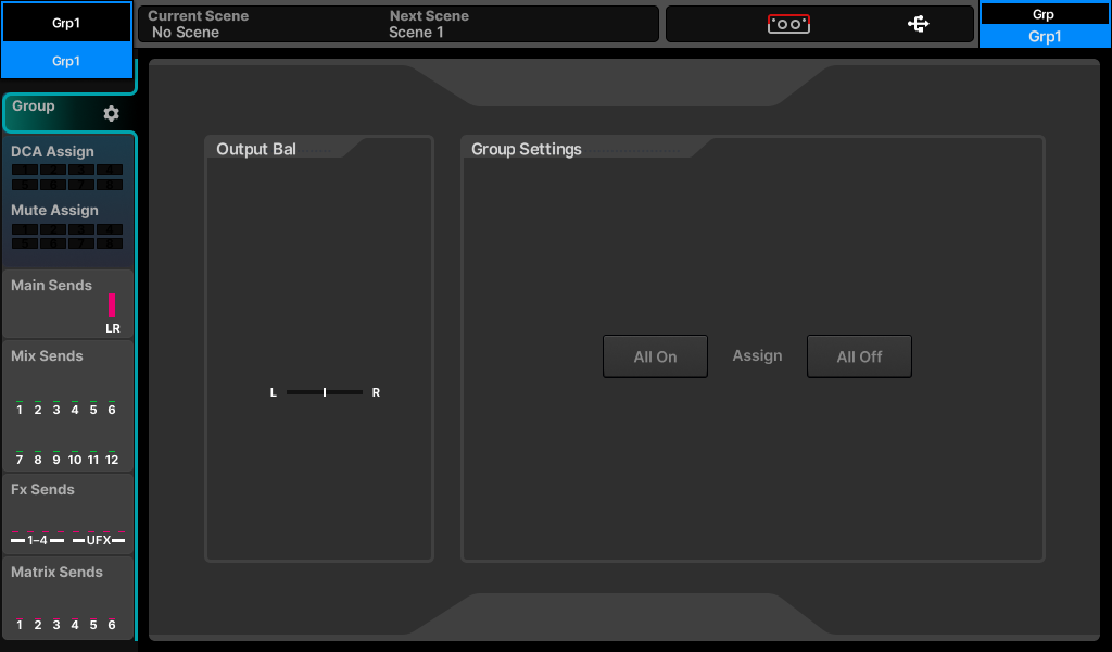

组 – (‘Group’)
- 触摸‘Output Bal’数值并使用触摸屏旋钮调整输出平衡。
- 触摸‘All On’或‘All Off’按钮,将所有通道分配或取消分配到所选组。

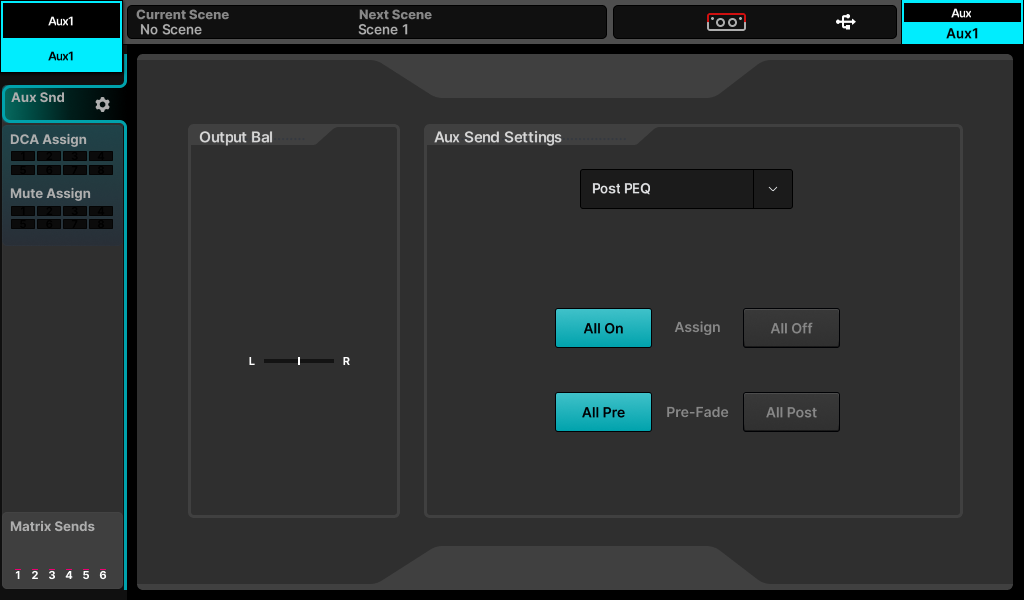

辅助 – (‘Aux Snd’)
- 触摸辅助发送设置部分顶部的源数值,选择辅助发送从哪里取通道信号。每个源点按顺序呈现,且受之前所有启用处理的影响。
后均衡 = 信号还受高通滤波器、门限、插入和均衡影响。
后压缩器 = 信号还受压缩器影响。
后延迟/AMM = 信号受所有通道处理影响。
- 触摸‘All On’或‘All Off’按钮,将所有通道分配或取消分配到辅助发送。
- 触摸‘All Pre’或‘All Post’按钮,将所有通道发送设置为前推子或后推子。

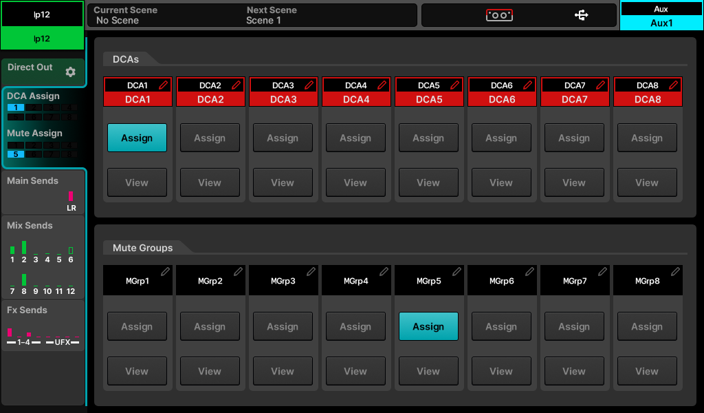

DCA/静音组
触摸DCA/静音分配块,显示所选通道的分配情况。
数字控制放大器(DCA)通过单个推子和静音键控制多个通道的发送电平和静音状态。
静音组用于通过单个软键静音多个通道。
- 触摸‘Assign’按钮,将所选通道分配或取消分配到DCA或静音组。
- 触摸‘View’按钮,一次查看所有当前分配到该DCA或静音组的通道。
- 在‘View’屏幕中,通过触摸分配按钮分配或取消分配通道。
- 触摸DCA/静音分配‘块’返回所选通道分配视图。
在‘Processing’和‘Routing’屏幕中,DCA通道显示最多21个通道“成员”(分配到该DCA的通道)列表。如果成员超过21个,触摸并上下拖动查看全部。
- 触摸DCA成员列表的任意位置,查看并分配或取消分配通道。
ⓘ DCA仅用于控制,不进行信号混合或传输,因此没有任何处理或测量功能。
ⓘ 按下DCA推子条上的PAFL键,相当于对该DCA的每个成员使用叠加PAFL。启用时,DCA成员的PAFL键会闪烁。
ⓘ 静音DCA或静音组时,分配通道的静音键会闪烁。如果通道也被单独静音,闪烁时的点亮时间会更长以示区别。
ⓘ “DCA展开”功能允许临时将DCA成员展开显示在通道条上。

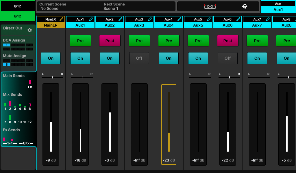

发送电平和混音分配
此屏幕显示所选通道的所有发送和混音分配。
- 触摸并左右拖动查看所有混音和发送。
- 触摸‘Pre/Post’按钮,将发送设置为前推子或后推子。
- 触摸‘On/Off’按钮,分配或取消分配通道到混音/发送或矩阵。
- 触摸‘Pan/Bal’控制,使用触摸屏旋钮设置发送的声像或平衡。
- 触摸‘Level’指示器,使用触摸屏旋钮调整发送到混音的电平。
ⓘ 按住调音台表面的‘ASSIGN’键,同时按下通道的‘SEL’键,将把该通道分配或取消分配到当前选定的混音。
ⓘ 按住调音台表面的‘ASSIGN’键,同时按下混音的‘SEL’键,将把所有通道分配或取消分配到该混音。
ⓘ 按住调音台表面的‘PRE FADE’键,同时按下通道的‘SEL’键,切换该通道发送到当前选定混音的前推子或后推子发送。
ⓘ 按住调音台表面的‘PRE FADE’键,同时按下混音的‘SEL’键,切换所有通道发送的前推子或后推子发送。

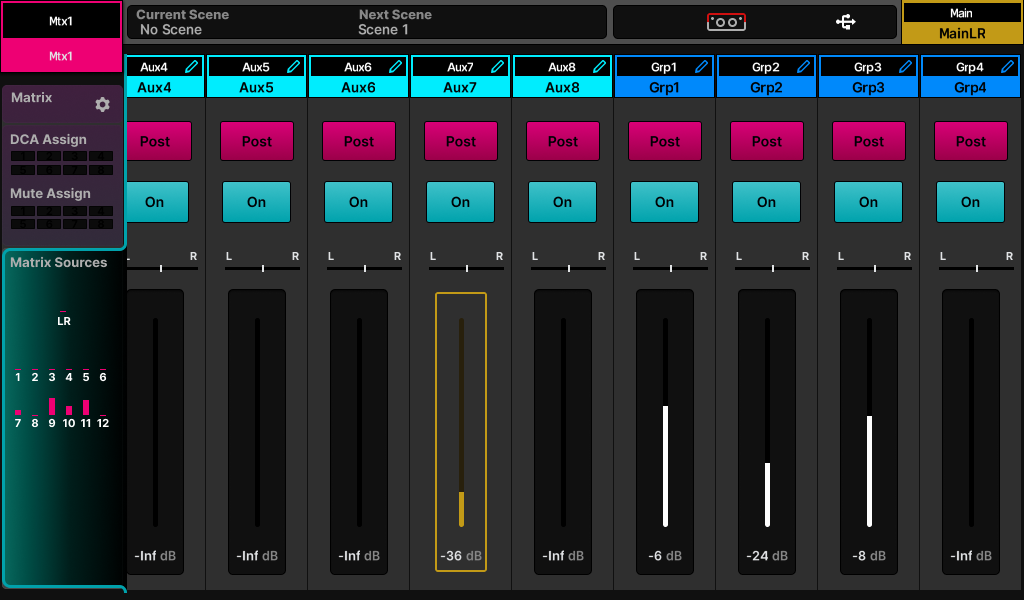

矩阵
SQ设有3个立体声矩阵总线,可拆分为最多6个单声道矩阵。这些矩阵可以由任意组合的SQ混音馈入,并路由到任何可用输出插口,应用包括:
- 录音 – 可以录制单个混音或混音组合,并附加额外的混音处理和电平控制。
- 额外扬声器 – 矩阵可用于发送单一混音(通常是LR混音)的副本,附加额外处理和/或延迟。适用于“填充”扬声器或时间对齐辅助扬声器。
- 供给低音炮 – 通过将主LR混音(后推子)路由到矩阵,用于供给低音炮,整个系统电平可由LR主发送控制,但低音炮可有额外处理和电平控制。
发送混音到矩阵有三种方法。
- 当选择混音时,矩阵发送显示在发送电平和分配屏幕中。
- 当选择矩阵时,矩阵源显示在矩阵源屏幕中。
- 当选择混音通道并按住SQ表面上的瞬时‘CH TO ALL MIX’键时,矩阵发送显示在推子上。
