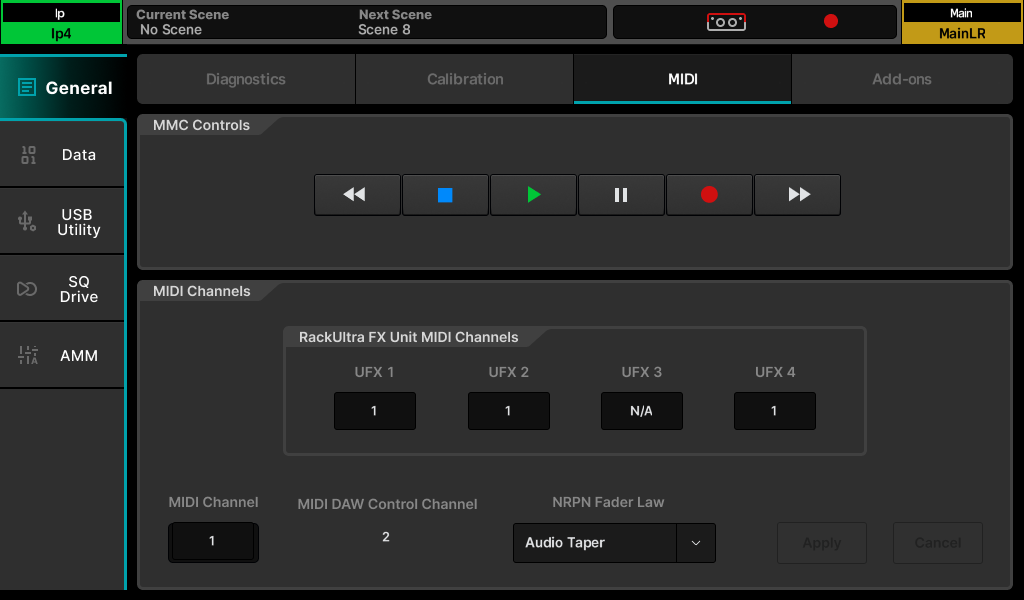

MIDI 通道和 MMC
按下“UTILITY”屏幕键,然后点击“General”标签,接着点击“MIDI”标签,即可查看和调整 MIDI 通道设置。该屏幕还显示 MMC(MIDI 机器控制)按钮,用于控制计算机音序器和 DAW。
- 触摸任何 MMC 控制按钮会向所有通道发送标准 MMC 传输消息。这些消息也会被 DAW 控制驱动程序转换为用于所使用控制面板模拟的特定传输消息。
- 触摸任何 RackUltra FX 单元的 MIDI 通道值,并使用触摸屏旋钮调整用于与调音台之间控制的 MIDI 通道。建议在不使用时将所有 RackUltra FX 单元的 MIDI 通道保持未分配状态,使用时设置为彼此以及调音台主 MIDI 和 DAW 控制通道不同的值。
- 触摸左下角的“MIDI Channel”值,并使用触摸屏旋钮调整用于与调音台之间控制的 MIDI 通道。
ⓘ 用于 DAW 控制的通道(因此所有 MIDI 推子条)总是比其余 SQ+ 设置的 MIDI 通道多 1。若要使用 MIDI 通道 1 作为 DAW 控制通道,请将主 SQ+ MIDI 通道设置为 16。
- 触摸“NRPN Fader Law”值,选择用于与 SQ 通道电平控制的推子规律。
线性推子规律 = 用于高级自动化的高分辨率线性控制
音频推子规律 = 外部 MIDI 推子与 SQ+ 推子匹配
- 触摸“Apply”或“Cancel”按钮以应用或放弃更改。
