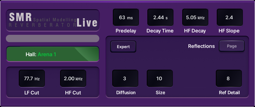

SMR FX 类型是一个特殊情况——有 4 种不同的混响算法应用于不同的预设,按下“Expert”按钮可以访问更深入的控制,细致调节每种算法。在此模式下,使用“Page”按钮循环浏览所有可用参数设置。

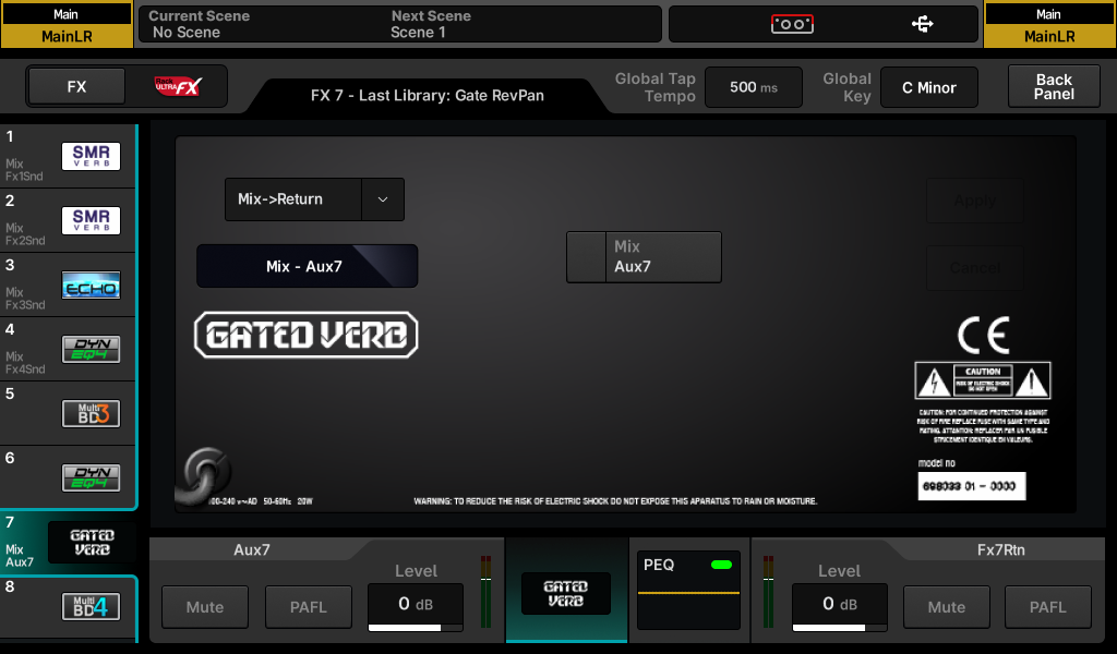

Mix->Return – 除了使用四个 FX 总线发送外,还可以使用其他混音发送到 FX 引擎,这允许您使用“推子发送”发送到任何 FX 引擎,包括没有专用 FX 发送总线的标准 FX 引擎 5-8。这种路由类型也可以用于通道直接输出。
进行任何路由调整前,先按下 FX 屏幕右上角的“Front/Back Panel”按钮。
- 将路由类型设置为“Mix -> Return”。
- 触摸路由源数值以选择源。
源 = FX 发送、组、辅助、主、矩阵、Ip 直接输出
- 触摸通道数值并使用触摸屏旋钮调整。
- 触摸“Apply”按钮应用更改。

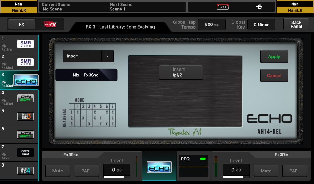

插入 – 您可以将 FX 引擎插入到单个通道或混音中。这会自动设置并使用该通道的插入点。
- 将路由类型设置为“Insert”。
- 触摸路由源数值以选择源。
源 = 输入、组、辅助、主、矩阵
- 触摸通道数值并使用触摸屏旋钮调整。
- 触摸“Apply”按钮应用更改。
ⓘ 通常,诸如多段压缩器和去齿音器等信号处理器会以这种方式插入使用。

Mix->Return –
当路由为“Mix -> Return”时,当前选中 FX 引擎插槽的 PAFL、静音和电平设置会显示在屏幕底部,分别对应 FX 发送和 FX 返回。
- 触摸按钮以 PAFL 或静音发送或返回通道。
- 触摸数值并使用触摸屏旋钮调整。
插入 –
当 FX 引擎作为插入使用时,会显示插入“In”按钮和返回湿/干混合值。
- 触摸“In”按钮切换插入开关。
- 触摸湿或干的数值以调整干(未处理)信号与湿(处理后)信号的混合比例。
干/湿单独电平 = -无穷大至 0dB

空间建模混响(SMR)
4 种完全可配置的复杂空间模型:经典、音乐厅、房间和 EMT。

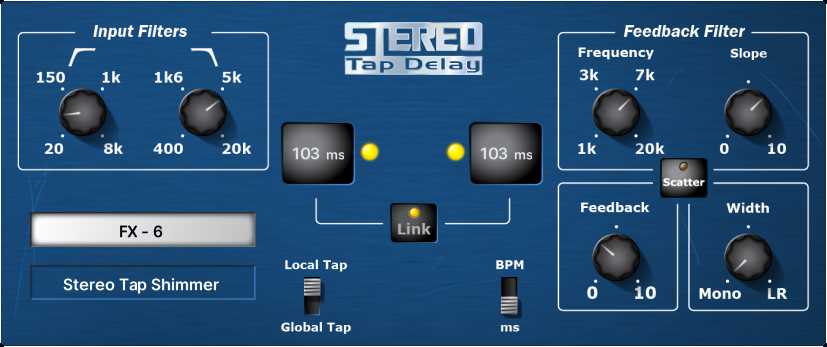

立体声点触延迟
干净的数字延迟,带有链接、滤波器、点触节奏(全局或本地)和 BPM 或毫秒显示选项。

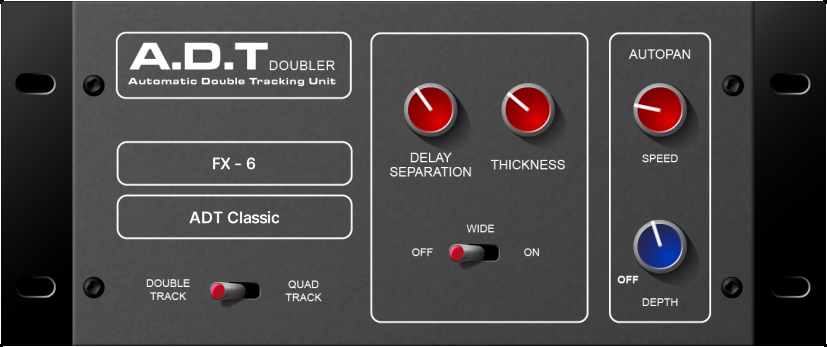

ADT 双重器
自动双轨跟踪单元,具备双重和四重模式、分离度、厚度和自动声像控制。

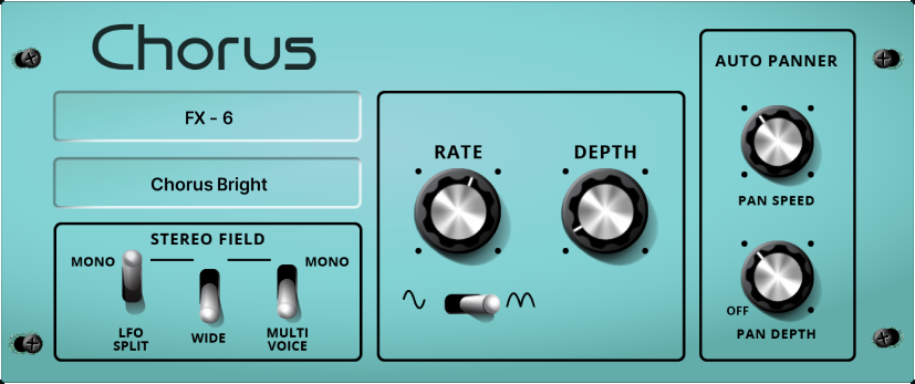

合唱
多功能合唱单元,具有 3 种立体声声场选项、速率、深度和 LFO 控制,以及自动声像选项。

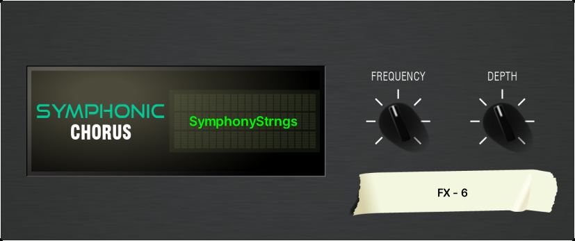

交响合唱
忠实模拟 80 年代经典合唱效果,带有 2 个非常简单的控制。

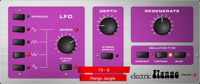

镶边器
三种经典镶边效果集于一体:“环境”、“复古”和“狂野”,具备多种 LFO 和立体声选项。

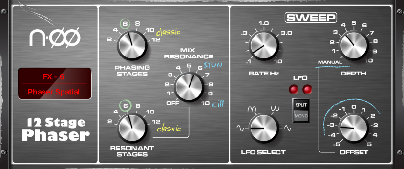

MOO 12 阶段移相器
准确模拟 12 阶段移相器,音色丰富且层次分明,提供大量控制。

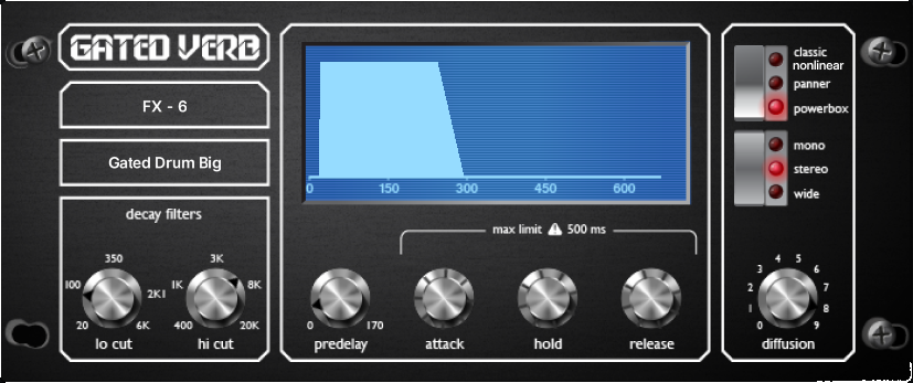

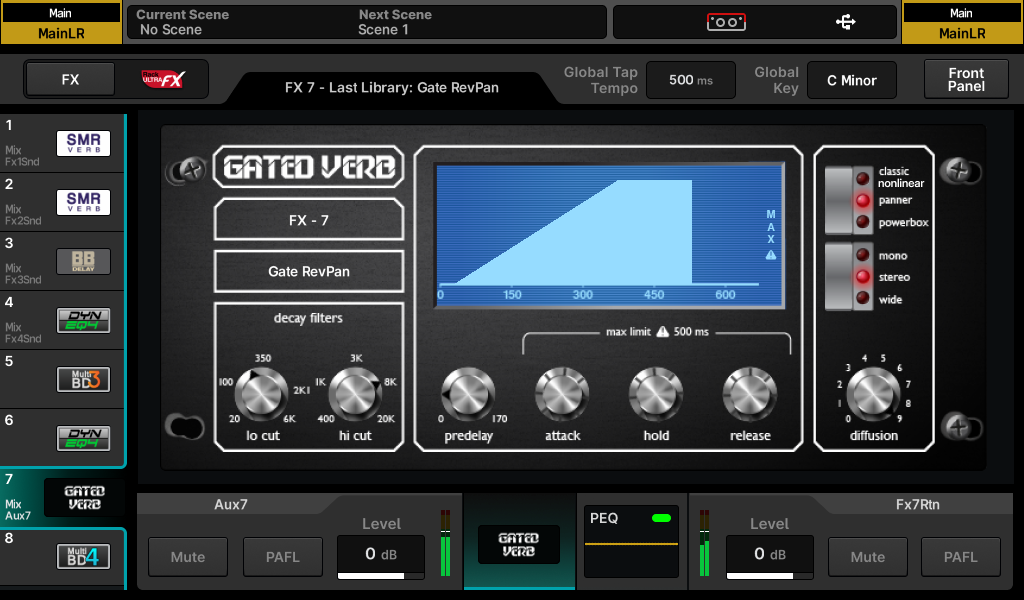

门控混响
模拟 80 年代经典门控混响,具有深入控制和 2 个额外变体:“声像”和“功率盒”。

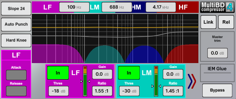

MultiBD 压缩器 4
功能齐全的 4 波段压缩器,用于输入或混音通道的动态控制。

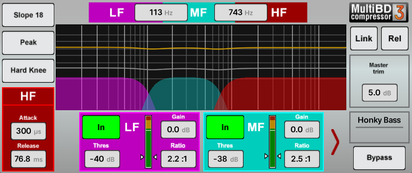

MultiBD 压缩器 3
功能齐全的 3 波段压缩器,用于输入或混音通道的动态控制。

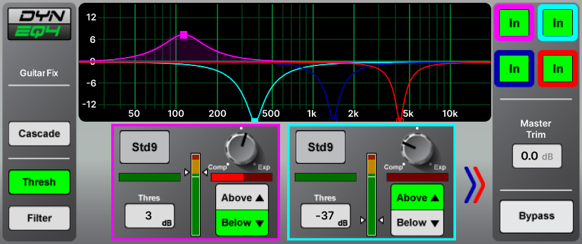

DynEQ4
4 波段动态均衡器,能够塑造和雕琢任何声音源。

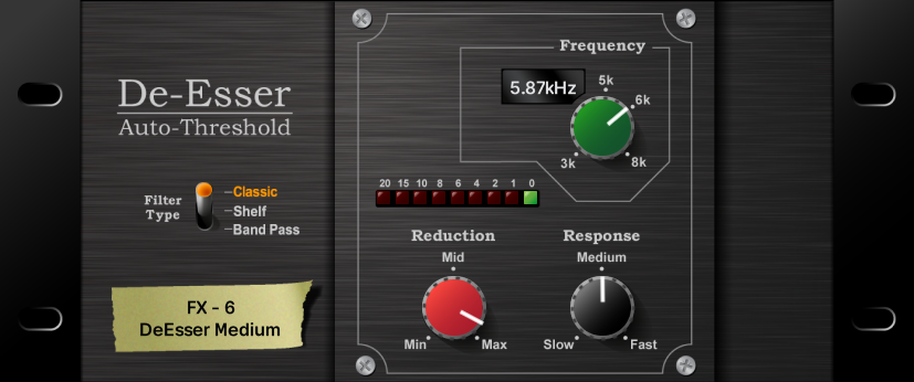

经典去齿音器,带有自动阈值,实现自然的齿音减少。

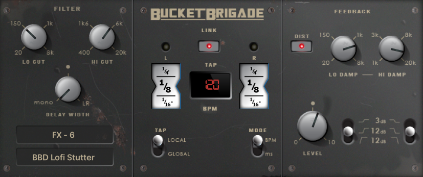

桶式延迟
立体声模拟延迟模型,带有复古桶式延迟音色。

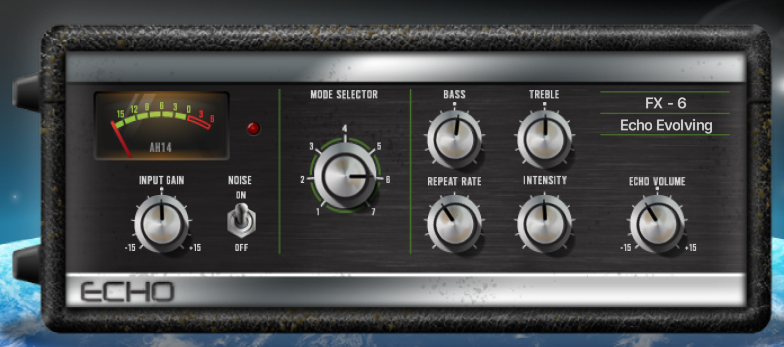

回声
忠实再现经典磁带回声单元。

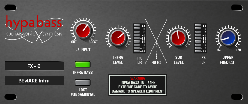

Hypabass
低失真次谐波合成器,可从低频含量较弱的音源生成低音。

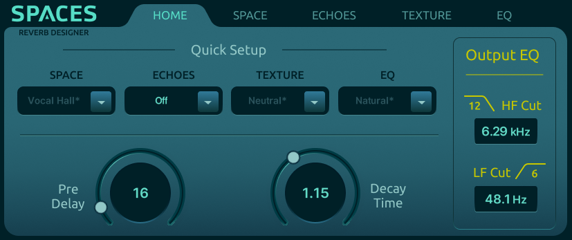

空间混响
创建逼真的空间,全面控制反射、回声、扩散和阻尼。

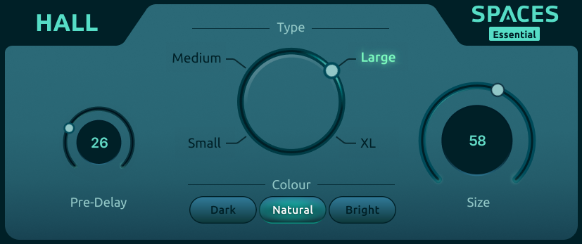

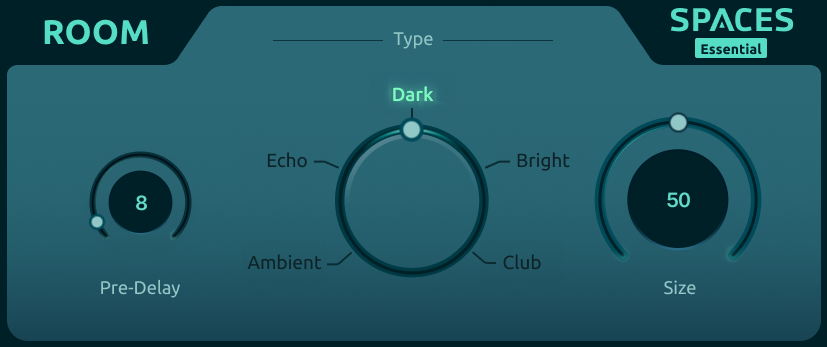

Essential Spaces 房间
来自完整版空间混响的五个房间预设,带有简化的控制设置。

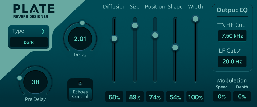

板式混响
准确的板式混响模拟,具有详细的类型(及材质)、扩散和音调控制。

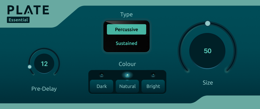

Essential Plate
来自完整版板式混响的两个预设,一个更适合打击乐器,另一个适合一般乐器,控制简化。

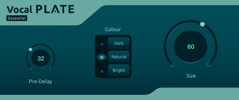

Essential Plate 人声
来自完整版的完美人声板式混响,控制简化。

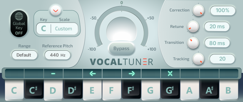

人声调音器
自然的音高修正,全面控制音符和行为。

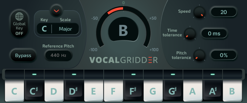

人声网格器
经典的人声调音效果,修正速度极快。

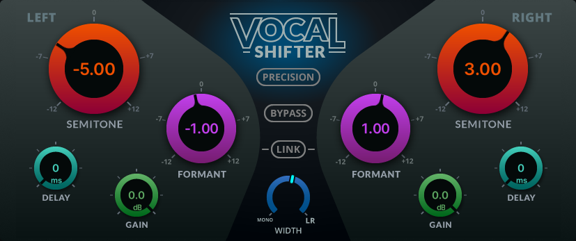

人声移调器
带有共振峰控制的音高移调,适用于自然(或非自然)的人声,增强厚度和双重效果。

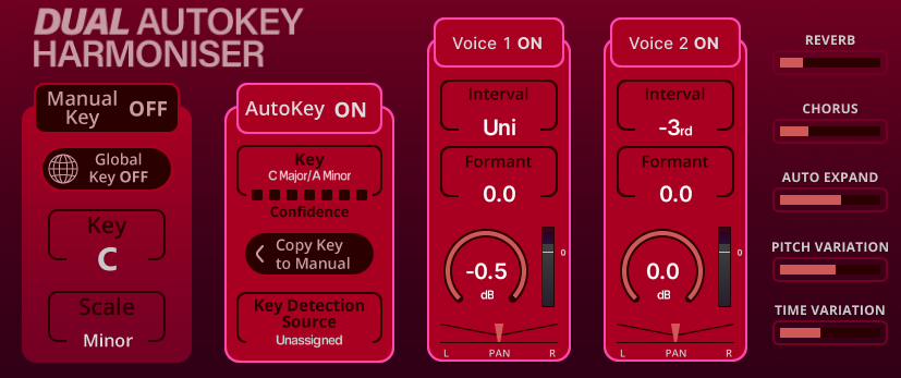

人声和声器 2
双声部和声器,每个声部独立控制,内置自动键检测。

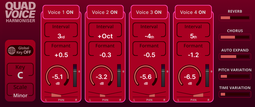

人声和声器 4
四声部和声器,每个声部独立控制。

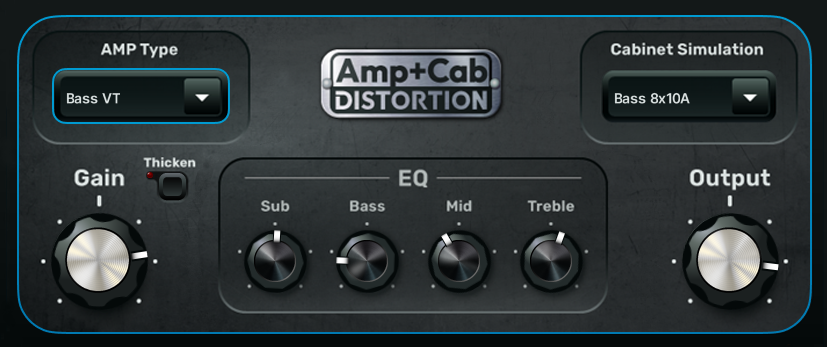

放大器+音箱失真
独立可选的放大器和音箱建模,包括标准贝斯和吉他头及音箱,适用于 DI 信号。

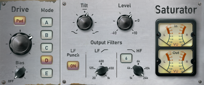

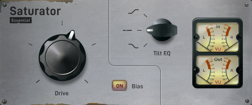

饱和器
五种经典模拟饱和模式(2 种电子管,2 种固态,1 种磁带),全面控制驱动和音调。
Essential Saturator
完整版 RackUltra FX 饱和器模型中的单一模式,控制简化。
