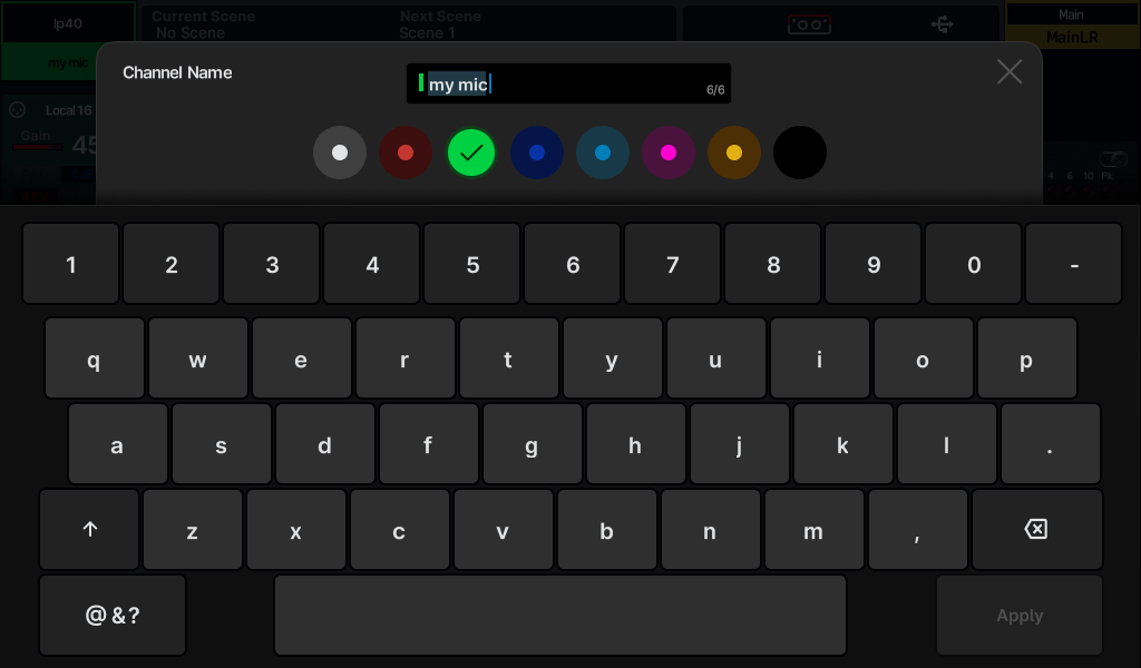

键盘 –
输入名称或数字时显示屏幕键盘。触摸并按住“^”(Shift)启用大写锁定。触摸“应用(Apply)”或“确定(OK)”设置名称或数字。触摸键盘右上角的“X”关闭键盘。
输入十六进制字符时,显示仅限十六进制的键盘。
输入通道名称时,触摸颜色按钮选择通道颜色,颜色会即时应用。

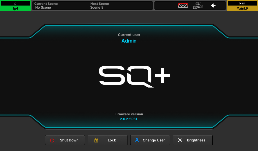

主屏幕
这是开机时显示的第一个屏幕。当没有通道被选中且“处理(Processing)”或“路由(Routing)”屏幕键激活时,也会显示此屏幕。
ⓘ 在银行视图中按下“处理”或“路由”屏幕键,将取消当前选定通道并直接返回主屏幕。
“关机(Shut Down)” – 触摸以关闭SQ+。
“锁定(Lock)” – 触摸以锁定SQ+面板,防止面板控制调整。
“切换用户(Change User)” – 触摸切换到其他活跃用户。
“亮度(Brightness)” – 触摸直接进入SQ+亮度设置。

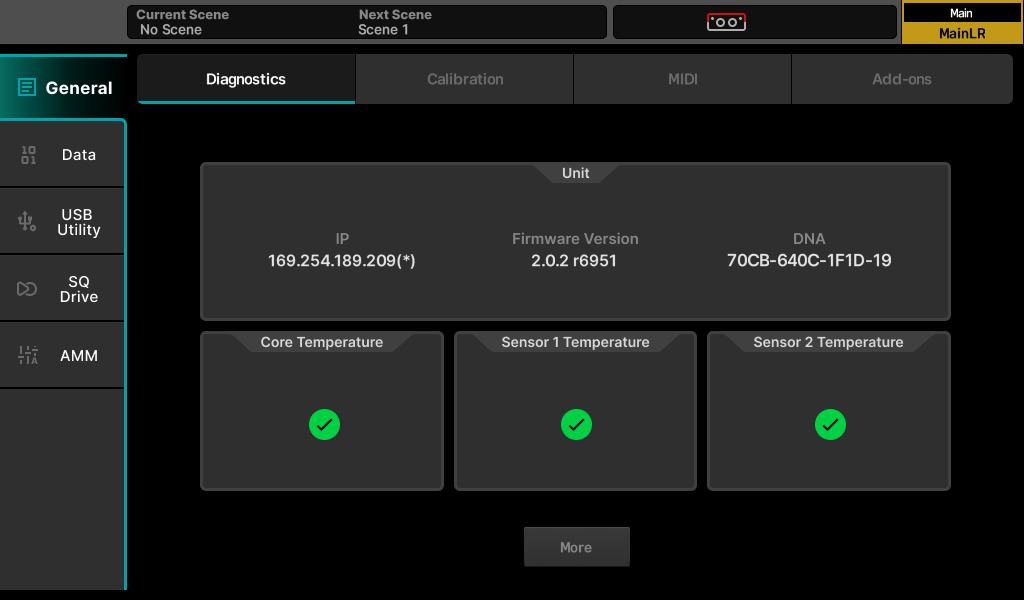

诊断
进入诊断,按“工具(UTILITIES)”屏幕键,选择左侧标签的“常规(General)”和顶部标签的“诊断(Diagnostics)”。此处显示关于SQ+的重要信息,包括用于TCP/IP连接的当前IP地址及用于注册和附加组件的唯一DNA代码。
