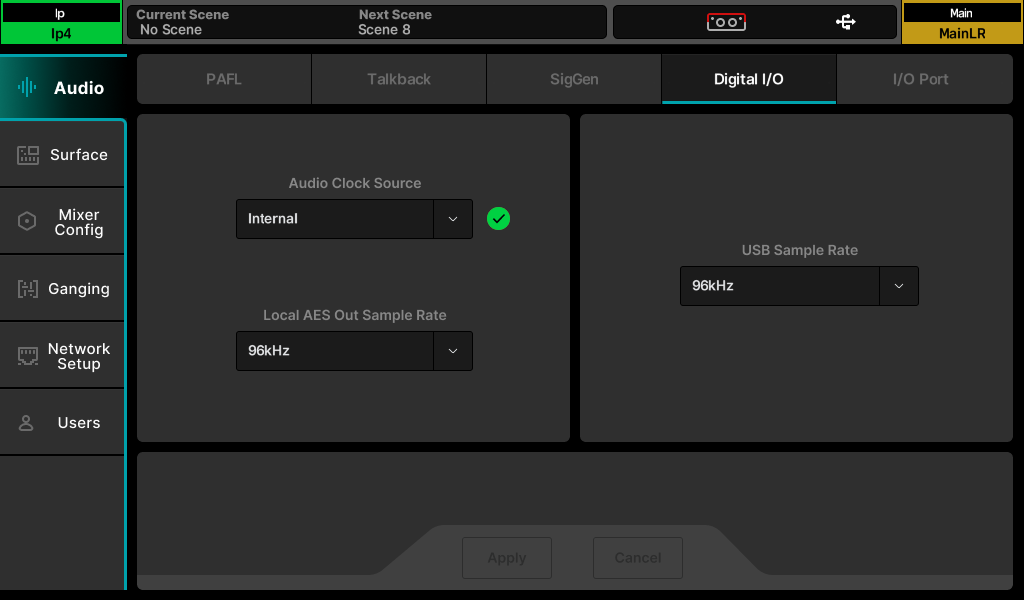

USB-B 连接支持同时 32 输入和 32 输出,采样率为 96kHz 或 48kHz。
SQ-Drive 可录制或播放最多 16 通道的 96kHz 音频,或最多 32 通道的 48kHz 音频。
更改 USB 采样率。按‘SETUP’屏幕键,然后点击‘Audio’标签,接着点击‘Digital I/O’标签。
- 点击‘USB Sample Rate’数值,选择‘96kHz’或‘48kHz’。

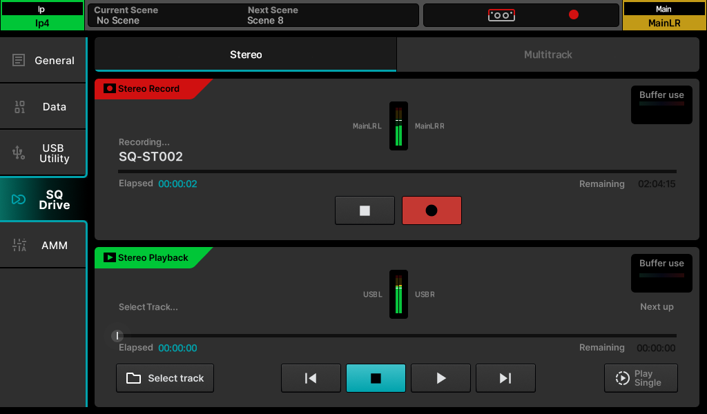

SQ-Drive 立体声录音与播放
按‘UTILITY’屏幕键,点击‘SQ-Drive’标签,再点击‘Stereo’标签,显示 SQ-Drive 立体声录音/播放界面。
屏幕上半部分用于录音,下半部分用于播放。
录音 –
- 立体声录音取自 USB 输出插口 1 和 2。默认情况下,Main LR L 和 Main LR R 连接到这两个插口。当前连接的通道或插口标签显示在录音表下方。
- 按录音按钮开始录音,会出现新的‘Stereo Record’文件名,显示‘Remaining’剩余时间,‘Errors’计数器重置。
- 录音开始,‘Elapsed’已用时间和‘Remaining’剩余时间显示进度。
- 按停止按钮停止录音。
ⓘ 设备负载计显示 USB 设备是否适合录音或播放音频。
ⓘ ‘Errors’计数器在检测到写入错误时递增。
播放 –
- 立体声播放可路由到任意通道或多个通道,通过从 USB 输入插口 1 和 2 取信号实现。USB 输入插口 1 和 2 连接的首个通道(按数字顺序)标签显示在播放表旁。
- 点击‘Select track’按钮,再点击‘Playback’或‘Recordings’按钮查看各文件夹中的文件(你用 SQ+ 录制的文件显示在‘Recordings’文件夹中)。
- 点击曲目以选中。
- 点击‘Select’按钮加载选中曲目。
- 点击右下角的‘Playback Mode’按钮选择播放模式。
Play All = 连续播放文件夹中所有曲目。
Play Single = 播放选中曲目后停止。
Repeat All = 连续重复播放文件夹中所有曲目。
Repeat Single = 重复播放选中曲目。
- 点击传输按钮切换上一曲、下一曲,或停止、播放/暂停。
- 点击并拖动圆形播放位置标记跳转到曲目中的不同位置。
格式与文件夹 –
SQ-Drive 将立体声录音存储到‘<SQ-DRIVE>:\AHSQ\USBREC’文件夹。
这些为 96kHz 或 48kHz 24bit 立体声 *.wav 文件,按录制顺序顺序命名,如 SQ-ST001.WAV、SQ-ST002.WAV……
电脑复制的立体声播放文件应放置于
‘<SQ-DRIVE>:\AHSQ\USBPLAY’。
这些可为单声道或立体声、无压缩 PCM *.wav 文件,采样率为 44.1、48 或 96kHz,位深为 16 或 24 位。
文件不得包含任何头信息(如 BWF)或数据(如标记)。
ⓘ 如果录音开始时 SQ+ 连接了外部设备的 SQ+MixPad 实例,文件会带有外部设备的时间/日期戳。
录音时长 –
立体声录音最大时长基于最大文件大小 4GB,约为 96kHz 下 2 小时,48kHz 下 4 小时。

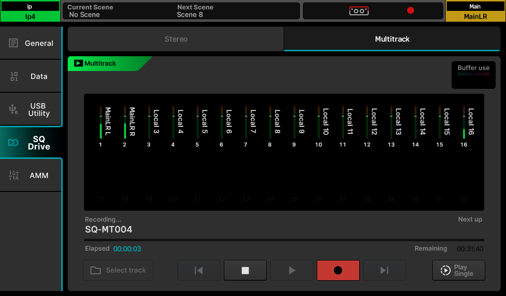

SQ-Drive 多轨录音与播放
按‘UTILITY’屏幕键,点击‘SQ-Drive’标签,再点击‘Multitrack’标签,显示 SQ-Drive 多轨录音/播放界面。
96kHz 模式下显示上排 16 个表,下排灰显。USB 采样率设为 48kHz 时,显示全部 32 个表。
当未使用 SQ-Drive 或录音时,表显示 SQ+ 连接到 USB 通道的输出。播放时表显示 USB 输入电平,并标注其连接的最高通道号。
ⓘ USB 输入和输出的电平表可同时在‘Meters/USB meters’屏幕查看。
录音 –
仅录制已连接到的 USB 通道。为避免占用多余磁盘空间,请在 I/O 屏幕中仅连接所需通道至 USB,其他 USB 输出插口保持未连接。
- 按录音按钮开始录音。出现新的多轨文件名,显示‘Remaining’剩余时间,‘Errors’计数器重置。
- 录音过程中,‘Elapsed’已用时间和‘Remaining’剩余时间显示进度。
- 按停止按钮停止录音。
ⓘ 请等待写入过程完成后再重新录音或移除设备。USB 设备的读写活动由 USB-A 端口旁的 USB 活动指示灯显示。
ⓘ 并非所有 USB 设备都能满足 SQ-Drive 多轨录音所需的高带宽。为获得最佳效果,建议使用高速外置硬盘而非 USB 闪存盘。
播放 –
录制的曲目将从 SQ-Drive 的相同 USB 插口号播放。即如果录音时 SQ+ 输出连接到 USB 输出插口 3、5 和 6,播放时应将 USB 输入插口 3、5 和 6 连接到 SQ+ 输入。
- 点击‘Select track’按钮,通过触摸拖动或旋钮滚动浏览曲目列表并选择曲目。
- 点击‘Select’按钮加载曲目。
- 点击‘Playback Mode’数值选择播放模式。
格式与文件夹 –
SQ-Drive 将多轨录音存储在父文件夹
‘<SQ-DRIVE>:\AHSQ\USBMTK’的独立子文件夹中。文件夹按录制顺序命名,如‘SQ-MT001’、‘SQ-MT002’……
录制最多 16 个 96kHz 或 32 个 48kHz、24bit 单声道无压缩 PCM *.wav 文件,命名基于 USB 通道和源通道/插口名称,例如‘01KikIn.WAV’、‘02KikOut.WAV’……
复制自电脑的多轨播放文件应遵循此格式、命名和文件夹结构。文件大小/长度必须完全相同。
录音时长 –
录音最大时长基于单个文件最大大小 4GB,约为 96kHz 下 4 小时,48kHz 下 8 小时。
