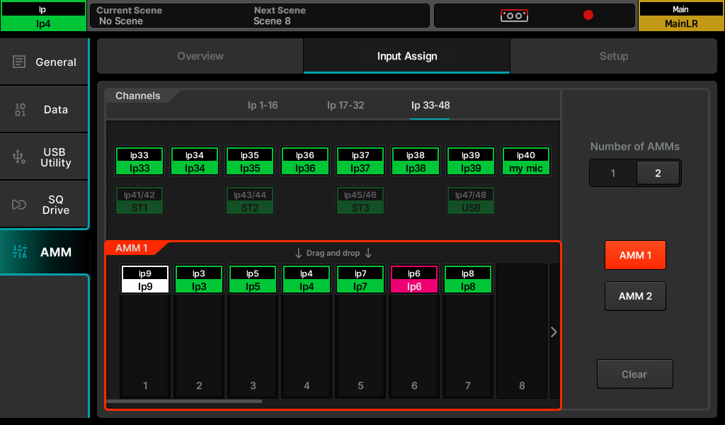

AMM 输入分配
任何单声道输入通道都可以分配给 AMM。由于 AMM 直接嵌入通道(延迟后/推子前),PFL 可能会受到电平变化的影响。因此,最佳做法是在将通道添加到 AMM 之前先设置好通道。
要分配输入通道,请按“UTILITY”屏幕键,然后点击“AMM”标签,再点击“Input Assign”标签。
屏幕上方显示可用输入通道,下方显示可用的 AMM 插槽。
使用右上角的“Number of AMMs”切换开关选择“2”(2 x 24 通道)或“1”(1 x 48 通道)AMM。
分配/取消分配通道 –
- 如果使用 2 个 AMM,使用“AMM 1”和“AMM 2”选择按钮选择要显示的 AMM。
- 使用顶部的通道编号标签查看所有输入通道。
- 在底部区域向左或向右拖动以显示所有 AMM 插槽。
- 从顶部触摸并拖动输入通道到底部的 AMM 插槽以分配通道。
ⓘ 只能对单声道输入通道使用 AMM,因此立体声通道为灰色,无法选择。任何分配给 AMM 的输入通道如果切换为立体声,将自动取消分配。
ⓘ 输入通道可以自由分配到任何 AMM 插槽,无需按顺序分配。
ⓘ 将通道拖放到已分配通道的插槽时,之前分配的通道会自动取消分配。
- 触摸并拖动已分配插槽中的通道回到顶部以取消分配。
- 触摸“Clear”按钮清除所选 AMM 的所有通道。

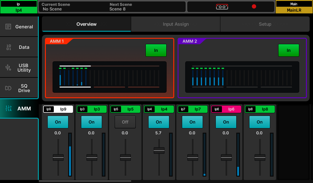

AMM 概览
按“UTILITY”屏幕键,然后点击“AMM”标签,再点击“Overview”标签。
屏幕上方显示所有 AMM 插槽概览,表计显示在通道间分配/共享的增益,以及通道是否开启了 AMM 的指示。
- 触摸 AMM 的“In/Out”按钮,可切换所有 AMM 通道的开启或关闭。
ⓘ 如果通道开启了 AMM 并且分配给了激活的 AMM,则在该通道的“PROCESSING”屏幕顶部附近会显示一个小的 AMM 图标。
- 触摸顶部的一组 8 个 AMM 通道块,在屏幕下半部分显示这些通道。
- 触摸插槽的“On/Off”按钮,添加或移除该插槽分配的通道至 AMM。分配时通道的 AMM 默认设置为“On”。
- 触摸插槽推子,使用触摸屏旋钮调节增益,从而调整该插槽在 AMM 增益共享计算中的优先级。
优先级水平 = -15 到 +15

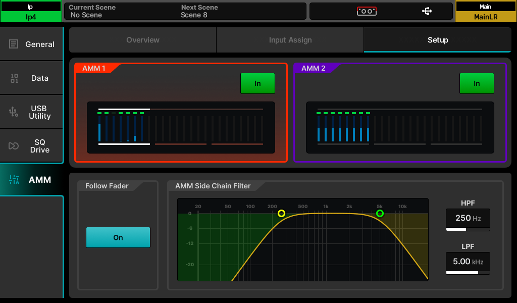

AMM 设置
按“UTILITY”屏幕键,然后点击“AMM”标签,再点击“Setup”标签。
与“Overview”屏幕类似,该屏幕显示所有 AMM 插槽的概览,包含增益表计及通道是否开启 AMM 的指示。
- 触摸 AMM 的“In/Out”按钮,切换所有 AMM 通道的开启或关闭。
- 触摸全局跟随推子“On”按钮,选择通道对侧链贡献是否受推子位置影响。
- 触摸高通滤波器或低通滤波器频率值,使用触摸屏旋钮调整以滤除侧链中的不需要频率。
HPF = 20Hz 到 5kHz
LPF = 120Hz 到 20kHz
ⓘ AMM 侧链用于计算通道源电平,取自通道的 HPF 后点,通道 AMM 增益调整在延迟后点应用。
