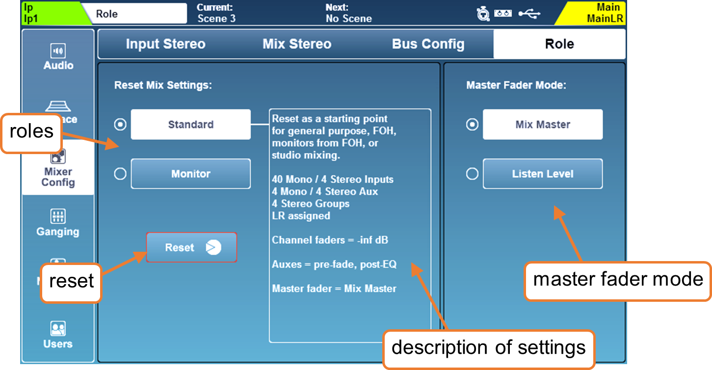

重置混音设置
SQ 具有多种“重置混音设置”选项。这些用于为不同用途“清零调音台”。
这将清除当前的 SQ 状态,但不会影响存储的 Scene 或库数据,因此如果您可能希望以后调用当前状态,请在执行此类重置之前将其保存为 Scene。
按下“Setup”屏幕键,然后触摸“Mixer Config”标签,再触摸“Role”标签。
选择一个操作角色,默认设置的信息将显示。触摸“Reset”按钮以使用这些设置重置混音。
重置混音设置时,全局滤波器被忽略,所有保护都被关闭。
ⓘ 主推子模式允许您选择主推子是控制所选混音的主发送电平,还是监听总线的电平。更多信息请参见本指南的设置部分。
重置混音设置:标准 –

重置混音设置:监听 –

系统重置(出厂重置)
要对 SQ-5、SQ-6 或 SQ-7 执行完整系统重置,请在开机时按住 EQ 的“In”和“HF”键。
要对 SQ-Rack 执行完整系统重置,请在开机时按住“Library”和“A”层键。
这将清除所有混音设置和所有保存的数据,包括节目/场景和库,并将 SQ 恢复到初始状态。因此,在执行系统重置之前,请使用 USB 设备或 SQ-MixPad备份您希望保留的数据。
ⓘ 有关存储数据的更多信息,请参见数据传输(USB/MixPad)部分。
ⓘ 系统重置不会移除附加组件。
