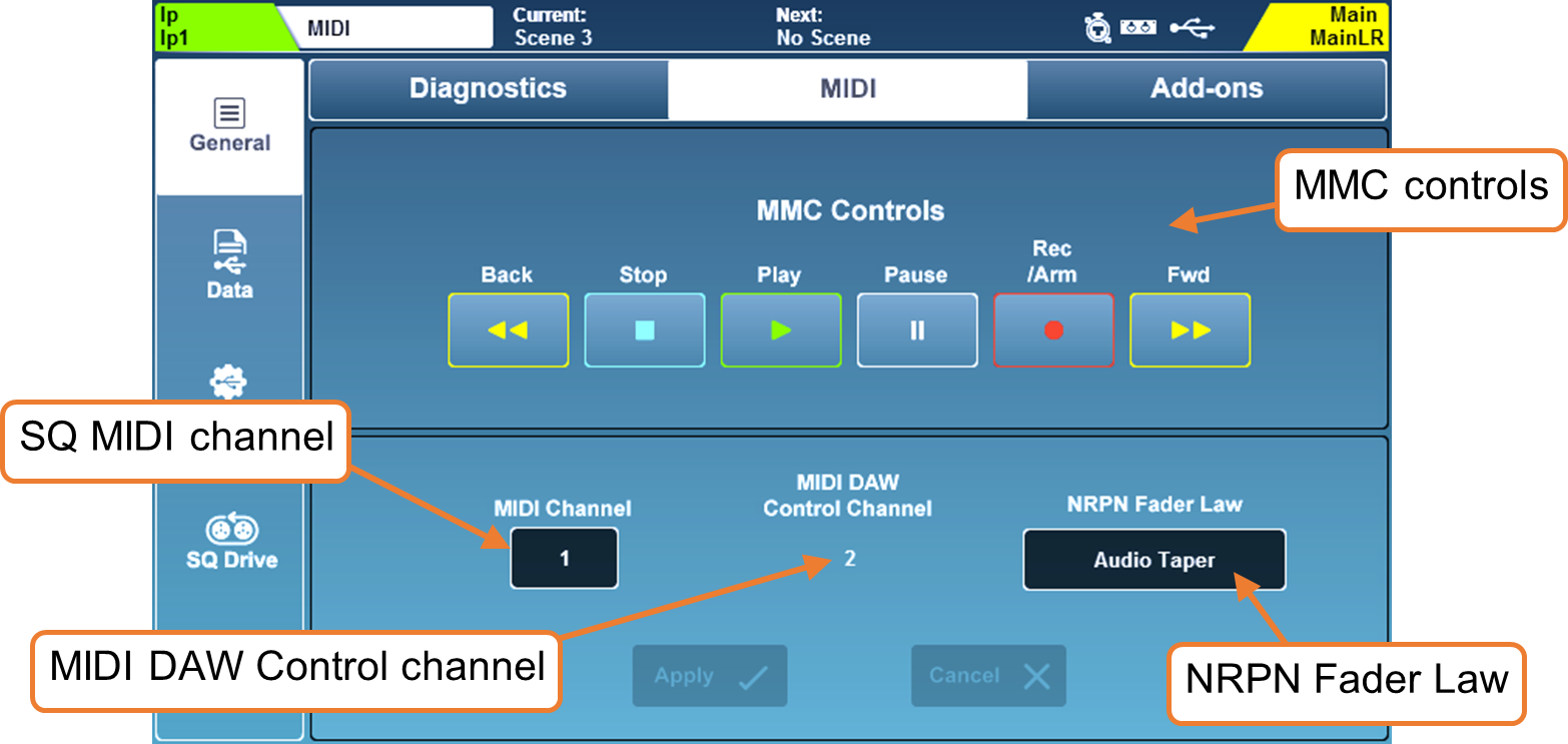

MIDI 通道和 MMC
按下“Utility”屏幕键,然后点击“General”标签,再点击“MIDI”标签以查看和调整 MIDI 通道设置。此屏幕还显示 MMC(MIDI 机器控制)按钮,用于控制计算机序列器和 DAW。
• 点击“MIDI Channel”数值,使用触摸屏旋钮进行调整。
• 点击“NRPN Fader Law”数值,选择用于控制 SQ 通道电平的推子曲线。
线性曲线 = 用于自动化的高分辨率线性控制
音频曲线 = 外部 MIDI 推子匹配 SQ 推子
• 点击“Apply”或“Cancel”按钮以应用或放弃更改。
ⓘ 用于 DAW 控制的通道(因此所有 MIDI 推子条)总是比 SQ 其余部分设置的 MIDI 通道高一。若要将 MIDI 通道 1 用作 DAW 控制通道,请将主 SQ MIDI 通道设置为 16。
• 点击任何 MMC 控制按钮会向所有通道发送标准 MMC 传输消息。这些消息也会被 DAW 控制驱动程序转换为用于当前控制表面仿真的特定传输消息。
