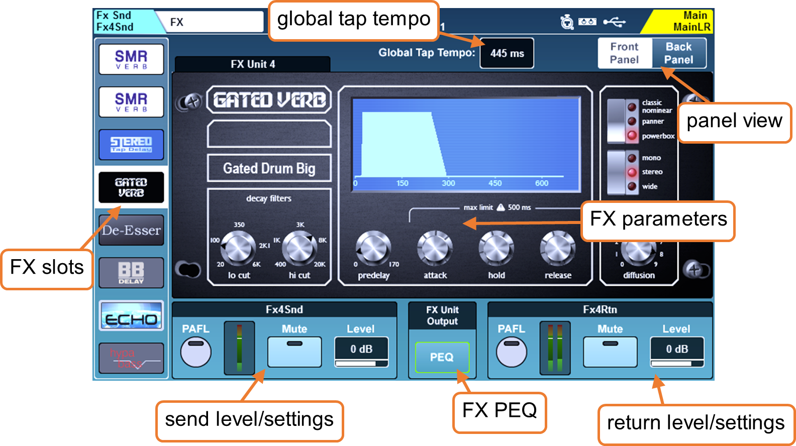

FX 单元可以从 FX 屏幕控制,也可以从处理屏幕中选择 FX 发送或返回通道进行控制。

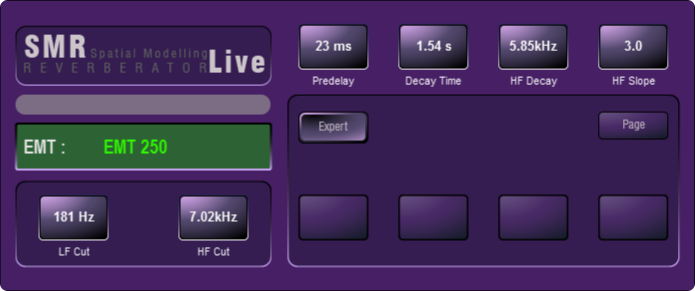

SMR FX 类型是一个特殊情况——有 4 种不同的混响算法可用,按下“专家”按钮将进入更深入的控制,以微调每种算法。在此模式下,使用“页面”按钮循环浏览所有可用参数设置。

对路由进行任何调整,首先按下 FX 屏幕右上角的“后面板”按钮。
1) 设置路由类型为“Mix -> Return”。
2) 触摸路由源值以选择源。
源 = FX 发送、组、辅助、主、矩阵、IP 直通输出
3) 触摸通道值并使用触摸屏旋钮进行调整。
4) 触摸“应用”按钮以应用更改。

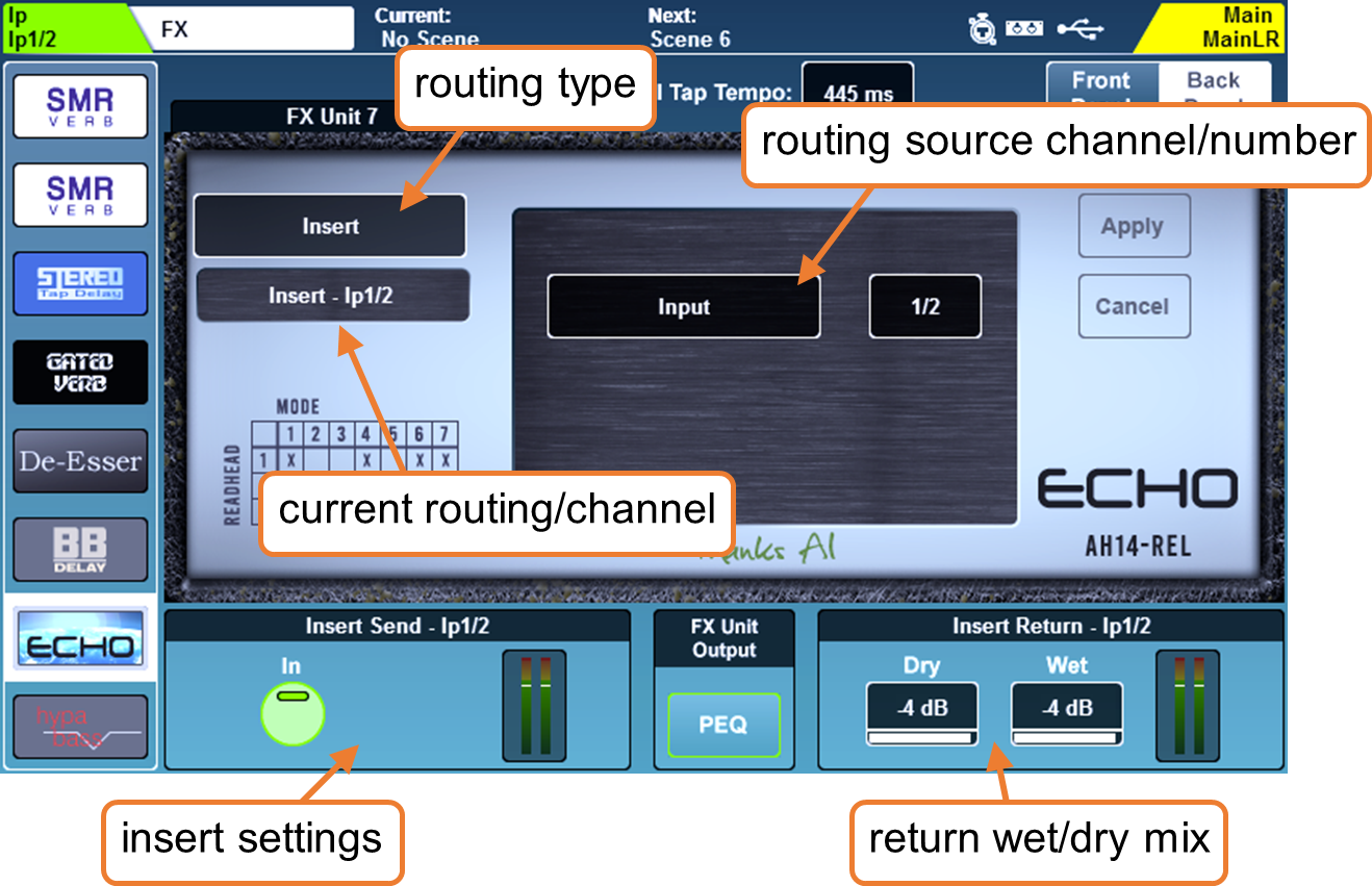

插入 – 可以将 FX 引擎插入到单个通道或混音中。这会自动设置并使用通道的插入点。
1) 设置路由类型为“插入”。
2) 触摸路由源值以选择源。
源 = 输入、组、辅助、主、矩阵
4) 触摸“应用”按钮以应用更改。
ⓘ 通常,诸如多段压缩器和去齿音器等信号处理器是以这种方式插入使用的。

Mix->Return –
当路由为“Mix -> Return”时,当前选定的 FX 引擎槽的 PAFL、静音和电平设置会显示在屏幕底部,分别对应 FX 发送和 FX 返回。
• 触摸按钮以 PAFL 或静音通道。
• 触摸数值并使用触摸屏旋钮进行调整。
插入 –
当 FX 引擎作为插入使用时,会显示插入的“启用”按钮和返回的干湿混合值。
• 触摸“启用”按钮以切换插入的启用状态。
• 触摸干或湿值以调整未处理信号(干)与处理信号(湿)的混合比例。
干/湿单独电平 = -无穷大到 0dB

空间建模混响(SMR)
4 种完全可配置的复杂空间模型:经典、音乐厅、房间和 EMT。

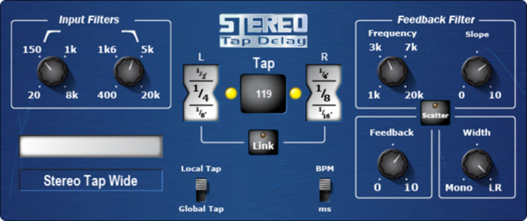

立体声节拍延迟
干净的数字延迟,带有链接、滤波器、节拍节奏(全局或本地)和 BPM 或毫秒显示选项。

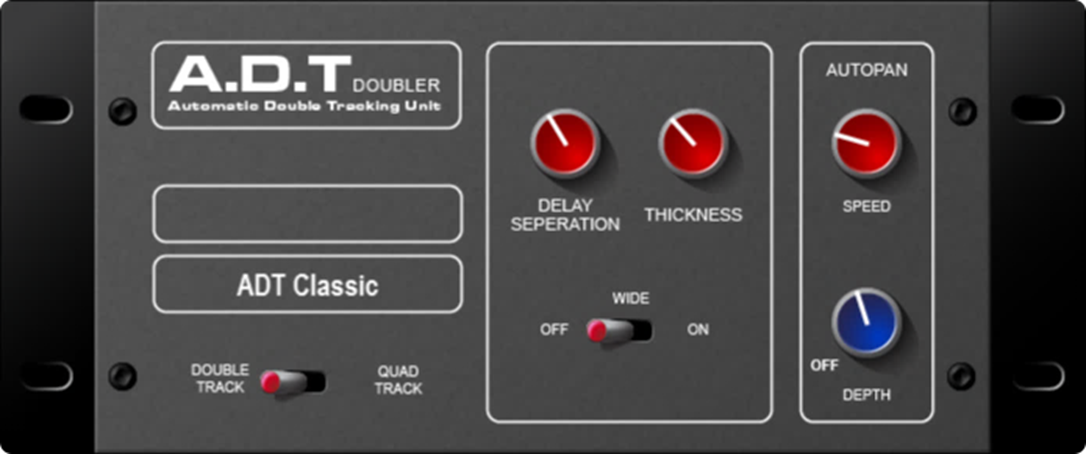

ADT 双声道
自动双轨录音单元,具备双倍和四倍模式,分离度、厚度和自动声像控制。

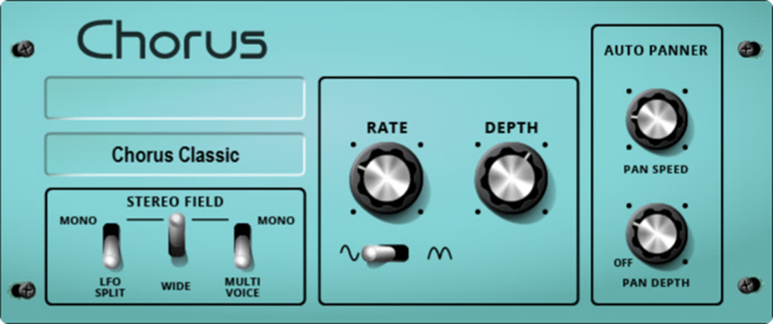

合唱
多功能合唱单元,带有 3 种立体声场选项,速率、深度和 LFO 控制,以及自动声像选项。

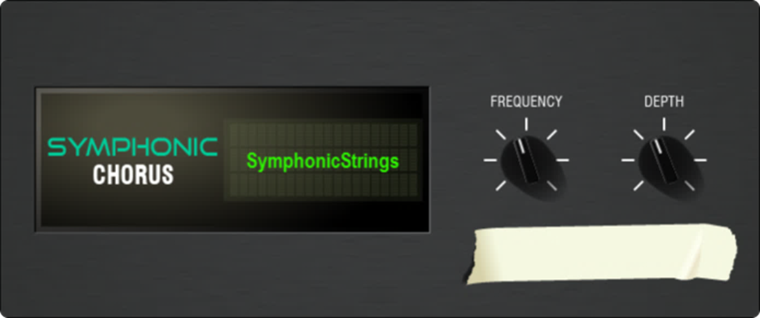

交响合唱
忠实模拟 80 年代经典合唱效果,带有 2 个非常简单的控制。

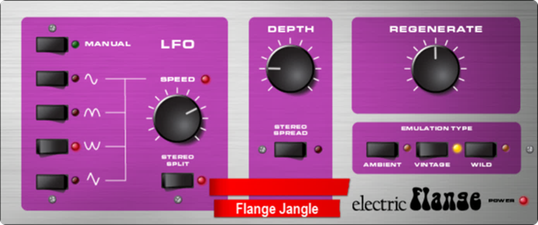

镶边器
一个单元中包含 3 种经典镶边效果:“环境”、“复古”和“狂野”,带有多种 LFO 和立体声选项。

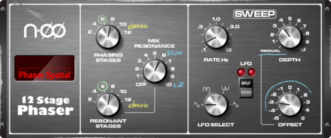

MOO 12 段相位器
精确模拟 12 段相位器,具有丰富、质感的相位效果和多种控制。

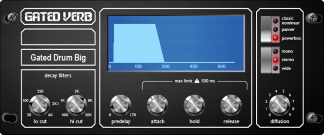

门控混响
模拟 80 年代经典门控混响,带有深入的控制和 2 个额外变体:“声像”和“功率盒”。

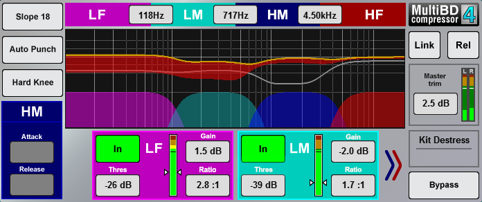

MultiBD 压缩器 4
功能齐全的 4 段压缩器,用于输入或混音通道的动态控制。

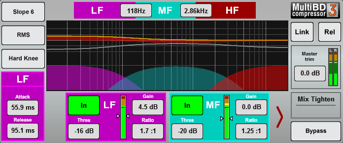

MultiBD 压缩器 3
功能齐全的 3 段压缩器,用于输入或混音通道的动态控制。

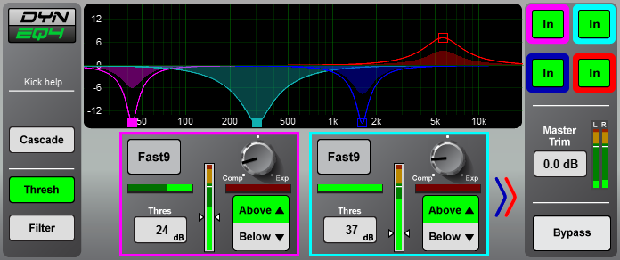

DynEQ4
4 段动态均衡器,能够雕刻和塑造任何声音源。

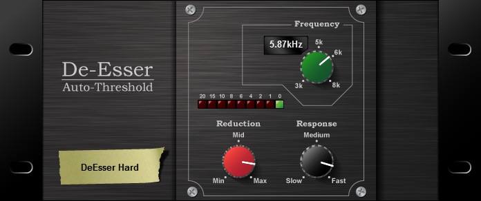

经典去齿音器,带有自动阈值,实现自然的齿音减少。

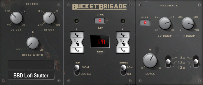

桶式延迟
立体声模拟延迟模型,带有复古桶式延迟音色。

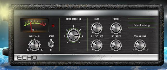

回声
忠实再现经典磁带回声单元。

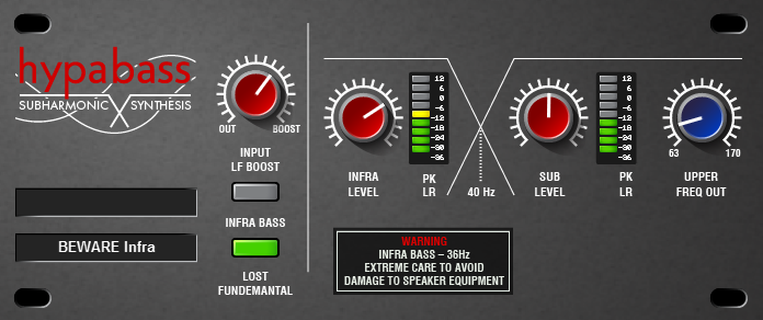

Hypabass
极低失真的次谐波合成器,用于从低频内容较弱的音源生成低频。
