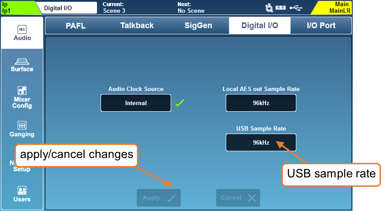

在录音或播放音频之前,应设置模式和采样率。
ⓘ 当 USB-B 连接处于活动状态时更改采样率,可能需要重新启动应用程序或 DAW 以确保正常运行。
USB-B 连接允许同时使用 32 输入和 32 输出,采样率为 96kHz 或 48kHz。
SQ-Drive 可录制或播放最多 16 个通道(96kHz)或最多 32 个通道(48kHz)。
要更改 USB 采样率,按“设置”屏幕键,然后点击“音频”标签,再点击“数字 I/O”标签。
• 点击“USB 采样率”值,在“96kHz”或“48kHz”之间选择操作。

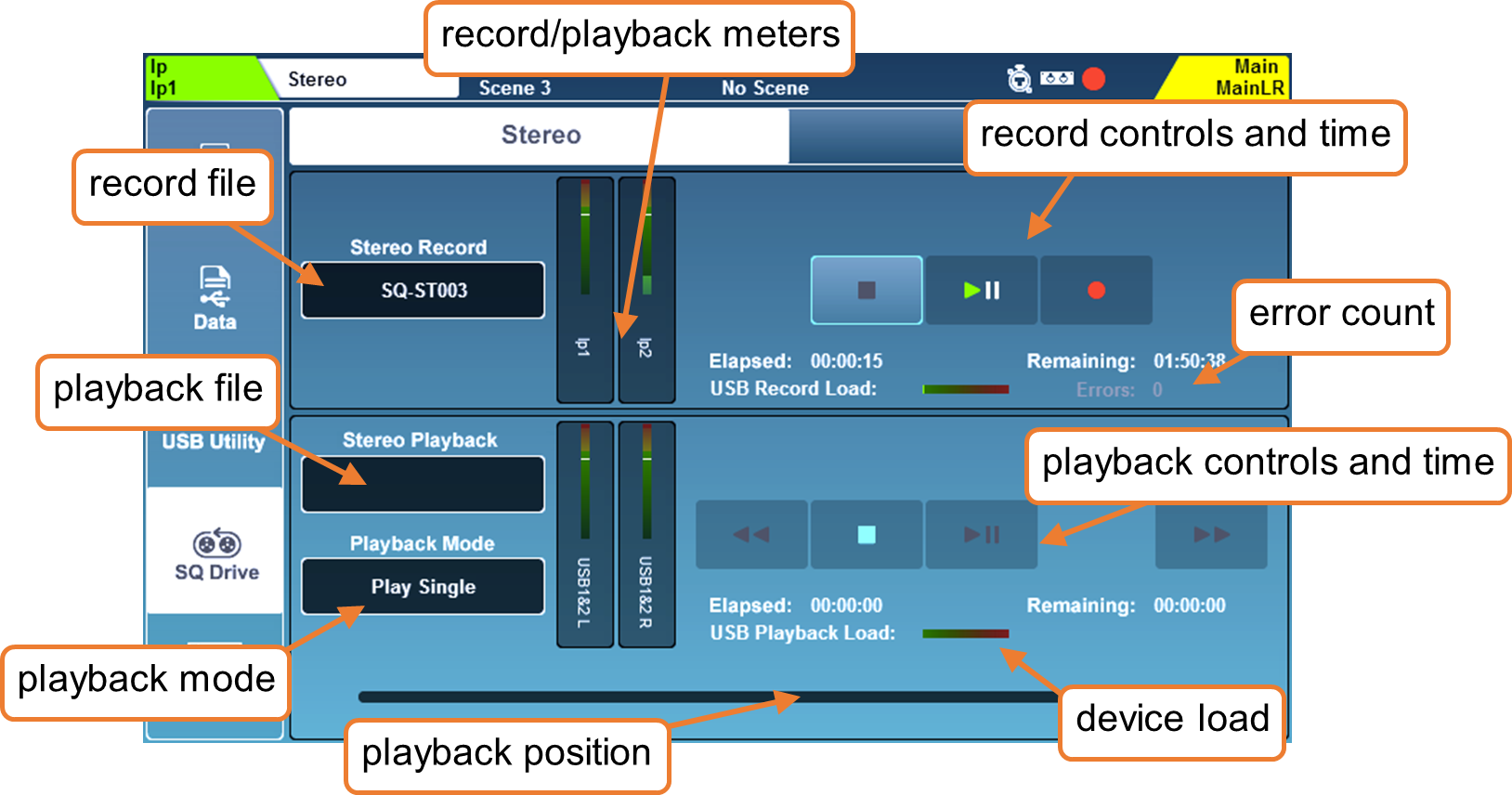

SQ-Drive 立体声录音和播放
按“实用工具”屏幕键,然后点击“SQ-Drive”标签,再点击“立体声”标签,显示 SQ-Drive 立体声录音/播放界面。
屏幕上半部分用于录音,下半部分用于播放。
录音 –
• 立体声录音取自 USB 输出插孔 1&2。默认情况下,主 LR 左和主 LR 右已路由到这两个插孔。当前路由的通道或插孔标注在录音计量器下方。
• 按录音按钮以准备录音,会出现新的“立体声录音”文件名,显示“剩余”时间值,且“错误”计数器重置。
• 按播放/暂停按钮开始录音,“已用”和“剩余”时间值显示进度。
• 按停止按钮停止录音。

播放 –
• 立体声播放可路由到任意通道或多个通道,通过从 USB 输入插孔 1&2 取信号实现。USB 输入插孔 1&2 路由到的第一个通道(按数字顺序)标注在播放计量器下方。
• 点击“立体声播放”文件名值。然后点击“播放”或“录音”按钮查看各文件夹中的文件(用 SQ 录制的文件显示在“录音”文件夹)。
• 点击曲目以选中它。
• 点击“选择”按钮加载选中曲目。
• 点击“播放模式”值选择模式。
全部播放 = 连续播放文件夹中的所有曲目。
单曲播放 = 播放选中曲目后停止。
全部循环 = 连续循环播放文件夹中的所有曲目。
单曲循环 = 循环播放选中曲目。
• 点击传输按钮跳转到上一曲或下一曲,或停止/播放/暂停。
• 点击并拖动圆形播放位置标记跳转到曲目的不同位置。

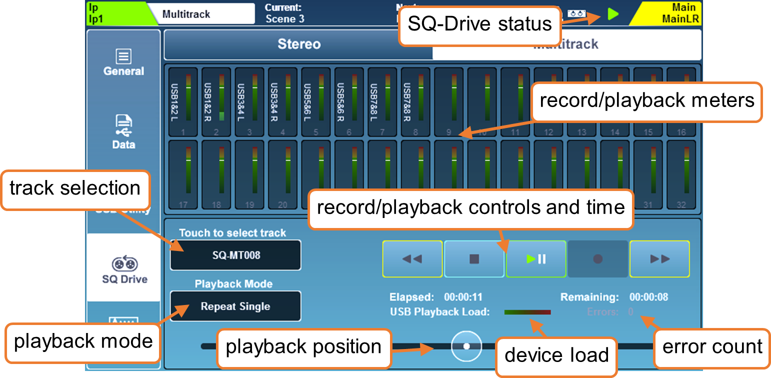

SQ-Drive 多轨录音和播放
按“实用工具”屏幕键,然后点击“SQ-Drive”标签,再点击“多轨”标签,显示 SQ-Drive 多轨录音/播放界面。
96kHz 操作时,显示顶部一排 16 个计量器,底部一排灰显。采样率设为 48kHz 时,显示全部 32 个计量器。
当未使用 SQ-Drive 且正在录音时,计量器显示已路由到 USB 通道的 SQ 输出。播放时,计量器显示 USB 输入电平,并标注路由到的最高编号通道。
ⓘ USB 输入和输出的计量器可在“计量器/USB 计量器”屏幕同时查看。

• 按录音按钮准备录音。会出现新的多轨文件名,显示“剩余”时间值,且“错误”计数器重置。
• 按播放/暂停按钮开始录音。“已用”和“剩余”时间值显示进度。
• 按停止按钮停止录音。
ⓘ 请等待写入过程完成后再进行下一次录音或移除设备。
ⓘ 设备负载计量器指示 USB 设备是否适合录音或播放音频。
ⓘ “错误”计数器会在检测到写入错误时递增。
ⓘ 并非所有 USB 设备都支持 SQ-Drive 多轨录音所需的高带宽。为获得最佳效果,建议使用高速外置硬盘而非 USB 闪存盘/优盘进行多轨录音。
播放 –
录制的曲目将在 SQ-Drive 上以录制时相同的 USB 插孔号播放。即如果录音时 SQ 输出路由到 USB 输出插孔 3、5 和 6,播放时应将 USB 输入插孔 3、5 和 6 路由到 SQ 输入。
• 点击多轨文件名值。点击曲目选择,然后如有需要使用触摸旋钮滚动浏览曲目列表。
• 点击“选择”按钮加载曲目。
• 点击“播放模式”值选择模式。
单曲播放 = 播放选中曲目后停止。
单曲循环 = 循环播放选中曲目。
