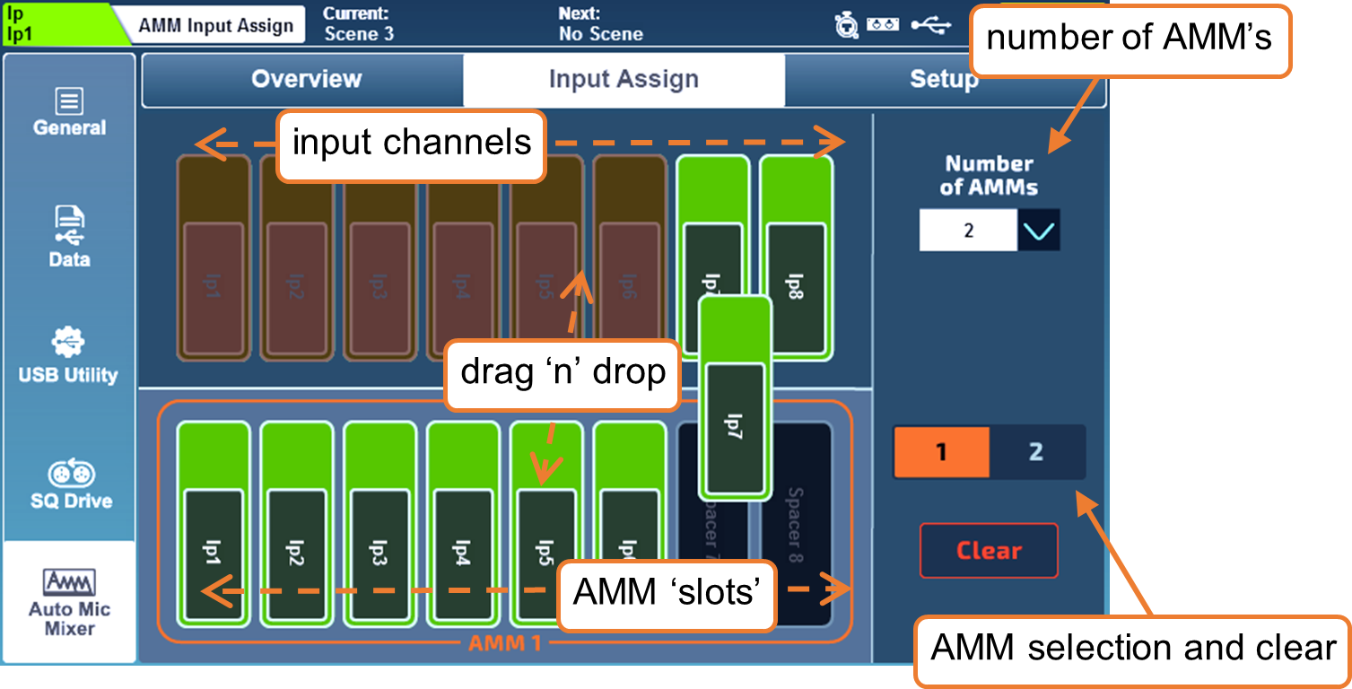

AMM 输入分配
任何输入通道都可以分配给 AMM。由于 AMM 是直接嵌入在通道中(延迟后/推子前),PFL 可能会受到电平变化的影响。因此,我们建议在添加到 AMM 之前先设置好通道。
要分配输入通道,按“实用工具”屏幕键,然后点击“AMM”标签,再点击“输入分配”标签。
屏幕顶部显示可用的输入通道,底部显示可用的 AMM 插槽。
从“AMM 数量”下拉菜单中选择“2”(2 x 24 通道)或“1”(1 x 48 通道)AMM。
分配/取消分配通道 –
• 如果使用 2 个 AMM,使用 AMM 选择按钮选择要显示的 AMM。
• 触摸并左右拖动以显示所有输入通道和 AMM 插槽。
• 触摸并拖动输入通道从顶部到底部的 AMM 插槽以分配通道。
ⓘ 输入通道可以自由分配到任何 AMM 插槽,无需按顺序分配。
ⓘ 将通道拖入已分配通道的插槽时,会自动取消先前分配的通道。
• 触摸并拖动通道从已分配的插槽回到顶部以取消分配。
• 触摸“清除”按钮以清除所选 AMM 的所有通道。

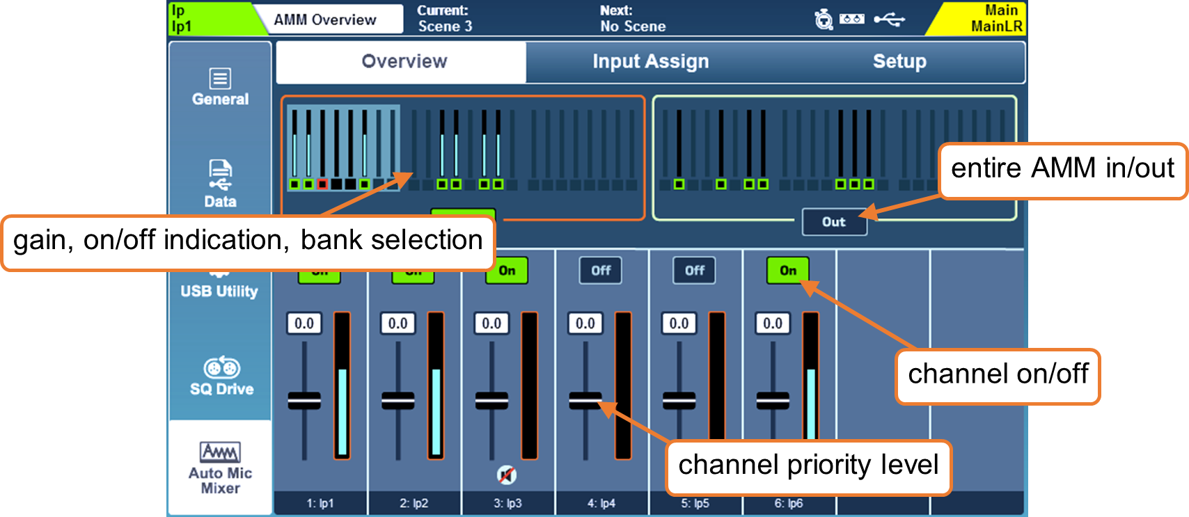

AMM 概览
按“实用工具”屏幕键,然后点击“AMM”标签,再点击“概览”标签。
屏幕顶部显示所有 AMM 插槽的概览,计量显示通道正在应用的增益以及通道是否开启了 AMM 的指示。
• 触摸 AMM 的“输入/输出”按钮,切换所有 AMM 通道的开关状态。
ⓘ 如果通道开启了 AMM 并且分配给了所有通道均开启的 AMM,则在“处理”屏幕的通道概览中会有相应指示。
• 触摸顶部的一组 8 个 AMM 通道块,在屏幕下半部分显示这些通道。
• 触摸插槽的“开/关”按钮,添加或移除该插槽分配的通道在 AMM 中。通道分配时,AMM 自动设置为“开”。
• 触摸插槽推子,使用触摸屏旋钮调整增益,从而调整该插槽在 AMM 计算中的优先级。
优先级等级 = -15 到 +15

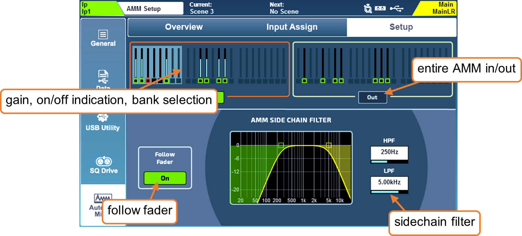

AMM 设置
按“实用工具”屏幕键,然后点击“AMM”标签,再点击“设置”标签。
与“概览”屏幕类似,这里显示所有 AMM 插槽的概览,包括增益计量和通道是否开启 AMM 的指示。
• 触摸全局跟随推子“开”按钮,选择通道对侧链贡献是否受通道推子位置影响。
• 触摸高通滤波器或低通滤波器频率值,使用触摸屏旋钮调整以滤除侧链中的不需要频率。
HPF = 20Hz 到 5kHz
LPF = 120Hz 到 20kHz
ⓘ AMM 侧链取自通道的高通滤波后点,自动增益应用于延迟后点。
