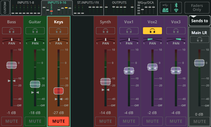

Envios para o Main LR
Por padrão e sempre que o CQ acaba de ser ligado, os faders para canais de entrada e FX na tela FADER mostrarão os níveis de envio para o Main LR.
Listen (símbolo de fone de ouvido) – Toque no botão listen para ouvir somente esse canal na saída de fone de ouvido (quando a fonte do fone de ouvido estiver configurada para ‘Listen’)
Pan – Posicione o sinal na imagem estéreo da esquerda para a direita.
Nível – Toque e arraste (múltiplos) faders para ajustar o nível do sinal ou selecione um fader e use o rotary da tela sensível ao toque para ajustar (CQ-12T, CQ-18T).
ⓘ Apenas unidades FX em modo Compartilhado podem ser ‘Enviadas para’ MainLR, uma Saída ou Unidade FX.
ⓘ Saídas não podem ser enviadas para outras Saídas, então seu fader sempre controla seu nível de saída.
Mute – Toque em Mute para impedir o fluxo de sinal do canal para qualquer saída ou unidade FX.
ⓘ Canais silenciados são indicados com uma tampa de fader vermelha nos mini faders no topo (tela sensível ao toque) ou no canto inferior esquerdo (CQ-MixPad).

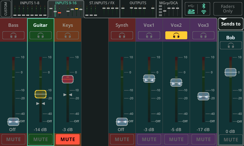

Envios para uma Saída
Toque em Sends to e selecione uma saída para mostrar todos os níveis de envio para essa saída no fader de cada canal de entrada e canal FX.
Com uma Saída diferente do Main LR selecionada, o fundo do fader é colorido para indicar que as posições dos faders estão mostrando os ‘Envios para’ uma saída que não é o Main LR.
ⓘ O nível real de envio dependerá das configurações Pre/Post Fader para a saída selecionada.
ⓘ Apenas unidades FX em modo compartilhado podem ser ‘Enviadas para’ MainLR, uma Saída ou Unidade FX.
Ao enviar para uma saída estéreo, os controles de pan estão disponíveis, embora se Follow Main LR Pan estiver ativado para a saída selecionada, o valor do pan será apenas exibido e não poderá ser ajustado.

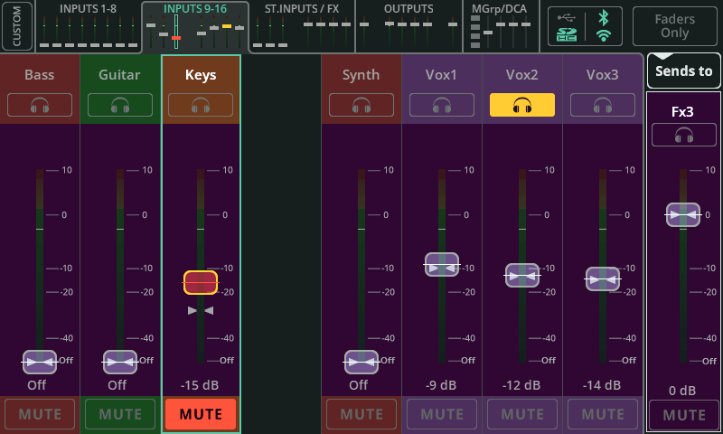

Envios para FX
Toque em Sends to e selecione um FX para mostrar todos os níveis de envio para essa unidade FX no fader de cada canal de entrada e canal FX.
Quando Envios para um FX são selecionados, o fundo do fader fica roxo para indicar que as posições dos faders estão mostrando os ‘Envios para’ uma Unidade FX.
ⓘ Os níveis de envio para unidades FX são sempre Pós Fader, portanto respeitam o nível de envio para o Main LR e, consequentemente, quaisquer ajustes de DCA também.
ⓘ Apenas unidades FX em modo compartilhado podem ser afetadas pelos níveis de ‘Envio para’ definidos aqui.
O fader do lado direito é usado para controlar o nível geral de envio para a unidade FX. Este fader é duplicado pelo controle rotary do Nível de Envio FX na tela FX quando a unidade está em modo compartilhado.

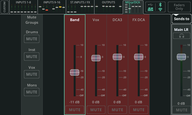

MGrp/DCA
A aba do banco MGrp/DCA está sempre acessível, mesmo quando a Camada Personalizada está ativa. Ela inclui controles para todos os quatro Grupos de Mute e todos os quatro DCAs (Amplificadores Controlados Digitalmente).
ⓘ Atribua canais aos Grupos de Mute e DCAs nas telas CONFIG / CONTROL & NETWORK / Mute Groups e CONFIG / CONTROL & NETWORK / DCAs.
Grupos de Mute – Todos os quatro botões MUTE do Grupo de Mute em uma única faixa. Quando algum membro do Grupo de Mute não está silenciado, o botão aparecerá como Desligado (cinza) e pressioná-lo silenciará todos os membros. Quando todos os membros estão silenciados, ele aparecerá como Ligado (vermelho) e pressioná-lo desativará o silêncio de todos os membros.
DCA 1-4 – Use o fader DCA para ajustar o nível de envio principal de todos os membros do DCA de uma vez. O nível real de envio é calculado como o valor do fader de nível de envio individual, mais o valor do fader DCA. Isso é indicado com duas setas (▷◁) no fader de nível de envio principal individual de qualquer canal em um DCA.
Use os botões MUTE do DCA para silenciar ou ativar o som de todos os membros do DCA. Quando algum membro do DCA não está silenciado, o botão aparecerá como Desligado (cinza) e pressioná-lo silenciará todos os membros. Quando todos os membros estão silenciados, ele aparecerá como Ligado (vermelho) e pressioná-lo desativará o silêncio de todos os membros.
