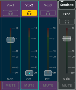

Enviar múltiplas entradas para uma saída usando a tela FADER
| 1. | Vá para a tela FADER e use o botão Sends to, acima do fader no lado direito, para selecionar uma saída para enviar sinal. | |
| 2. | Use as abas no topo da tela para navegar entre bancos de Entradas. | |
| 3. |
Aumente o fader de qualquer Entrada para enviar sinal do canal de entrada para a saída selecionada. Toque/Clique e arraste os faders, ou selecione o fader e use o controle rotativo da tela sensível ao toque (CQ-12T, CQ-18T). |
| 4. |
Ajuste o nível (geral) da saída usando o fader no lado direito. ⓘ Repita os passos 2 a 4 para diferentes entradas e diferentes saídas para configurar a mixagem de cada uma. |

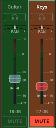

Usar um Grupo de Mute
| 1. | Vá para a aba MGrp/DCA nas telas PROCESSING ou FADER ou qualquer aba de Camada Personalizada contendo a faixa MGrp. | |
| 2. | Se algum dos membros de um Grupo de Mute não estiver silenciado, o botão MUTE estará desligado (cinza). Pressione o botão MUTE do Grupo de Mute para silenciar todos os canais do Grupo. | |
| 3. | Se todos os membros de um Grupo de Mute estiverem silenciados, o botão MUTE estará ligado (vermelho). Pressione o botão MUTE do Grupo de Mute para desativar o mute de todos os canais do Grupo. |

| 2. | Ajuste o fader do DCA para ajustar o nível de envio principal para todos os membros do DCA. Para canais de entrada, este é o envio para Main LR. Para Saídas e FX é o nível geral de envio. Configurar o fader do DCA para 0dB significa nenhuma alteração. | |
| 3. | O nível de envio resultante é calculado somando a posição do fader individual do canal com a posição do fader do DCA. Esse nível ‘real’ de envio é marcado no fader principal para todos os membros do DCA. | |
| 4. | Se algum dos membros de um DCA não estiver silenciado, o botão MUTE estará desligado (cinza). Pressione o botão MUTE do DCA para silenciar todos os canais atribuídos ao DCA. | |
| 5. | Se todos os membros de um DCA estiverem silenciados, o botão MUTE estará ligado (vermelho). Pressione o botão MUTE do DCA para desativar o mute de todos os canais atribuídos ao DCA. |
