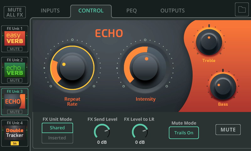

CONTROLE (Compartilhado)
Selecione uma unidade FX do lado esquerdo para ajustar. Os controles do modelo FX são exibidos na seção principal da tela.
Biblioteca – Use o botão Biblioteca no canto superior direito para recuperar diferentes modelos FX na unidade FX selecionada, ou para armazenar/recuperar predefinições de usuário.
MUTAR TODOS FX – Muta todas as unidades FX atualmente em modo Compartilhado e coloca todos os FX inseridos em ‘Out’. Se todas as unidades Compartilhadas estiverem mutadas e todos os FX inseridos estiverem em ‘Out’, o botão MUTAR TODOS pode ser usado para desmutar e reativar todos os FX.
ⓘ Uma tecla Soft ou pedal pode ser atribuída ao MUTAR TODOS para facilitar a mutação dos FX entre músicas.
Abaixo dos controles do modelo FX estão os controles da unidade FX, que são independentes do modelo FX usado.
Modo da Unidade FX – ‘Compartilhado’ permite que múltiplos canais enviem sinal para a unidade FX simultaneamente, e para que a saída da unidade FX seja enviada para Main LR, Saídas ou outras unidades FX em níveis diferentes usando a tela PROCESSAMENTO / ENVIO ou a tela FADER. O modo Compartilhado é geralmente usado para reverbs e delays.
‘Inserido’ permite que a unidade FX seja usada em um único canal de entrada ou saída, para usar um Chorus em um violino, por exemplo.
Nível de Envio do FX – Ajusta o nível geral do sinal que entra na unidade FX. Este é o mesmo controle que o fader no lado direito da tela FADER quando esta unidade FX é selecionada em ‘Sends to’.
Nível do FX para LR – Ajusta o nível de envio do FX para o Main LR.
Modo de Mute – Ative Trails para ouvir qualquer reverberação ou fade de delay naturalmente ao mutar uma unidade FX. Desative Trails para que o FX mute instantaneamente.
MUTAR – Mutar ou desmutar a unidade FX selecionada.

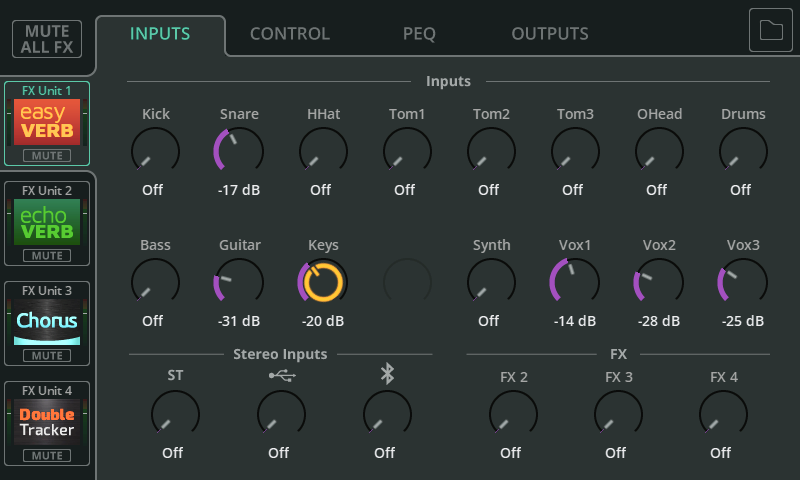

ENTRADAS (Apenas Unidades FX Compartilhadas)
Visualize e ajuste os níveis de envio dos canais de entrada e de outras unidades FX para a unidade FX selecionada. Os sinais de cada canal são somados antes de serem processados pela unidade FX.
Esses níveis de envio são os mesmos que podem ser encontrados em cada canal individualmente na tela PROCESSAMENTO / ENVIO e também podem ser controlados usando faders quando esta unidade FX é selecionada em ‘Sends to’ na tela FADER.
ⓘ Os níveis de envio para unidades FX são sempre Pós-Fader, assim respeitam o nível de envio para o Main LR e também quaisquer ajustes de DCA.
ⓘ O controle Nível de Envio do FX na aba CONTROLE controla o nível geral (após o nível individual de envio) da entrada para a unidade FX.

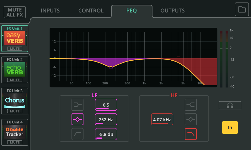

PEQ (Unidades FX Compartilhadas e Inseridas)
O Equalizador Paramétrico de 2 bandas permite ajustes no tom do sinal molhado do FX cortando ou reforçando em torno de diferentes frequências.
Tipo – Ambas as bandas incluem opções para Shelf, Bell ou HPF/LPF.
Largura – Ajusta a quantidade que as frequências ao redor da frequência central são afetadas.
Frequência – Seleciona a frequência central para ajuste.
Ganho – Corta ou reforça a frequência central selecionada em até +/- 15dB
Ouvir (Apenas Unidades Compartilhadas) – Ouve o sinal molhado do FX.
Ativar/Desativar – Habilita ou desabilita o PEQ.

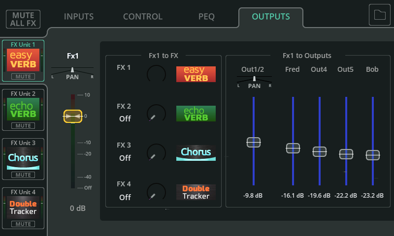

SAÍDAS (Apenas Unidades FX Compartilhadas)
A aba SAÍDAS exibe as mesmas informações que a aba ENVIO de um canal FX na tela PROCESSAMENTO e controla para onde o sinal molhado do FX é enviado.
Entrada para Main LR / Pan – Ajusta o nível de envio e a posição estéreo do canal selecionado para o Main LR. Este também é o fader mostrado nas abas de banco no topo das telas PROCESSAMENTO e FADER, na visualização de banco com o canal selecionado, e na tela FADER quando ‘Sends to’ está definido para ‘Main LR’.
Entrada para FX – Ajusta o nível de envio do canal para outras unidades FX compartilhadas.
ⓘ Os envios para unidades FX compartilhadas são Pós-Fader e são afetados pelo nível do fader Entrada para Main LR.
Entrada para Saídas / Pan – Ajusta o nível de envio do canal para as Saídas.
O Pan aparece quando as Saídas foram vinculadas em estéreo e pode ser ajustado quando a opção Seguir Pan Main LR está desativada na tela CONFIG / SAÍDAS.

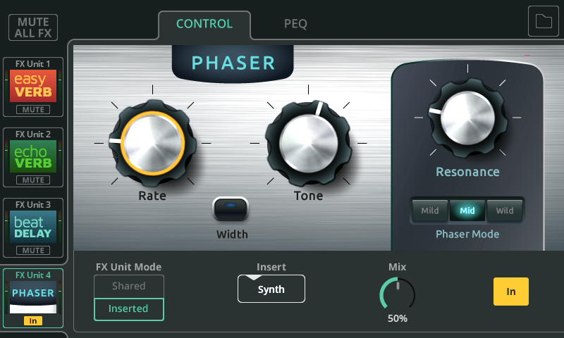

CONTROLE (Inserido)
Modo da Unidade FX – ‘Compartilhado’ permite que múltiplos canais enviem sinal para a unidade FX simultaneamente, e para que a saída da unidade FX seja enviada para Main LR, Saídas ou outras unidades FX em níveis diferentes a partir da tela PROCESSAMENTO / ENVIO, ou na tela FADER. O modo Compartilhado é geralmente usado para reverbs e delays.
Inserir – Seleciona em qual canal esta unidade FX está sendo usada.
Mix – Ajusta a mistura de 0% (som seco apenas, sem FX audível) a 100% (som molhado apenas, apenas FX audível)
Ativar/Desativar – Habilita ou desabilita o inserto. Note que o sinal do canal ainda chegará na entrada da unidade FX quando o FX estiver desligado, mas este não será enviado de volta ao canal, portanto nenhum sinal de FX será ouvido.

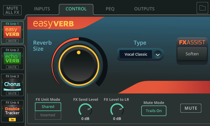

FX Modelo - Easy Verb
Easy Verb é um modelo de reverb centrado em instrumentos/fonte.
Tipo – Seleciona o instrumento ou fonte com o qual o reverb está sendo usado.
Tamanho do Reverb – Ajusta o tamanho geral do reverb.
FX ASSIST – FX Assist analisa o sinal que passa pela unidade FX e faz ajustes dinâmicos para melhorar ou aprimorar o som do FX. A opção de FX Assist disponível mudará dependendo do Tipo Easy Verb selecionado.

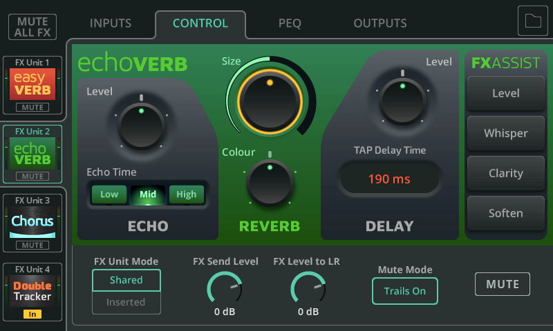

FX Modelo - Echo Verb
Echo Verb é um modelo FX 3 em 1 que inclui um eco, um reverb e um tap delay.
Nível do Eco – Ajusta o nível do efeito de eco.
Tempo do Eco – Ajusta a rapidez com que o eco ocorre.
Tamanho – Ajusta o tamanho do Reverb.
Cor – Ajusta o tom do reverb.
Nível do Delay – Ajusta o nível do efeito de delay.
Tempo do Tap Delay – Toque na caixa do valor em ms para definir o tempo do delay ou selecione e ajuste com o rotary touchscreen (CQ-12T, CQ-18T) ou toque e arraste (CQ-MixPad).
FX ASSIST - FX Assist analisa o sinal que passa pela unidade FX e faz ajustes dinâmicos para melhorar ou aprimorar o som do FX. Uma opção pode ser selecionada a qualquer momento, ou toque/clique na opção selecionada para desligar o FX Assist.

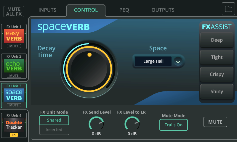

FX Modelo - Space Verb
Space Verb inclui vários espaços reverberantes e reverbs clássicos de placa, projetado para ajudar a unificar uma mixagem colocando múltiplas entradas no mesmo espaço virtual.
Espaço – Seleciona um ambiente ou tipo de reverb de estúdio.
Tempo de Decaimento – Ajusta o tempo que levará para as reflexões se dissiparem.
FX Modelo – Echo
Echo é uma unidade de delay simples de usar com um tom natural.
Taxa de Repetição – Ajusta a velocidade das repetições.
Intensidade – Ajusta o nível das repetições que retornam para o eco.
Agudos – Corta ou reforça o nível das frequências mais altas.
Graves – Corta ou reforça o nível das frequências mais baixas.

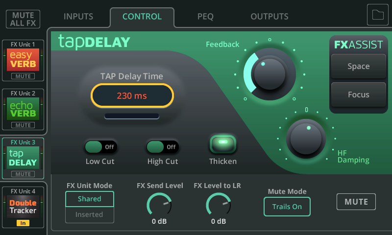

FX Modelo - Tap Delay
Tap Delay é um delay único que permite definir a velocidade das repetições usando toques na tela ou uma tecla Soft.
Tempo do Tap Delay – Toque múltiplas vezes na caixa do valor em ms para definir o tempo do delay ou selecione e ajuste com o rotary touchscreen (CQ-12T, CQ-18T) ou toque e arraste (CQ-MixPad).
Corte Baixo/Alto – Corta frequências baixas ou altas do som repetido.
Espessar – Ative para tornar as repetições mais encorpadas.
Feedback – Ajusta o nível das repetições que retornam para o delay.
Amortecimento HF – Ajusta a quantidade de amortecimento nas frequências altas para um delay com som mais digital ou mais analógico.

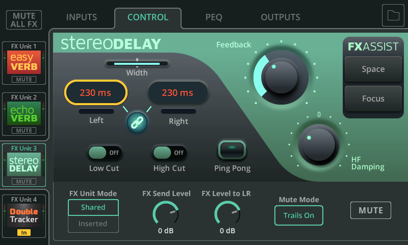

FX Modelo - Stereo Delay
Stereo Delay inclui dois tap delays (esquerdo e direito) onde a velocidade das repetições pode ser definida independentemente para cada um.
Largura – Ajusta do centro (ambos os delays são ouvidos no centro) até largura total (o esquerdo é ouvido apenas na saída esquerda e o direito apenas na saída direita).
ⓘ A largura não tem efeito se o Stereo Delay estiver inserido em um canal mono.
Esquerdo/Direito – Toque múltiplas vezes na caixa do valor em ms para definir o tempo do delay ou selecione e ajuste com o rotary touchscreen (CQ-12T, CQ-18T) ou toque e arraste (CQ-MixPad).
Linkar – Liga os tempos de delay esquerdo e direito.
Ping Pong – Ative para que as repetições alternem entre esquerda/direita.

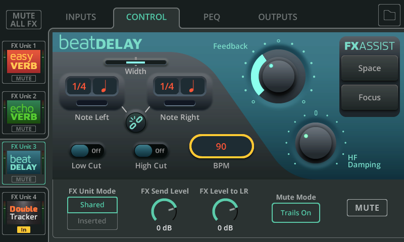

FX Modelo - Beat Delay
Beat Delay inclui dois delays (esquerdo e direito) onde a velocidade das repetições é definida como uma divisão musical ou valor de nota de um valor BPM.
ⓘ A largura não tem efeito se o Beat Delay estiver inserido em um canal mono.
Nota Esquerda/Direita – Selecione e ajuste com o rotary touchscreen (CQ-12T, CQ-18T) ou toque e arraste (CQ-MixPad) para definir a divisão ou valor da nota.
Linkar – Liga os valores Nota Esquerda/Direita.
BPM – Toque múltiplas vezes no valor BPM para definir, ou selecione e ajuste com o rotary touchscreen (CQ-12T, CQ-18T) ou toque e arraste (CQ-MixPad).

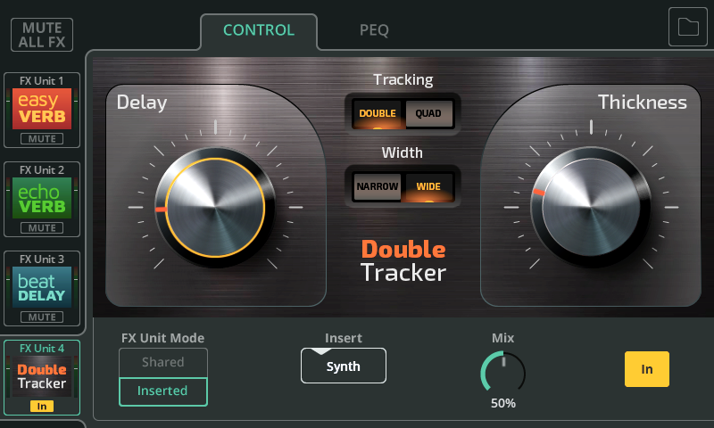

FX Modelo - Double Tracker
O Double Tracker recria o clássico efeito de estúdio de gravar (ou ‘trackear’) a mesma fonte várias vezes, onde pequenas diferenças em cada gravação resultam em um som maior e mais encorpado.
Delay – Ajusta a quantidade de delay entre as tomadas virtuais.
Espessura – Ajusta quão encorpado o som resultante será.
Tracking – Selecione entre DOUBLE (gravado duas vezes) ou QUAD (gravado quatro vezes)
Largura - Selecione entre NARROW (as tomadas virtuais estão principalmente no centro) ou WIDE (as diferentes tomadas virtuais são panoramizadas para esquerda ou direita).
ⓘ A largura não tem efeito se o Double Tracker estiver inserido em um canal mono.

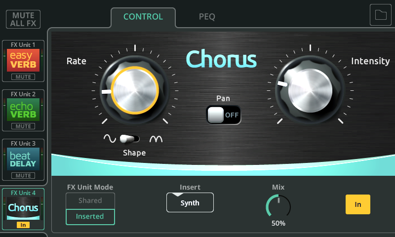

FX Modelo – Chorus
Chorus sobrepõe o som para criar um efeito semelhante a um coro ou múltiplos instrumentos tocando a mesma coisa.
Taxa – Ajusta a velocidade da modulação.
Forma – Seleciona se a modulação é uma onda senoidal completa ou meia onda senoidal.
Intensidade – Ajusta a quantidade de modulação aplicada.
Pan – Ative para adicionar largura estéreo ao som.
ⓘ O Pan não tem efeito se o Chorus estiver inserido em um canal mono.

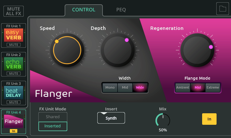

FX Modelo – Flanger
Um Flanger dobra o sinal sobre si mesmo e usa um delay modulado muito rápido para criar um efeito metálico oscilante.
Velocidade – Ajusta a velocidade da modulação.
Profundidade – Ajusta a quantidade de modulação.
Largura – Seleciona a dispersão estéreo do efeito.
ⓘ A largura não tem efeito se o Flanger estiver inserido em um canal mono.
Regeneração – Envia o sinal flangeado de volta pelo flanger novamente.
Modo Flange – Define a faixa de modulação (quão ampla é a varredura de frequência).
FX Modelo – Phaser
O Phaser combina o sinal original e uma cópia do sinal com mudança de fase aplicada em diferentes frequências. Isso faz com que algumas frequências se cancelem enquanto outras são reforçadas.
Taxa – Ajusta a velocidade da varredura de frequência.
Tom – Ajusta para selecionar a frequência central em torno da qual o phaser irá atuar.
Largura – Seleciona para deslocar as saídas esquerda e direita e criar um som mais amplo.
ⓘ A largura não tem efeito se o Phaser estiver inserido em um canal mono.
Ressonância – Ajusta quão proeminente a frequência reforçada é.
Modo Phaser – Define quão ampla é a faixa de frequências pela qual o phaser se move.
