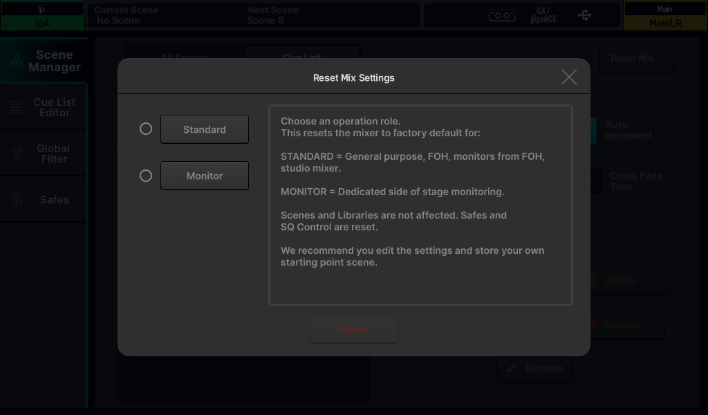

Redefinir Configurações da Mixagem
O SQ+ possui múltiplas opções de ‘Redefinir Configurações da Mixagem’. Estas são usadas para ‘zerar a mesa’ para diferentes usos.
Isso apagará o estado atual do SQ+, mas não afeta dados armazenados de Scene ou Biblioteca, então salve o estado atual como uma Scene antes de realizar esse tipo de redefinição, caso deseje recuperá-lo depois.
Pressione a tecla de tela ‘SCENES’, depois toque no botão ‘Reset Mix...’ no canto superior esquerdo para mostrar o pop-up de Redefinir Configurações da Mixagem.
Selecione um papel operacional e as informações sobre as configurações padrão serão exibidas. Toque no botão ‘Reset’ para redefinir a mixagem com essas configurações.
Filtros globais são ignorados e os safes são todos desligados quando as configurações da mixagem são redefinidas.
