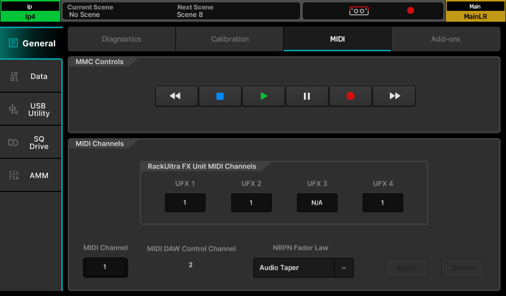

Canal MIDI e MMC
Pressione a tecla de tela ‘UTILITY’, depois toque na aba ‘General’ seguida da aba ‘MIDI’ para visualizar e ajustar a configuração do canal MIDI. Esta tela também exibe botões MMC (MIDI Machine Control) para controle de sequenciadores de computador e DAWs.
- Tocar qualquer um dos controles MMC envia mensagens padrão de transporte MMC para todos os canais. Estas também são traduzidas pelo driver de controle do DAW para mensagens de transporte específicas para a emulação da superfície de controle usada.
- Toque em qualquer um dos valores de Canal MIDI da Unidade RackUltra FX e use o rotary da tela sensível ao toque para ajustar o canal MIDI usado para controle de ida e volta para o mixer. Recomenda-se que todos os Canais MIDI das Unidades RackUltra FX fiquem não atribuídos quando não estiverem em uso e configurados com valores únicos entre si e diferentes dos canais principais MIDI e de Controle DAW do mixer quando usados.
- Toque no valor ‘MIDI Channel’ no canto inferior esquerdo e use o rotary da tela sensível ao toque para ajustar o canal MIDI usado para controle de ida e volta para o mixer.
ⓘ O canal usado para Controle DAW (e portanto todas as faixas de fader MIDI) é sempre um número maior que o Canal MIDI ao qual o restante do SQ+ está configurado. Para usar o canal MIDI 1 para o Canal de Controle DAW, configure o canal MIDI principal do SQ+ para 16.
- Toque no valor ‘NRPN Fader Law’ para selecionar a lei do fader usada para controle de ida e volta dos níveis do canal SQ.
Linear Taper = Controle linear de alta resolução para automação avançada
Audio Taper = Faders externos MIDI correspondem aos faders do SQ+
- Toque nos botões ‘Apply’ ou ‘Cancel’ para aplicar ou descartar as alterações.
