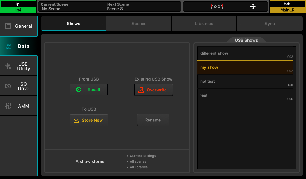

Todas as configurações de mixagem no SQ+ podem ser armazenadas e recuperadas em arquivos de ‘Cenas’ ou ‘Show’.
Cenas são destinadas para recuperação durante o uso, enquanto um arquivo de Show contém tudo para um evento ou configuração específica. Arquivos de Show também podem ser usados para fazer backup de uma configuração ou transferi-la para outra unidade.
- Uma ‘Cena’ é uma captura instantânea de todas as configurações de mixagem.
- Existem 300 slots de cena disponíveis por ‘Show’.
- Além de todas as cenas, um ‘Show’ inclui todas as configurações do SQ+ (como Medição Cromática de Canal e configurações de Iluminação Integrada da Superfície).
- O SQ+ pode ter um único ‘Show’ de cada vez. Múltiplos arquivos ‘Show’ podem ser armazenados ou recuperados usando SQ-Drive e SQ+MixPad.
- Até 100 'Shows' podem ser armazenados em cada dispositivo de armazenamento externo.

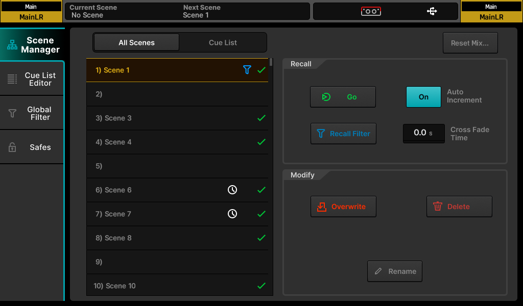

Cena Manager
O Gerenciador de Cena permite que o estado atual do mixer seja armazenado como uma Cena. Cenas também podem ser recuperadas, sobrescritas, deletadas ou ter filtros de recuperação por cena e crossfades aplicados.
Cena Modo do Gerenciador -
Toque no botão ‘Todas as Cenas’ / ‘Lista de Cues’ acima da lista de cenas para escolher o ‘modo’ do Gerenciador de Cena. ‘Todas as Cenas’ trabalha diretamente com todos os 300 slots de cena. A ‘Lista de Cues’ é como uma playlist de cues, cada uma com uma cena associada, permitindo inserção fácil, reordenação, repetição e renumeração.
ⓘ O modo do Gerenciador de Cena é global e também afeta a recuperação externa de Cenas via o aplicativo SQ+MixPad.
Modo Todas as Cenas -
Todos os 300 slots de cena são listados e numerados, toque e arraste para cima e para baixo ou toque para selecionar e use o rotary da tela sensível ao toque para navegar por todos os slots.
Para armazenar o estado atual do SQ+ em um novo slot:
- Toque em qualquer slot vazio.
- Toque no botão ‘Armazenar’ para salvar com o nome ‘Cena [número do slot]’.
Para recuperar uma cena e substituir o estado atual do SQ+ pelo estado armazenado:
- Toque em uma cena para destacá-la e depois toque no botão ‘Go’.
Para renomear uma cena:
- Toque na cena, depois toque no botão 'Renomear' no canto inferior direito.
Para sobrescrever uma cena com o estado atual do SQ+:
- Toque na cena a ser sobrescrita, depois toque no botão ‘Sobrescrever’.
Para deletar uma cena:
- Toque na cena que deseja deletar e depois toque no botão ‘Deletar’.
ⓘ Você pode escolher se deseja ou não confirmar operações de cena (e evitar sobrescritas acidentais) usando o botão ‘Confirmar Operações de Cena’ encontrado nas Preferências da Superfície.
Para copiar, colar ou deletar cenas rapidamente em Todas as Cenas:
- Segure a tecla ‘COPIAR’ e toque na cena que deseja copiar.
- Segure a tecla ‘COLAR’ e toque no slot de cena onde deseja colar.
- Segure a tecla ‘RESETAR’ e toque em uma cena para deletá-la.

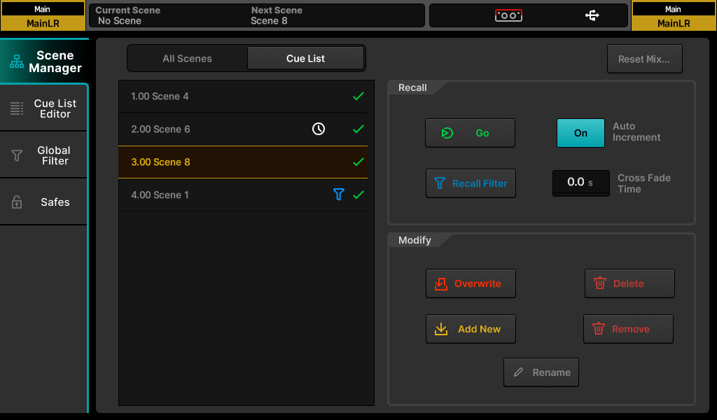

Modo Lista de Cues –
Cada Cue na lista tem uma cena associada de uma das (até 300) cenas no show atual. Os números de cue são exibidos em vez do número do slot da cena.
Para armazenar o estado atual do SQ+ no próximo slot de cena vazio e adicionar/inserir um novo cue para essa cena após o cue selecionado atualmente:
- Toque no botão ‘Adicionar Novo’ para salvar com o nome ‘Cena [número do slot]’.
Para recuperar um cue/cena e substituir o estado atual pelo estado armazenado:
- Toque em um cue/cena para destacá-lo e depois toque no botão ‘Go’.
Para renomear uma cena (observe que isso renomeia a cena, não o cue):
- Toque no cue/cena, depois toque no botão 'Renomear'.
Para remover um cue da Lista de Cues sem deletar a cena associada:
- Toque no botão ‘Remover’.
- Toque no cue/cena a ser sobrescrito, depois toque no botão ‘Sobrescrever’.
Para deletar completamente uma cena (da Lista de Cues e do SQ+):

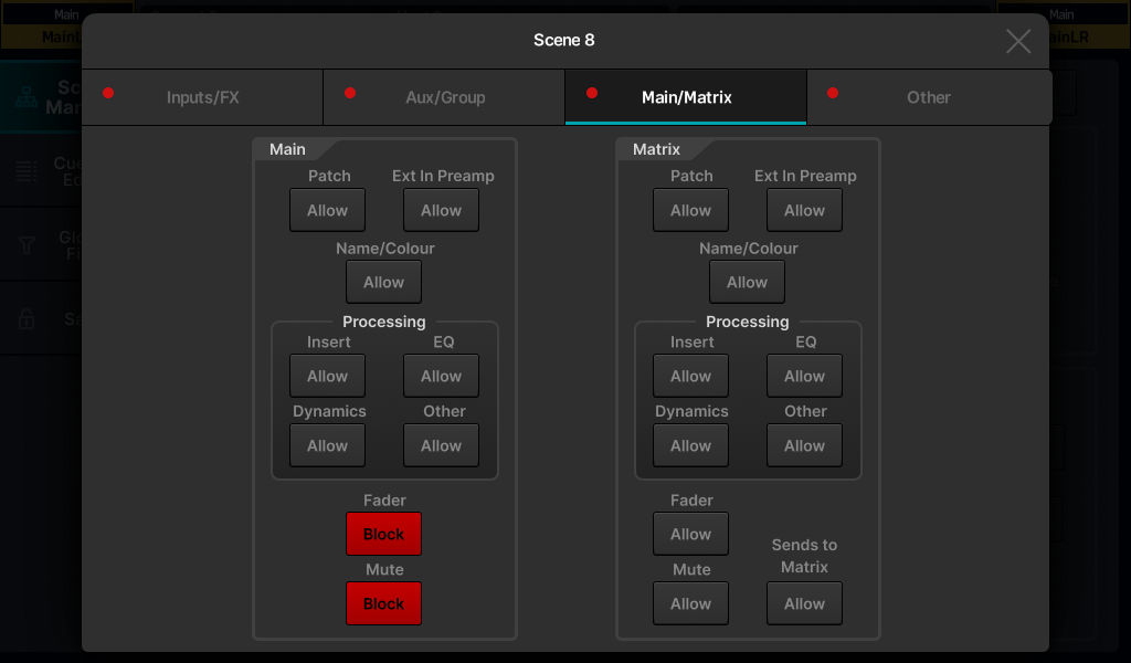

Cena Filtros –
Ao armazenar uma cena, todas as configurações de mixagem são salvas. No entanto, é possível filtrar o que é recuperado usando uma combinação de filtros de recuperação de Cena e filtros Globais.
ⓘ Veja Filtros Globais para informações sobre o que cada filtro permite ou bloqueia.
Para escolher quais filtros são permitidos ou bloqueados por cena:
- Toque em uma cena ou cue para destacá-la e depois toque no botão ‘Filtro de Recuperação’.
- No pop-up, há quatro abas ‘Entrada/FX’, 'Aux/Grupo', 'Main/Matriz' e ‘Outros’ contendo todos os filtros disponíveis.
- Toque em qualquer botão de filtro para alternar entre ‘Permitir’ e ‘Bloquear’.
- Parâmetros bloqueados não serão afetados ao recuperar a cena.
ⓘ Filtros Globais de Recuperação têm precedência sobre os Filtros de Recuperação de Cena.

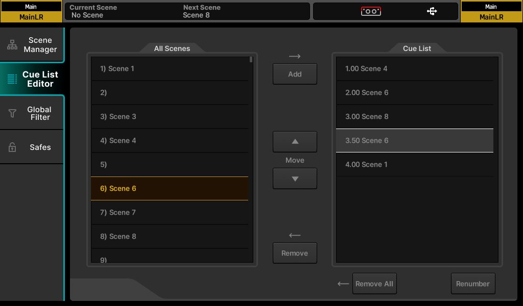

Editor de Lista de Cues
O Editor de Lista de Cues permite que cues sejam adicionados, inseridos e removidos da Lista de Cues da mesma forma que é possível no modo Lista de Cues na tela do Gerenciador de Cena. Além disso, é possível limpar completamente a Lista de Cues, bem como reordená-la e renumerá-la.
Para adicionar/inserir um novo cue para uma cena na Lista de Cues:
- Toque em uma cena armazenada na lista Todas as Cenas à esquerda.
- Toque em um cue na Lista de Cues à direita.
- Toque em ‘Adicionar’ para adicionar um cue para a cena selecionada após o cue selecionado.
ⓘ Ao inserir um novo cue, ele será automaticamente numerado com base em sua posição na Lista de Cues.
Para remover cenas da Lista de Cues (isso não deletará cenas do SQ+, apenas removerá o cue para ela da Lista de Cues):
- Toque no cue a ser removido.
- Toque no botão ‘Remover’ para removê-lo.
OU
- Toque no botão ‘Remover Tudo’ para limpar completamente a Lista de Cues.

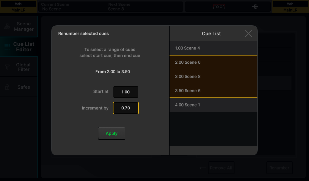

Numeração e renumeração da Lista de Cues –
A Lista de Cues é numerada com duas casas decimais, permitindo que cenas inseridas entre duas cenas existentes na Lista de Cues sejam automaticamente atribuídas a um número entre as duas sem alterar a numeração existente.
Isso é para sistemas e configurações que usam disparo externo via MIDI Show Control para evitar que esses disparos precisem ser alterados se cenas extras forem inseridas.
É possível renumerar as cenas da Lista de Cues a qualquer momento, tocando no botão ‘Renumerar’ para mostrar o pop-up de Renumerar.
Para renumerar uma faixa de cues na Lista de Cues:
- Toque no primeiro cue na faixa que deseja renumerar.
- Toque no último cue na faixa que deseja renumerar.
- Toque no valor ‘Começar em’ e use o rotary da tela sensível ao toque para selecionar o número para o primeiro cue da faixa.
- Toque no valor ‘Incrementar por’ e use o rotary da tela sensível ao toque para selecionar quanto o número de cada cue consecutivo será incrementado.
- Toque no botão ‘Aplicar’.
ⓘ Configurar valores ‘impossíveis’ que conflitam ou se sobrepõem a cues existentes fará com que o botão ‘Aplicar’ fique desabilitado.
ⓘ Configurar um valor ‘Começar em’ maior que o cue final é possível, mas moverá a faixa de cues para o final da Lista de Cues para garantir que todos os cues permaneçam em ordem numérica.
ⓘ Configurar valores que permitam que toda a faixa caiba entre dois cues existentes é possível e moverá a faixa para essa posição para garantir que todos os cues permaneçam em ordem numérica.

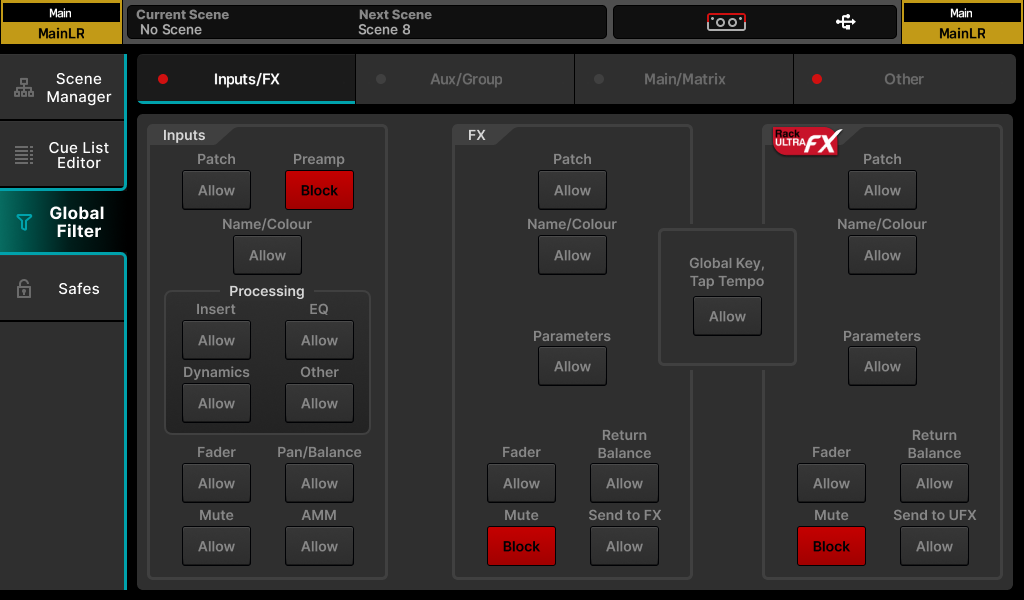

Filtros Globais
Filtros globais estão sempre ativos e afetam quais configurações são alteradas ao recuperar uma cena. Eles também substituem quaisquer filtros de cena.
- Parâmetros bloqueados não serão afetados ao recuperar cenas.
ⓘ É comum bloquear ‘SoftKeys’, ‘SoftRotaries’ e ‘Foot Switch’, para que continuem funcionando da mesma forma sempre que cenas forem recuperadas.
ⓘ Mudanças em Talkback e patching PAFL Ext In e parâmetros de preamp são sempre bloqueados pois são parâmetros de nível de show.
ⓘ Todos os filtros de saída também afetam configurações de soquete, por exemplo, configuração de taxa de amostragem AES.
Filtros de Entrada/FX –
| Entradas | |
| Filtro | Inclui |
| Patching | Fonte e patching de saída direta dos canais de entrada |
| Preamp | Preamp configurações dos canais de entrada (exclui modelos de preamp DEEP) |
| Nome/Cor | Todos os nomes e cores dos canais de entrada |
| Processamento/Inserção | Todo patching de inserção e configurações dos canais de entrada |
| Processamento/EQ | Todos os ajustes de HPF e PEQ dos canais de entrada |
| Processamento/Dinâmica | Todos os ajustes de Gate e Compressor dos canais de entrada |
| Processamento/Outro | Todos os ajustes de Trim, preamp DEEP, Imagem Estéreo e Delay dos canais de entrada |
| Fader | Posições dos faders dos canais de entrada e atribuições para a mixagem Main LR |
| Pan/Balanço | Panorama e balanço dos canais de entrada para a mixagem Main LR |
| Mute | Silenciamentos dos canais de entrada |
| AMM | Todas as atribuições e configurações de AMM |
| FX / RackUltra FX | |
| Filtro | Inclui |
| Patching | FX ou RackUltra FX patching de entrada (Mix->Return ou Insert) e patching de saída |
| Nome/Cor | FX ou RackUltra FX nomes e cores dos canais de Send e Return |
| Parâmetros | FX ou RackUltra FX parâmetros e configurações de mixagem wet/dry |
| Fader | FX ou RackUltra FX posições dos faders dos canais de Send e Return |
| Balanço do Return | FX ou RackUltra FX posições de balanço dos canais Return |
| Mute | FX ou RackUltra FX silenciamentos dos canais de Send e Return |
| Envios para FX | FX ou RackUltra FX níveis de envio e atribuições para os busses de FX |
| Tecla Global, Tap Tempo | FX e RackUltra FX Tap Tempo Global e Tecla Global do RackUltra FX |

| Patching | Fonte Mix Ext In e patching de saída dos canais Grupo |
| Ext In Preamp | Preamp configurações do Grupo Mix Ext In |
| Nome/Cor | Todos os nomes e cores dos canais Grupo |
| Processamento/Inserção | Todo patching de inserção e configurações dos canais Grupo |
| Processamento/EQ | Todos os ajustes de GEQ e PEQ dos canais Grupo |
| Processamento/Dinâmica | Todos os ajustes de Compressor dos canais Grupo |
| Processamento/Outro | Todos os ajustes de Delay dos canais Grupo |
| Fader | Posições dos faders master e balanço de saída dos canais Grupo |
| Pan/Balanço | Posições de panorama e balanço master para todos os canais Grupo |
| Mute | Silenciamento master para todos os canais Grupo |
| Atribuições para Grupo | Todas as atribuições de canal para todos os grupos |
| Principal | |
| Filtro | Inclui |
| Patching | Fonte Mix Ext In e patching de saída do canal Main LR |
| Ext In Preamp | Preamp configurações do Main LR Mix Ext In |
| Nome/Cor | Nome e cor do canal Main LR |
| Processamento/Inserção | Patching de inserção e configurações do canal Main LR |
| Processamento/EQ | Ajustes de GEQ e PEQ do canal Main LR |
| Processamento/Dinâmica | Ajustes de Compressor do canal Main LR |
| Processamento/Outro | Ajustes de Delay do canal Main LR |
| Fader | Posições dos faders master e balanço de saída do canal Main LR |
| Mute | Silenciamento master para todo o canal Main LR |
| Matriz | |
| Filtro | Inclui |
| Patching | Fonte Mix Ext In e patching de saída dos canais Matriz |
| Ext In Preamp | Preamp configurações do Matriz Mix Ext In |
| Nome/Cor | Todos os nomes e cores dos canais Matriz |
| Processamento/Inserção | Todo patching de inserção e configurações dos canais Matriz |
| Processamento/EQ | Todos os ajustes de GEQ e PEQ dos canais Matriz |
| Processamento/Dinâmica | Todos os ajustes de Compressor dos canais Matriz |
| Processamento/Outro | Todos os ajustes de Delay dos canais Matriz |
| Fader | Posições dos faders master e balanço de saída dos canais Matriz |
| Mute | Silenciamento master para todos os canais Matriz |
| Envios para Matriz | Todos os níveis de envio para os canais Matriz |
Outros Filtros –
| DCA/Grupo de Mute | |
| Filtro | Inclui |
| Nome/Cor DCA | Todos os nomes e cores de DCA |
| Nome do Grupo de Mute | Todos os nomes dos Grupos de Mute |
| Fader DCA | Todos os valores de fader DCA |
| Mute DCA | Todos os silenciamentos DCA |
| Mute Grupo de Mute | Todos os silenciamentos do Grupo de Mute |
| Atribuições DCA | Todas as atribuições de membros DCA |
| Atribuições Grupo de Mute | Todas as atribuições do Grupo de Mute |
| Entradas de Soquete | |
| Filtro | Inclui |
| Pré-amplificadores de Tie Line Apenas | Parâmetros de Preamp para soquetes conectados não atribuídos a um canal |
| Saídas de Soquete | |
| Filtro | Inclui |
| Patching Local | Todo patching para soquetes de saída locais (XLR, TRS e AES) |
| SLink Patching | Todo patching para a porta SLink |
| Patching USB | Todo patching para USB (SQ-Drive e USB-B) |
| ME Patching | Todo patching para o sistema ME (SLink ou porta I/O) |
| I/O Porta Patching | Todo patching para a porta I/O |
| Controle | |
| Filtro | Inclui |
| SoftKeys | Todas as atribuições de SoftKey |
| Atribuição de faixa | Layout da faixa de canal |
| Soft Rotaries | Todas as atribuições de Soft Rotary |
| Footswitches | Atribuições de footswitch |
| Ganging | Todas as atribuições de ganging e parâmetros vinculados |
| Configuração do Mixer | |
| Filtro | Inclui |
| Entrada Estéreo | Estado mono/estéreo dos pares de canais de entrada ímpares/pares |
| Mix Estéreo | Estado mono/estéreo dos canais Grupo, Aux e Matriz |

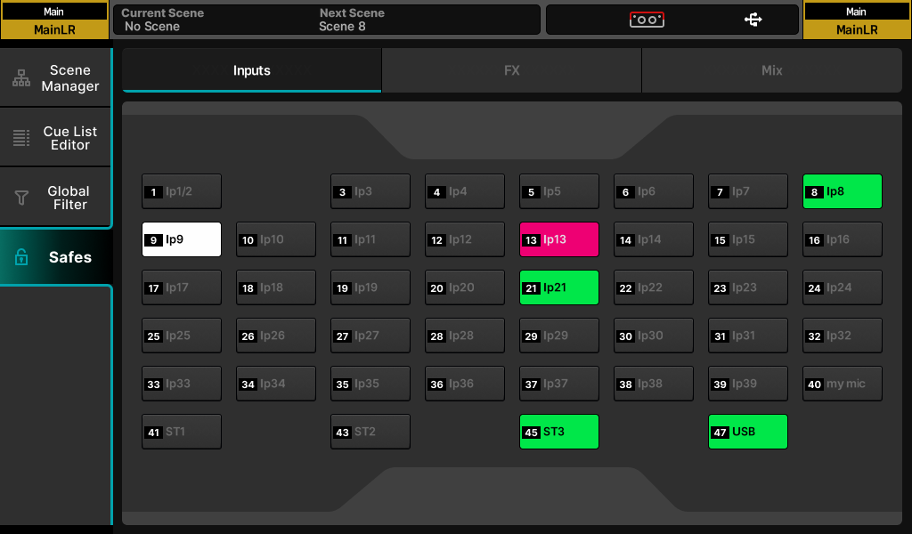

Safes
‘Safes’ bloqueiam qualquer alteração em um canal ao recuperar uma cena.
- Toque nas abas ‘Entrada’, ‘FX’ ou ‘Mix’ para ver todos os safes de canal.
- Toque no botão ‘Safe’ para proteger o canal (o botão mostrará a cor do canal)

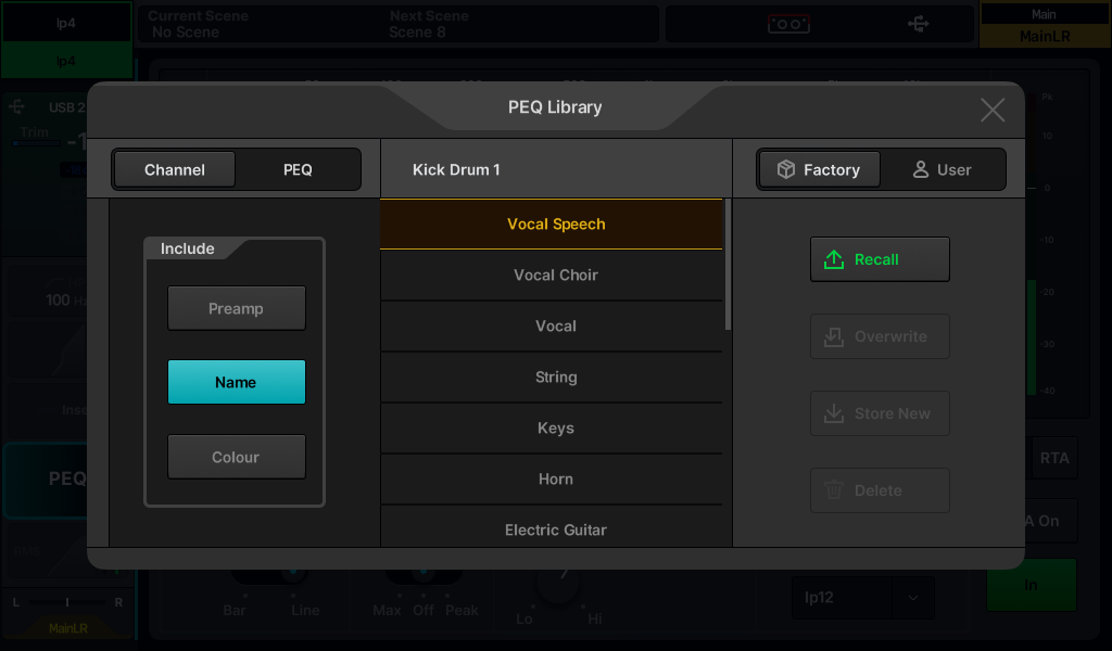

Bibliotecas
Bibliotecas de fábrica e Bibliotecas de usuário estão disponíveis para muitos recursos e processamentos no SQ+ e podem ser acessadas usando a tecla dedicada Biblioteca quando em certas telas.
ⓘ A tecla 'BIBLIOTECA' acenderá sempre que uma biblioteca estiver disponível para a tela visualizada.
Bibliotecas de fábrica fornecem predefinições e também são usadas para recuperar diferentes unidades FX ou plug-ins DEEP. Elas são fixas no firmware e não podem ser editadas ou sobrescritas.
Para recuperar da biblioteca:
- Vá para a tela para a qual deseja recuperar parâmetros.
- Pressione a tecla ‘BIBLIOTECA’.
- Selecione o item da Biblioteca de Fábrica ou Usuário que deseja recuperar.
- Toque no botão ‘Recuperar’.
Para armazenar ou sobrescrever um item da biblioteca:
- Vá para a tela para a qual deseja armazenar parâmetros com as configurações que deseja armazenar visíveis.
- Selecione a Biblioteca de Usuário no canto superior direito da tela.
- Toque no botão ‘Armazenar Novo’ para armazenar um novo item da biblioteca.
OU
- Selecione um item da biblioteca e toque no botão ‘Sobrescrever’.
Para deletar um item da biblioteca:
- Selecione o item da biblioteca que deseja deletar.
- Toque no botão ‘Deletar’ e confirme para deletar o item.

Shows USB –
Para armazenar um show em um dispositivo USB:
- Toque no botão ‘Armazenar Novo’ - você será solicitado a nomear o show.
Para recuperar um show:
- Toque em um show para destacá-lo (use o rotary da tela sensível ao toque para mudar a seleção ou rolar por todos os shows) e depois toque no botão ‘Recuperar’.
- Toque em um show, depois toque no botão 'Renomear'.
Para sobrescrever uma cena:
- Toque na cena para sobrescrever, depois toque no botão ‘Sobrescrever’.
ⓘ Armazenar ou recuperar shows não é possível quando SQ-Drive está sendo usado para gravação ou reprodução.
ⓘ Armazenar ou recuperar shows interromperá a transmissão de áudio USB-B.

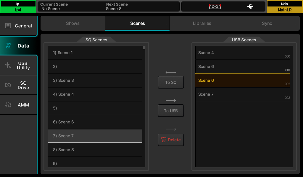

Cenas USB –
Para armazenar uma cena individual em um dispositivo USB:
- Toque para selecionar a cena que deseja armazenar na lista ‘SQ Cenas’ à esquerda.
- Toque no botão ‘Para USB’.
Para transferir uma cena do USB para o SQ:
- Toque para selecionar a cena a ser transferida na lista ‘Cenas USB’ à direita.
- Toque para selecionar um slot vazio na lista ‘SQ Cenas’ à esquerda.
- Toque no botão ‘Para SQ’ para transferir.
- Toque para selecionar a cena a ser sobrescrita na lista ‘SQ Cenas’ à esquerda.
- Toque no botão ‘Para SQ’ para transferir e confirme no pop-up para sobrescrever a cena do SQ+.
Para deletar uma cena do USB:
- Toque para selecionar a cena a ser deletada na lista ‘Cenas USB’ à direita.
- Toque no botão ‘Deletar’ e confirme a ação no pop-up.

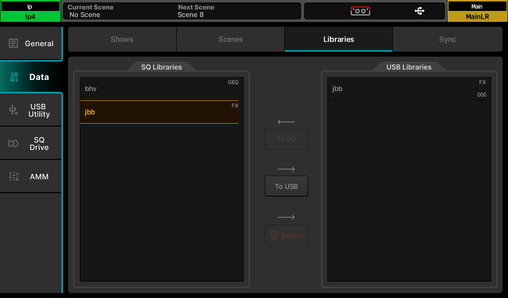

Bibliotecas USB –
Para armazenar um item individual da biblioteca em um dispositivo USB:
- Toque para selecionar o item da biblioteca que deseja armazenar na lista ‘SQ Bibliotecas’ à esquerda.
ⓘ Todas as bibliotecas de usuário no show atual são exibidas.
Para transferir um item da biblioteca do USB para o SQ+:
- Toque para selecionar a biblioteca a ser transferida na lista ‘Bibliotecas USB’ à direita.
Para sobrescrever um item da biblioteca:
- Toque para selecionar o item da biblioteca a ser transferido na lista ‘Bibliotecas USB’ à direita.
- Toque para selecionar o item da biblioteca a ser sobrescrito na lista ‘SQ Bibliotecas’ à esquerda.
- Toque no botão ‘Para SQ’ e confirme no pop-up para transferir e sobrescrever o item da biblioteca do SQ+.
Para deletar um item da biblioteca do USB:
- Toque para selecionar o item da biblioteca a ser deletado na lista ‘Bibliotecas USB’ à direita.

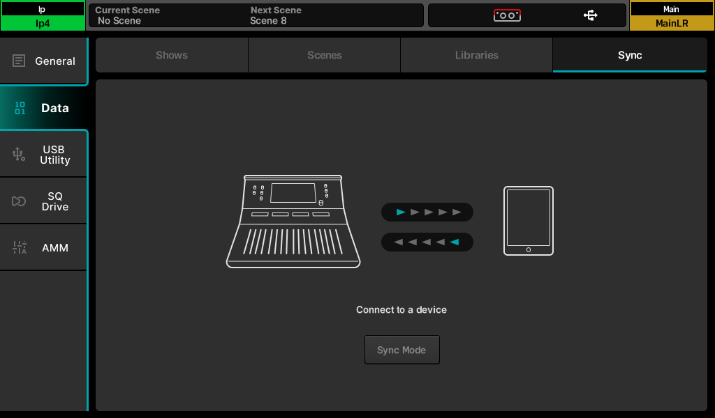

Sincronização –
Para enviar ou receber dados usando o aplicativo SQ+MixPad, o console SQ+ deve estar em modo de sincronização. Isso evita sobrescritas acidentais dos dados atuais no console SQ+ ou no SQ+MixPad.
Para entrar no modo de sincronização, vá para a tela ‘UTILITÁRIO’, depois toque em ‘Dados’ seguido de ‘Sincronizar’.
Toque no botão ‘Modo de Sincronização’ e confirme que entende as implicações do modo de sincronização no pop-up para prosseguir.
Uma vez no modo de sincronização, o envio e recebimento de dados é controlado pelo SQ+MixPad.
ⓘ Permissões de usuário para o usuário atual tanto do console quanto do SQ+MixPad devem permitir ‘Enviar Sincronização’ e/ou ‘Receber Sincronização’ para transferir um show.
ⓘ Consulte a ajuda do SQ+MixPad para mais informações sobre transferência de dados para e do MixPad.
ⓘ Iniciar o modo de sincronização desconectará todos os dispositivos, exceto aquele sendo conectado, pois toda a largura de banda da rede é necessária sem interrupções.
