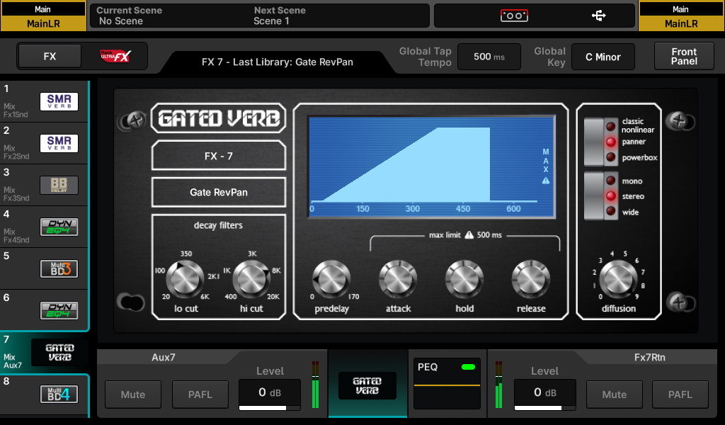

Carregando Unidades e Predefinições
Pressionar a tecla de tela ‘FX’ exibe a frente/traseira do motor FX atualmente selecionado, com outras unidades FX carregadas e quaisquer slots vazios à esquerda da tela.
- Use o interruptor no canto superior esquerdo para alternar entre a visualização dos 8 motores FX padrão e os 4 motores RackUltra FX.
- Selecione o slot que deseja usar.
- Pressione a tecla ‘LIBRARY’ na superfície para abrir a Biblioteca FX.
- Selecione um tipo de FX, depois uma predefinição ‘Factory’. Diferentes predefinições usam diferentes tipos de FX, então para carregar um tipo diferente, recupere uma predefinição que o utilize.
- Toque no botão ‘Recall’ para recuperar a predefinição e o tipo de FX.
ⓘ Predefinições de usuário podem ser armazenadas e recuperadas da seção ‘User’ da biblioteca FX.
ⓘ Por padrão, os quatro primeiros slots do motor FX foram preenchidos com predefinições FX úteis, mas todos os slots FX são livremente atribuíveis.

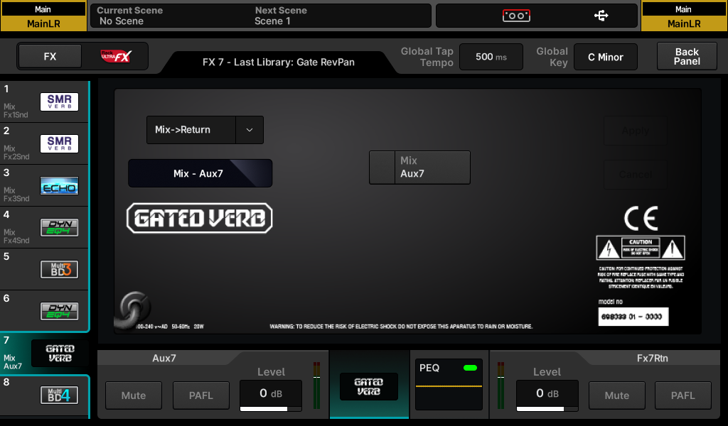

Para qualquer ajuste no roteamento, primeiro pressione o botão ‘Front/Back Panel’ no canto superior direito da tela FX.
- Defina o tipo de roteamento para ‘Mix -> Return’.
- Toque no valor da fonte de roteamento para selecionar uma fonte.
Fontes = Envio FX, Grupo, Aux, Principal, Matriz, Saída Direta IP
- Toque no valor do canal e ajuste usando o rotary touchscreen.
- Toque no botão ‘Apply’ para aplicar as mudanças.

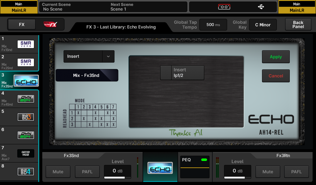

Inserts – Você pode inserir motores FX em canais individuais ou mixes. Isso configura automaticamente e usa o ponto de inserção do canal.
- Defina o tipo de roteamento para ‘Insert’.
Fontes = Entrada, Grupo, Aux, Principal, Matriz
ⓘ Tipicamente, processadores de sinal como compressores multibanda e de-essers são usados inseridos desta forma.

Inserts –
Quando um motor FX está sendo usado como inserção, o botão de inserção ‘In’ e os valores de mistura wet/dry do retorno são exibidos.
- Toque no botão ‘In’ para ativar ou desativar a inserção.
- Toque nos valores wet ou dry para ajustar a mistura do sinal seco (não processado) com o sinal molhado (processado).

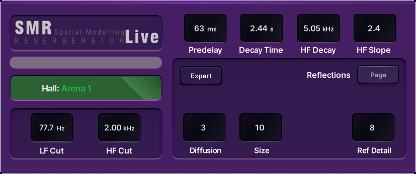

Spatial Modelling Reverb (SMR)
4 modelos espaciais complexos totalmente configuráveis: Classic, Hall, Room e EMT.

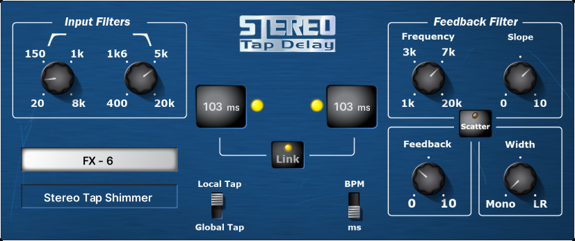

Stereo Tap Delay
Atraso digital limpo com link, filtros, tap tempo (global ou local) e opções de exibição em BPM ou ms.

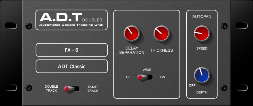

ADT Doubler
Unidade de double tracking automática com modos duplo e quádruplo, separação, espessura e controle de autopan.

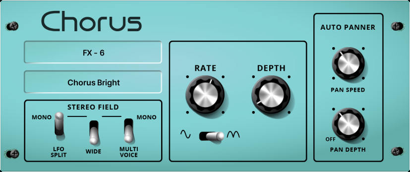

Chorus
Unidade de chorus versátil com 3 opções de campo estéreo, taxa, profundidade e controle LFO, além de opção de autopan.

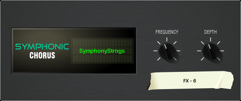

Symphonic Chorus
Uma emulação fiel do clássico efeito chorus dos anos 80 com 2 controles muito simples.

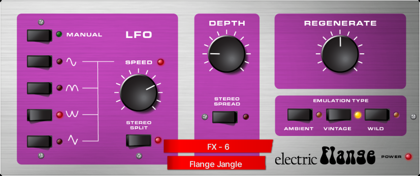

Flanger
3 efeitos clássicos de flanger em uma unidade: ‘Ambient’, ‘Vintage’ e ‘Wild’ com múltiplas opções de LFO e estéreo.

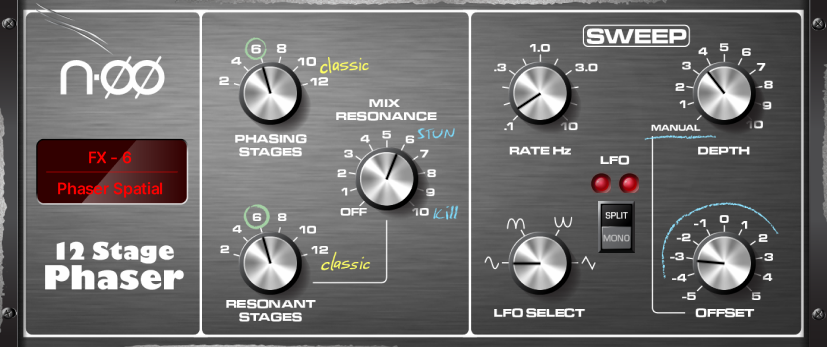

MOO 12 Stage Phaser
Emulação precisa de um phaser de 12 estágios, com phasing rico e texturizado e muito controle.

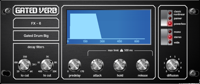

Gated Verb
Emulação do clássico reverberador gated dos anos 80, com controle detalhado e 2 variantes extras: ‘Panned’ e ‘Powerbox’.

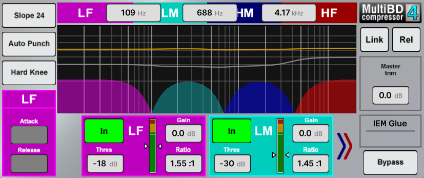

MultiBD Compressor 4
Compressor de 4 bandas completo para controle dinâmico em canais de entrada ou mixagem.

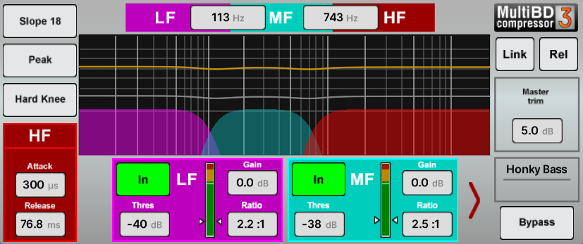

MultiBD Compressor 3
Compressor de 3 bandas completo para controle dinâmico em canais de entrada ou mixagem.

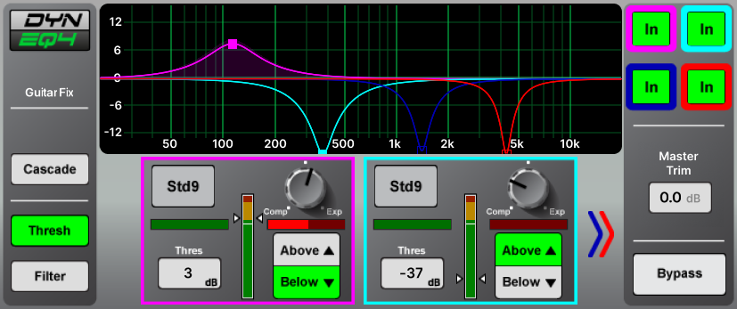

DynEQ4
Equalizador dinâmico de 4 bandas, capaz de esculpir e modelar qualquer fonte sonora.

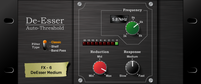

De-essing clássico com limiar automático para redução natural de sibilância.

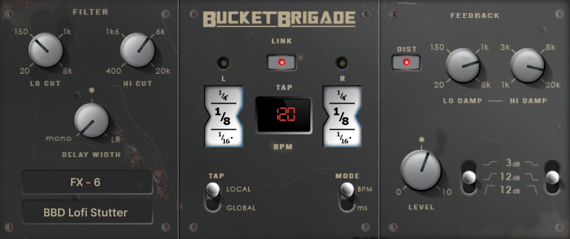

Bucket Brigade
Atraso analógico estéreo com som vintage bucket brigade.

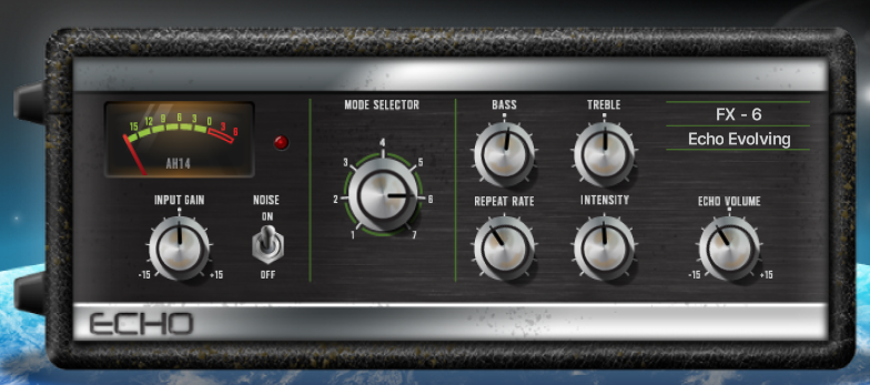

Echo
Reprodução fiel da unidade clássica de eco em fita.

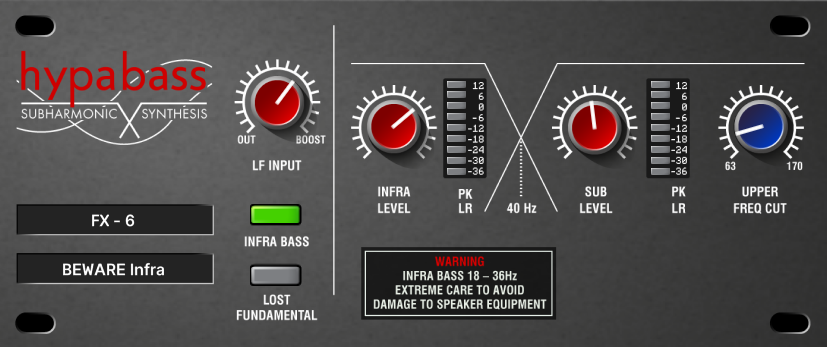

Hypabass
Sintetizador sub-harmônico de muito baixa distorção para gerar graves a partir de fontes com conteúdo de graves mais fraco.

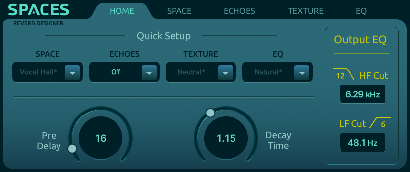

Spaces Reverb
Crie espaços realistas com controle total sobre reflexões, ecos, difusão e amortecimento.

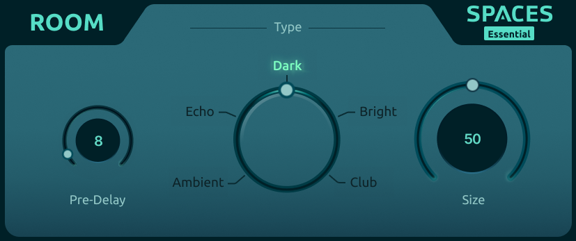

Essential Spaces Room
Cinco predefinições de sala da versão completa do Spaces reverb com um conjunto simplificado de controles.

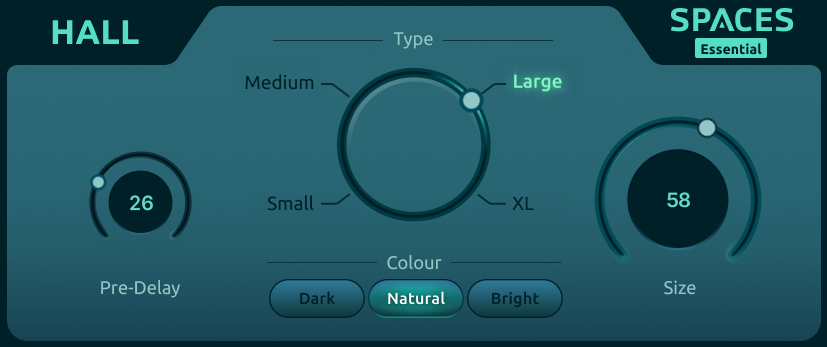

Essential Spaces Hall
Cinco predefinições de hall da versão completa do Spaces reverb com um conjunto simplificado de controles.

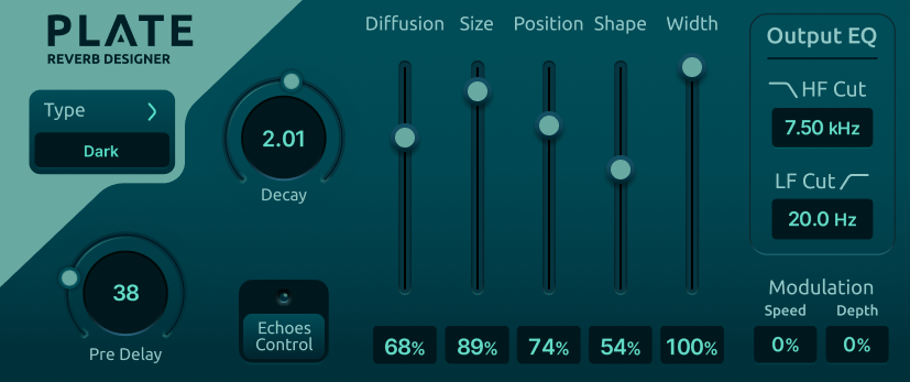

Plate Reverb
Emulação precisa de reverberação tipo placa com controle detalhado sobre tipo (e material), difusão e tonalidade.

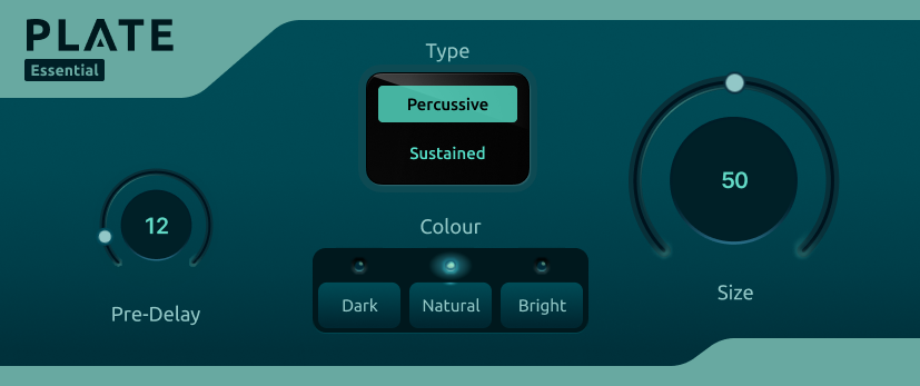

Essential Plate
Duas predefinições da versão completa da reverberação tipo placa, uma mais adequada para fontes percussivas e outra para instrumentação geral, com controle simplificado.

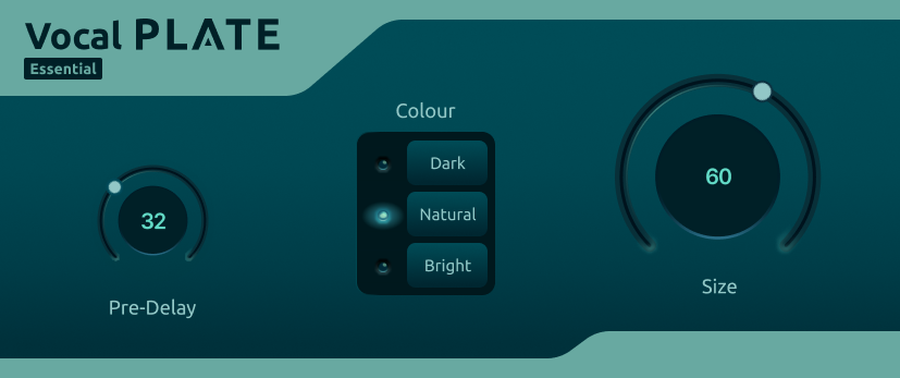

Essential Plate Vocal
A reverberação tipo placa perfeita para vocais da versão completa, com controle simplificado.

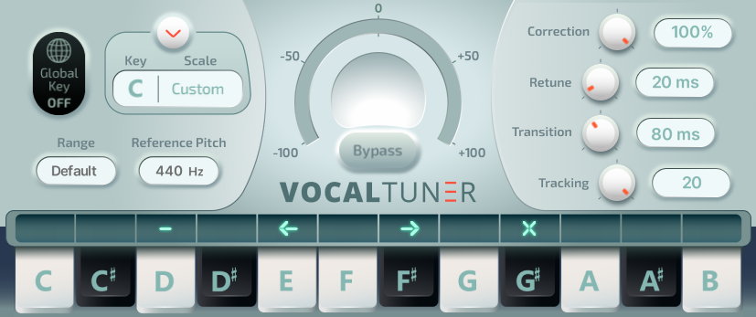

Vocal Tuner
Correção de afinação com som natural com controle total sobre notação e comportamento.

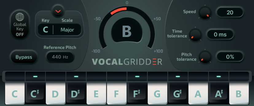

Vocal Gridder
O clássico efeito de afinação vocal com correção super rápida.

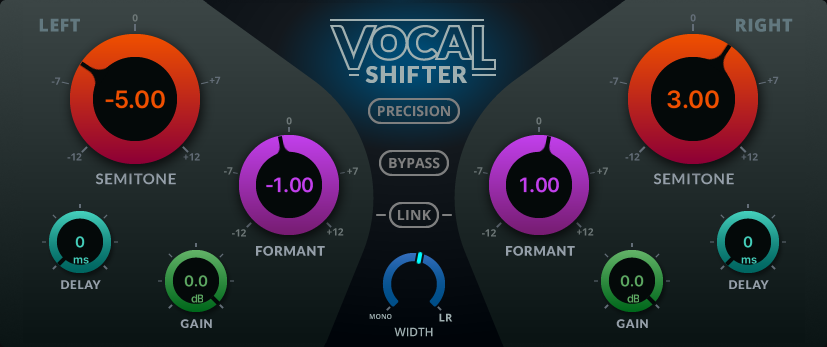

Vocal Shifter
Transposição de pitch com controle de formantes para vocais com som natural (ou não natural), engrossamento e duplicação.

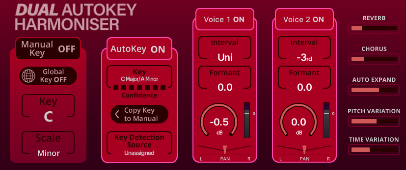

Vocal Harmoniser 2
Harmonizador de voz dupla com controles independentes para cada voz e detecção automática de tom embutida.

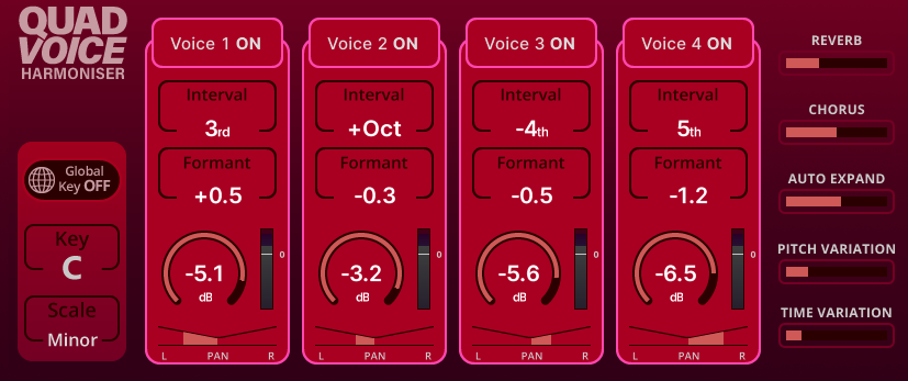

Vocal Harmoniser 4
Harmonizador de quatro vozes com controles independentes para cada voz.

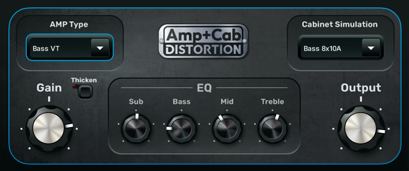

Amp+Cab Distortion
Modelagem de amplificador e gabinete selecionáveis independentemente, incluindo cabeçotes e gabinetes padrão para baixo e guitarra para sinais DI.

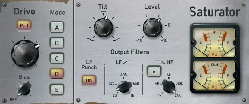

Saturator
Cinco modos clássicos de saturação analógica (2 válvula, 2 estado sólido, 1 fita) com controle total sobre drive e tonalidade.

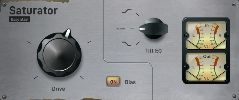

Essential Saturator
Modo único do modelo completo RackUltra FX Saturator com conjunto de controles simplificado.
