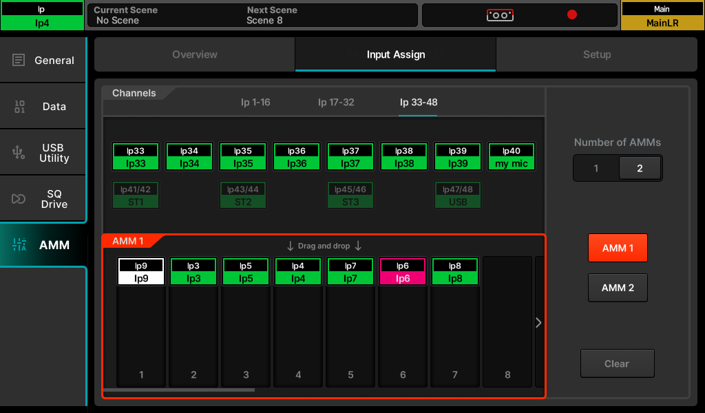

Atribuição de Entrada do AMM
Qualquer canal de entrada mono pode ser atribuído a um AMM. Como o AMM está embutido diretamente no canal (pós-delay/pré-fader), o PFL pode ser afetado pelas mudanças de nível. Portanto, é recomendável configurar os canais antes de adicioná-los a um AMM.
Para atribuir canais de entrada, pressione a tecla de tela ‘UTILITY’, depois toque na aba ‘AMM’ seguida da aba ‘Atribuição de Entrada’.
A parte superior da tela mostra os canais de entrada disponíveis e na parte inferior estão os slots disponíveis do AMM.
Selecione ‘2’ (2 x 24 canais) ou ‘1’ (1 x 48 canais) AMM usando o interruptor ‘Número de AMMs’ no canto superior direito.
Atribuindo/desatribuindo canais –
- Se estiver usando 2 AMMs, use os botões de seleção 'AMM 1' e 'AMM 2' para escolher qual AMM exibir.
- Use as abas de número de canal na parte superior para visualizar todos os canais de entrada.
- Toque e arraste para a esquerda ou direita na seção inferior para mostrar todos os slots do AMM.
- Toque e arraste canais de entrada da parte superior para os slots do AMM na parte inferior para atribuir um canal.
ⓘ Só é possível usar o AMM com canais de entrada mono, portanto canais estéreo estão esmaecidos e não podem ser selecionados. Quaisquer canais de entrada atribuídos a um AMM serão automaticamente desatribuídos se forem alterados para estéreo.
ⓘ Os canais de entrada podem ser livremente atribuídos a qualquer slot do AMM, não precisam ser atribuídos sequencialmente.
ⓘ Soltar canais em um slot que já tenha um canal atribuído desatribui automaticamente o canal previamente atribuído.
- Toque e arraste canais dos slots atribuídos de volta para a parte superior para desatribuir.
- Toque no botão ‘Limpar’ para limpar todos os canais do AMM selecionado.

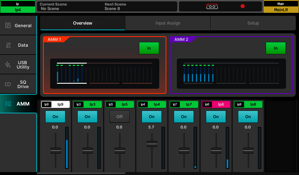

Visão Geral do AMM
Pressione a tecla de tela ‘UTILITY’, depois toque na aba ‘AMM’ seguida da aba ‘Visão Geral’.
A parte superior da tela exibe uma visão geral de todos os slots do AMM, com o medidor mostrando o ganho sendo atribuído/compartilhado entre canais e indicação se os canais têm o AMM ativado.
- Toque no botão ‘In/Out’ do AMM para ativar ou desativar todos os canais do AMM.
ⓘ Se um canal tiver o AMM ativado e estiver atribuído a um AMM ativo, isso é indicado próximo ao topo do canal na tela ‘PROCESSAMENTO’ com um pequeno ícone do AMM.
- Toque em um bloco de 8 canais do AMM na parte superior para exibi-los na metade inferior da tela.
- Toque no botão ‘On/Off’ de um slot para adicionar ou remover o canal atribuído do AMM. Os canais têm o AMM automaticamente definido como ‘On’ quando são atribuídos.
- Toque no fader de um slot e ajuste usando o botão rotativo da tela sensível ao toque para aumentar ou diminuir o ganho, e assim a prioridade do slot no cálculo de compartilhamento de ganho do AMM.
Nível de prioridade = -15 a +15

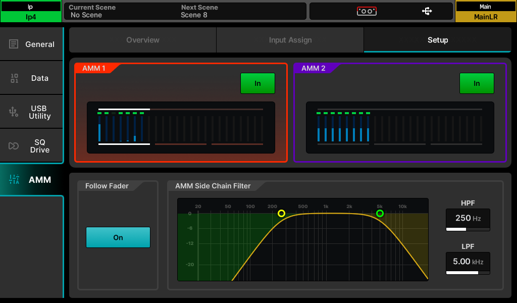

Configuração do AMM
Pressione a tecla de tela ‘UTILITY’, depois toque na aba ‘AMM’ seguida da aba ‘Configuração’.
Semelhante à tela ‘Visão Geral’, esta exibe uma visão geral de todos os slots do AMM, com medição de ganho e indicação de se os canais têm o AMM ativado ou não.
- Toque no botão global Follow Fader ‘On’ para escolher se a contribuição do canal para a side chain é afetada pela posição do fader do canal.
- Toque nos valores de frequência do Filtro Passa Altas ou Filtro Passa Baixas e ajuste usando o botão rotativo da tela sensível ao toque para filtrar frequências indesejadas da side chain.
HPF = 20Hz a 5kHz
LPF = 120Hz a 20kHz
ⓘ A side chain do AMM para calcular o nível da fonte do canal é alimentada pelo canal no ponto pós-HPF, e o ajuste de ganho do AMM do canal é aplicado no ponto pós-delay.
