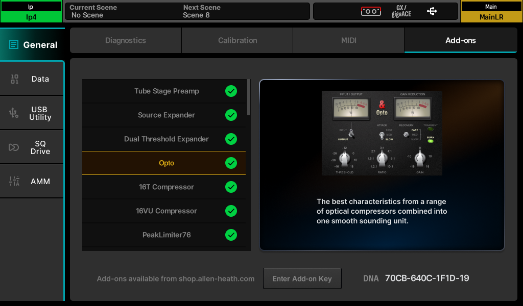

Pressione a tecla de tela ‘UTILITY’, depois toque na aba ‘General’ seguida da aba ‘Add-Ons’.
Os Complementos disponíveis para o SQ+ são exibidos à esquerda, toque para mostrar mais informações e toque e arraste ou use o botão rotativo da tela sensível ao toque para percorrer a lista.
Complementos instalados incluem uma marca de seleção verde.

Ativando/Instalando Complementos –
- Anote o número de série e o DNA único do SQ+ e visite https://shop.allen-heath.com/ para comprar Complementos e gerar uma chave única para o Complemento.
- Toque em ‘Enter Add-on Key’ e insira a chave de 16 caracteres da loja e toque em ‘OK’ para ativar.
As chaves são exclusivas para cada unidade SQ+ e só precisam ser inseridas uma vez. Não será necessário inseri-las novamente ao atualizar o firmware ou após uma reinicialização do sistema.
