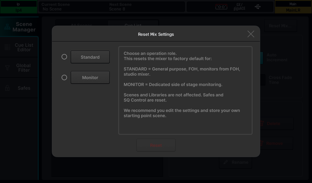

Lo SQ+ dispone di molteplici “Ripristino Impostazioni Mix”. Questi vengono utilizzati per “azzerare la console” per usi differenti.
Questo cancellerà lo stato attuale dello SQ+, ma non influirà sui dati salvati di Scene o Librerie, quindi salva lo stato attuale come Scene prima di eseguire questo tipo di ripristino se potresti volerlo richiamare in seguito.
Premi il tasto schermo ‘SCENES’, quindi tocca il pulsante ‘Reset Mix...’ in alto a sinistra per mostrare il pop-up di Ripristino Impostazioni Mix.
Seleziona un ruolo operativo e verranno visualizzate informazioni sulle impostazioni predefinite. Tocca il pulsante ‘Reset’ per ripristinare il mix con queste impostazioni.
I filtri globali vengono ignorati e tutte le protezioni (safes) vengono disattivate quando si ripristinano le impostazioni del mix.
