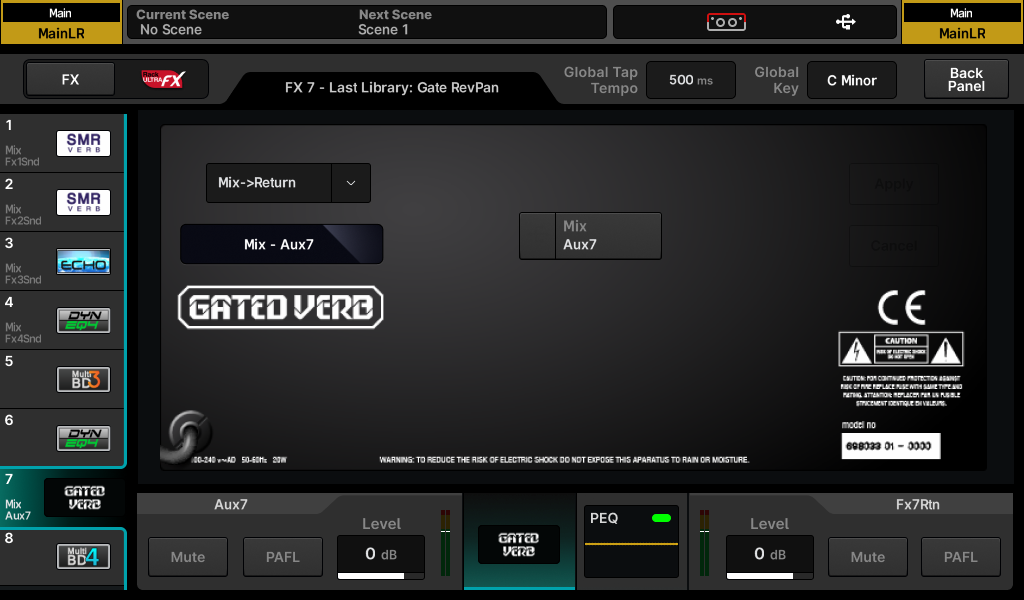

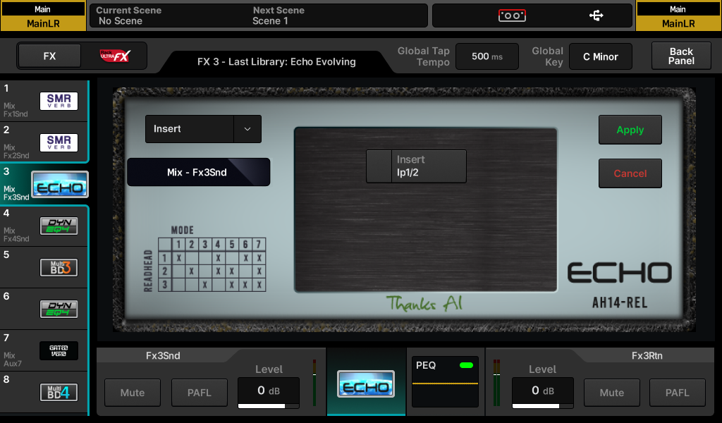

Per qualsiasi regolazione dell'instradamento premi prima il tasto ‘Front/Back Panel’ in alto a destra dello schermo FX.
- Imposta il tipo di instradamento su ‘Mix -> Return’.
- Tocca il valore della sorgente di instradamento per selezionare una sorgente.
Sorgenti = Invio FX, Group, Aux, Main, Matrix, Ip Direct Out
- Tocca il valore del canale e regola usando la manopola touchscreen.
- Tocca il pulsante ‘Apply’ per applicare le modifiche.
Inserti – Puoi inserire motori FX in singoli canali o mix. Questo imposta automaticamente e utilizza il punto di inserimento del canale.
- Imposta il tipo di instradamento su ‘Insert’.
Sorgenti = Input, Group, Aux, Main, Matrix
ⓘ Tipicamente, processori di segnale come compressori multibanda e de-esser sono usati inseriti in questo modo.

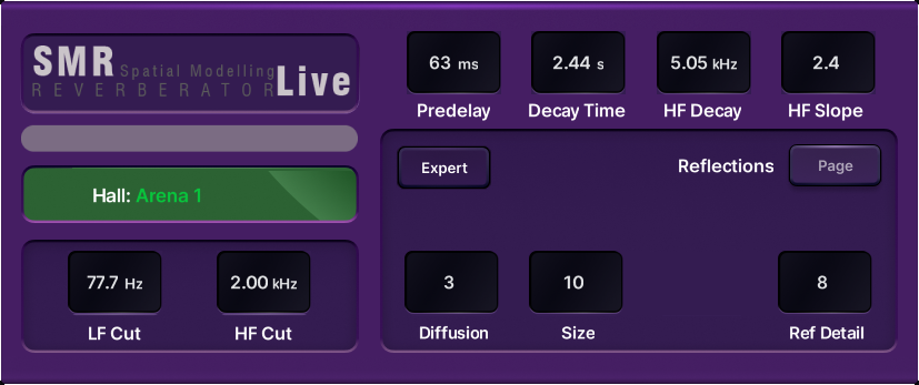

Spatial Modelling Reverb (SMR)
4 modelli spaziali complessi completamente configurabili: Classic, Hall, Room e EMT.

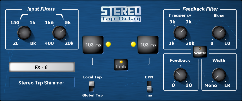

Stereo Tap Delay
Delay digitale pulito con link, filtri, tap tempo (globale o locale) e opzioni di visualizzazione BPM o ms.

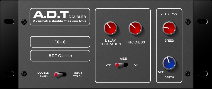

ADT Doubler
Unità di doppia traccia automatica con modalità doppia e quadrupla, separazione, spessore e controllo autopan.

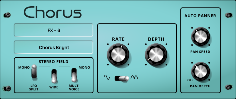

Chorus
Unità chorus versatile con 3 opzioni di campo stereo, rate, depth e controllo LFO, più opzione autopan.

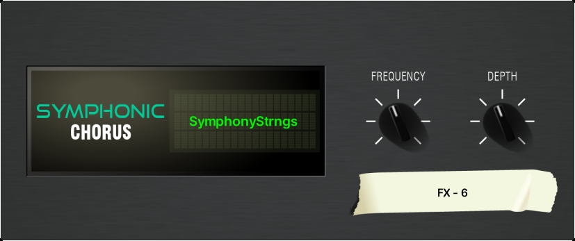

Symphonic Chorus
Una fedele emulazione dell'effetto chorus classico degli anni '80 con 2 controlli molto semplici.

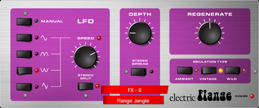

Flanger
3 effetti flanger classici in un'unità: ‘Ambient’, ‘Vintage’ e ‘Wild’ con molteplici opzioni LFO e stereo.

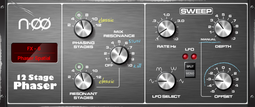

MOO 12 Stage Phaser
Emulazione accurata di un phaser a 12 stadi, con phasing ricco e strutturato e ampio controllo.

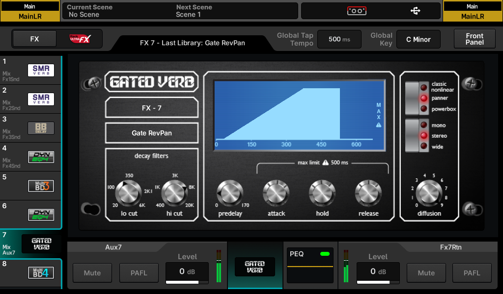

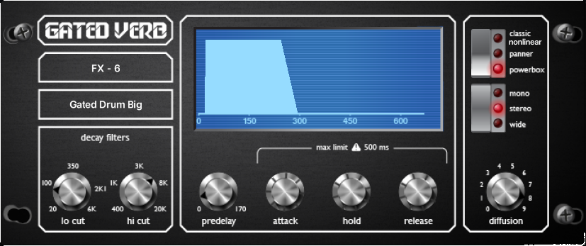

Gated Verb
Emulazione del classico riverbero gated degli anni '80, con controllo approfondito e 2 varianti extra: ‘Panned’ e ‘Powerbox’.

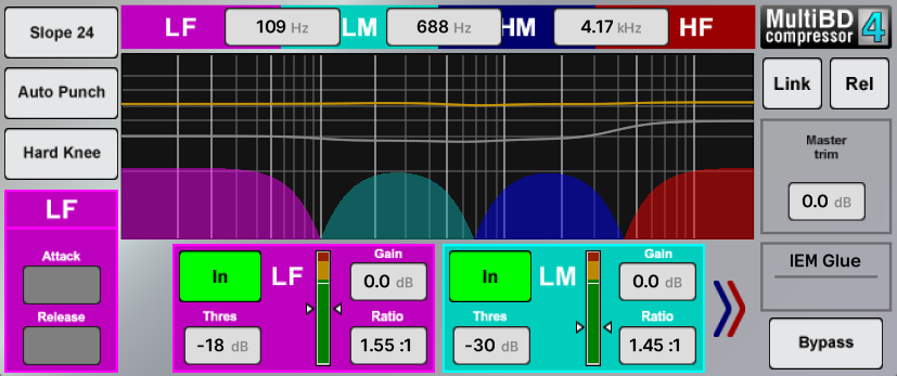

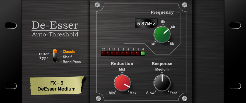

MultiBD Compressor 4
Compressore a 4 bande completo per il controllo dinamico su canali di ingresso o mix.

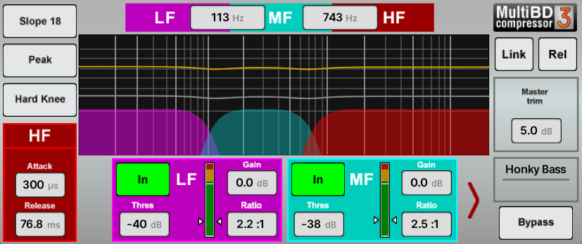

MultiBD Compressor 3
Compressore a 3 bande completo per il controllo dinamico su canali di ingresso o mix.

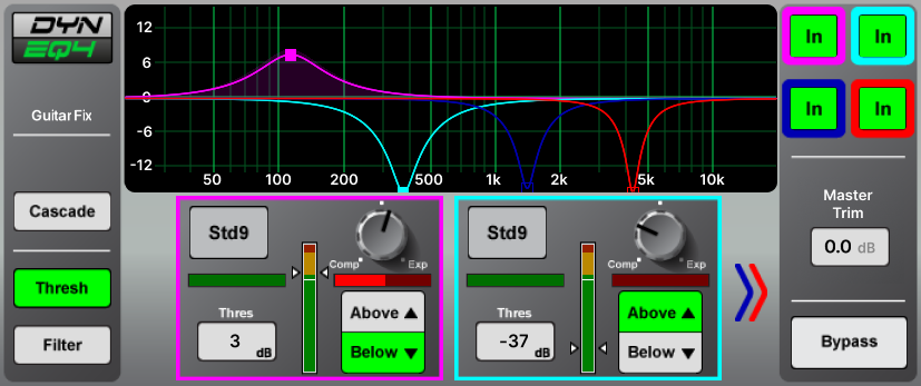

DynEQ4
Equalizzatore dinamico a 4 bande, capace di scolpire e modellare qualsiasi sorgente sonora.
Classico de-essing con soglia automatica per una riduzione naturale delle sibilanti.

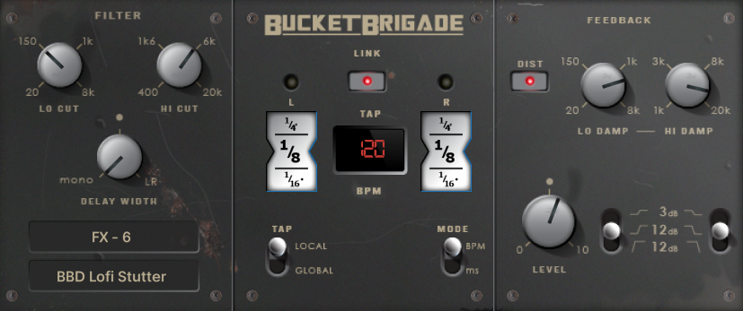

Bucket Brigade
Delay analogico stereo con suono vintage bucket brigade.

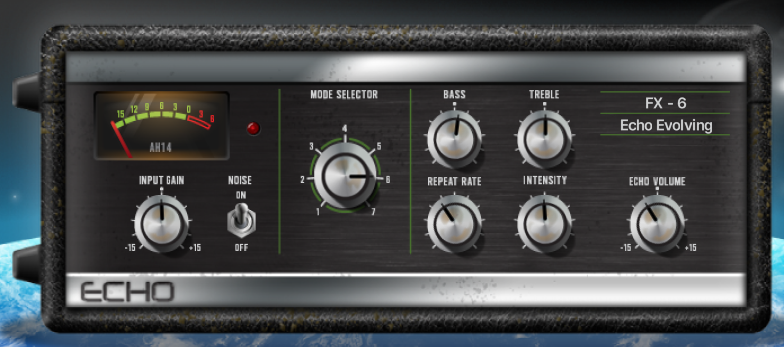

Echo
Riproduzione fedele del classico eco a nastro.

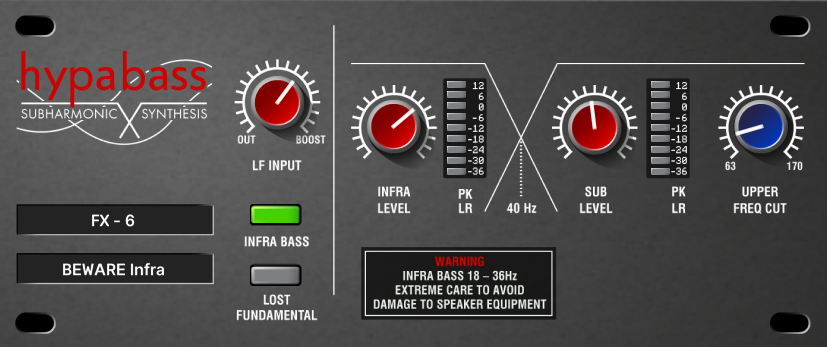

Hypabass
Sintetizzatore sub-armonico a bassissima distorsione per generare basse frequenze da sorgenti con contenuto di bassi più debole.

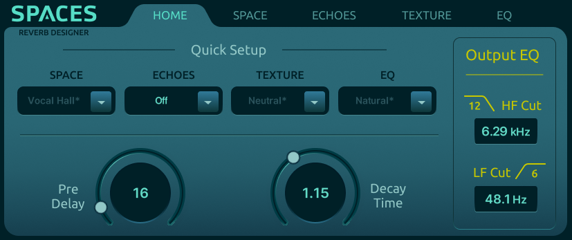

Spaces Reverb
Crea spazi realistici con pieno controllo su riflessioni, echi, diffusione e smorzamento.

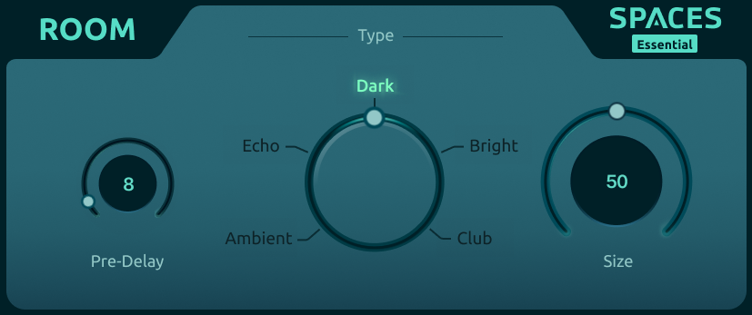

Essential Spaces Room
Cinque preset di stanza dalla versione completa del riverbero Spaces con un set di controlli semplificato.

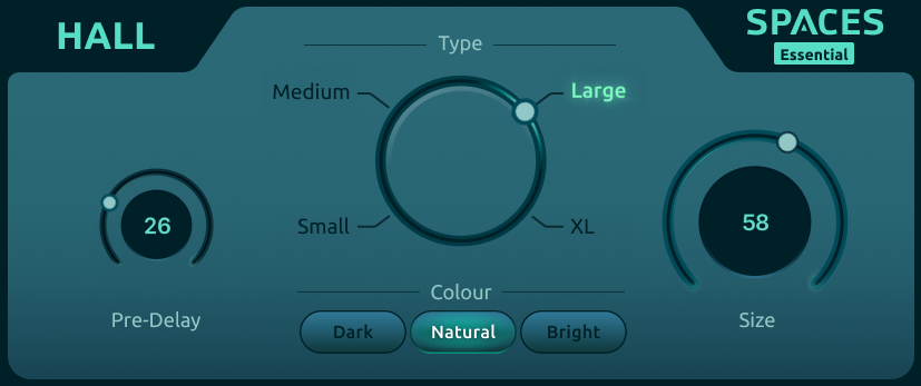

Essential Spaces Hall
Cinque preset di hall dalla versione completa del riverbero Spaces con un set di controlli semplificato.

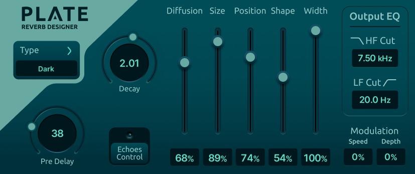

Plate Reverb
Emulazione accurata di riverbero a piastra con controllo dettagliato su tipo (e materiale), diffusione e tono.

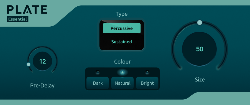

Essential Plate
Due preset dalla versione completa del riverbero a piastra, uno più adatto a sorgenti percussive e l'altro a strumentazione generale, con controllo semplificato.

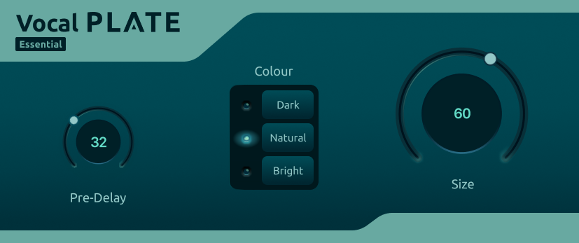

Essential Plate Vocal
Il riverbero a piastra vocale perfetto dalla versione completa, con controllo semplificato.

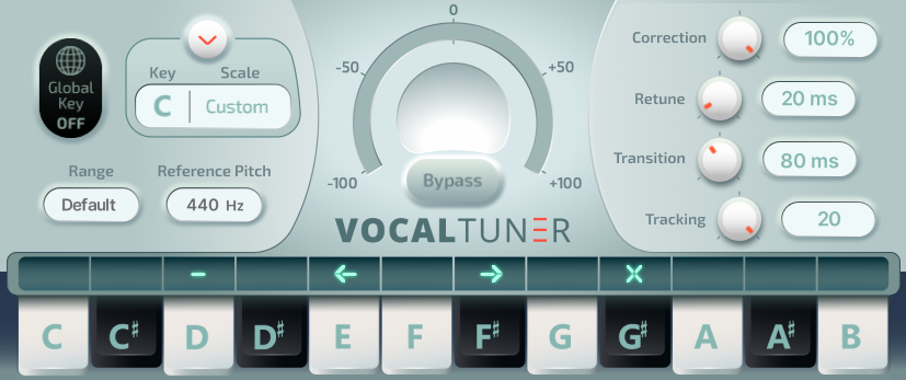

Vocal Tuner
Correzione di intonazione naturale con pieno controllo su notazione e comportamento.

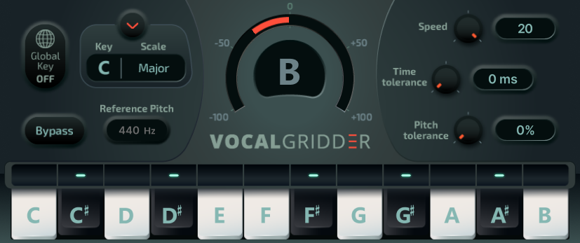

Vocal Gridder
Classico effetto di intonazione vocale con correzione super veloce.

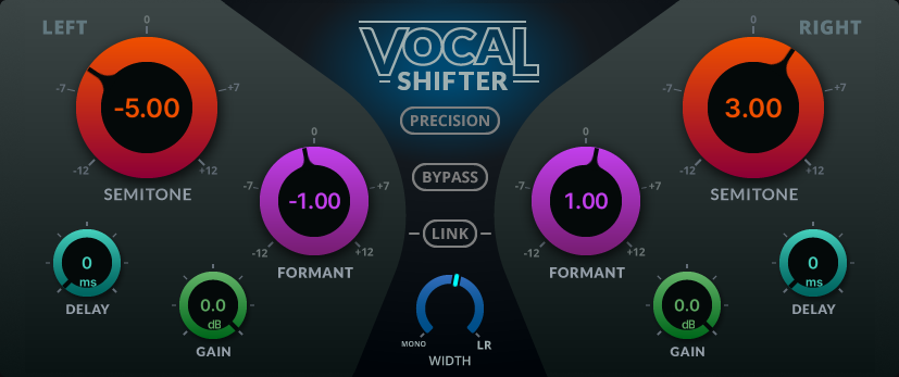

Vocal Shifter
Pitch shifting con controllo formante per voci naturali (o innaturali), ispessimento e raddoppio.

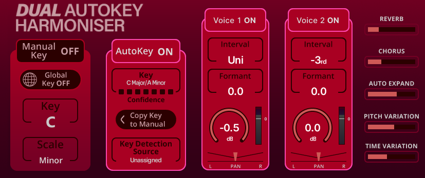

Vocal Harmoniser 2
Armonizzatore a due voci con controlli indipendenti per ciascuna voce e rilevamento autokey integrato.

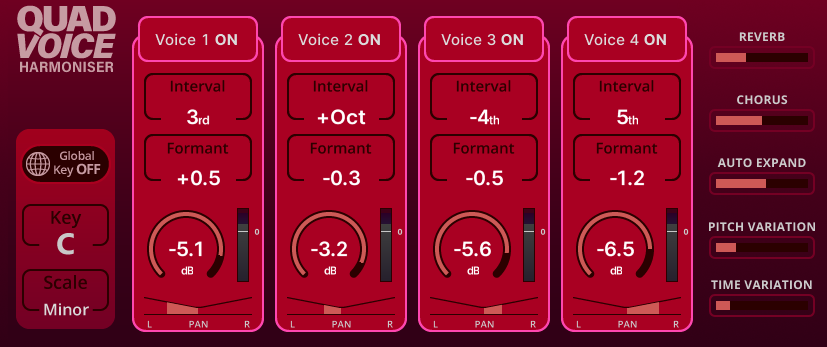

Vocal Harmoniser 4
Armonizzatore a quattro voci con controlli indipendenti per ciascuna voce.

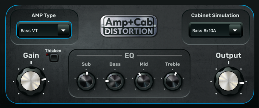

Amp+Cab Distortion
Modellazione indipendente di amplificatore e cabinet, inclusi testate e cabinet standard per basso e chitarra per segnali DI.

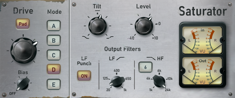

Saturator
Cinque modalità classiche di saturazione analogica (2 valvola, 2 stato solido, 1 nastro) con pieno controllo su drive e tono.

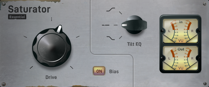

Essential Saturator
Modalità singola dal modello completo RackUltra FX Saturator con set di controllo semplificato.
