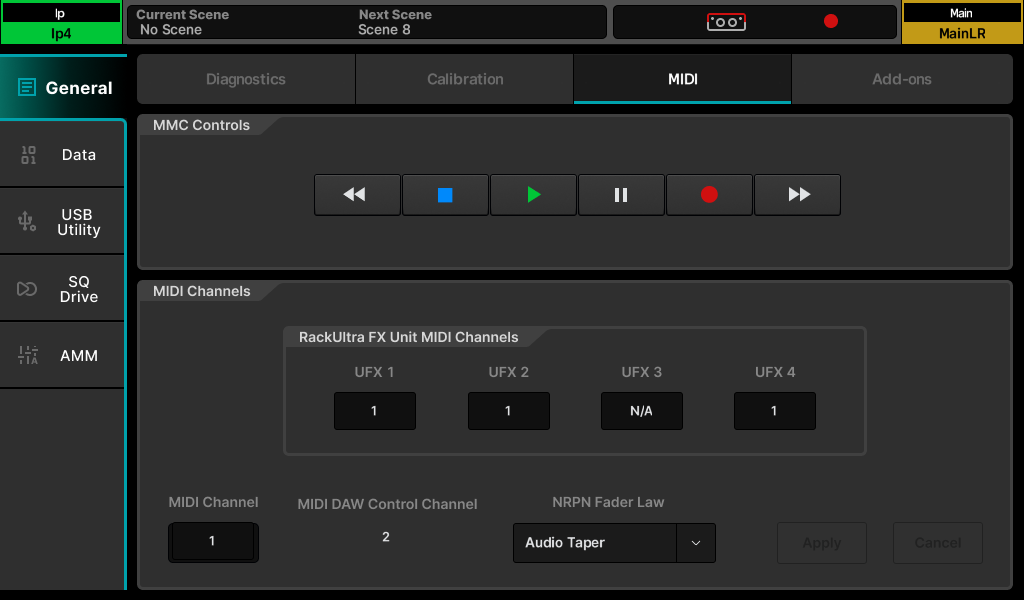

Canale MIDI e MMC
Premere il tasto schermo ‘UTILITY’, quindi toccare la scheda ‘General’ seguita dalla scheda ‘MIDI’ per visualizzare e regolare l'impostazione del canale MIDI. Questa schermata mostra anche i pulsanti MMC (MIDI Machine Control) per il controllo dei sequencer del computer e dei DAW.
- Toccando uno qualsiasi dei controlli MMC si inviano messaggi di trasporto MMC standard a tutti i canali. Questi vengono anche tradotti dal driver di controllo del DAW in messaggi di trasporto specifici per l'emulazione della superficie di controllo utilizzata.
- Toccare uno qualsiasi dei valori del canale MIDI dell'unità RackUltra FX e utilizzare la manopola touchscreen per regolare il canale MIDI usato per il controllo da e verso il mixer. Si consiglia che tutti i canali MIDI delle unità RackUltra FX siano lasciati non assegnati quando non in uso e impostati su valori unici tra loro e distinti dai canali principali MIDI e di controllo DAW del mixer quando utilizzati.
- Toccare il valore ‘MIDI Channel’ in basso a sinistra e utilizzare la manopola touchscreen per regolare il canale MIDI usato per il controllo da e verso il mixer.
ⓘ Il canale usato per il controllo DAW (e quindi tutte le strisce fader MIDI) è sempre uno in più rispetto al canale MIDI a cui è impostato il resto del SQ+. Per usare il canale MIDI 1 per il canale di controllo DAW, impostare il canale MIDI principale del SQ+ su 16.
- Toccare il valore ‘NRPN Fader Law’ per selezionare la legge del fader usata per il controllo dei livelli del canale SQ.
Linear Taper = Controllo lineare ad alta risoluzione per automazione avanzata
Audio Taper = I fader MIDI esterni corrispondono ai fader del SQ+
- Toccare i pulsanti ‘Apply’ o ‘Cancel’ per applicare o ignorare le modifiche.
