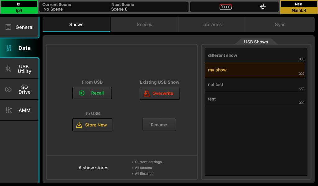

Tutte le impostazioni del mix nel SQ+ possono essere salvate e richiamate in file ‘Scene’ o ‘Show’.
Le Scene sono pensate per il richiamo durante l’uso, mentre un file Show contiene tutto per un evento o una configurazione particolare. I file Show possono anche essere usati per fare un backup di una configurazione o trasferirla a un’altra unità.
- Una ‘Scene’ è un’istantanea di tutte le impostazioni del mix.
- Sono disponibili 300 slot scena per ogni ‘Show’.
- Oltre a tutte le scene, un ‘Show’ include tutte le impostazioni del SQ+ (come la Misurazione Cromatica dei Canali e le impostazioni di Illuminazione Integrata della Superficie).
- Il SQ+ può contenere un solo ‘Show’ alla volta. Più file ‘Show’ possono essere salvati o richiamati usando SQ-Drive e SQ+MixPad.
- Fino a 100 'Show' possono essere salvati su ogni dispositivo di memoria esterno.

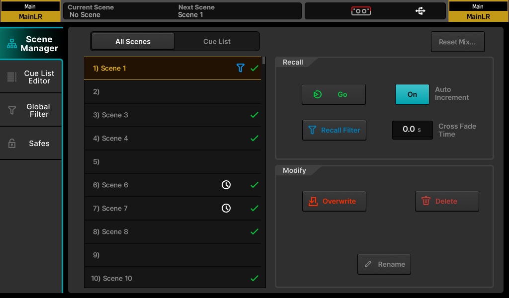

Modalità Tutte le Scene -
Tutti i 300 slot scena sono elencati e numerati, tocca e trascina su e giù o tocca per selezionare e usa la manopola touch per scorrere tutti gli slot.
Per salvare lo stato corrente del SQ+ in un nuovo slot:
- Tocca uno slot vuoto.
- Tocca il pulsante ‘Salva’ per salvare con il nome ‘Scene [numero slot]’.
Per richiamare una scena e sostituire lo stato corrente del SQ+ con quello salvato:
- Tocca una scena per evidenziarla, poi tocca il pulsante ‘Vai’.
Per rinominare una scena:
- Tocca la scena, poi tocca il pulsante 'Rinomina' in basso a destra.
Per sovrascrivere una scena con lo stato corrente del SQ+:
- Tocca la scena da sovrascrivere, poi tocca il pulsante ‘Sovrascrivi’.
Per cancellare una scena:
- Tocca la scena che desideri cancellare, poi tocca il pulsante ‘Elimina’.
ⓘ Puoi scegliere se confermare o meno le operazioni sulle scene (per evitare sovrascritture accidentali) usando il pulsante ‘Conferma Operazioni Scene’ nelle Preferenze della Superficie.
Per copiare, incollare o cancellare rapidamente scene in Tutte le Scene:
- Tieni premuto il tasto ‘COPIA’ e tocca la scena che vuoi copiare.
- Tieni premuto il tasto ‘INCOLLA’ e tocca lo slot scena in cui vuoi incollarla.
- Tieni premuto il tasto ‘RESET’ e tocca una scena per cancellarla.

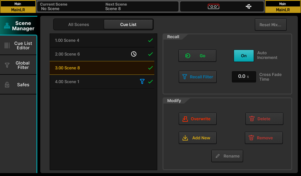

Modalità Lista Cue –
Ogni Cue nella lista ha una scena associata da una delle (fino a 300) scene nello show corrente. I numeri Cue sono mostrati invece del numero slot scena.
Per salvare lo stato corrente del SQ+ nel prossimo slot scena vuoto e aggiungere/inserire un nuovo cue per quella scena dopo il cue selezionato:
- Tocca il pulsante ‘Aggiungi Nuovo’ per salvare con il nome ‘Scene [numero slot]’.
Per richiamare un cue/scena e sostituire lo stato corrente con quello salvato:
- Tocca un cue/scena per evidenziarlo, poi tocca il pulsante ‘Vai’.
Per rinominare una scena (nota che questo rinomina la scena, non il cue):
- Tocca il cue/scena, poi tocca il pulsante 'Rinomina'.
Per rimuovere un cue dalla Lista Cue senza cancellare la scena associata:
- Tocca il pulsante ‘Rimuovi’.
- Tocca il cue/scena da sovrascrivere, poi tocca il pulsante ‘Sovrascrivi’.
Per cancellare completamente una scena (dalla Lista Cue e dal SQ+):
Scene Cross Fades –
Un tempo di Cross Fade può essere applicato a ogni scena singolarmente ed è salvato all’interno di quella scena.
Questo transita dolcemente i livelli di invio e il panning/bilanciamento tra il loro stato precedente e quello nella scena (con il cross fade applicato) che viene richiamata.
- Seleziona la scena a cui applicare il cross fade, poi seleziona il valore ‘Cross Fade Time’ e usa la manopola touch per regolare.
Tempo Cross Fade = da 0 a 20 secondi
Nota che il cross fade si applica solo al processamento audio. Le posizioni reali dei fader e i valori sullo schermo mostreranno immediatamente dove saranno alla fine del tempo di cross fade al momento del richiamo.

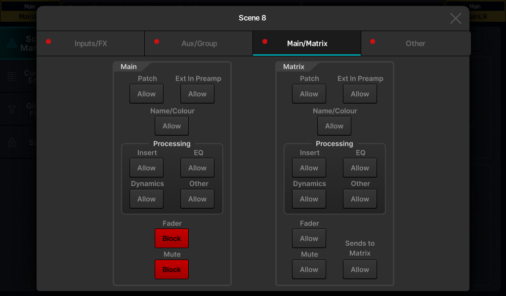

Scene Filtri –
Quando si salva una scena, tutte le impostazioni del mix sono salvate. Tuttavia, è possibile filtrare cosa viene richiamato usando una combinazione di filtri di richiamo Scene e filtri Globali.
ⓘ Vedi Filtri Globali per informazioni su cosa ogni filtro permette o blocca.
Per scegliere quali filtri sono permessi o bloccati per singola scena:
- Tocca una scena o un cue per evidenziarlo, poi tocca il pulsante ‘Filtro Richiamo’.
- Nel pop-up ci sono quattro tab ‘Ingresso/FX’, 'Aux/Gruppo', 'Main/Matrice' e ‘Altro’ contenenti tutti i filtri disponibili.
- Tocca qualsiasi pulsante filtro per passare tra ‘Permetti’ e ‘Blocca’.
- I parametri bloccati non saranno influenzati quando si richiama la scena.
ⓘ I Filtri di Richiamo Globali hanno la precedenza sui Filtri di Richiamo Scene.

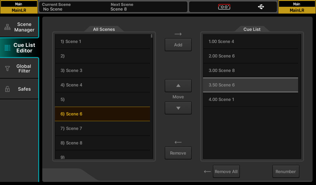

Cue List Editor
Il Cue List Editor permette di aggiungere, inserire e rimuovere cue dalla Lista Cue nello stesso modo possibile nella modalità Lista Cue nella schermata Scene Manager. Inoltre, è possibile cancellare completamente la Lista Cue, così come riordinarla e rinumerarla.
Per aggiungere/inserire un nuovo cue per una scena nella Lista Cue:
- Tocca una scena salvata nella lista Tutte le Scene a sinistra.
- Tocca un cue nella Lista Cue a destra.
- Tocca ‘Aggiungi’ per aggiungere un cue per la scena selezionata dopo il cue selezionato.
ⓘ Quando si inserisce un nuovo cue, sarà numerato automaticamente in base alla sua posizione nella Lista Cue.
Per rimuovere scene dalla Lista Cue (questo non cancellerà le scene dal SQ+, ma solo rimuove il cue dalla Lista Cue):
- Tocca il cue da rimuovere.
- Tocca il pulsante ‘Rimuovi’ per rimuoverlo.
OPPURE
- Tocca il pulsante ‘Rimuovi Tutto’ per cancellare completamente la Lista Cue.

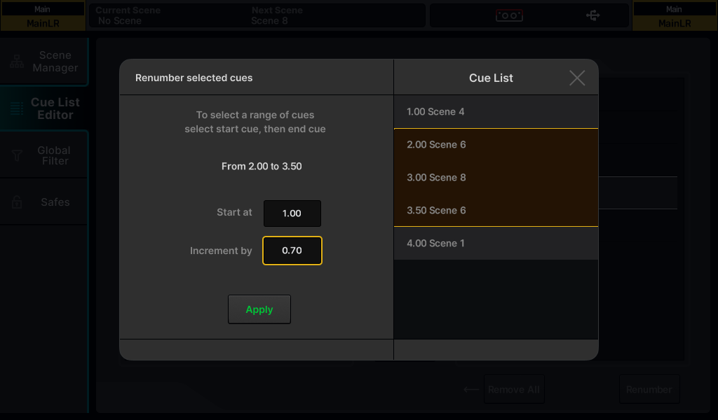

Numerazione e rinumerazione della Lista Cue –
La Lista Cue è numerata con due cifre decimali, permettendo di inserire scene tra due cue esistenti nella Lista Cue assegnando automaticamente un numero tra i due senza modificare la numerazione esistente.
Questo è utile per sistemi e configurazioni che usano trigger esterni via MIDI Show Control per evitare di dover modificare i trigger se si inseriscono scene aggiuntive.
È comunque possibile rinumerare le scene della Lista Cue in qualsiasi momento, toccando il pulsante ‘Rinumerare’ per mostrare il popup di Rinumerazione.
Per rinumerare un intervallo di cue nella Lista Cue:
- Tocca il primo cue nell’intervallo che desideri rinumerare.
- Tocca l’ultimo cue nell’intervallo che desideri rinumerare.
- Tocca il valore ‘Inizia da’ e usa la manopola touch per selezionare il numero per il primo cue nell’intervallo.
- Tocca il valore ‘Incrementa di’ e usa la manopola touch per selezionare di quanto incrementare il numero per ogni cue consecutivo.
- Tocca il pulsante ‘Applica’.
ⓘ Impostare valori ‘impossibili’ che confliggono o si sovrappongono con cue esistenti farà sì che il pulsante ‘Applica’ sia disattivato.
ⓘ Impostare un valore ‘Inizia da’ superiore all’ultimo cue è possibile, ma sposterà l’intervallo di cue alla fine della Lista Cue per garantire che tutti i cue rimangano in ordine numerico.
ⓘ Impostare valori che permettano all’intero intervallo di inserirsi tra due cue esistenti è possibile e sposterà l’intervallo in quella posizione per assicurare che tutti i cue rimangano in ordine numerico.

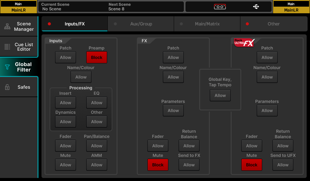

Filtri Globali
I filtri globali sono sempre attivi e influenzano quali impostazioni vengono modificate quando si richiama una scena. Sovrascrivono anche qualsiasi filtro scena.
- I parametri bloccati non saranno influenzati quando si richiamano le scene.
ⓘ È comune bloccare ‘SoftKeys’, ‘SoftRotaries’ e ‘Foot Switch’, così continuano a funzionare allo stesso modo ogni volta che si richiamano scene.
ⓘ Le modifiche a Talkback e al patching PAFL Ext In e ai parametri preamp sono sempre bloccate poiché sono parametri a livello di show.
ⓘ Tutti i filtri delle uscite influenzano anche le impostazioni delle prese, ad es. la frequenza di campionamento AES.
Filtri Ingresso/FX –
| Ingressi | |
| Filtro | Include |
| Patch | Patch sorgente e Direct Out dei canali di ingresso |
| Preamp | Impostazioni Preamp dei canali di ingresso (esclude modelli preamp DEEP) |
| Nome/Colore | Tutti i nomi e colori dei canali di ingresso |
| Elaborazione/Insert | Tutto il patching e le impostazioni degli insert dei canali di ingresso |
| Elaborazione/EQ | Tutte le impostazioni HPF e PEQ dei canali di ingresso |
| Elaborazione/Dynamics | Tutte le impostazioni Gate e Compressore dei canali di ingresso |
| Elaborazione/Altro | Tutte le impostazioni Trim, preamp DEEP, Immagine Stereo e Ritardo canale |
| Fader | Tutte le posizioni dei fader dei canali di ingresso e assegnazioni al mix Main LR |
| Pan/Bilanciamento | Tutti i panning e bilanciamenti dei canali di ingresso al mix Main LR |
| Mute | Tutti i mute dei canali di ingresso |
| AMM | Tutte le assegnazioni e impostazioni AMM |
| FX / RackUltra FX | |
| Filtro | Include |
| Patch | Patch di ingresso FX o RackUltra FX (Mix->Return o Insert) e patch di uscita |
| Nome/Colore | Nomi e colori dei canali Send e Return di FX o RackUltra FX |
| Parametri | Parametri di FX o RackUltra FX e impostazioni mix Wet/Dry |
| Fader | Posizioni dei fader dei canali Send e Return di FX o RackUltra FX |
| Bilanciamento Return | Posizioni di bilanciamento dei canali Return di FX o RackUltra FX |
| Mute | Mute dei canali Send e Return di FX o RackUltra FX |
| Invii a FX | Livelli di invio e assegnazioni a bus FX o RackUltra FX |
| Global Key, Tap Tempo | Tap Tempo Globale e Global Key di FX e RackUltra FX |

| Main | |
| Filtro | Include |
| Patch | Sorgente Mix Ext In più patch di uscita del canale Main LR |
| Ext In Preamp | Impostazioni Preamp di Main LR Mix Ext In |
| Nome/Colore | Nome e colore canale Main LR |
| Elaborazione/Insert | Patch di insert e impostazioni canale Main LR |
| Elaborazione/EQ | Impostazioni GEQ e PEQ canale Main LR |
| Elaborazione/Dynamics | Impostazioni Compressore canale Main LR |
| Elaborazione/Altro | Impostazioni Ritardo canale Main LR |
| Fader | Posizioni master fader e bilanciamento uscita canale Main LR |
| Mute | Mute master per tutti i canali Main LR |
| Matrice | |
| Filtro | Include |
| Patch | Sorgente Mix Ext In più patch di uscita dei canali Matrice |
| Ext In Preamp | Impostazioni Preamp di Matrix Mix Ext In |
| Nome/Colore | Tutti i nomi e colori dei canali Matrice |
| Elaborazione/Insert | Tutto il patching e le impostazioni degli insert dei canali Matrice |
| Elaborazione/EQ | Tutte le impostazioni GEQ e PEQ dei canali Matrice |
| Elaborazione/Dynamics | Tutte le impostazioni Compressore dei canali Matrice |
| Elaborazione/Altro | Tutte le impostazioni Ritardo dei canali Matrice |
| Fader | Posizioni master fader e bilanciamento uscita dei canali Matrice |
| Mute | Mute master per tutti i canali Matrice |
| Invii a Matrice | Tutti i livelli di invio ai canali Matrice |

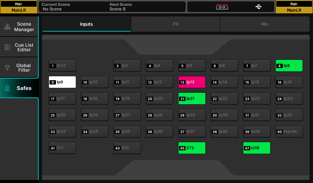

Sicurezze (Safes)
Le ‘Sicurezze’ bloccano qualsiasi modifica a un canale quando si richiama una scena.
- Tocca le schede ‘Ingresso’, ‘FX’ o ‘Mix’ per visualizzare tutte le sicurezze canale.
- Tocca un pulsante ‘Safe’ per mettere in sicurezza il canale (il pulsante mostrerà il colore del canale)

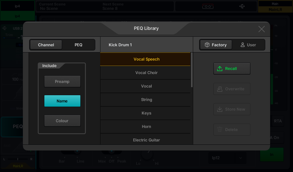

Librerie
Le Librerie di Fabbrica e le Librerie Utente sono disponibili per molte funzionalità e processi nel SQ+ e possono essere accessate usando il tasto dedicato Libreria quando si è in alcune schermate.
ⓘ Il tasto 'LIBRARY' si illuminerà ogni volta che una libreria è disponibile per la schermata visualizzata.
Le librerie di fabbrica forniscono preset e sono anche usate per richiamare diverse unità FX o plug-in DEEP. Sono fisse nel firmware e non possono essere modificate o sovrascritte.
Per richiamare dalla libreria:
- Vai alla schermata per cui vuoi richiamare i parametri.
- Premi il tasto ‘LIBRARY’.
- Seleziona l’elemento della libreria di Fabbrica o Utente che vuoi richiamare.
- Tocca il pulsante ’Recall’.
Per salvare o sovrascrivere un elemento della libreria:
- Vai alla schermata per cui vuoi salvare i parametri con le impostazioni visibili da salvare.
- Seleziona la libreria Utente in alto a destra nella schermata.
- Tocca il pulsante ’Store New’ per salvare un nuovo elemento della libreria.
OPPURE
- Seleziona un elemento della libreria e tocca il pulsante ‘Overwrite’.
Per cancellare un elemento della libreria:
- Seleziona l’elemento della libreria che vuoi cancellare.
- Tocca il pulsante ’Delete’ poi conferma per cancellare l’elemento.
Le librerie sono disponibili nelle seguenti schermate.
| Libreria | Schermata | Include |
| Canale Ingresso |
Panoramica elaborazione (ingresso selezionato) | Tutta l’elaborazione canale ingresso - Opzioni per richiamo Preamp, Nome e Colore |
| Canale Mix |
Panoramica elaborazione (mix selezionato) | Tutta l’elaborazione canale mix - Opzioni per richiamo Preamp Ext In, Nome e Colore |
| Preamp Model |
Elaborazione > Preamp (ingresso selezionato) | Modello e parametri preamp DEEP |
| Gate | Elaborazione > Gate | Parametri Gate/Ducker/Expander |
| GEQ | Elaborazione > GEQ | Modelli e parametri GEQ |
| PEQ | Elaborazione > PEQ | Parametri PEQ - Opzione per HPF |
| Compressor | Elaborazione > Compressor | Modelli e parametri Compressore/Ducker |
| FX |
FX (slot selezionato) | Unità standard FX e parametri, include mix Wet/Dry |
| FX/RackUltra FX |
FX (slot RackUltra FX selezionato) | Unità standard o RackUltra FX e parametri, include mix Wet/Dry |
| Permessi Utente |
Setup > Users (Utente 1-10 selezionato) | Impostazioni permessi utente |
| Patch Canale Ingresso | I/O > Inputs > Canale Ingresso | Tutto il patching per i Canali Ingresso |

Show USB –
Per salvare uno show su un dispositivo USB:
- Tocca il pulsante ‘Store New’ - ti sarà chiesto di nominare lo show.
Per richiamare uno show:
- Tocca uno show per evidenziarlo (usa la manopola touch per cambiare selezione o scorrere tutti gli show) poi tocca il pulsante ‘Recall’.
- Tocca uno show, poi tocca il pulsante 'Rinomina'.
Per sovrascrivere una scena:
ⓘ Non è possibile salvare o richiamare show quando SQ-Drive è usato per registrazione o riproduzione.
ⓘ Salvare o richiamare show interromperà lo streaming audio USB-B.

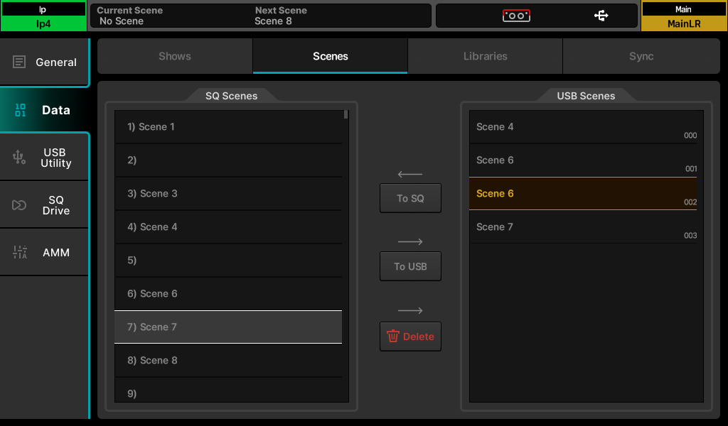

Scene USB –
Per salvare una singola scena su un dispositivo USB:
- Tocca per selezionare la scena che vuoi salvare nella lista ‘SQ Scenes’ a sinistra.
- Tocca il pulsante ‘To USB’.
Per trasferire una scena da USB al SQ:
- Tocca per selezionare la scena da trasferire nella lista ‘USB Scenes’ a destra.
- Tocca per selezionare uno slot vuoto nella lista ‘SQ Scenes’ a sinistra.
- Tocca il pulsante ‘To SQ’ per trasferire.
- Tocca per selezionare la scena da sovrascrivere nella lista ‘SQ Scenes’ a sinistra.
- Tocca il pulsante ‘To SQ’ per trasferire e conferma nel pop-up per sovrascrivere la scena del SQ+.
Per cancellare una scena da USB:
- Tocca per selezionare la scena da cancellare nella lista ‘USB Scenes’ a destra.
- Tocca il pulsante ‘Delete’ e conferma l’azione nel pop-up.

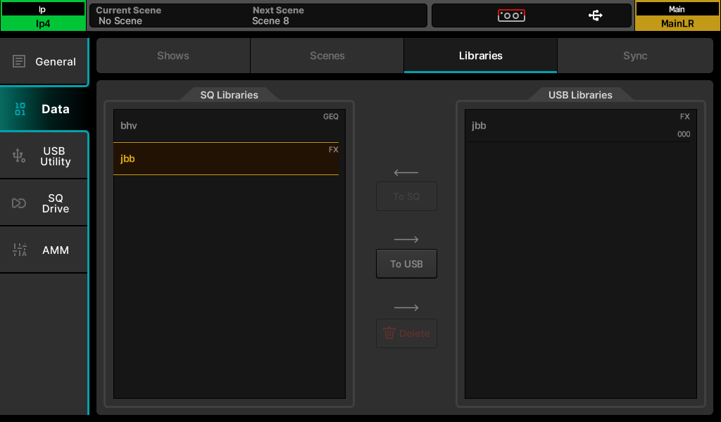

Librerie USB –
Per salvare un singolo elemento della libreria su un dispositivo USB:
- Tocca per selezionare l’elemento della libreria che vuoi salvare nella lista ‘SQ Libraries’ a sinistra.
ⓘ Tutte le librerie utente nello show corrente sono visualizzate.
Per trasferire un elemento della libreria da USB al SQ+:
- Tocca per selezionare la libreria da trasferire nella lista ‘USB Libraries’ a destra.
Per sovrascrivere un elemento della libreria:
- Tocca per selezionare l’elemento della libreria da trasferire nella lista ‘USB Libraries’ a destra.
- Tocca per selezionare l’elemento della libreria da sovrascrivere nella lista ‘SQ Libraries’ a sinistra.
- Tocca il pulsante ‘To SQ’ e conferma nel pop-up per trasferire e sovrascrivere l’elemento della libreria del SQ+.
Per cancellare un elemento della libreria da USB:
- Tocca per selezionare l’elemento della libreria da cancellare nella lista ‘USB Libraries’ a destra.

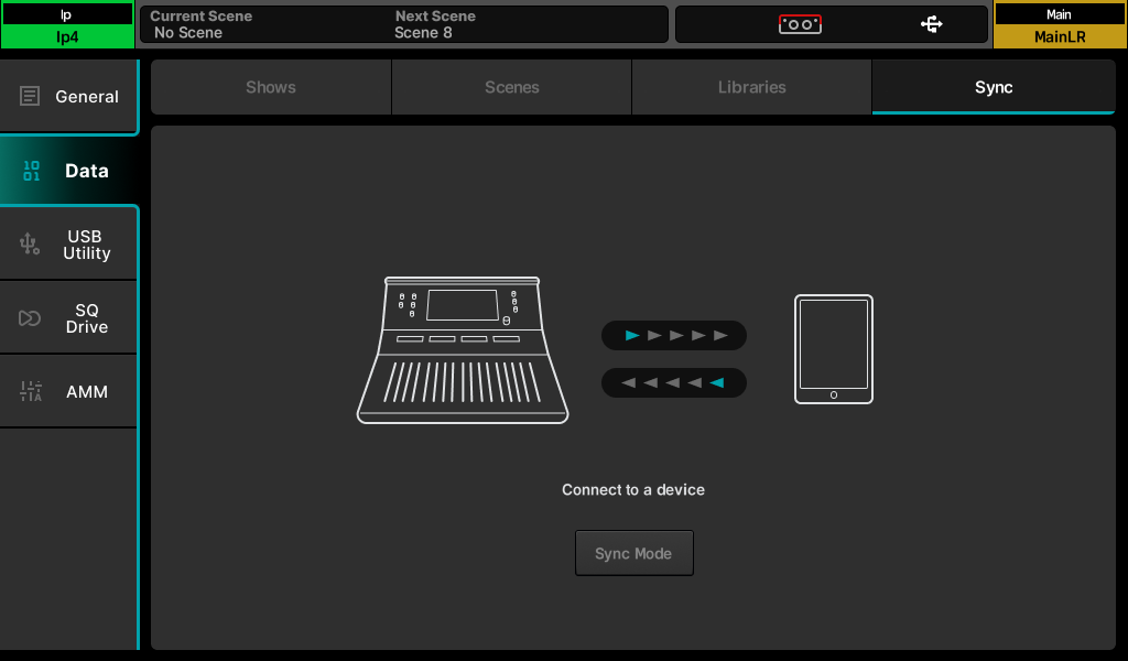

Sync –
Per spingere o tirare dati usando l’app SQ+MixPad, la console SQ+ deve essere in modalità sync. Questo evita la sovrascrittura accidentale dei dati correnti sia sulla console SQ+ sia su SQ+MixPad.
Per entrare in modalità sync, vai alla schermata ‘UTILITY’, poi tocca ‘Data’ seguito da ‘Sync’.
Tocca il pulsante ‘Sync Mode’ poi conferma di aver compreso le implicazioni della modalità sync nel pop-up per procedere.
Una volta in modalità sync, il push e pull dei dati è controllato da SQ+MixPad.
ⓘ I permessi utente per l’utente corrente sia sulla console che su SQ+MixPad devono permettere ‘Sync Push’ e/o ‘Sync Pull’ per trasferire uno show.
ⓘ Consulta l’aiuto di SQ+MixPad per maggiori informazioni sul trasferimento dati da e verso MixPad.
ⓘ Avviare la modalità sync disconnetterà tutti i dispositivi eccetto quello con cui si è connessi, poiché tutta la larghezza di banda di rete è richiesta senza interruzioni.
