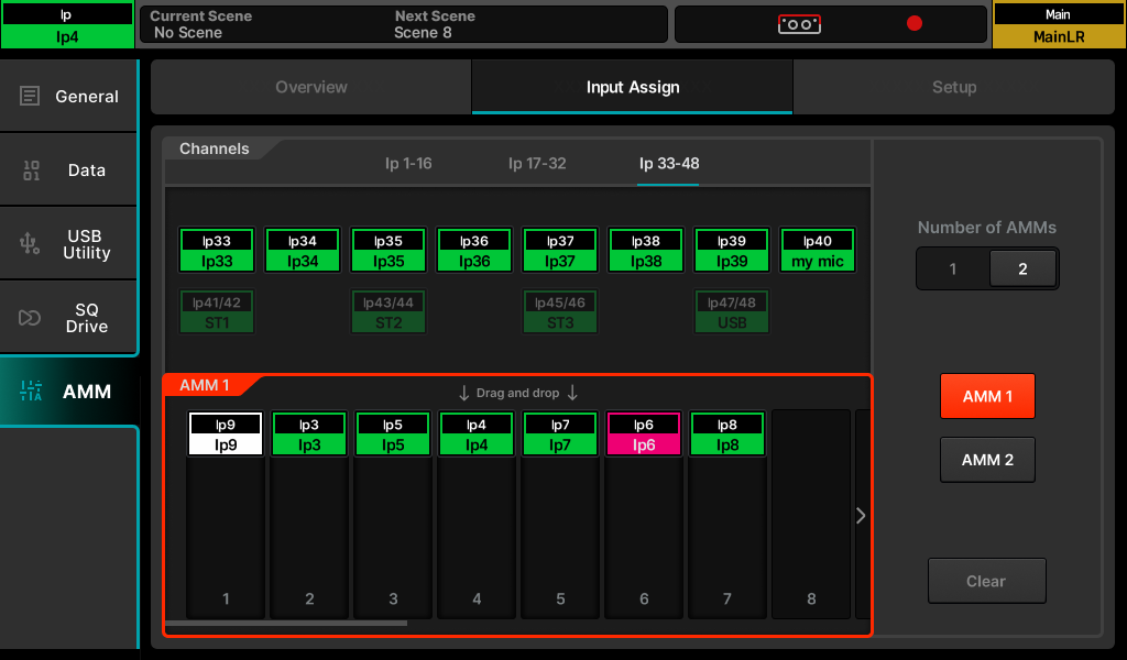

Assegnazione Ingressi AMM
Qualsiasi canale di ingresso mono può essere assegnato a un AMM. Poiché l’AMM è integrato direttamente nel canale (post-delay/pre-fader), il PFL può essere influenzato dalle variazioni di livello. Pertanto, è buona pratica configurare i canali prima di aggiungerli a un AMM.
Per assegnare i canali di ingresso, premere il tasto schermo ‘UTILITY’, quindi toccare la scheda ‘AMM’ seguita dalla scheda ‘Input Assign’.
La parte superiore dello schermo mostra i canali di ingresso disponibili e in basso gli slot AMM disponibili.
Selezionare ‘2’ (2 x 24 canali) o ‘1’ (1 x 48 canali) AMM usando l’interruttore ‘Number of AMMs’ in alto a destra.
Assegnazione/deselezione dei canali –
- Se si utilizzano 2 AMM, usare i pulsanti di selezione 'AMM 1' e 'AMM 2' per scegliere quale AMM visualizzare.
- Usare le schede numeriche dei canali in alto per visualizzare tutti i canali di ingresso.
- Toccare e trascinare a sinistra o a destra nella sezione inferiore per mostrare tutti gli slot AMM.
- Toccare e trascinare i canali di ingresso dalla parte superiore agli slot AMM in basso per assegnare un canale.
ⓘ È possibile utilizzare l’AMM solo con canali di ingresso mono, quindi i canali stereo sono disattivati e non selezionabili. Qualsiasi canale di ingresso assegnato a un AMM verrà automaticamente deselezionato se commutato su stereo.
ⓘ I canali di ingresso possono essere assegnati liberamente a qualsiasi slot AMM, non è necessario assegnarli in modo sequenziale.
ⓘ Trascinare un canale in uno slot che ha già un canale assegnato deseleziona automaticamente il canale precedentemente assegnato.
- Toccare e trascinare i canali dagli slot assegnati verso l’alto per deselezionarli.
- Toccare il pulsante ‘Clear’ per cancellare tutti i canali dall’AMM selezionato.

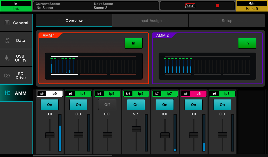

Panoramica AMM
Premere il tasto schermo ‘UTILITY’, quindi toccare la scheda ‘AMM’ seguita dalla scheda ‘Overview’.
La parte superiore dello schermo mostra una panoramica di tutti gli slot AMM, con il metering che indica il guadagno assegnato/condiviso tra i canali e l’indicazione se i canali hanno l’AMM attivato.
- Toccare un pulsante ‘In/Out’ di un AMM per attivare o disattivare tutti i canali AMM.
ⓘ Se un canale ha l’AMM attivato ed è assegnato a un AMM attivo, ciò è indicato vicino alla parte superiore del canale nella schermata ‘PROCESSING’ con una piccola icona AMM.
- Toccare un blocco di 8 canali AMM in alto per visualizzarli nella metà inferiore dello schermo.
- Toccare il pulsante ‘On/Off’ di uno slot per aggiungere o rimuovere il canale assegnato dall’AMM. I canali hanno l’AMM impostato automaticamente su ‘On’ quando sono assegnati.
- Toccare un fader di uno slot e regolare usando la rotella touchscreen per aumentare o diminuire il guadagno e quindi la priorità dello slot nel calcolo della condivisione del guadagno dell’AMM.
Livello di priorità = -15 a +15

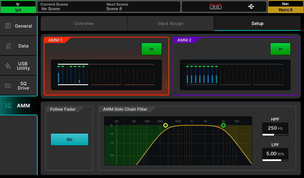

Configurazione AMM
Premere il tasto schermo ‘UTILITY’, quindi toccare la scheda ‘AMM’ seguita dalla scheda ‘Setup’.
Come nella schermata ‘Overview’, questa mostra una panoramica di tutti gli slot AMM, con il metering del guadagno e l’indicazione se i canali hanno l’AMM attivato o meno.
- Toccare il pulsante globale Follow Fader ‘On’ per scegliere se il contributo del canale alla side chain sia influenzato dalla posizione del fader del canale.
- Toccare i valori di frequenza del Filtro Passa Alto o Passa Basso e regolare usando la rotella touchscreen per filtrare le frequenze indesiderate dalla side chain.
HPF = 20Hz a 5kHz
LPF = 120Hz a 20kHz
ⓘ La side chain dell’AMM per calcolare il livello della sorgente del canale è alimentata dal canale al punto post-HPF, e la regolazione del guadagno AMM del canale viene applicata al punto post-delay.
