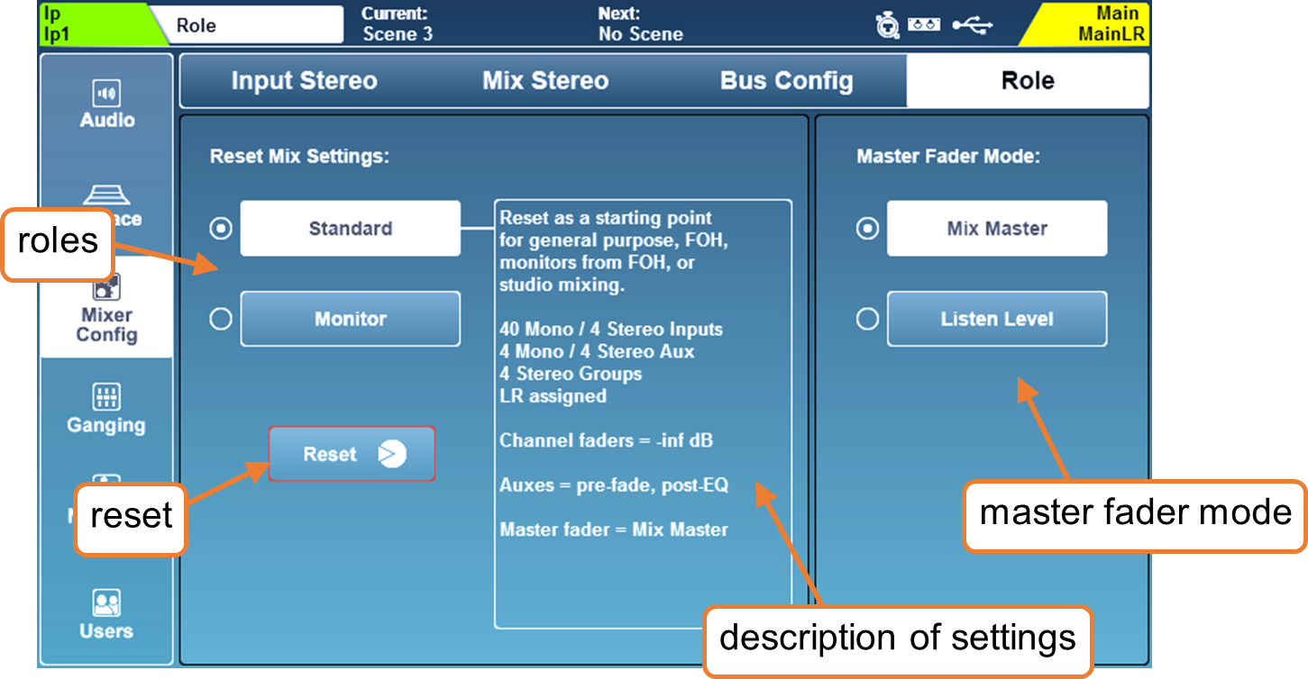

Premi il tasto schermo ‘Setup’, quindi tocca la scheda ‘Mixer Config’ seguita dalla scheda ‘Role’.
Seleziona un ruolo operativo e verranno visualizzate informazioni sulle impostazioni predefinite. Tocca il pulsante ‘Reset’ per ripristinare il mix con queste impostazioni.
I filtri globali vengono ignorati e tutti i safes vengono disattivati quando si ripristinano le impostazioni del mix.
