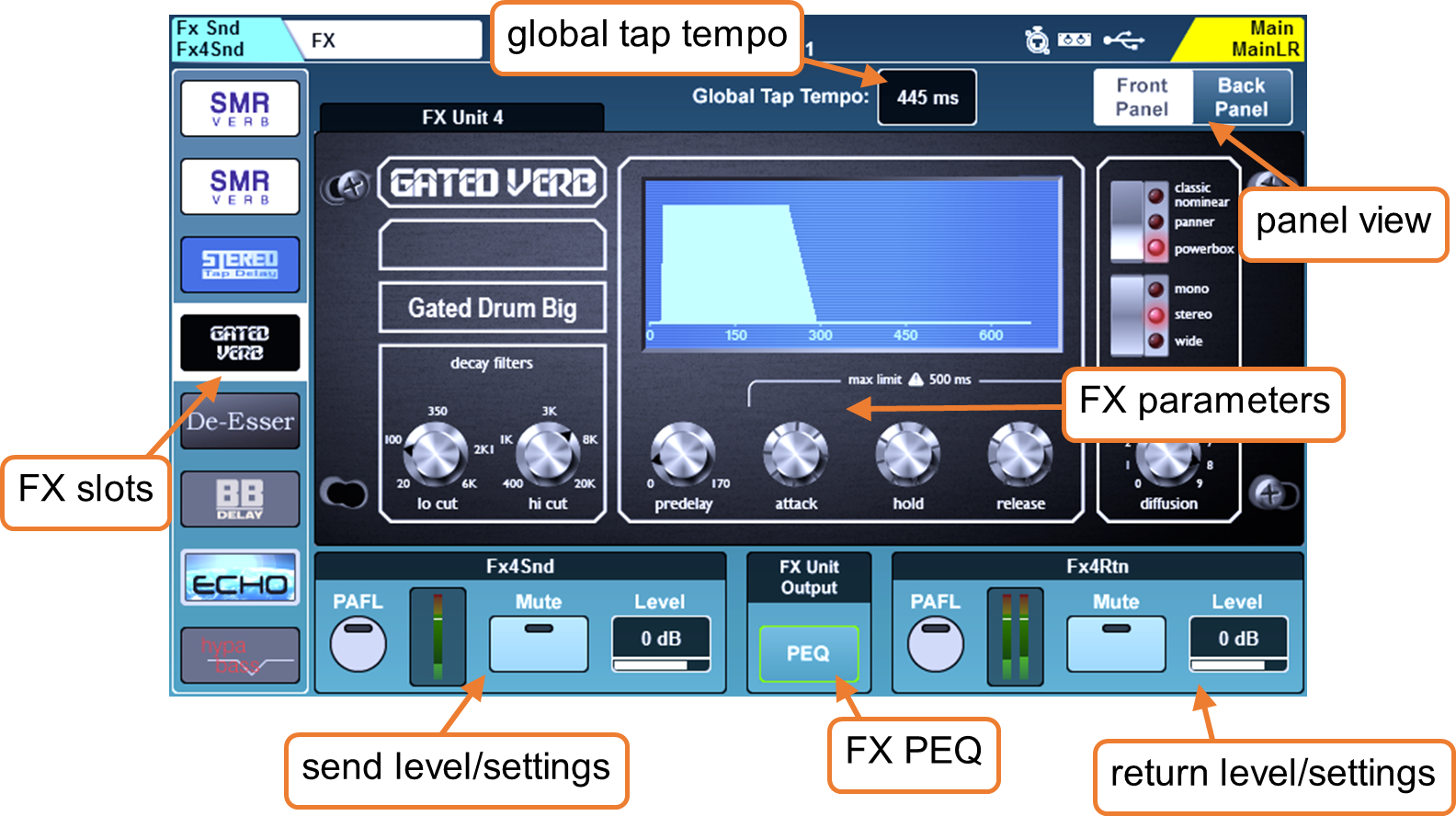

Caricamento delle unità e dei preset
Premendo il tasto schermo ‘FX’ viene mostrato il frontale/posteriore del motore FX attualmente selezionato, con le altre unità FX caricate e gli slot vuoti sulla sinistra dello schermo.
• Seleziona lo slot che desideri utilizzare.
• Premi il tasto ‘Library’ sulla superficie per aprire la Libreria FX.
• Seleziona un tipo di FX, quindi un preset ‘Factory’. Diversi preset utilizzano tipi diversi di FX, quindi per caricare un tipo differente di FX, richiama un preset che lo utilizza.
• Tocca il pulsante ‘Recall’ per richiamare il preset e il tipo di FX.
ⓘ I preset utente possono essere salvati e richiamati dalla sezione ‘User’ della libreria FX.
ⓘ Di default, i primi quattro slot dei motori FX sono stati popolati con preset FX utili, ma tutti e 8 gli slot sono liberamente assegnabili.
Regolazione dei parametri
Ogni tipo di FX ha un diverso set di parametri, ma tutti funzionano allo stesso modo.
• Tocca qualsiasi pulsante per passare tra modalità o stati.
• Tocca i controlli o i valori dei parametri e usa la manopola touchscreen per regolare.

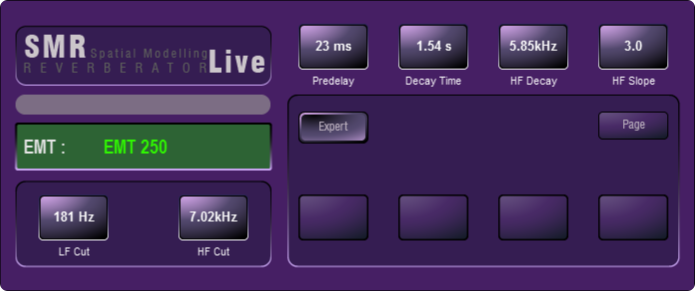

Il tipo di FX SMR è un caso speciale – ci sono 4 diversi algoritmi di riverbero disponibili e premendo il pulsante ‘Expert’ si ha accesso a un controllo molto più approfondito per la messa a punto di ognuno. In questa modalità, scorri tutti i parametri disponibili usando il pulsante ‘Page’.

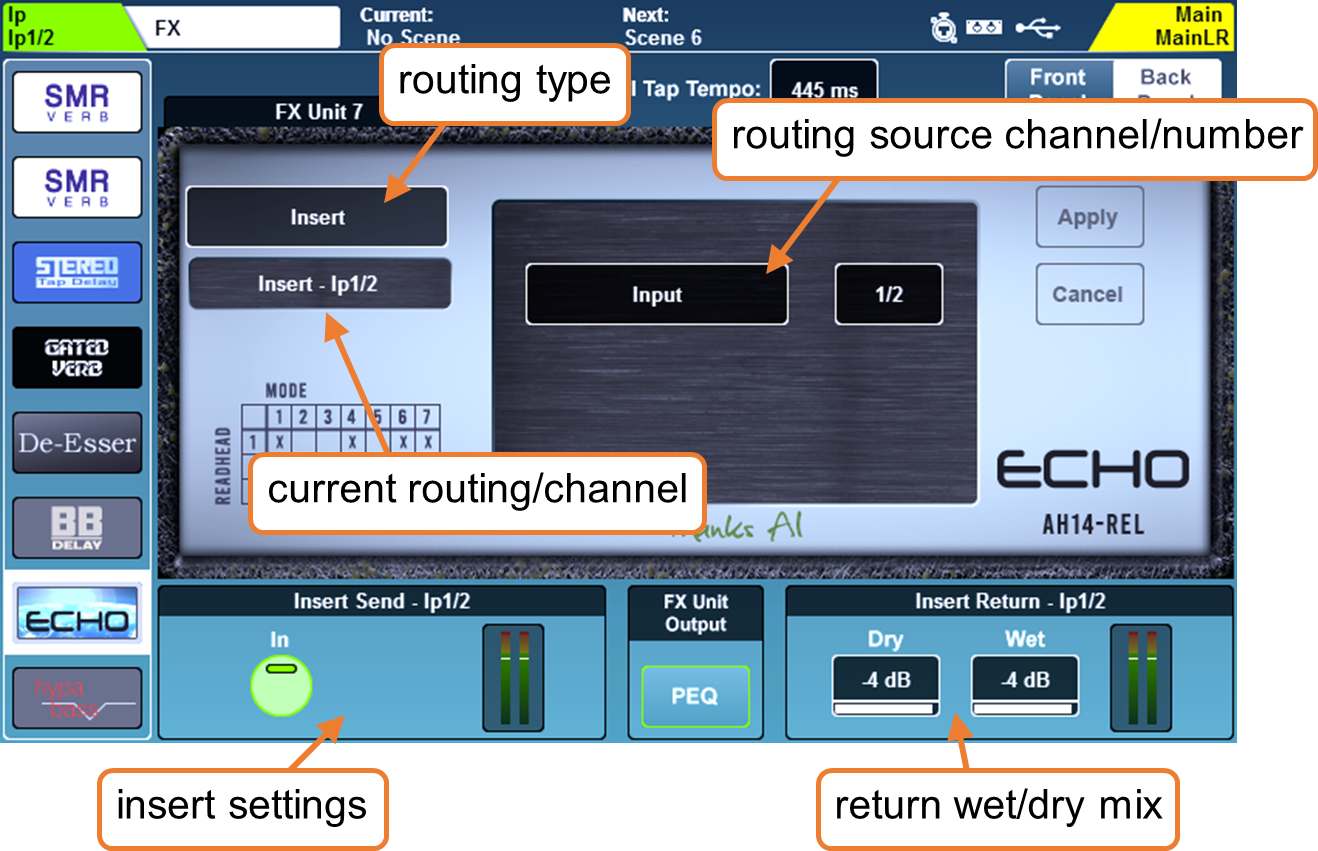

Per qualsiasi modifica al routing premi prima il tasto ‘Back Panel’ in alto a destra nella schermata FX.
1) Imposta il tipo di routing su ‘Mix -> Return’.
2) Tocca il valore della sorgente di routing per selezionare una sorgente.
Sorgenti = FX Send, Group, Aux, Main, Matrix, Ip Direct Out
3) Tocca il valore del canale e regola usando la manopola touchscreen.
4) Tocca il pulsante ‘Apply’ per applicare le modifiche.
Inserti – Puoi inserire motori FX in singoli canali o mix. Questo imposta automaticamente e usa il punto di inserimento del canale.
1) Imposta il tipo di routing su ‘Insert’.
Sorgenti = Input, Group, Aux, Main, Matrix
ⓘ Tipicamente, processori di segnale come compressori multibanda e de-esser vengono usati inseriti in questo modo.
Livelli e PEQ FX
Mix->Return –
Quando instradato come ‘Mix -> Return’, le impostazioni PAFL, Mute e Livello per lo slot motore FX attualmente selezionato sono visualizzate in basso allo schermo sia per l’invio FX che per il ritorno FX.
• Tocca i pulsanti per PAFL o silenziare i canali.
• Tocca i valori e regola usando la manopola touchscreen.
Inserti –
Quando un motore FX viene usato come inserto, vengono visualizzati il pulsante insert ‘In’ e i valori di mix wet/dry del ritorno.
• Tocca il pulsante ‘In’ per attivare o disattivare l’inserto.
• Tocca i valori wet o dry per regolare la miscela del segnale dry (non processato) con il segnale wet (processato).
Livello individuale Dry/Wet = -infinito a 0dB
PEQ –
Premi il pulsante PEQ in basso al centro dello schermo per visualizzare e regolare il PEQ che influenza l’uscita del FX. Funziona esattamente come qualsiasi PEQ di elaborazione canale.
ⓘ Tutte le impostazioni di livello e PEQ, presentate sulla schermata FX per comodità, duplicano il controllo disponibile altrove nel mixer. Il PEQ, ad esempio, è lo stesso PEQ accessibile selezionando i canali di ritorno FX nella schermata di elaborazione.

Riverbero di Modellazione Spaziale (SMR)
4 modelli spaziali complessi completamente configurabili: Classic, Hall, Room e EMT.

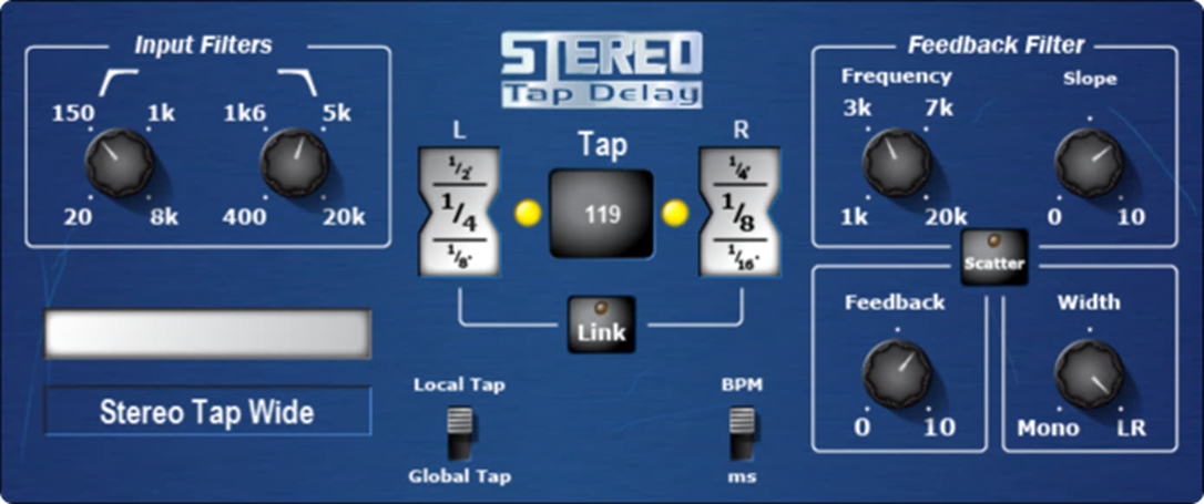

Stereo Tap Delay
Delay digitale pulito con link, filtri, tap tempo (globale o locale) e opzioni di visualizzazione BPM o ms.

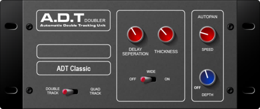

ADT Doubler
Unità di doppia traccia automatica con modalità doppia e quadrupla, separazione, spessore e controllo autopan.

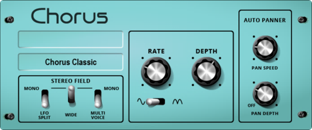

Chorus
Unità chorus versatile con 3 opzioni di campo stereo, controllo rate, depth e LFO, più opzione autopan.

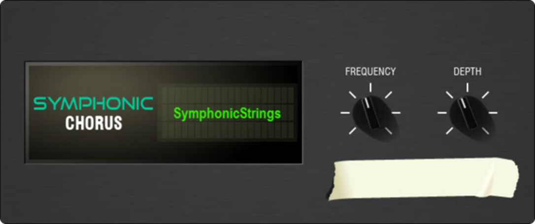

Chorus Sinfonico
Una fedele emulazione del classico effetto chorus degli anni ’80 con 2 controlli molto semplici.

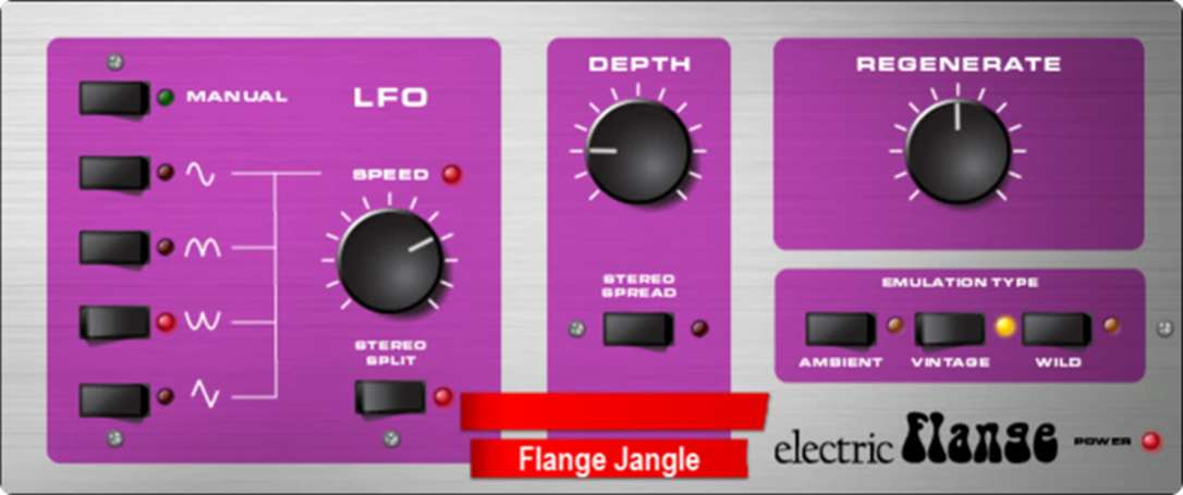

Flanger
3 effetti flanger classici in un’unità: ‘Ambient’, ‘Vintage’ e ‘Wild’ con molteplici opzioni LFO e stereo.

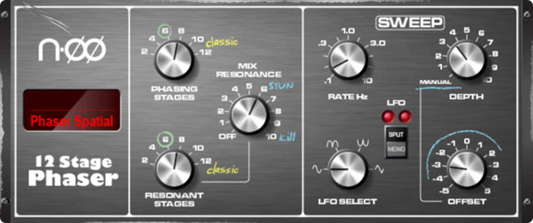

MOO Phaser a 12 stadi
Emulazione accurata di un phaser a 12 stadi, con phasing ricco e strutturato e ampio controllo.

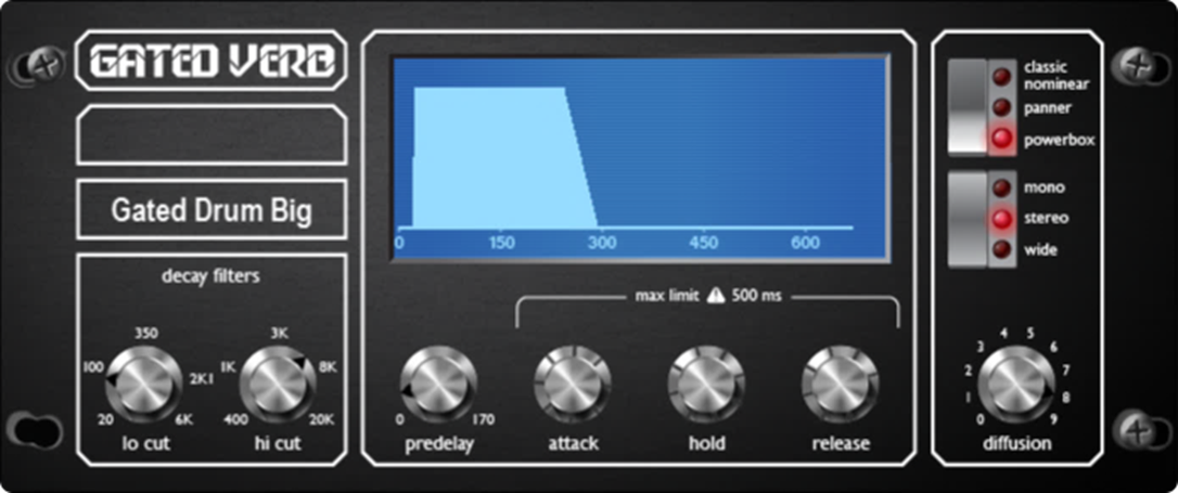

Gated Verb
Emulazione del classico riverbero gated degli anni ’80, con controllo approfondito e 2 varianti extra: ‘Panned’ e ‘Powerbox’.

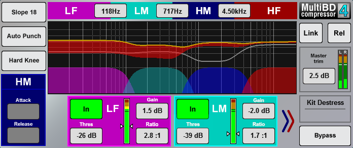

Compressore MultiBD 4
Compressore a 4 bande completo per il controllo dinamico su canali di ingresso o mix.

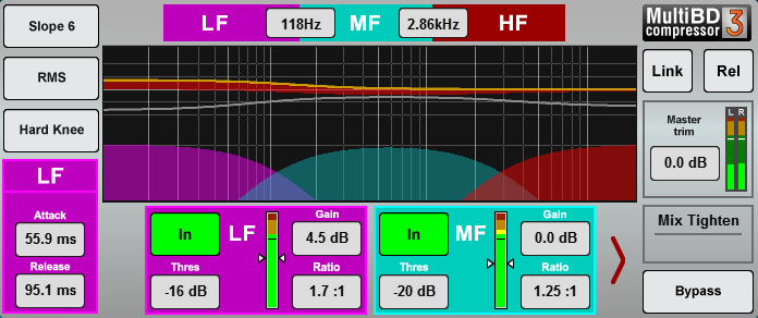

Compressore MultiBD 3
Compressore a 3 bande completo per il controllo dinamico su canali di ingresso o mix.

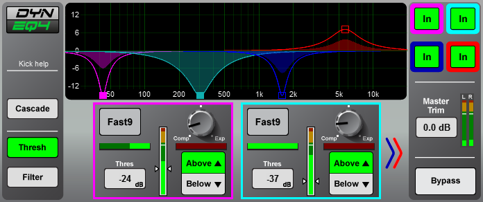

DynEQ4
Equalizzatore dinamico a 4 bande, in grado di scolpire e modellare qualsiasi sorgente sonora.

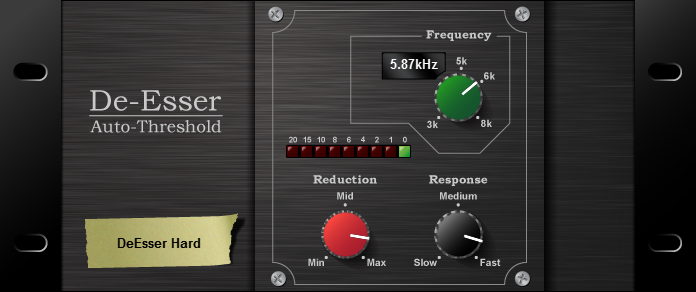

Classico de-essing con soglia automatica per una riduzione naturale delle sibilanti.

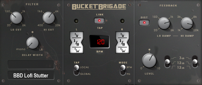

Bucket Brigade
Modello di delay analogico stereo con suono vintage bucket brigade.

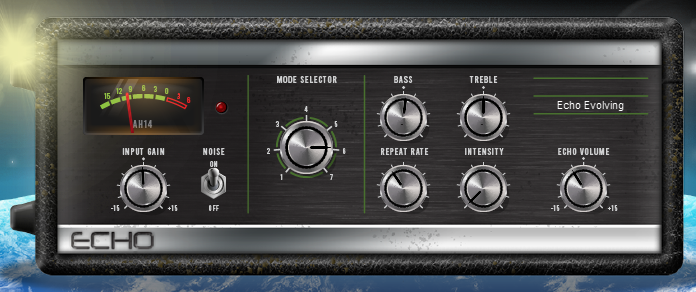

Echo
Riproduzione fedele della classica unità di eco a nastro.

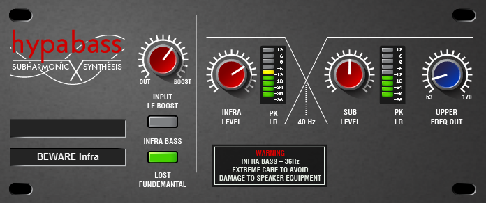

Hypabass
Sintetizzatore sub-armonico a bassissima distorsione per generare basse frequenze da sorgenti con contenuto di bassi più debole.
