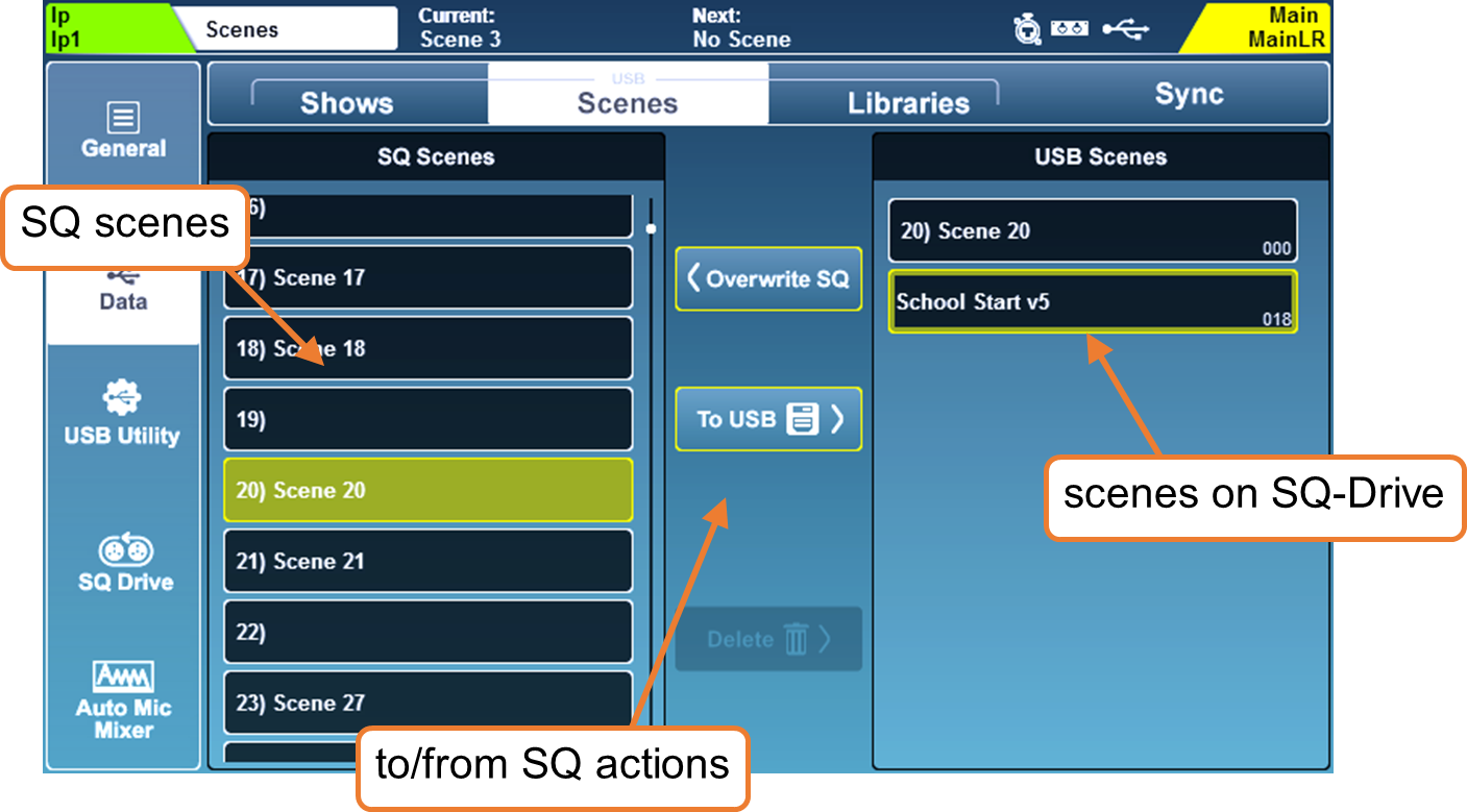

Tutte le impostazioni del mix in SQ possono essere salvate e richiamate in file di ‘Scene’ o ‘Show’.

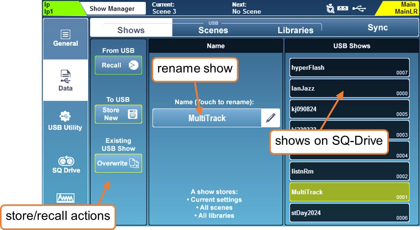

Le Scene sono pensate per il richiamo durante l’uso, mentre un file Show contiene tutto per un evento o una configurazione particolare. I file Show possono anche essere usati per fare un backup di una configurazione o trasferirla a un’altra unità.
• Una ‘Scene’ è un’istantanea di tutte le impostazioni del mix.
• Sono disponibili 300 slot per scene per ogni ‘Show’.
• Oltre a tutte le scene, uno ‘Show’ include tutte le impostazioni di SQ (come la Misurazione Cromatica dei Canali e le impostazioni di Illuminazione Integrata della superficie).
• Lo SQ può contenere un solo ‘Show’ alla volta. Più file ‘Show’ possono essere salvati o richiamati usando SQ-Drive e SQ-MixPad.
• Fino a 100 'Show' possono essere memorizzati su ogni dispositivo di memoria esterno.

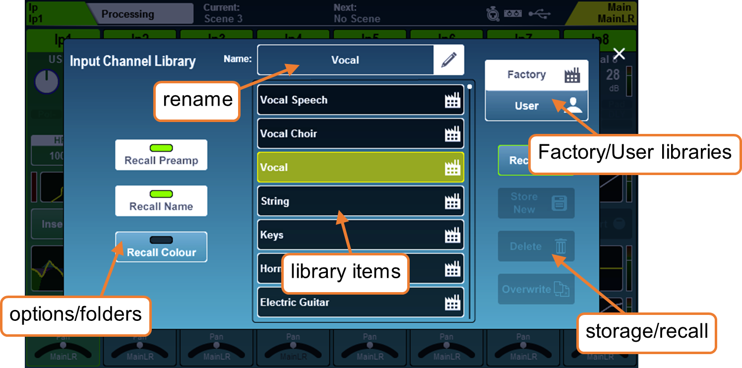

| Tutte le Librerie |

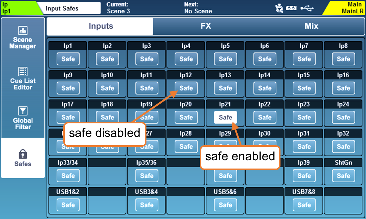

| Safes canale |

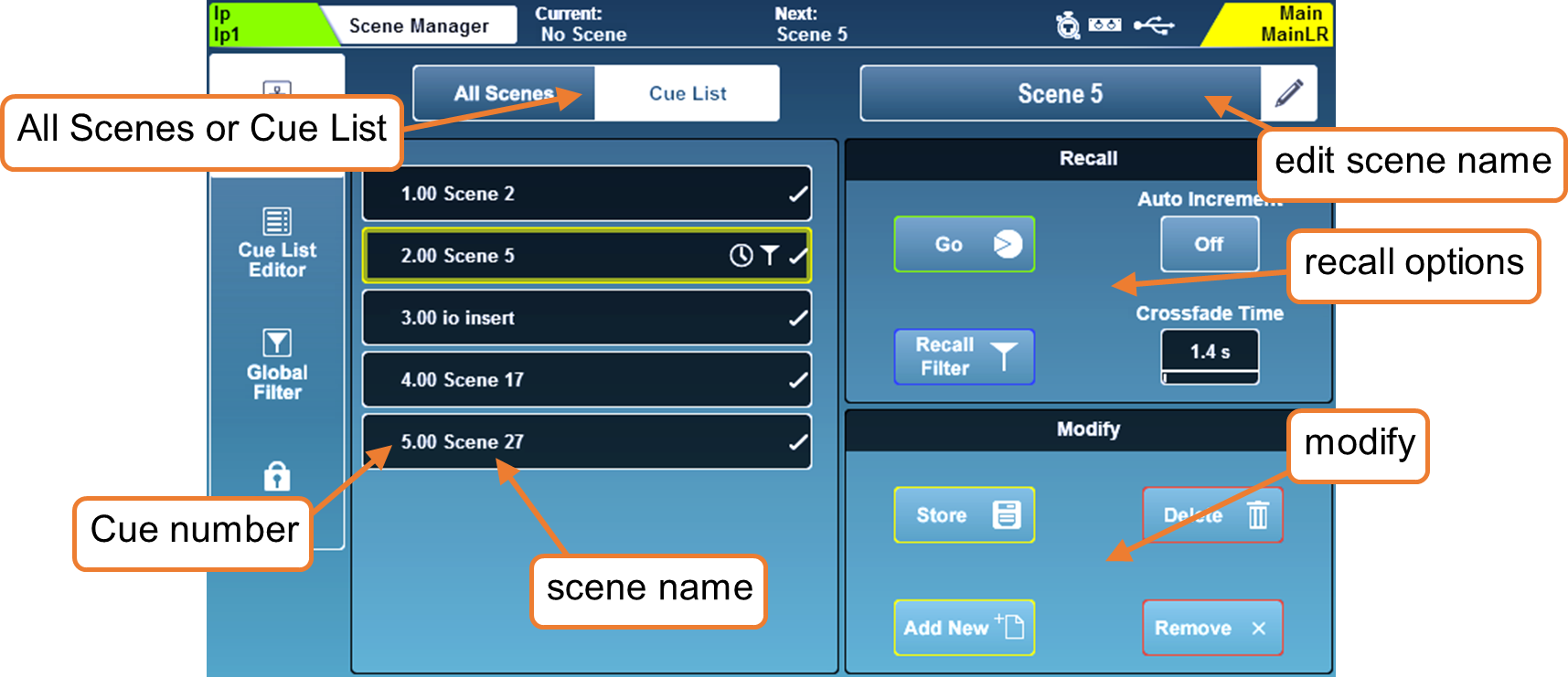

Scene Manager
Il Scene Manager permette di salvare lo stato corrente del mixer come una Scene. Le scene possono anche essere richiamate, sovrascritte, cancellate o avere filtri di richiamo e crossfade applicati per ogni scena.
Scene Manager Modalità -
Toccare il pulsante ‘Tutte le Scene’ / ‘Lista Cue’ sopra la lista delle scene per scegliere la ‘modalità’ del Scene Manager. ‘Tutte le Scene’ lavora direttamente con tutti i 300 slot scene. La ‘Lista Cue’ è come una playlist di cue, ciascuna con una scena associata, per permettere l’inserimento facile, riordino, ripetizione e rinumerazione.
ⓘ La modalità Scene Manager è globale e influenza il richiamo esterno delle Scene tramite l’app SQ-MixPad.

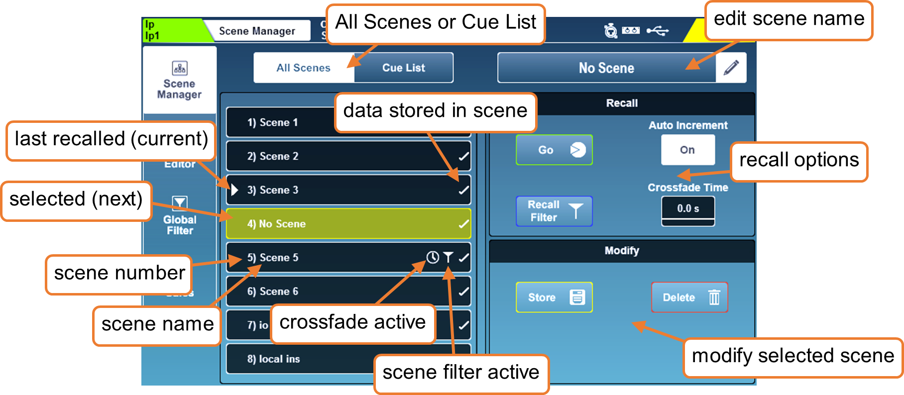

Modalità Tutte le Scene -
Tutti i 300 slot scena sono elencati e numerati, toccare e trascinare verso l’alto o il basso o toccare per selezionare, poi usare la manopola touch screen per scorrere tutti gli slot.
Per salvare lo stato corrente dello SQ in un nuovo slot:
• Toccare uno slot vuoto.
• Toccare il pulsante ‘Salva’ per salvare con il nome ‘Scene [numero slot]’.
OPPURE
• Toccare nel campo nome scena vuoto per essere invitati a nominare la scena contemporaneamente al salvataggio.
Per richiamare una scena e sostituire lo stato corrente con quello salvato:
• Toccare una scena per evidenziarla e poi toccare il pulsante ‘Vai’.
Per rinominare una scena:
• Toccare la scena, poi toccare nel campo modifica nome scena in cima allo schermo.
Per sovrascrivere una scena con lo stato corrente dello SQ:
• Toccare la scena da sovrascrivere, poi toccare il pulsante ‘Salva’.
Per cancellare una scena:
• Toccare la scena da cancellare poi toccare il pulsante ‘Elimina’.
ⓘ È possibile scegliere se confermare o meno le operazioni sulle scene (per evitare sovrascritture accidentali) usando il pulsante ‘Conferma Operazioni Scene’ che si trova in Preferenze Superficie.
Per copiare, incollare o cancellare rapidamente scene in Tutte le Scene:
• Tenere premuto il tasto ‘Copia’ e toccare la scena da copiare.
• Tenere premuto il tasto ‘Incolla’ e toccare lo slot scena in cui incollare.
• Tenere premuto il tasto ‘Reset’ e toccare una scena per cancellarla.
Modalità Lista Cue –
Ogni Cue nella lista ha una scena associata tra le (fino a 300) scene nello show corrente. I numeri delle cue sono mostrati invece del numero dello slot scena.
Per salvare lo stato corrente dello SQ nel prossimo slot scena vuoto e aggiungere/inserire una nuova cue per quella scena dopo la cue attualmente selezionata:
• Toccare il pulsante ‘Aggiungi Nuovo’ per salvare con il nome ‘Scene [numero slot]’.
Per richiamare una cue/scena e sostituire lo stato corrente con quello salvato:
• Toccare una cue/scena per evidenziarla e poi toccare il pulsante ‘Vai’.
Per rinominare una scena (nota che questo rinomina la scena, non la cue):
• Toccare la cue/scena, quindi toccare nel campo modifica nome scena in cima allo schermo.
Per rimuovere una cue dalla Lista Cue senza cancellare la scena associata:
• Toccare il pulsante ‘Rimuovi’.
• Toccare la cue/scena da sovrascrivere, poi toccare il pulsante ‘Salva’.
Per cancellare completamente una scena (dalla Lista Cue e dallo SQ):

Incremento Automatico –
Con Incremento Automatico attivato, richiamare una scena usando il pulsante ‘Vai’ nello schermo del Scene Manager selezionerà automaticamente il prossimo slot scena usato nella lista Tutte le Scene o la prossima scena nella Lista Cue. Ciò significa che il pulsante ‘Vai’ può essere premuto ripetutamente per scorrere le scene in sequenza.
ⓘ La impostazione Incremento Automatico in questo schermo non influenza l’opzione SoftKey ‘Scene Recall Go’, che ha una propria opzione di Incremento Automatico disponibile.

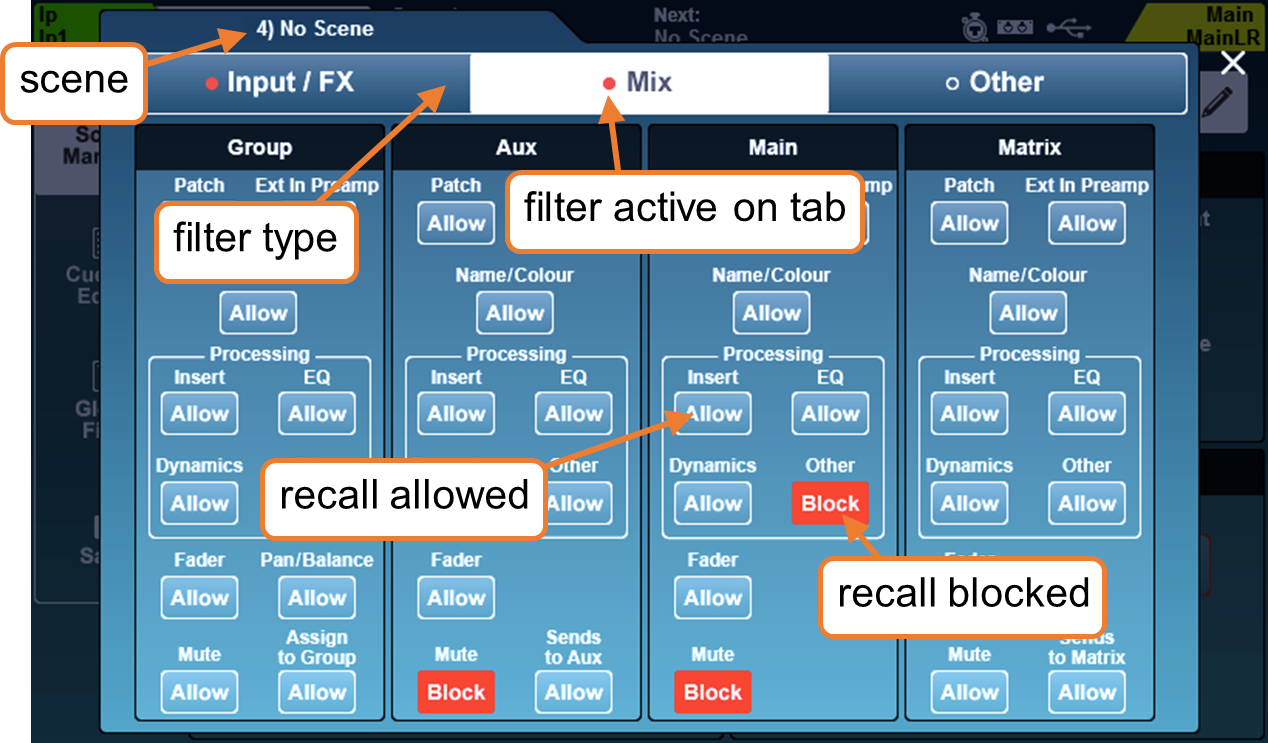

Scene Filtri –
Quando si salva una scena, tutte le impostazioni del mix sono salvate. Tuttavia, è possibile filtrare cosa viene richiamato utilizzando una combinazione di filtri di richiamo scena e filtri globali.
ⓘ Vedi Filtri Globali per informazioni su cosa ogni filtro consente o blocca.
Per scegliere quali filtri sono consentiti o bloccati per ogni scena:
• Toccare una scena o cue per evidenziarla poi toccare il pulsante ‘Recall Filter’.
• Nel pop-up, ci sono tre schede ‘Input/FX’, ‘Mix’ e ‘Altro’ che contengono tutti i filtri disponibili.
• Toccare un qualsiasi pulsante filtro per passare tra ‘Consenti’ e ‘Blocca’.
• I parametri bloccati non saranno modificati quando si richiama la scena.
ⓘ I tasti Copia/Incolla/Reset possono essere usati anche con il pulsante ‘Recall Filter’ quando si è in modalità Tutte le Scene.
ⓘ I Filtri di richiamo globali hanno priorità sui Filtri di richiamo Scene.

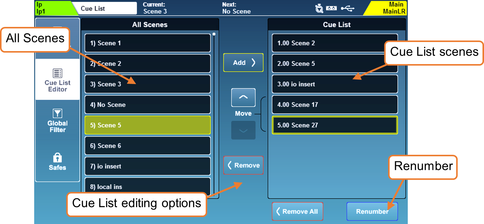

Editor Lista Cue
L’Editor Lista Cue permette di aggiungere, inserire e rimuovere cue dalla Lista Cue nello stesso modo possibile in modalità Lista Cue nella schermata del Scene Manager. Inoltre, è possibile cancellare completamente la Lista Cue oltre a riordinarla e rinumerarla.
Per aggiungere/inserire una nuova cue per una scena nella Lista Cue:
• Toccare una scena salvata nella lista Tutte le Scene a sinistra.
• Toccare una cue nella Lista Cue a destra.
• Toccare ‘Aggiungi’ per aggiungere una cue per la scena selezionata dopo la cue selezionata.
ⓘ Quando si inserisce una nuova cue, sarà numerata automaticamente in base alla sua posizione nella Lista Cue.
Per rimuovere scene dalla Lista Cue (questo non cancellerà le scene dallo SQ, solo rimuoverà la cue dalla Lista Cue):
• Toccare la cue da rimuovere.
• Toccare il pulsante ‘Rimuovi’ per rimuoverla.
OPPURE
• Toccare il pulsante ‘Rimuovi Tutto’ per cancellare completamente la Lista Cue.

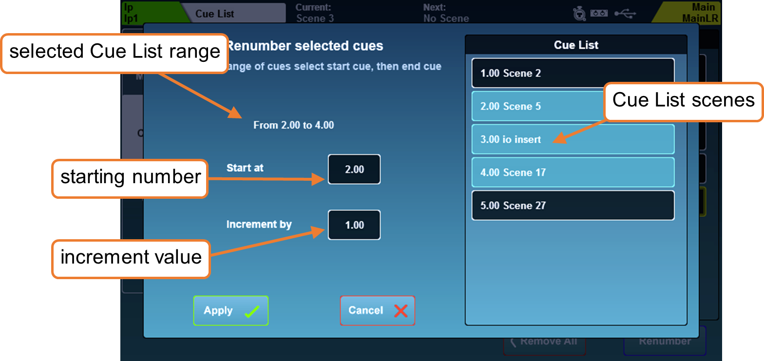

Numerazione e rinumerazione Lista Cue –
La Lista Cue è numerata con due decimali, permettendo alle scene inserite tra due scene esistenti nella Lista Cue di ricevere automaticamente un numero intermedio senza cambiare la numerazione esistente.
Questo è utile per sistemi e configurazioni che usano trigger esterni via MIDI Show Control per evitare che tali trigger debbano essere modificati se si inseriscono scene aggiuntive.
È comunque possibile rinumerare le scene della Lista Cue in qualsiasi momento, toccando il pulsante ‘Rinumerazione’ per mostrare il popup di Rinumerazione.
Per rinumerare un intervallo di cue nella Lista Cue:
• Toccare la prima cue nell’intervallo che si vuole rinumerare.
• Toccare l’ultima cue nell’intervallo che si vuole rinumerare.
• Toccare il valore ‘Inizia da’ e usare la manopola touch screen per selezionare il numero per la prima cue dell’intervallo.
• Toccare il valore ‘Incrementa di’ e usare la manopola touch screen per selezionare di quanto incrementare il numero per ogni cue consecutiva.
• Toccare il pulsante ‘Applica’.
ⓘ Impostare valori ‘impossibili’ che si sovrappongono o confliggono con le cue esistenti farà sì che il pulsante ‘Applica’ venga disabilitato.
ⓘ Impostare un valore ‘Inizia da’ più alto dell’ultima cue è possibile, ma sposterà l’intervallo di cue alla fine della Lista Cue per assicurare che tutte le cue rimangano in ordine numerico.
ⓘ Impostare valori che permettono all’intero intervallo di stare tra due cue esistenti è possibile e sposterà l’intervallo in quella posizione per assicurare che tutte le cue rimangano in ordine numerico.

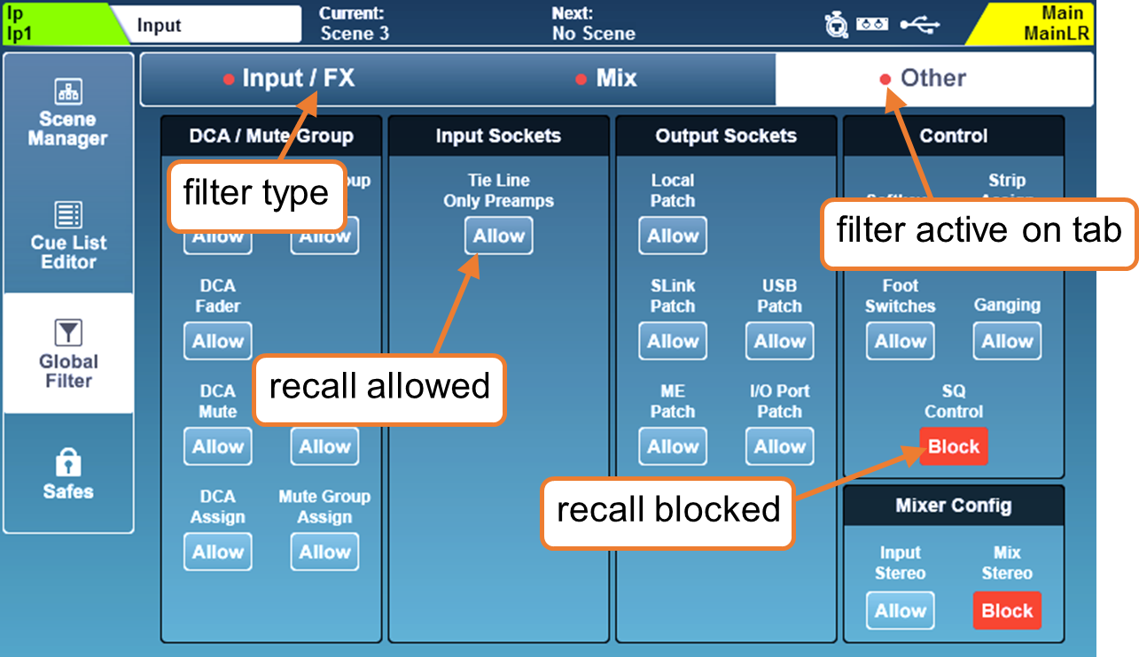

Filtri Globali
I filtri globali scena sono sempre attivi e influenzano quali impostazioni vengono modificate quando si richiama una scena. Sovrascrivono anche qualsiasi filtro scena attivo.
• I parametri bloccati non saranno modificati quando si richiamano le scene.
ⓘ È comune bloccare ‘SoftKeys’, ’SoftRotaries’, ‘Footswitches’ e ‘SQ-Control’, così continuano a funzionare allo stesso modo ogni volta che si richiamano le scene.
ⓘ Le modifiche a Talkback e PAFL Ext In patching e parametri preamp sono sempre bloccate in quanto parametri a livello di show.
ⓘ Tutti i filtri delle uscite influenzano anche le impostazioni delle prese, es. impostazione frequenza di campionamento AES.

Filtri Mix –
| Gruppo | |
| Filtro | Include |
| Patch | Sorgente Mix Ext In più patching di uscita dei canali Gruppo |
| Ext In Preamp | Impostazioni Preamp di Group Mix Ext In |
| Nome/Colore | Tutti i nomi e colori dei canali Gruppo |
| Elaborazione/Insert | Tutto il patching e le impostazioni insert dei canali Gruppo |
| Elaborazione/EQ | Tutte le impostazioni GEQ e PEQ dei canali Gruppo |
| Elaborazione/Dynamics | Tutte le impostazioni Compressore dei canali Gruppo |
| Elaborazione/Altro | Tutte le impostazioni Delay dei canali Gruppo |
| Fader | Posizioni master fader e bilanciamento uscita dei canali Gruppo |
| Pan/Bilanciamento | Posizioni master pan e bilanciamento per tutti i canali Gruppo |
| Mute | Master mute per tutti i canali Gruppo |
| Assegnazioni a Gruppo | Tutte le assegnazioni canale a tutti i gruppi |
| Aux | |
| Filtro | Include |
| Patch | Sorgente Mix Ext In più patching di uscita dei canali Aux |
| Ext In Preamp | Impostazioni Preamp di Aux Mix Ext In |

| Main | |
| Filtro | Include |
| Patch | Sorgente Mix Ext In più patching di uscita del canale Main LR |
| Ext In Preamp | Impostazioni Preamp di Main LR Mix Ext In |
| Nome/Colore | Nome e colore del canale Main LR |
| Elaborazione/Insert | Patching e impostazioni insert del canale Main LR |
| Elaborazione/EQ | Impostazioni GEQ e PEQ del canale Main LR |
| Elaborazione/Dynamics | Impostazioni Compressore del canale Main LR |
| Elaborazione/Altro | Impostazioni Delay del canale Main LR |
| Fader | Posizioni master fader e bilanciamento uscita del canale Main LR |
| Mute | Master mute per tutti i canali Main LR |
| Matrix | |
| Filtro | Include |
| Patch | Sorgente Mix Ext In più patching di uscita dei canali Matrix |
| Ext In Preamp | Impostazioni Preamp di Matrix Mix Ext In |
| Nome/Colore | Tutti i nomi e colori dei canali Matrix |
| Elaborazione/Insert | Tutto il patching e le impostazioni insert dei canali Matrix |
| Elaborazione/EQ | Tutte le impostazioni GEQ e PEQ dei canali Matrix |
| Elaborazione/Dynamics | Tutte le impostazioni Compressore dei canali Matrix |
| Elaborazione/Altro | Tutte le impostazioni Delay dei canali Matrix |
| Fader | Posizioni master fader e bilanciamento uscita dei canali Matrix |
| Mute | Master mute per tutti i canali Matrix |
| Send a Matrix | Tutti i livelli send ai canali Matrix |
Altri Filtri –
| DCA/Gruppo Mute | |
| Filtro | Include |
| Nome/Colore DCA | Tutti i nomi e colori DCA |
| Nome Gruppo Mute | Tutti i nomi dei Gruppi Mute |
| Fader DCA | Tutti i valori fader DCA |
| Mute DCA | Tutti i mute DCA |
| Mute Gruppo Mute | Tutti i mute dei Gruppi Mute |
| Assegnazione DCA | Tutte le assegnazioni membri DCA |
| Assegnazione Gruppo Mute | Tutte le assegnazioni dei Gruppi Mute |
| Prese di Ingresso | |
| Filtro | Include |
| Solo preamplificatori Tie Line | Parametri Preamp per prese connesse non assegnate a un canale |
| Prese di Uscita | |
| Filtro | Include |
| Patch Locale | Tutto il patching alle prese di uscita locali (XLR, TRS e AES) |
| SLink Patch | Tutto il patching alla porta SLink |
| Patch USB | Tutto il patching a USB (SQ-Drive e USB-B) |
| ME Patch | Tutto il patching al sistema ME (porta SLink o I/O) |
| I/O Port Patch | Tutto il patching alla porta I/O |
| Controllo | |
| Filtro | Include |
| SoftKeys | Tutte le assegnazioni SoftKey |
| Assegnazione Strip | Layout strip canale |
| Soft Rotaries | Tutte le assegnazioni Soft Rotary |
| Footswitches | Assegnazioni footswitch |
| Collegamenti (Ganging) | Tutte le assegnazioni ganging e parametri collegati |
| SQ-Control | Layout SQ-Control |
| Configurazione Mixer | |
| Filtro | Include |
| Input Stereo | Stato mono/stereo delle coppie di canali input dispari/pari |
| Mix Stereo | Stato mono/stereo dei canali Gruppo, Aux e Matrix |
Safes
‘Safes’ bloccano qualsiasi modifica a un canale quando si richiama una scena.
• Toccare le schede ‘Input’, ‘FX’ o ‘Mix’ per vedere tutti i safes canale.
• Toccare un pulsante ‘Safe’ per mettere in safe il canale (il pulsante diventerà bianco).
Librerie
Le Librerie di fabbrica e le Librerie utente sono disponibili per molte funzioni e processi in SQ e possono essere accessibili usando il tasto dedicato Libreria quando si è in certe schermate.
ⓘ Il tasto 'Libreria' si illuminerà ogni volta che una libreria è disponibile per la schermata visualizzata.
Le librerie di fabbrica forniscono preset e sono anche usate per richiamare diverse unità FX o plug-in DEEP. Sono fisse nel firmware e non possono essere modificate o sovrascritte.
Per richiamare dalla libreria:
• Andare alla schermata per cui si desidera richiamare i parametri.
• Premere il tasto ‘Libreria’.
• Selezionare l’elemento della libreria di Fabbrica o Utente che si desidera richiamare.
• Toccare il pulsante ’Richiama’.
Per salvare o sovrascrivere un elemento di libreria:
• Andare alla schermata per cui si desidera salvare i parametri con le impostazioni visibili da salvare.
• Selezionare la libreria Utente in alto a destra dello schermo.
• Toccare il pulsante ’Salva Nuovo’ per salvare un nuovo elemento di libreria.
OPPURE
• Selezionare un elemento di libreria e toccare il pulsante ‘Sovrascrivi’.
Per cancellare un elemento di libreria:
• Selezionare l’elemento di libreria che si desidera cancellare.
• Toccare il pulsante ’Elimina’ e confermare per cancellare l’elemento.

Show USB –
Per salvare uno show su un dispositivo USB:
• Toccare il pulsante ‘Salva Nuovo’ - verrà richiesto di nominare lo show.
Per richiamare uno show:
• Toccare uno show per evidenziarlo (usare la manopola touch screen per cambiare selezione o scorrere tutti gli show) poi toccare il pulsante ‘Richiama’.
• Toccare uno show, poi toccare nel campo ‘Nome’ al centro dello schermo.
Per sovrascrivere una scena:
• Toccare la scena da sovrascrivere, poi toccare il pulsante ‘Sovrascrivi’.
ⓘ Salvare o richiamare show non è possibile quando SQ-Drive è usato per registrazione o riproduzione.
ⓘ Salvare o richiamare show interromperà lo streaming audio USB-B.
Scene USB –
Per salvare una singola scena su un dispositivo USB:
• Toccare per selezionare la scena da salvare nella lista ‘SQ Scenes’ a sinistra.
• Toccare il pulsante ‘Verso USB’.
Per trasferire una scena da USB allo SQ:
• Toccare per selezionare la scena da trasferire nella lista ‘USB Scenes’ a destra.
• Toccare per selezionare uno slot vuoto nella lista ‘SQ Scenes’ a sinistra.
• Toccare il pulsante ‘Verso SQ’ per trasferire.
• Toccare per selezionare la scena da sovrascrivere nella lista ‘SQ Scenes’ a sinistra.
• Toccare il pulsante ‘Sovrascrivi SQ’ per trasferire e sovrascrivere la scena SQ.
Per cancellare una scena da USB:
• Toccare per selezionare la scena da cancellare nella lista ‘USB Scenes’ a destra.
• Toccare il pulsante ‘Elimina’ e confermare l’azione nel pop-up.

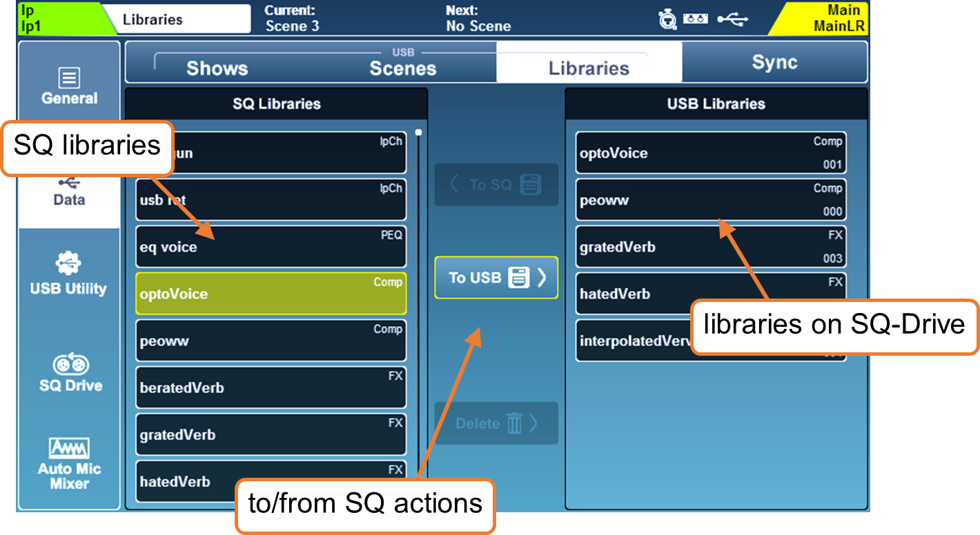

Librerie USB –
Per salvare un singolo elemento di libreria su un dispositivo USB:
• Toccare per selezionare l’elemento di libreria da salvare nella lista ‘SQ Libraries’ a sinistra.
ⓘ Tutte le librerie utente nello show corrente sono visualizzate.
Per trasferire un elemento di libreria da USB allo SQ:
• Toccare per selezionare la libreria da trasferire nella lista ‘USB Libraries’ a destra.
Per sovrascrivere un elemento di libreria:
• Toccare per selezionare l’elemento di libreria da trasferire nella lista ‘USB Libraries’ a destra.
• Toccare per selezionare l’elemento di libreria da sovrascrivere nella lista ‘SQ Libraries’ a sinistra.
• Toccare il pulsante ‘Sovrascrivi SQ’ per trasferire e sovrascrivere l’elemento di libreria SQ.
Per cancellare un elemento di libreria da USB:
• Toccare per selezionare l’elemento di libreria da cancellare nella lista ‘USB Libraries’ a destra.

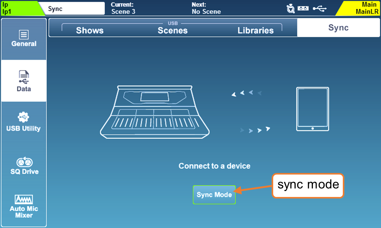

Sincronizzazione –
Per inviare o ricevere dati usando l’app SQ-MixPad, la console SQ deve essere in modalità sincronizzazione. Questo evita sovrascritture accidentali dei dati correnti sia sulla console SQ sia su SQ-MixPad.
Per entrare in modalità sincronizzazione, andare alla schermata ‘Utility’, poi toccare ‘Dati’ seguito da ‘Sync’.
Toccare il pulsante ‘Modalità Sync’ poi confermare di comprendere le implicazioni della modalità sync nel pop-up per procedere.
Una volta in modalità sync, l’invio e la ricezione dei dati è controllata da SQ-MixPad.
ⓘ I permessi utente per l’utente corrente sia della console che di SQ-MixPad devono consentire ‘Sync Push’ e/o ‘Sync Pull’ per trasferire uno show.
ⓘ Fare riferimento all’aiuto di SQ-MixPad per maggiori informazioni sul trasferimento dati da e verso MixPad.
ⓘ Avviare la modalità sync disconnetterà tutti i dispositivi tranne quello a cui si sta connettendo, poiché tutta la larghezza di banda di rete è richiesta senza interruzioni.
