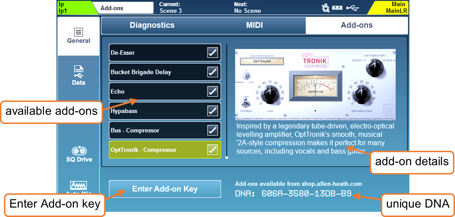

Premere il tasto schermo ‘Utility’, quindi toccare la scheda ‘Generale’ seguita dalla scheda ‘Componenti aggiuntivi’.
ⓘ I componenti aggiuntivi disponibili per il SQ sono mostrati a sinistra, toccare per visualizzare ulteriori informazioni e utilizzare la rotella touchscreen per scorrere.
ⓘ Per informazioni più dettagliate e campioni audio dei componenti aggiuntivi, visitare https://shop.allen-heath.com/
https://shop.allen-heath.com/ per acquistare i componenti aggiuntivi e quindi generare una chiave unica.
• Toccare ‘Inserisci chiave componente aggiuntivo’ quindi inserire la chiave di 16 caratteri dallo shop e toccare ‘OK’ per attivare.
Le chiavi sono uniche per ogni unità SQ, e devono essere inserite solo una volta. Non sarà necessario reinserirle durante l’aggiornamento del firmware o dopo un reset del sistema.
