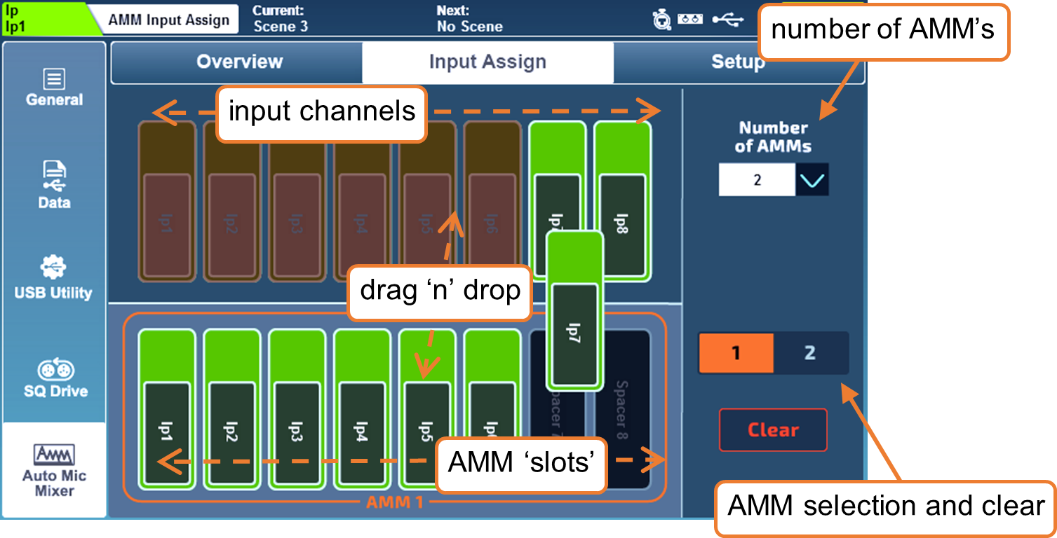

Assegnazione Ingressi AMM
Qualsiasi canale di ingresso può essere assegnato a un AMM. Poiché l'AMM è integrato direttamente nel canale (post-delay/pre-fader), il PFL può essere influenzato dalle variazioni di livello. Pertanto, si consiglia di configurare i canali prima di aggiungerli a un AMM.
Per assegnare i canali di ingresso, premere il tasto schermo ‘Utility’, quindi toccare la scheda ‘AMM’ seguita dalla scheda ‘Input Assign’.
La parte superiore dello schermo mostra i canali di ingresso disponibili e in basso gli slot AMM disponibili.
Selezionare ‘2’ (2 x 24 canali) o ‘1’ (1 x 48 canali) AMM dal menu a tendina ‘Number of AMMs’.
Assegnazione/dissociazione canali –
• Se si usano 2 AMM, usare i pulsanti di selezione AMM per scegliere quale AMM visualizzare.
• Toccare e trascinare a sinistra o a destra per mostrare tutti i canali di ingresso e gli slot AMM.
• Toccare e trascinare i canali di ingresso dalla parte superiore agli slot AMM in basso per assegnare un canale.
ⓘ I canali di ingresso possono essere liberamente assegnati a qualsiasi slot AMM, non è necessario assegnarli in modo sequenziale.
ⓘ Trascinare un canale in uno slot che ha già un canale assegnato dissocia automaticamente il canale precedentemente assegnato.
• Toccare e trascinare i canali dagli slot assegnati verso l'alto per dissociarli.
• Toccare il pulsante ‘Clear’ per rimuovere tutti i canali dall'AMM selezionato.

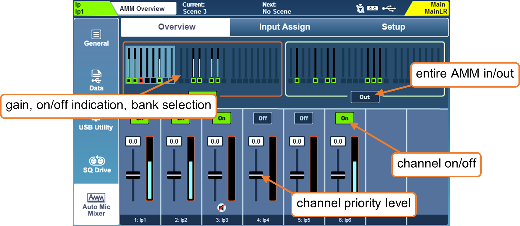

Panoramica AMM
Premere il tasto schermo ‘Utility’, quindi toccare la scheda ‘AMM’ seguita dalla scheda ‘Overview’.
La parte superiore dello schermo mostra una panoramica di tutti gli slot AMM, con i meter che mostrano il guadagno applicato ai canali e l'indicazione se i canali hanno l'AMM attivato.
• Toccare il pulsante ‘In/Out’ di un AMM per attivare o disattivare tutti i canali AMM.
ⓘ Se un canale ha l'AMM attivato ed è assegnato a un AMM che ha tutti i canali attivati, questo è indicato nella panoramica canali mostrata nella schermata ‘Processing’.
• Toccare un blocco di 8 canali AMM in alto per visualizzarli nella metà inferiore dello schermo.
• Toccare il pulsante ‘On/Off’ di uno slot per aggiungere o rimuovere il canale assegnato dall'AMM. I canali hanno l'AMM automaticamente impostato su ‘On’ quando vengono assegnati.
• Toccare il fader di uno slot e regolarlo usando la manopola touchscreen per aumentare o diminuire il guadagno, e quindi la priorità dello slot nel calcolo dell'AMM.
Livello di priorità = -15 a +15

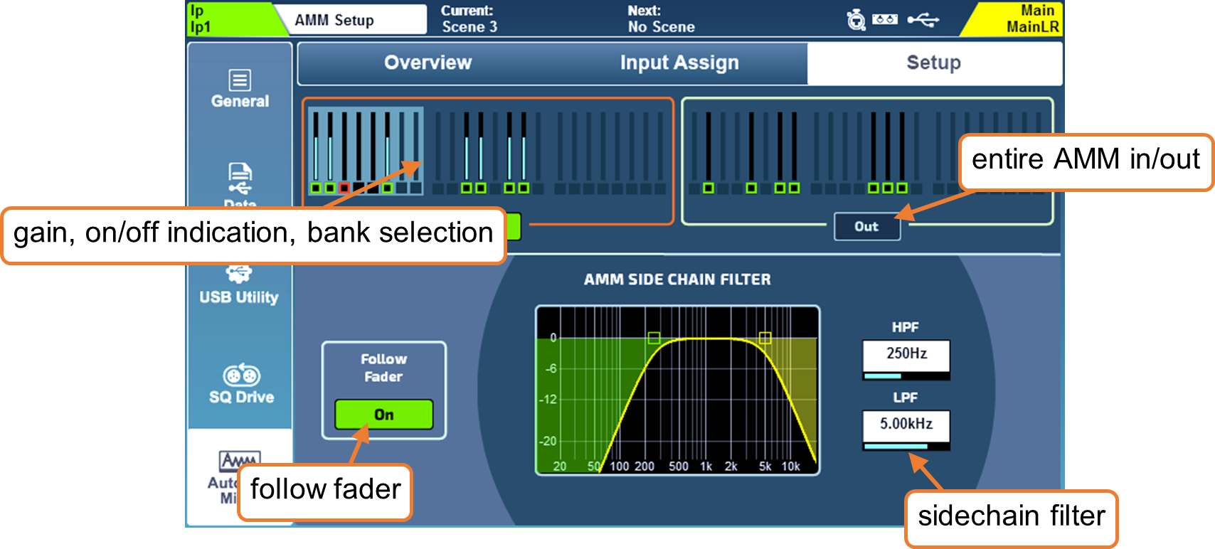

Configurazione AMM
Premere il tasto schermo ‘Utility’, quindi toccare la scheda ‘AMM’ seguita dalla scheda ‘Setup’.
Come nella schermata ‘Overview’, questa mostra una panoramica di tutti gli slot AMM, con il meter del guadagno e l'indicazione se i canali hanno l'AMM attivato o meno.
• Toccare il pulsante globale Follow Fader ‘On’ per scegliere se il contributo del canale alla side chain è influenzato dalla posizione del fader del canale.
• Toccare i valori di frequenza del Filtro Passa Alto o Passa Basso e regolarli usando la manopola touchscreen per filtrare le frequenze indesiderate dalla side chain.
HPF = 20Hz a 5kHz
LPF = 120Hz a 20kHz
ⓘ La side chain dell'AMM è alimentata dal canale al punto post-HPF, e il guadagno automatico è applicato al punto post-delay.
