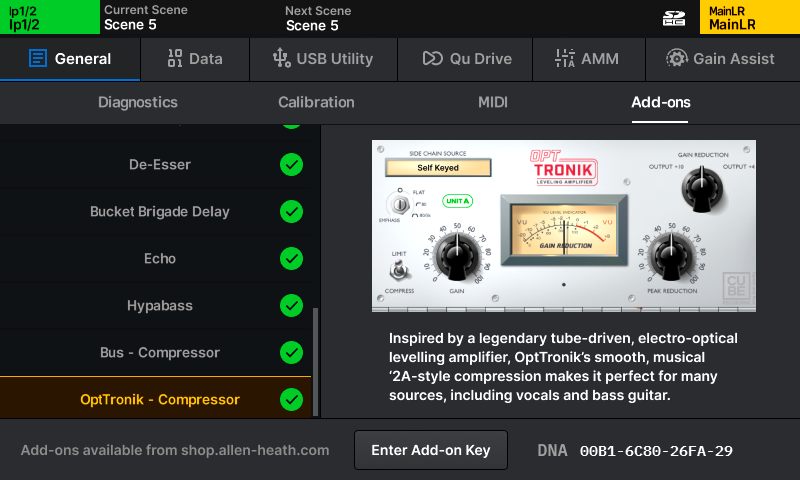

Les extensions disponibles et activées sont affichées dans l'écran UTILITY > General > Add-ons.
ⓘ Pour garantir que les dernières extensions soient disponibles sur le Qu, installez la dernière version du firmware.
Activation d’une extension
- Notez le numéro de série et le DNA unique du Qu et rendez-vous sur shop.allen-heath.com
- Achetez les extensions en vous assurant d’acheter pour le bon modèle de console, car une extension pour un modèle ne peut pas être activée sur un autre modèle.
- Générez une clé d’extension unique dans la boutique.
- Touchez Enter Add-on Key dans l’écran UTILITY > General > Add-ons, puis saisissez la clé de 16 caractères fournie par la boutique et touchez OK pour activer.
Les clés sont uniques à chaque unité Qu et ne doivent être saisies qu’une seule fois. Elles n’ont pas besoin d’être ressaisies lors d’une mise à jour du firmware ou après une réinitialisation du système.

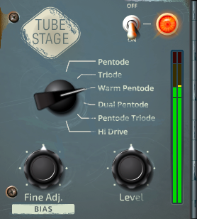

Tube Stage Preamp
6 topologies classiques de préamplificateurs à lampe avec commandes faciles à utiliser, pour ajouter des harmoniques et de la saturation aux entrées.

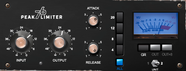

Peak Limiter 76 Compresseur Limiteur
Deux versions du célèbre amplificateur de niveau à FET. Une vintage, une plus moderne, toutes deux avec mode tout bouton.

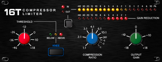

16T Compresseur Limiteur
Compresseur RMS à base de VCA serré et percutant, avec une réduction de gain au son naturel.

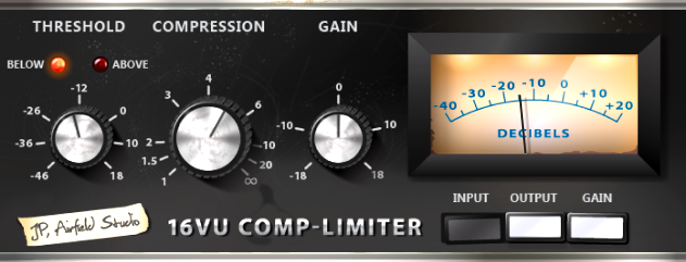

16VU Compresseur Limiteur
Le compresseur RMS classique à base de VCA. Améliore musicalement les fréquences basses-médiums lorsqu’il est sollicité.

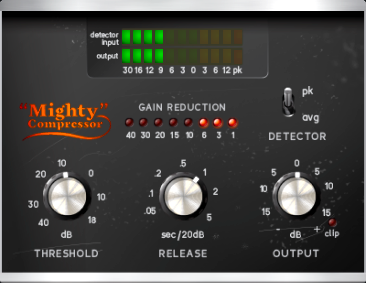

Mighty Compresseur
Compresseur à matrice de transistors avec un son d’attaque unique. Capable d’une réduction de gain massive avec peu de distorsion.

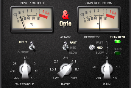

Opto Compresseur
Les meilleures caractéristiques d’une gamme de compresseurs optiques réunies dans une unité au son lisse.

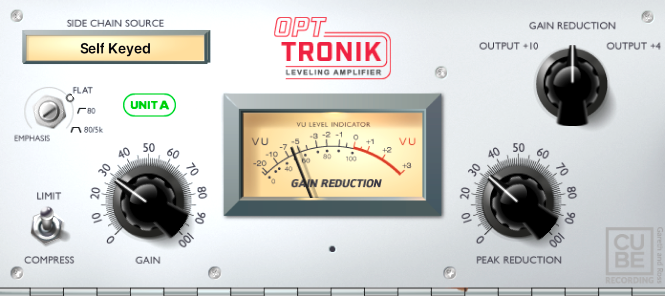

OptTronik Compresseur
Deux versions du légendaire amplificateur de niveau électro-optique. Compression douce et musicale.

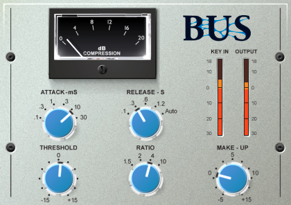

Bus Compresseur
Le compresseur VCA le plus connu pour la cohésion sonore des mixages et des programmes.

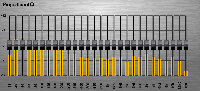

Proportional Q GEQ
Q large et lisse qui se resserre progressivement vers les valeurs maximales de coupure ou de boost.

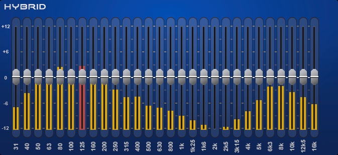

Hybrid GEQ
Une combinaison des unités Proportional-Q et Constant-Q offrant des boosts doux et des coupures précises.

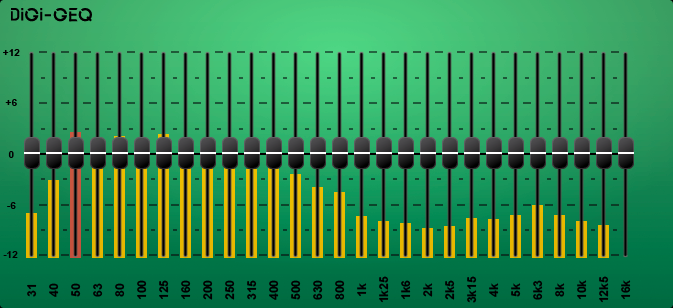

DiGi GEQ
Gain et largeur optimisés pour minimiser l’interaction des bandes de fréquence.

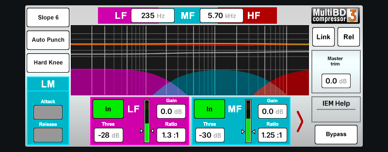

MultiBD3 Compresseur Multibande
Compresseur 3 bandes complet pour le contrôle dynamique sur les canaux d’entrée ou de mixage.

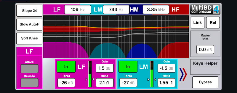

MultiBD4 Compresseur Multibande
Compresseur 4 bandes complet pour le contrôle dynamique sur les canaux d’entrée ou de mixage.

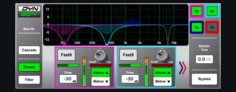

DynEQ4 Égaliseur Dynamique EQ
Égaliseur dynamique 4 bandes, capable de sculpter et façonner toute source sonore.

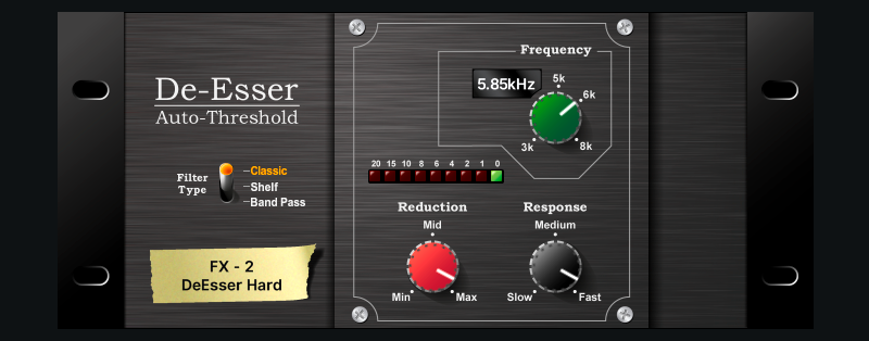

Dé-esseur classique avec seuil automatique pour une réduction naturelle des sifflantes.

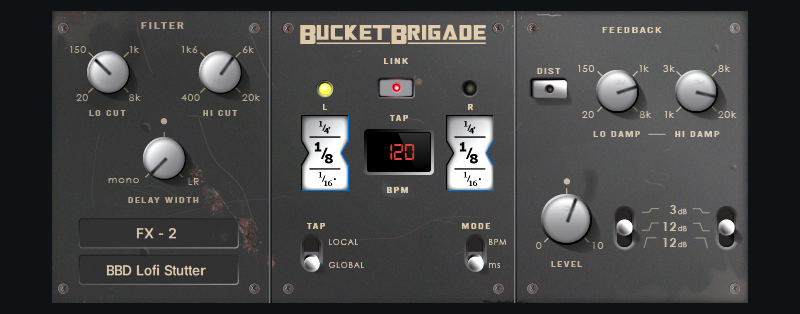

Retard Bucket Brigade
Modèle de retard stéréo analogique avec le son vintage bucket brigade.

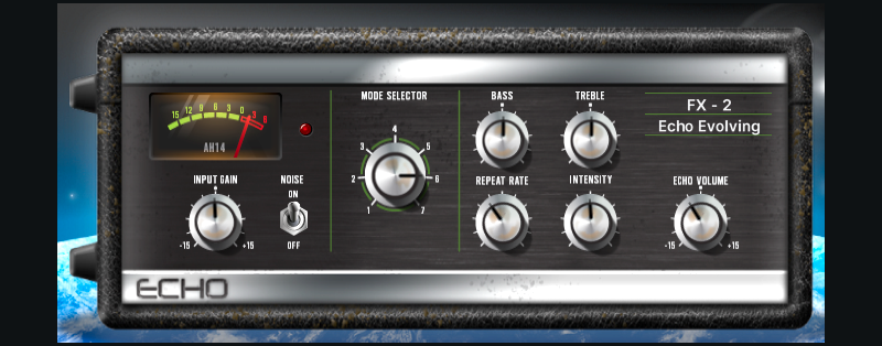

Retard Echo Tape
Reproduction fidèle de l’unité d’écho à bande classique.

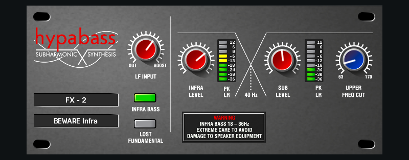

Hypabass Synthétiseur de Sous-harmoniques
Synthétiseur de sous-harmoniques à très faible distorsion pour générer des basses fréquences à partir de sources avec un contenu grave faible.
