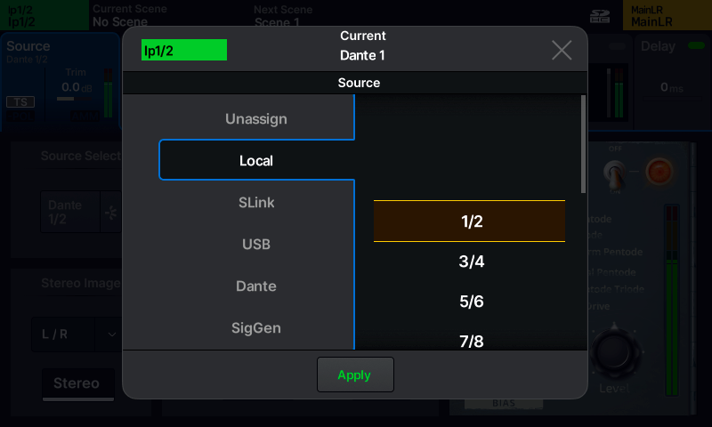

Depuis l’écran PROCESSING > Input > Source
|| PROCESSING | Source | Sélection de la source (fenêtre pop-up)
- Touchez la source dans la section Source Select pour ouvrir la fenêtre pop-up de sélection de source.
- Sélectionnez un type de prise sur le côté gauche.
- Sélectionnez un numéro de prise sur le côté droit, touchez et faites glisser ou utilisez la molette tactile pour faire défiler toutes les options disponibles.
- Touchez le bouton Apply pour router la prise vers le canal, ou fermez la fenêtre pop-up pour annuler.

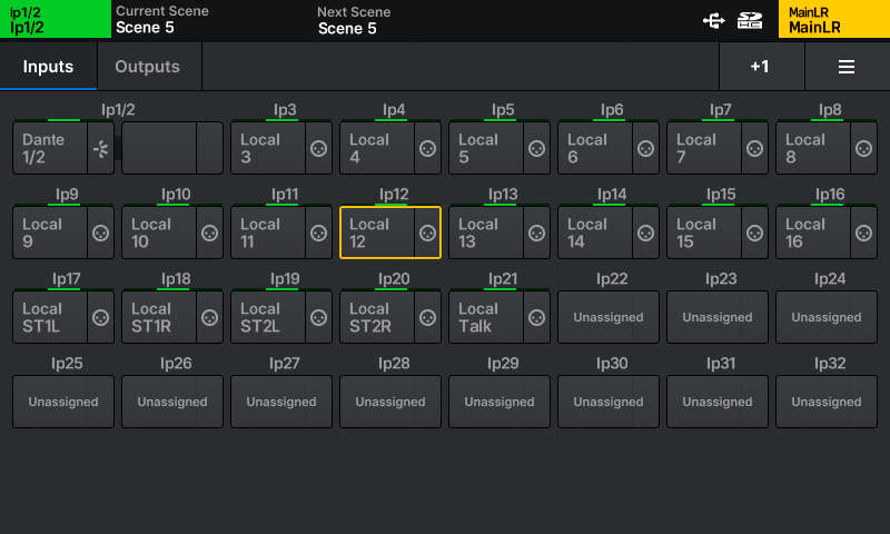

Depuis l’écran I/O > Inputs
|| I/O | Inputs
Avec « Inputs » sélectionné en haut de l’écran I/O, les 32 canaux d’entrée routables sont affichés avec la prise dont ils sont actuellement alimentés.
- Touchez la source de n’importe quel canal d’entrée pour ouvrir la fenêtre pop-up de sélection de source.

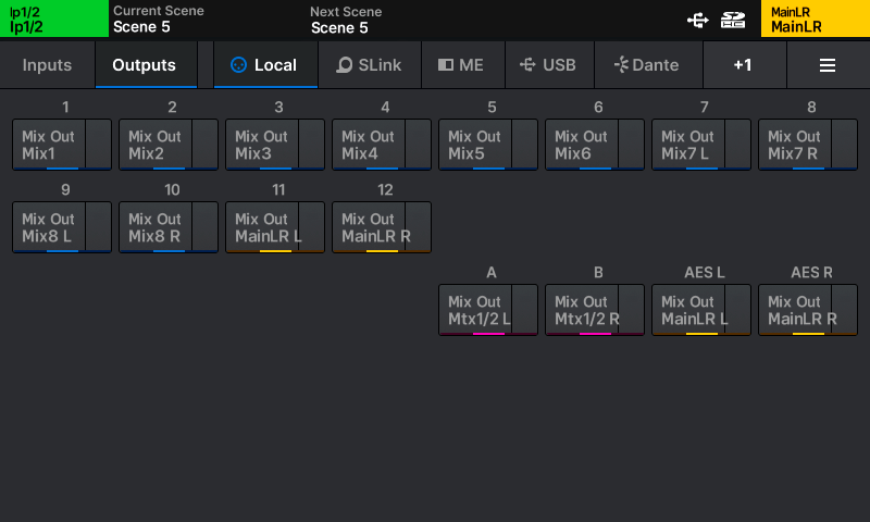

Routage des sorties
Chacune des prises de sortie disponibles du Qu peut être alimentée par n’importe quelle sortie du cœur XCVI du Qu, y compris les sorties de mixage, les retours FX et les sorties directes d’entrée.
Chaque prise de sortie ne peut être alimentée que par une seule source, mais toute source (sortie du cœur XCVI) peut être routée vers plusieurs prises de sortie.
Locale
|| I/O | Outputs | Local
Avec « Outputs » sélectionné en haut de l’écran I/O, touchez Local pour voir toutes les prises de sortie locales (les prises analogiques à l’arrière de la console) ainsi que le canal, le mixage ou autre sortie du cœur dont elles sont actuellement alimentées.
- Touchez la source de n’importe quelle prise de sortie pour ouvrir la fenêtre pop-up de sélection de source.
- Sélectionnez un canal, un mixage ou un autre type de sortie sur le côté gauche.
- Sélectionnez un canal, mixage ou autre sortie spécifique sur le côté droit, touchez et faites glisser ou utilisez la molette tactile pour faire défiler toutes les options disponibles.
- Touchez le bouton Apply pour router la sortie du Qu vers la prise de sortie, ou fermez la fenêtre pop-up pour annuler.

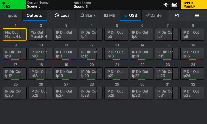

USB
|| I/O | Outputs | USB
Il y a 32 prises de sortie USB disponibles pour le routage. Celles-ci alimentent la connexion USB-C vers un ordinateur ou un appareil, ainsi que l’USB-A et la carte SD pour l’enregistrement Qu Drive.
Les prises de sortie utilisées dépendent de ce qui est envoyé, ainsi que des réglages dans Audio Clock Sync et les options I/O numériques.
| Sortie vers | Mode de flux USB | Taux d’échantillonnage USB/SD | Prises USB utilisées |
| USB-C | Stéréo | 48 kHz ou 96 kHz | 1-2 |
| USB-C | Multicanal | 48 kHz ou 96 kHz | 1-32 |
| USB-A | N/A | 48 kHz ou 96 kHz | 1-2 |
| Carte SD | N/A | 48 kHz | Jusqu’à 32 (seulement routées) |
| Carte SD | N/A | 96 kHz | Jusqu’à 16 (les 16 premières routées) |

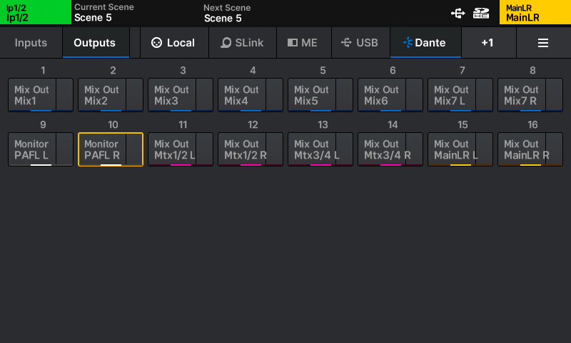

Dante Routage (Qu-5D, Qu-6D et Qu-7D uniquement)
|| I/O | Outputs | Dante
Les prises Dante apparaissent aux côtés des autres options de prise lors du routage des entrées, et disposent de leur propre onglet Outputs.
Le routage s’effectue de la même manière que pour tout autre type de prise, bien que le routage soit effectué entre le cœur de la console et le module/port Dante.
Un routage supplémentaire doit ensuite être effectué entre le module et tout autre module ou appareil Dante sur le réseau en utilisant l’application Dante Controller.
Visitez le site Audinate (www.audinate.com) pour en savoir plus sur Dante et pour télécharger des logiciels incluant Dante Controller.

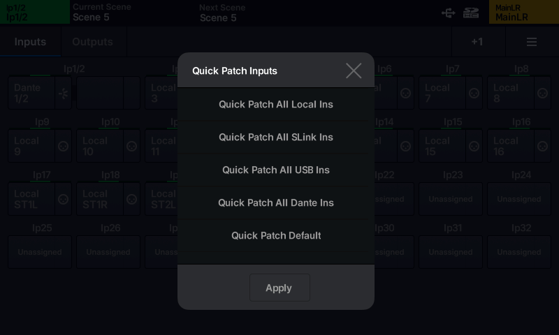

Routage rapide et +1
|| I/O | Inputs | Routage rapide des entrées (fenêtre pop-up)
Routage rapide
Le routage rapide est disponible pour les entrées et sorties et permet de router rapidement plusieurs ou tous les canaux ou prises actuellement affichés.
- Ouvrez la fenêtre pop-up de routage rapide en touchant le bouton « menu » à trois lignes en haut à droite de l’écran.
- Sélectionnez une option.
- Appuyez sur Apply pour appliquer le routage ou fermez la fenêtre pop-up pour annuler.
Les entrées disposent également d’une bibliothèque de routage des canaux d’entrée accessible en appuyant sur la touche LIBRARY lors de la visualisation de l’écran I/O > Inputs. Celle-ci peut être utilisée pour stocker et rappeler tous les routages des canaux d’entrée.
