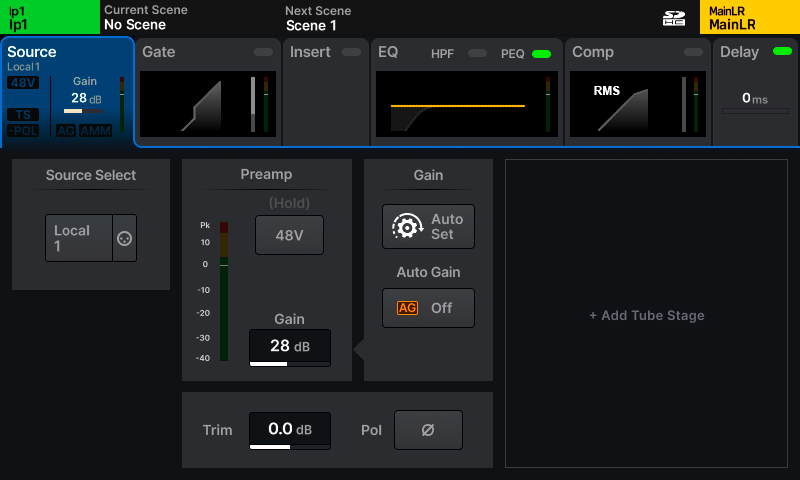

Gain Assistant peut être utilisé sur n’importe quel canal de traitement d’entrée provenant soit d’une prise d’entrée analogique locale, soit d’une prise d’entrée analogique SLink avec un préampli à commande numérique.
Il remplit deux fonctions pour accélérer la configuration et éviter les problèmes de gestion du gain pendant l’utilisation ;
Auto Set – Définit automatiquement le gain du préampli à un niveau optimal pour le signal entrant.
Auto Gain – Surveille le niveau du signal entrant et réduit le gain du préampli pour éviter la saturation.
Les deux fonctions sont disponibles dans l’écran PROCESSING > Source d’un canal d’entrée, lorsque le canal est alimenté par une prise de préampli locale ou SLink.
|| PROCESSING | Source (canal d’entrée)

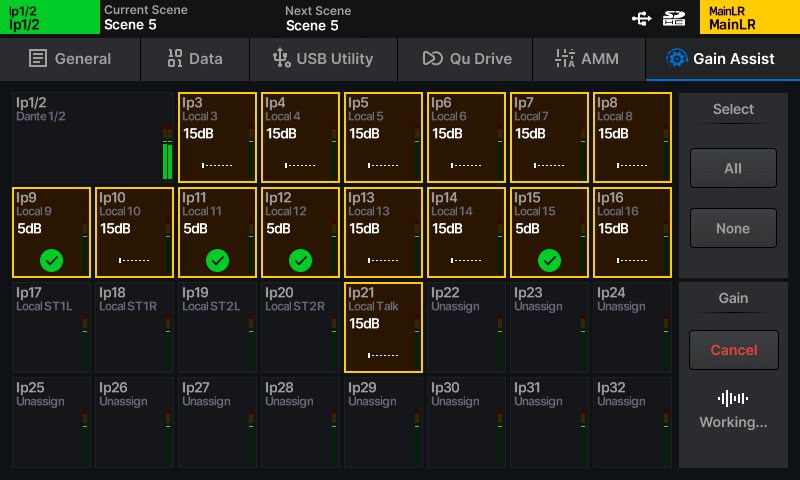

Alternativement, ces fonctions peuvent être exécutées sur plusieurs canaux en même temps depuis l’écran UTILITY > Gain Assist.
|| UTILITY | Gain Assist
Sélection de plusieurs canaux dans l’écran Gain Assist
- Touchez un canal alimenté par une prise locale ou SLink avec préampli pour basculer sa sélection. Les canaux sélectionnés sont mis en surbrillance. Les canaux alimentés par des prises d’entrée sans préampli ne peuvent pas être sélectionnés.
- Utilisez les boutons Sélectionner Tout ou Aucun en haut à droite pour sélectionner rapidement tous les canaux possibles ou désélectionner les canaux sélectionnés.
Processus Auto Set
- Connectez la source d’entrée et activez l’alimentation fantôme 48V ou activez tout atténuateur (Pad) si nécessaire.
- Générez un signal au niveau attendu, par exemple en produisant un bruit dans un microphone ou une boîte DI.
- Appuyez sur le bouton Auto Set pour commencer le processus.
- Gain Assistant commencera avec le gain du préampli réglé à 0 dB et l’augmentera progressivement jusqu’à ce que la quantité optimale de gain soit appliquée et que le signal d’entrée se situe autour de 0 dB sur les vumètres.
- Le succès ou l’échec du processus est affiché pour chaque canal.
Activation/Désactivation de l’Auto Gain
Cette fonction peut être utilisée indépendamment de l’Auto Set et activée ou désactivée à tout moment. L’Auto Gain vérifie constamment en arrière-plan le niveau du signal d’entrée et si le gain du préampli est réglé trop haut (par exemple, un instrument ou une voix devient plus fort qu’au moment de la balance sonore), il réduira automatiquement et progressivement le gain du préampli.

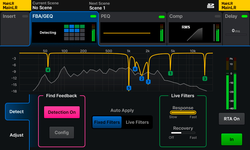

Appliquer les filtres fixes pendant la configuration/balance
C’est l’étape la plus importante pour prévenir le larsen pendant un spectacle ou un événement. Le larsen peut aussi être détecté plus précisément et rapidement lors de la configuration/balance, avec moins de risques de faux positifs.
|| PROCESSING | FBA | Détecter (canal de mixage)
- Sélectionnez le mixage à « faire sonner » en utilisant une touche MIX bleue sur la surface.
- Sélectionnez le canal de mixage lui-même avec la touche SEL verte sur la tranche de canal principale MIX.
- Naviguez vers l’écran PROCESSING > FBA/GEQ.
- En bas à gauche de l’écran, sélectionnez l’onglet Detect (si ce n’est pas déjà fait).
- Réglez Auto Apply sur Filtres Fixes. Cela signifie que toutes les fréquences de larsen détectées auront un filtre fixe appliqué qui restera en place jusqu’à suppression manuelle.
- Activez la Détection dans la section Trouver le larsen. Désactivez-la à tout moment pour mettre la détection en pause.
- Montez doucement le fader de niveau du mix (le fader de la tranche de canal MIX). À mesure que le niveau de sortie augmente, le larsen se produira et le FBA pourra le détecter et ajouter des filtres fixes. Montez le fader à un niveau supérieur à celui utilisé pendant le spectacle ou l’événement pour générer et détecter autant de larsen potentiel que possible et permettre des changements dans le mix (par exemple, ajout ultérieur de voix).
- Lorsque le larsen ne se produit plus, baissez à nouveau le niveau.
- Une fois la détection de configuration terminée, désactivez la détection ou passez le mode des filtres en dynamique.
- Répétez pour toute autre sortie selon les besoins.

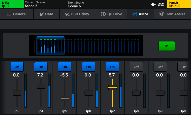

AMM (Mixeur automatique de microphones)
|| UTILITIES | AMM
L’AMM (Automatic Microphone Mixer) du Qu utilise un algorithme de partage de gain, conçu pour les applications de parole multi-microphones telles que conférences, réunions, diffusion et podcasts. Il peut être utilisé sur chaque canal d’entrée mono du Qu.
L’algorithme AMM analyse le niveau du signal entrant, le réglage de priorité et le niveau du fader, puis ajoute du gain (niveau) à tout canal en cours d’utilisation, tout en réduisant le gain sur les autres canaux. Cela réduit le bruit de fond et le risque de larsen tout en améliorant l’intelligibilité.
- Touchez et faites glisser la boîte de navigation bleue dans la vue d’ensemble en haut pour voir et ajuster tous les canaux.
In/Out – Active ou désactive complètement l’AMM.
On/Off – Active ou désactive l’AMM sur chaque canal individuellement.
Faders de priorité – Ajustez la priorité de chaque canal dans le calcul.
ⓘ Seuls les canaux mono seront affichés.
