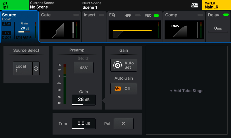

Entrée > Source
|| TRAITEMENT | Source (Canal d'entrée)
Sélection de la source – La source actuelle pour ce canal d'entrée est affichée. Touchez pour sélectionner une source différente pour le canal. Voir Câblage d'entrée pour plus d'informations.
Image stéréo – Cette section est visible uniquement lorsqu'un canal d'entrée stéréo est sélectionné. Touchez le mode pour choisir parmi les options suivantes :
L/R - gauche/droite standard.
R/L - gauche/droite inversés.
L-Pol/R - gauche/droite standard avec polarité inversée à gauche.
R-Pol/L - gauche/droite inversés avec polarité inversée à droite.
Mono - gauche et droite envoyés aux deux canaux.
L/L - gauche envoyé aux deux canaux.
R/R - droite envoyée aux deux canaux.
M/S - pour décoder un système mid/side (sorties M+S/M-S).
ⓘ Pour une utilisation normale en M/S, le signal/microphone mid doit être câblé sur le canal impair et le signal/microphone side sur le canal pair.
Le contrôle de largeur peut être ajusté par incréments de 1 % de Mono (0 %) à Stéréo (100 %).
48V - Touchez et maintenez pour activer l'alimentation fantôme sur l'entrée XLR (nécessaire pour les microphones à condensateur et les boîtiers DI actifs).
ⓘ L'alimentation fantôme est fournie uniquement via une connexion XLR. Elle n'est pas envoyée à la prise ¼” TRS d'une prise Combi.
Atténuateur - Active ou désactive l'atténuateur de la prise. Cela réduit le niveau du signal entrant d'un montant fixe avant qu'il n'atteigne le préampli et est utilisé pour éviter la surcharge.
ⓘ Qu dispose d'un atténuateur fixe de -20 dB sur la connexion TRS des prises combi locales.
Gain - Ajustez manuellement le gain du préampli pour le signal entrant.
Réglage automatique – Démarre le processus Gain Assistant Réglage automatique pour définir le gain optimal du préampli pour la source/prise en fonction du niveau de signal détecté à l'entrée.
Gain automatique – Lorsqu'il est activé, le Gain Assistant réduit automatiquement le gain du préampli si des niveaux élevés sont détectés pour éviter la saturation.
ⓘ Les fonctions du Gain Assistant sont disponibles uniquement lorsque le canal d'entrée provient d'une prise locale ou SLink disposant d'un préampli contrôlable.
ⓘ Les fonctionnalités du Gain Assistant peuvent être utilisées par canal ou sur plusieurs canaux simultanément. Voir la section Gain Assistant pour plus d'informations.
Trim – Ajustement numérique de niveau ±24 dB.
Pol – Inverse la polarité du signal. Souvent utilisé lorsque plusieurs microphones sont utilisés sur la même source (par exemple caisse claire dessus et dessous).

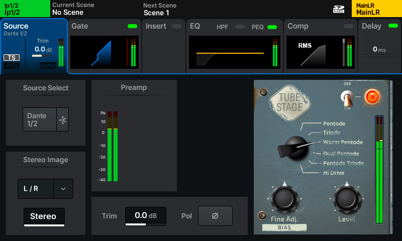

Étape Tube
Les préamplis dans le Qu lui-même et ceux des Audio Units distants sont précis et transparents, avec des transitoires rapides et une faible distorsion harmonique totale. Cependant, il existe des situations où la distorsion harmonique, la réponse en fréquence et en dynamique des préamplis vintage sont souhaitables. Utiliser un modèle de préampli DEEP comme Tube Stage permet d'ajouter ces caractéristiques avec un contrôle complet, sans les limitations ou problèmes de fiabilité associés à l'équipement ésotérique.
Notez que, tout comme les unités sur lesquelles il est modélisé, Tube Stage réagit différemment selon le niveau du signal entrant. Il est donc important de configurer le préampli avant de faire des ajustements sur Tube Stage.
- Lorsque vous êtes dans l'écran Préampli du canal, touchez +Tube Stage ou appuyez sur la touche LIBRARY et rappelez Tube Stage depuis la bibliothèque d'usine des Préamplis.
- Les réglages de Tube Stage peuvent également être enregistrés et rappelés depuis la bibliothèque utilisateur des Préamplis.
ⓘ Tube Stage est un module complémentaire Qu disponible sur shop.allen-heath.com
Marche/Arrêt - Active ou désactive Tube Stage.
Mode – Sélectionnez parmi différentes topologies de préamplis à lampes/valves.
Réglage fin – Ajuste différents paramètres selon le mode sélectionné.
Niveau – Contrôle de trim à utiliser pour l'atténuation ou le gain de compensation.

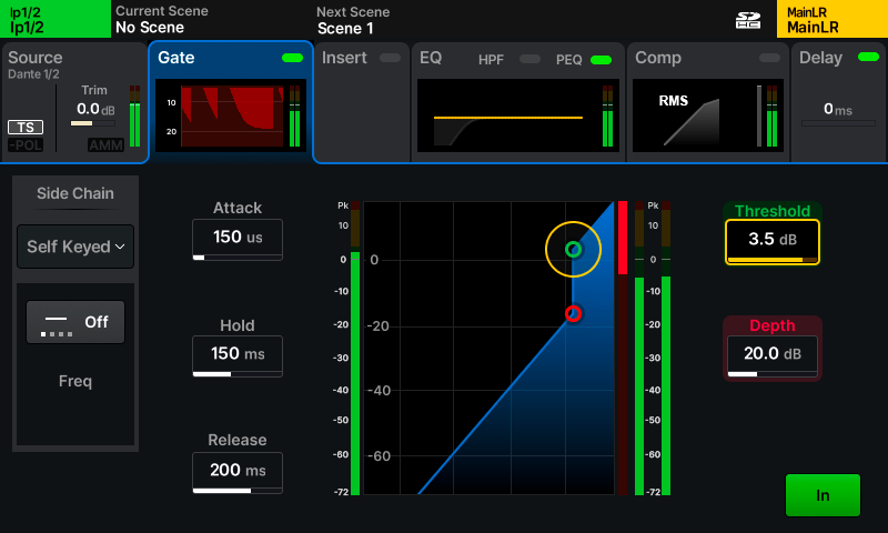

Entrée > Gate
|| TRAITEMENT | Gate (Canal d'entrée)
Le Gate laisse passer le signal désiré et atténue le signal indésirable. Il a de nombreuses utilisations, notamment la suppression du ronflement d'un instrument au repos ou éviter d'entendre la caisse claire à travers un micro de tom lorsque seule la caisse claire est jouée.
Attack – Ajuste le temps nécessaire pour que le Gate s'ouvre une fois que le signal a atteint le seuil.
Hold – Ajuste le temps pendant lequel le Gate reste ouvert après que le signal est tombé en dessous du seuil.
Release – Ajuste le temps nécessaire pour que le Gate se ferme complètement une fois que le signal est tombé sous le
seuil et que le temps de maintien est expiré.
Threshold – Ajuste le niveau auquel le Gate est déclenché pour s'ouvrir.
Depth – Ajuste la quantité de réduction du signal lorsque le gate est complètement fermé.
In/Out – Active ou désactive le Gate.
Chaîne latérale
- Sélectionnez soit Self Keyed soit un autre canal pour déclencher le gate.
- Touchez le type de filtre pour basculer entre les modes Désactivé/HPF/BPF/LPF.
- Touchez la valeur de fréquence pour la sélectionner, puis ajustez avec le rotary tactile.

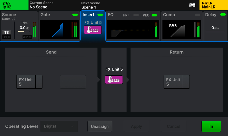

Entrée > Insert
|| TRAITEMENT | Insert (Canal d'entrée)
Le point d'insertion permet de traiter le signal post-Gate avant de le renvoyer directement dans le canal avant le PEQ. Il est couramment utilisé pour le traitement EQ ou dynamique mais peut aussi être utilisé pour insérer des FX.
Send – Sélectionnez une destination pour le signal. Cela peut être n'importe quelle prise de sortie disponible ou unité FX.
Return – Sélectionnez une source pour le signal de retour. Cela peut être n'importe quelle prise d'entrée disponible ou unité FX.
ⓘ Les envois et retours correspondent toujours automatiquement lors de l'insertion d'une unité FX.
Niveau de fonctionnement – Sélectionnez parmi les options de niveau ligne pour correspondre à la prise d'insertion utilisée.
Numérique - Non compensé, pour utilisation avec des I/O numériques.
Analogique - Pour utilisation avec du matériel externe à +4 dBu.
-10 dBV - Pour utilisation avec du matériel externe à -10 dBV.
Désassigner – Désassigne et efface les sélections de prises Send et Return.
In/Out – Active ou désactive l'insert sans affecter les prises assignées.
ⓘ Si la prise est utilisée ailleurs dans le système, cela est indiqué. Un symbole + est affiché lorsqu'une prise Return est utilisée à plusieurs endroits.

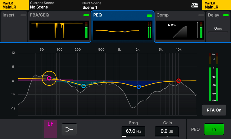

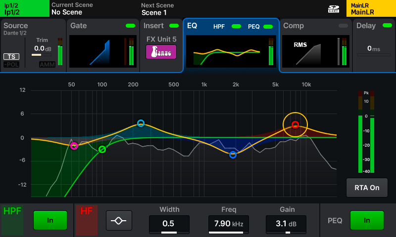

Entrée > EQ
|| TRAITEMENT | EQ (Canal d'entrée)
L'égaliseur paramétrique 4 bandes permet d'ajuster le ton du signal en coupant ou en amplifiant autour de différentes fréquences.
- Touchez une des bandes sur le graphique pour afficher les réglages et valeurs en bas de l'écran.
- Ajustez à l'aide des commandes dédiées de la surface, en touchant et glissant sur le graphique ou en sélectionnant un paramètre et en utilisant le rotary tactile.
Type – Les bandes LF et HF incluent des options pour Shelf, Bell ou HPF/LPF.
Largeur – Ajuste la quantité d'influence des fréquences autour de la fréquence centrale.
Freq – Sélectionnez la fréquence centrale à ajuster.
Gain – Coupez ou amplifiez la fréquence centrale sélectionnée jusqu'à +/- 15 dB.
RTA – Affiche un analyseur en temps réel derrière le PEQ.
In/Out – Active ou désactive le PEQ.
HPF
Le filtre passe-haut laisse passer l'audio au-dessus d'une fréquence définie tout en coupant les fréquences plus basses. Il est couramment utilisé lorsque les basses fréquences sont indésirables (par exemple bruit de manipulation de microphone, grondement de la circulation ou bourdonnement de fond) ou lorsqu'elles n'apportent rien au mix (par exemple sur des sources principalement moyennes ou hautes fréquences comme la voix, la guitare ou les cymbales).
Notez que le filtre passe-haut est affiché dans cet écran pour plus de commodité mais est en réalité appliqué avant le Gate dans le chemin du signal du canal.
Freq – Ajuste la fréquence du filtre passe-haut. Lorsque le HPF est activé, toutes les fréquences au-dessus de ce réglage passent tandis que celles en dessous sont atténuées.
In/Out – Active ou désactive le HPF.

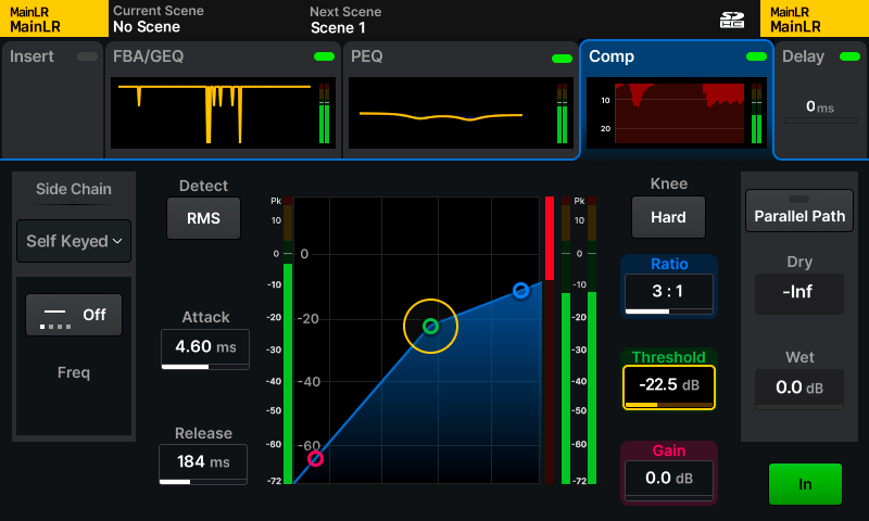

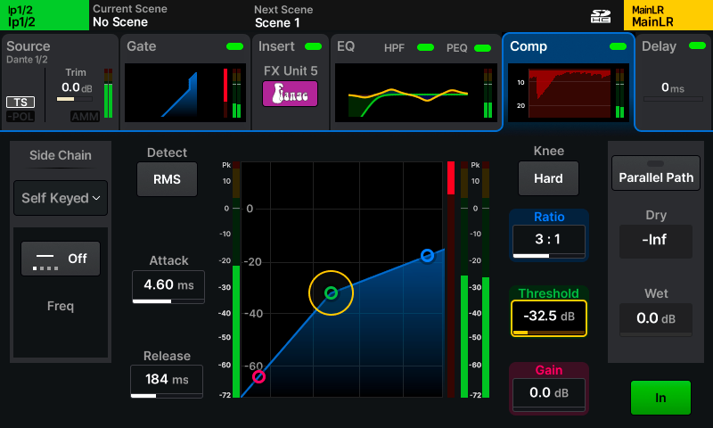

Entrée > Compresseur
|| TRAITEMENT | Comp (Canal d'entrée)
Le compresseur est utilisé pour contrôler et réduire la plage dynamique du signal.
RMS/Peak – La compression est déclenchée soit par le niveau RMS (moyenne courte) soit par le niveau Peak (instantané).
Hard/Soft Knee – Avec une attaque dure, la compression commence à agir uniquement lorsque le seuil est atteint. Avec une attaque douce, la compression commence plus tôt mais de manière plus progressive.
Attack – Ajuste le temps nécessaire pour que la compression prenne effet une fois que le signal a atteint le seuil. Réglez un temps plus long pour laisser passer les transitoires et ne compresser que le corps du son, réglez un temps plus court pour aplatir le signal et dompter les pics.
Release – Ajuste le temps nécessaire pour que le compresseur cesse de comprimer après que le signal est tombé en dessous du seuil.
Ratio – Le rapport entre le signal entrant et le signal compressé lorsque la compression est active. Par exemple, réglé à 3:1, pour chaque augmentation de 3 dB au niveau d'entrée, il n'y aura qu'une augmentation de 1 dB au niveau de sortie.
Threshold – Ajuste le niveau d'entrée à partir duquel la compression sera active.
Gain – Sert à compenser l'atténuation résultante du signal.
In/Out – Active ou désactive le compresseur.
Chaîne latérale
- Sélectionnez soit Self Keyed soit un autre canal pour déclencher la compression.
Chemin parallèle
Cela permet de mélanger le signal compressé avec le signal non compressé. Grâce au cœur XCVI, ces signaux sont cohérents et aucun filtrage en peigne n'est introduit.
- Touchez le bouton Chemin parallèle pour l'activer ou le désactiver.
- Touchez les valeurs Dry/Wet et ajustez-les avec le rotary tactile.

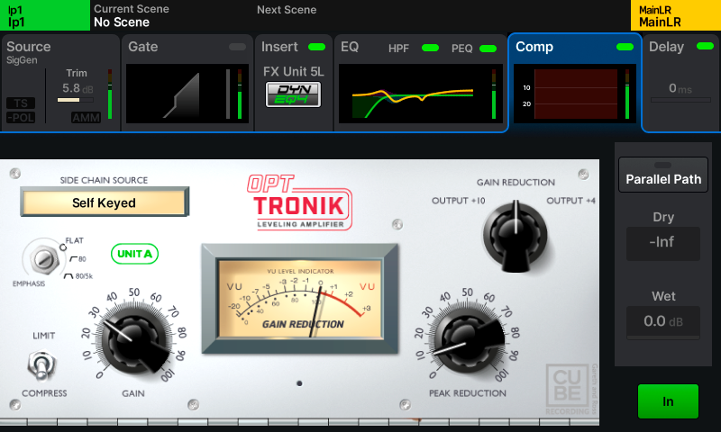

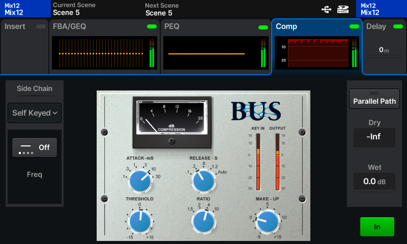

DEEP Compresseurs
Les compresseurs DEEP sont disponibles en tant que modules complémentaires optionnels pour la console Qu.
Modélisés d'après des unités matérielles classiques avec des caractéristiques tonales et comportementales uniques, ils peuvent être utilisés à la place du compresseur standard sur chaque canal de traitement d'entrée et de mixage sans ajouter de latence.
- Appuyez sur la touche LIBRARY pour voir la bibliothèque de compresseurs.
- Différents modèles de compresseurs DEEP peuvent être rappelés depuis la bibliothèque Usine.
|| TRAITEMENT | Compresseur DEEP (Canal d'entrée)

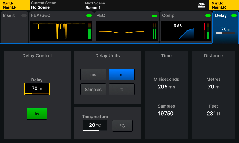

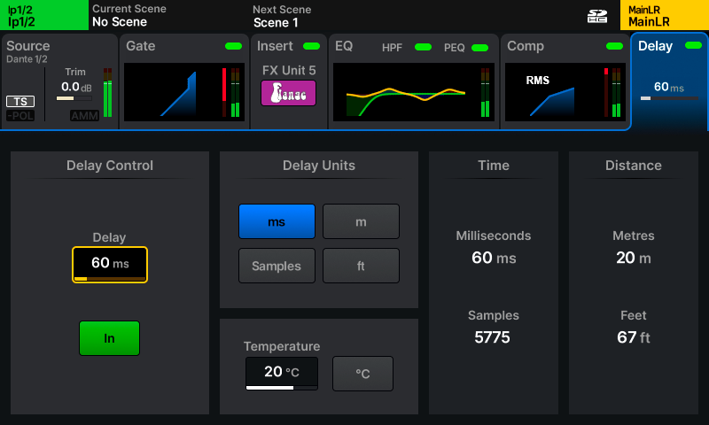

Entrée > Délai
|| TRAITEMENT | Délai (Canal d'entrée)
Le délai du canal d'entrée peut être utilisé pour aligner temporellement des canaux qui peuvent être décalés, par exemple lors de l'utilisation de plusieurs microphones à différentes distances d'une source.
Délai – Réglez la quantité de délai selon l'unité de délai sélectionnée.
Unités de délai – Sélectionnez comment le délai doit être affiché et ajusté.
ms - Millisecondes
m - Mètres
ft - Pieds
Échantillons – Échantillons de traitement (Qu fonctionne à 96 000 échantillons par seconde)
Comme la vitesse du son dans l'air dépend de la température de l'air, la valeur de température doit être réglée pour correspondre à la température ambiante pour un calcul précis du délai affiché en distance.
Température -
-20°C à +40°C
-4°F à +104°F
ⓘ Notez que ces valeurs dépassent la plage de température de fonctionnement du Qu.

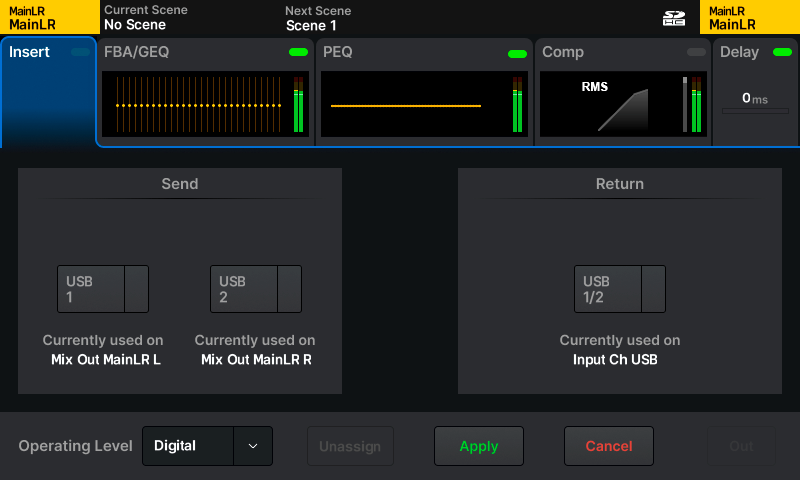

Mix > Insert
|| TRAITEMENT | Insert (Canal de mixage)
Le point d'insertion de mixage permet de traiter le signal sommé avant de le renvoyer directement dans le canal avant le FBA/GEQ. Il est couramment utilisé pour le traitement EQ ou dynamique mais peut aussi être utilisé pour insérer des FX.

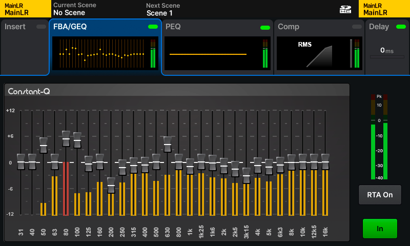

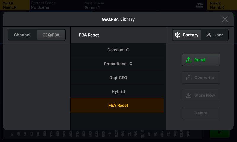

Mix > Commutation entre FBA et GEQ
|| TRAITEMENT | Bibliothèque FBA/GEQ (Canal de mixage, fenêtre pop-up)
Chaque canal de mixage a la possibilité d'utiliser soit l'Assistant Feedback (FBA) soit un égaliseur graphique (GEQ). Ils utilisent le même bloc de traitement de différentes manières.
Pour choisir lequel est utilisé sur un mix individuel :
- Appuyez sur la touche LIBRARY tout en visualisant le FBA/GEQ pour le canal de mixage sélectionné dans l'écran TRAITEMENT.
- Sélectionnez un type de GEQ dans la bibliothèque Usine pour rappeler un GEQ plat/réinitialisé.
- Sélectionnez Réinitialisation FBA dans la bibliothèque Usine pour rappeler l'état par défaut de l'Assistant Feedback sans filtres actifs.
- Sélectionnez n'importe quelle donnée GEQ ou FBA enregistrée dans la bibliothèque Utilisateur.
- Appuyez sur Rappel pour rappeler, ou fermez la fenêtre pop-up de la bibliothèque pour annuler.
Alternativement, l'écran CONFIGURATION > Config > FBA/GEQ affiche si le FBA ou le GEQ est utilisé sur chaque canal de mixage et permet de basculer entre les deux.
ⓘ Notez que passer de FBA à GEQ peut provoquer un larsen instantané si des filtres FBA ont été appliqués.

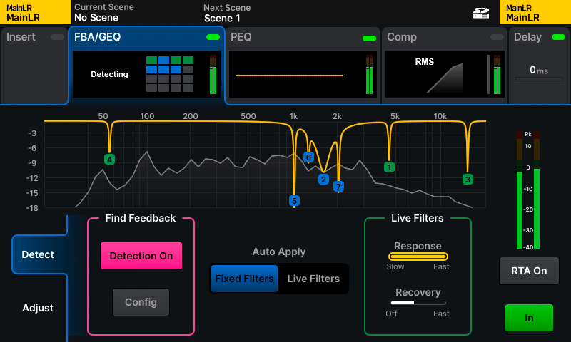

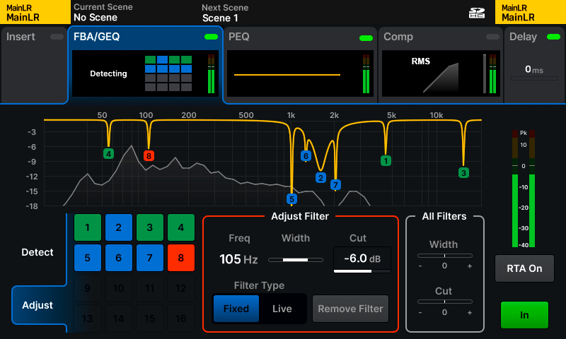

Mix > FBA
Détection
|| TRAITEMENT | FBA | Détection (Canal de mixage)
L'Assistant Feedback détecte les larsens et applique automatiquement des filtres étroits pour les prévenir.
Détection On/Off – Lorsqu'elle est activée, les fréquences de larsen seront détectées et des filtres seront automatiquement appliqués.
ⓘ La détection peut être active sur jusqu'à 8 instances de FBA simultanément.
Config – Ouvre une fenêtre pop-up affichant tous les mixages et permettant d'activer ou désactiver les détecteurs par instance FBA.
Application automatique – Choisissez si le prochain filtre à ajouter (lorsqu'un larsen est détecté) sera Fixe ou Live.
Réponse Live – Ajuste la vitesse à laquelle les filtres Live sont appliqués.
Récupération Live – Ajuste la vitesse à laquelle les filtres Live récupèrent actuellement. Peut être réglé sur Off pour suspendre la récupération des filtres live.
RTA – Active cette option pour voir un analyseur en temps réel dans le graphique FBA.
In/Out – Active ou désactive l'Assistant Feedback.
Ajuster
|| TRAITEMENT | FBA | Ajuster (Canal de mixage)
Touchez l'onglet Ajuster en bas à gauche pour effectuer des ajustements sur des filtres individuels ou sur tous les filtres. Chaque case numérotée en bas à gauche de l'écran représente un des 16 filtres disponibles.
Bleu – filtres en mode fixe.
Vert – filtres en mode live.
Orange – filtre actuellement sélectionné.
Touchez une case ou un point sur le graphique pour sélectionner un filtre unique à ajuster.
(Ajuster filtre) Largeur – Ajuste la largeur du filtre sélectionné.
(Ajuster filtre) Coupure – Ajuste la coupure du filtre sélectionné.
Type de filtre – Bascule le mode du filtre entre Fixe et Live.
Supprimer le filtre - Supprime complètement le filtre et le rend disponible à nouveau.
(Tous les filtres) Largeur – Ajuste la largeur relative de tous les filtres actifs en même temps.
(Tous les filtres) Coupure - Ajuste la coupure relative de tous les filtres actifs en même temps.
ⓘ Pour réinitialiser tous les filtres, rappelez Réinitialisation FBA depuis la bibliothèque, ou maintenez la touche Reset et appuyez sur la touche GEQ Fader Flip.

Mix > GEQ
|| TRAITEMENT | GEQ (Canal de mixage)
Le GEQ est utilisé pour couper ou amplifier des fréquences spécifiques dans le signal.
Fader – Touchez et glissez ou sélectionnez une bande et utilisez le rotary tactile pour couper ou amplifier de ±12 dB.
RTA – Activez cette option pour voir un analyseur en temps réel sur le GEQ. La fréquence la plus proéminente est affichée en rouge.
In/Out – Active ou désactive le GEQ.
DEEP GEQ
Les modèles de GEQ DEEP sont disponibles en tant que modules complémentaires optionnels pour la console Qu.
Ils offrent différentes options de bande passante/Q par rapport au GEQ standard à Q constant et peuvent être utilisés à la place du FBA/GEQ sur n'importe quel canal de traitement de mixage sans ajouter de latence.
- Appuyez sur la touche LIBRARY pour voir la bibliothèque GEQ.
- Différents modèles de GEQ DEEP peuvent être rappelés depuis la bibliothèque Usine.
Mix > PEQ
|| TRAITEMENT | PEQ (Canal de mixage)
L'égaliseur paramétrique 4 bandes permet d'ajuster le ton du mix en coupant ou amplifiant autour de différentes fréquences.
Mix > Compresseur
|| TRAITEMENT | Comp (Canal de mixage)
Chaîne latérale
Chemin parallèle
DEEP Compresseurs
|| TRAITEMENT | Compresseur DEEP (Canal de mixage)
Mix > Délai
|| TRAITEMENT | Délai (Canal de mixage)
Le délai du canal de mixage peut être utilisé pour aligner temporellement les sorties, par exemple lors de la synchronisation audio-vidéo. Une autre utilisation courante est l'alimentation d'enceintes de remplissage ou de délai qui doivent être synchronisées temporellement avec les enceintes principales, afin que le son de toutes les enceintes atteigne l'auditeur en même temps.
ms - Millisecondes
m - Mètres
ft - Pieds
Température -
-20°C à +40°C
-4°F à +104°F
