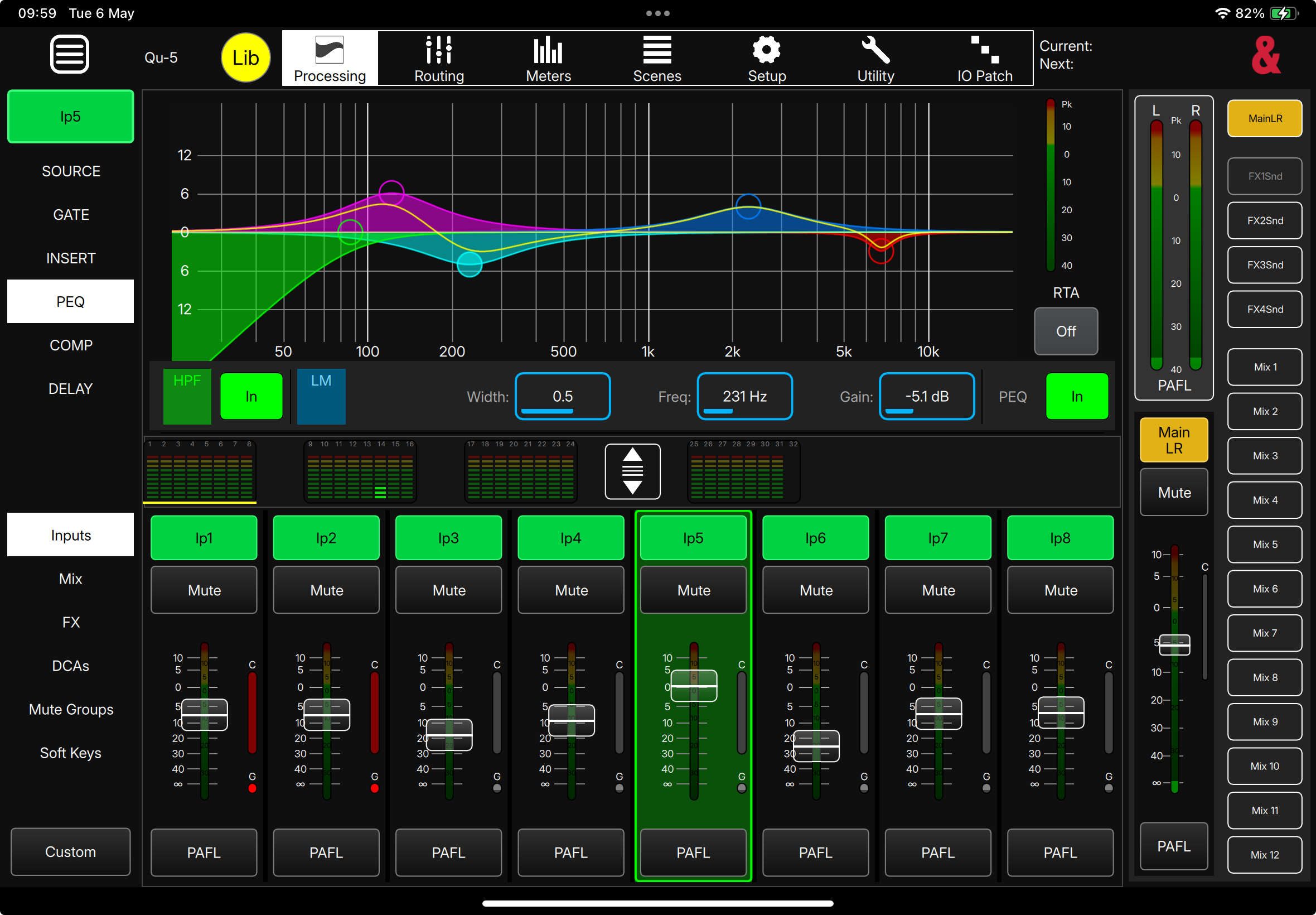

L'application Qu-MixPad offre un contrôle à distance complet du Qu via un réseau pour l'ingénieur.
Qu4You est une application de monitoring personnel facile à utiliser, qui fonctionne également via un réseau, et contrôle les niveaux d'envoi vers une seule des sorties.
Jusqu'à 8 instances d'application instances peuvent être connectées simultanément à un Qu, avec jusqu'à 2 d'entre elles étant Qu-MixPad et le reste étant Qu4You.
Notez que seuls les messages de contrôle sont partagés via la connexion réseau entre le Qu et toute application connectée, aucun audio n'est transmis ou reçu.

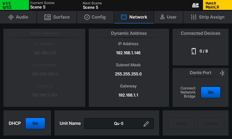

|| CONFIGURATION | Réseau
- Connectez le Qu au routeur externe ou au réseau en tant que client, en utilisant un câble réseau connecté au port réseau. Suivez les instructions sur tout routeur ou point d'accès comme si le Qu était un ordinateur (par exemple, connectez-vous à un port LAN).
- Allez dans CONFIGURATION > Réseau
Configurez le réseau. Il est recommandé que DHCP soit réglé sur Activé, pour permettre l'attribution automatique d'adresse via DHCP lorsque cela est possible. Désactiver DHCP ne devrait être nécessaire que lorsqu'un serveur DHCP n'est pas disponible, ou pour des configurations où une équipe informatique ou réseau doit autoriser l'accès.
ⓘ Lorsque DHCP est activé et qu'aucune adresse IP n'est fournie au Qu, celui-ci s'auto-attribuera une adresse. Ceci est indiqué par un (*) apparaissant après l'adresse dans les écrans de configuration réseau et d'informations système.
