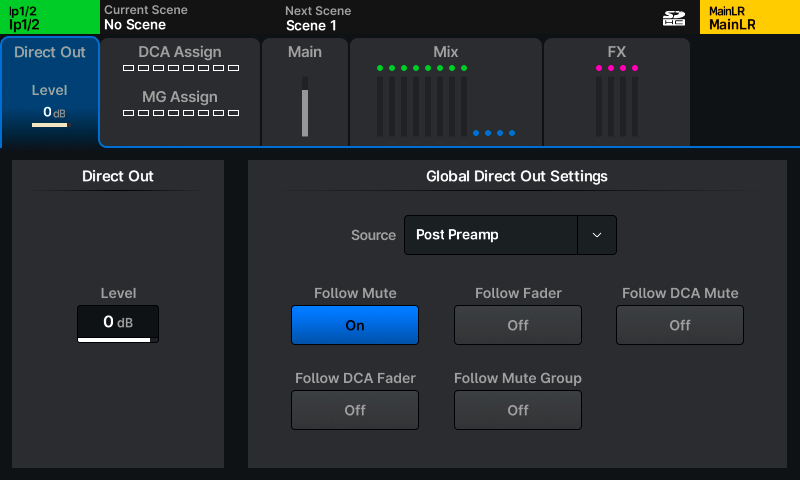

Sortie directe (canaux d'entrée)
|| ROUTAGE | Sortie directe (canal d'entrée)
Avec un canal d'entrée sélectionné, le premier onglet de l'écran ROUTAGE affiche les paramètres de Sortie directe.
Une sortie directe achemine le signal directement depuis le canal d'entrée sans passer par un canal de mixage. Les sorties directes peuvent être utilisées pour l'enregistrement, l'envoi vers des systèmes de monitoring personnel, l'alimentation des unités internes FX ou l'envoi de canaux individuels vers n'importe quelle prise de sortie du système.
Niveau – Contrôle le niveau de sortie directe pour chaque canal.
Paramètres globaux de sortie directe
Ces paramètres affectent tous les signaux de sortie directe des entrées.
Source – Sélectionnez le point dans le chemin du signal du canal d'entrée à partir duquel les sorties directes sont générées. Notez que chaque point source inclut tout le traitement précédent.
Suivre muet – Mettre un canal en sourdine met également sa sortie directe en sourdine.
Suivre fader – Le niveau de la sortie directe respecte le niveau du fader principal du canal.
Suivre sourdine DCA – Si un canal est mis en sourdine via un DCA, la sortie directe est également mise en sourdine.
Suivre fader DCA – Le niveau de la sortie directe respecte le fader de tout DCA auquel le canal appartient.
Suivre groupe de sourdine - Si un canal est mis en sourdine via un groupe de sourdine, la sortie directe est aussi mise en sourdine.

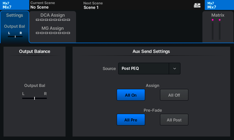

Paramètres (canaux de mixage)
|| ROUTAGE | Paramètres (canal auxiliaire)
Avec un canal de mixage sélectionné, le premier onglet de l'écran ROUTAGE affiche différents paramètres selon le type de mix.
Main LR et tous les mixes stéréo
Équilibre de sortie – Ajustez l'équilibre du niveau de sortie gauche/droite.
Groupes, Aux et mixes d'envoi FX
(Assign) Tous activés – Assigne toutes les sources possibles au mix.
(Assign) Tous désactivés – Désassigne toutes les sources du mix.
Source - Choisissez d'où le mix prend le signal du canal. Chaque point source est présenté dans l'ordre, et est affecté par tout traitement précédent activé.
(Pré-fader) Tous pré – Passez toutes les sources du mix en pré-fader pour un contrôle indépendant du niveau d'envoi.
(Post-fader) Tous post – Passez toutes les sources du mix en post-fader, ce qui signifie que leur niveau d'envoi vers le mix respecte également le fader principal du canal (niveau d'envoi vers le Main LR).
ⓘ Niveau d'envoi post-fader = niveau d'envoi vers le mix + niveau d'envoi vers le Main LR.

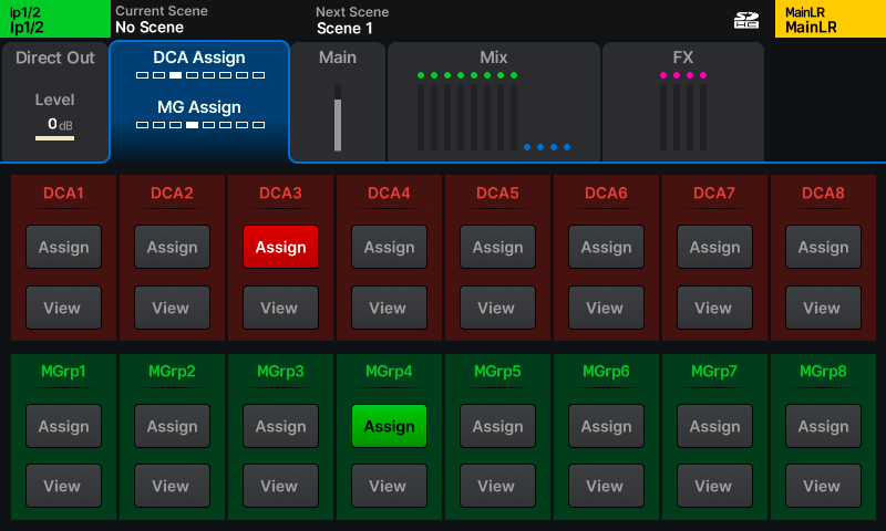

Affectations DCA/Groupe de sourdine
|| ROUTAGE | Affectation DCA/MG (canal d'entrée)
Les DCA et groupes de sourdine peuvent être considérés comme des télécommandes pour le fader principal et la touche de sourdine de n'importe quel canal d'entrée ou de mixage.
Les DCA (Digitalement Controlés Amplificateurs) contrôlent les niveaux d'envoi principaux (niveau d'envoi vers le mix Main LR ou un fader de sortie de mix) et les sourdines de plusieurs canaux via un seul fader.
Les groupes de sourdine sont utilisés pour couper ou rétablir le son de plusieurs canaux avec une seule touche souple.
- Touchez les boutons Assign pour assigner ou désassigner le canal sélectionné aux DCA ou groupes de sourdine.
- Touchez un bouton View pour voir et ajuster tous les canaux actuellement assignés à ce DCA ou groupe de sourdine.
ⓘ Dans les écrans Traitement et Routage, sélectionner une bande de fader DCA affichera et permettra de basculer l'appartenance des canaux au DCA.
ⓘ Les DCA sont uniquement des contrôles, ils ne mixent pas ni ne transportent de signal, et n'ont donc aucune fonctionnalité de traitement ou de mesure.
ⓘ Appuyer sur la touche PAFL d'un fader DCA équivaut à utiliser le PAFL additif sur chaque membre du DCA. Lorsque activé, les touches PAFL des membres du DCA clignotent.
ⓘ Lorsqu'on met en sourdine un DCA ou un groupe de sourdine, les touches de sourdine des canaux assignés clignotent. Si un canal est aussi mis en sourdine indépendamment, la durée d'illumination change pour l'indiquer.

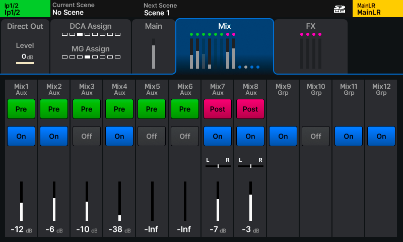

Niveaux d'envoi et affectations
|| ROUTAGE | Mix (canal d'entrée)
Différents onglets de niveaux d'envoi et d'affectation sont disponibles selon le type de canal sélectionné.
Dans chaque onglet, les paramètres disponibles dépendent des canaux source et destination routés.
ⓘ Sélectionnez si les mixes sont utilisés comme groupes ou auxiliaires, ainsi que toutes les paires stéréo de canaux d'entrée et de mix dans l'écran SETUP > Config.
- Touchez un bouton pour basculer son état.
- Touchez un contrôle de panoramique/équilibre ou un niveau d'envoi pour le sélectionner et utilisez le rotary tactile pour ajuster.
Pré/Post – Les niveaux d'envoi vers un mix sont soit pré-fader (niveau d'envoi indépendant) soit post-fader (le niveau d'envoi respecte le niveau du fader principal, par exemple le niveau d'envoi vers le mix Main LR).
On/Off - Assigner ou désassigner complètement le canal à un mix/envoi ou une matrice.
Pan/Bal – Le panoramique ou l'équilibre d'une source vers une destination stéréo.
Niveau – Le niveau d'envoi du canal sélectionné vers un mix quelconque.

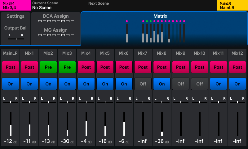

Mixages Matriciels
|| ROUTAGE | Matrice (canal matrice)
Les mixes matriciels sont un « mix de mixes » et sont issus d'autres mixes.
Ils sont utiles lorsqu'il faut ajouter une étape supplémentaire de traitement à un signal et sont souvent utilisés pour l'enregistrement et le streaming, ou pour alimenter des enceintes de délai ou de remplissage.
Contrairement aux autres canaux de mixage, ils ne disposent pas de touches de mix dédiées sur la surface pour afficher rapidement les contributions à ce mix sur les bandes de fader des canaux.
À la place, lorsqu'un mix matriciel est sélectionné, un onglet supplémentaire est disponible dans l'écran ROUTAGE qui affiche et permet d'ajuster les envois vers la matrice sélectionnée (par opposition aux envois depuis le canal sélectionné).
