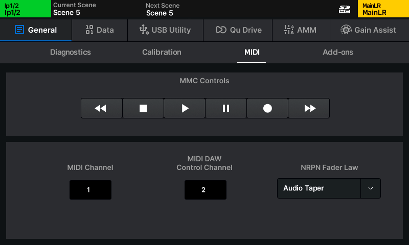

Canal MIDI et MMC
|| UTILITAIRES | Général | MIDI
Les réglages et contrôles MIDI se trouvent dans l'écran Utilitaire > Général > MIDI.
Contrôles MMC – Contrôles de transport MIDI standard.
Canal MIDI – Canal MIDI du mixeur Qu (pour le contrôle externe vers/depuis le cœur du mixeur).
Canal de contrôle MIDI DAW – Défini automatiquement comme le canal MIDI +1 (pour les tranches MIDI).
Loi de fader NRPN – Ajuste les messages envoyés vers/depuis les faders audio du Qu.
Audio Taper – Taper courant à faible résolution 7 bits pour fader.
Taper linéaire – Taper linéaire haute résolution 14 bits.
ⓘ Le canal utilisé pour le contrôle DAW (et donc toutes les tranches de fader MIDI) est toujours un de plus que le canal MIDI auquel le reste du Qu est configuré. Pour utiliser le canal MIDI 1 pour le canal de contrôle DAW, réglez le canal MIDI principal du Qu sur 16.
ⓘ Appuyer sur un des contrôles MMC envoie des messages de transport MMC standard à tous les canaux. Ceux-ci sont également traduits par le pilote de contrôle DAW en messages de transport spécifiques à l'émulation de surface de contrôle utilisée.
ⓘ Les contrôles MMC peuvent aussi être assignés aux touches programmables.
