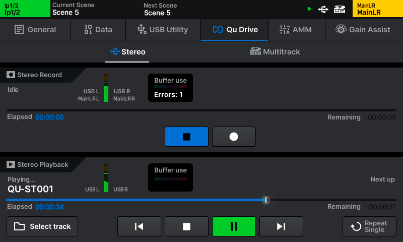

Enregistrement stéréo
La partie supérieure de l’écran sert à l’enregistrement sur stockage USB-A et comprend des vumètres pour les canaux enregistrés, les commandes d’enregistrement et le temps écoulé/restant.
- Routagez les canaux à enregistrer vers les sorties USB 1&2 dans l’écran I/O.
- Appuyez sur le bouton Record pour démarrer l’enregistrement.
- Appuyez sur le bouton Stop pour arrêter l’enregistrement.
Les enregistrements stéréo sont stockés dans le dossier AH_QU\USBREC sur le lecteur.
Lecture stéréo
La partie inférieure de l’écran sert à la lecture audio depuis le stockage USB-A.
Le Qu peut lire les fichiers stéréo enregistrés depuis le Qu dans le dossier AH_QU\USBREC sur le lecteur, ou des fichiers *.WAV mono/stéréo, 44,1/48/96 kHz, 16/24 bits copiés dans le dossier AH_QU\USBPLAY.
Sélectionner la piste - Sélectionnez la piste à lire depuis les dossiers Playback ou Recordings.
Contrôle de transport – Utilisez pour lire/pause, arrêter ou passer à la piste précédente/suivante. Utilisez le marqueur circulaire de position de lecture pour sauter à un point précis dans la piste.
Mode de lecture (en bas à droite) – Options : Lire tout (puis arrêter), Lire une seule piste (puis arrêter), Répéter tout (boucle sur toutes les pistes) et Répéter une piste (boucle sur une seule piste).
ⓘ En modes Lire tout ou Répéter tout, les pistes sont lues soit dans l’ordre d’enregistrement, soit dans l’ordre de copie sur le lecteur.

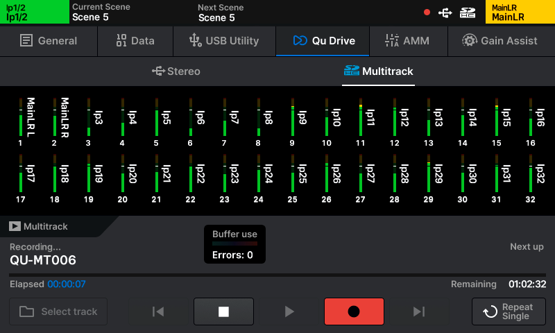

Qu Drive Contrôles multipistes
Sélectionner la piste - Sélectionnez un enregistrement multipistes pour la lecture.
Contrôles de transport – Utilisez pour enregistrer, lire/pause, arrêter et passer à la piste précédente/suivante. Utilisez le marqueur circulaire de position de lecture pour sauter à un point précis dans la piste.
Qu Drive Enregistrement multipistes
- Routagez les canaux à enregistrer vers les sorties USB dans l’écran I/O. Seuls les canaux routés seront enregistrés.
- Réglez la source de sortie directe d’entrée pour choisir si le traitement du canal sera enregistré pour les sorties directes d’entrée routées.
Les enregistrements multipistes sont stockés en dossiers séparés dans le dossier SD Card AH_QU\USBMTK.
Nombre de canaux
Le nombre maximal de canaux enregistrables dépend de la vitesse de la carte SD et du taux d’échantillonnage. Pour de meilleurs résultats, utilisez une carte SDHC avec marquages UHS-I et Classe 10.
Le Qu peut enregistrer ou lire jusqu’à 16 canaux à 96 kHz ou jusqu’à 32 canaux à 48 kHz.

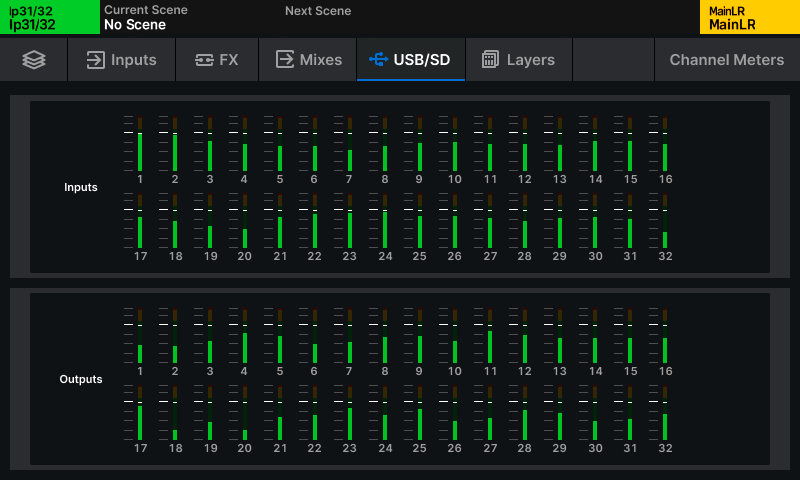

Interface Audio/MIDI USB-C
|| VUMÈTRES | USB/SD
L’interface Audio/MIDI USB-C du Qu est conforme à la classe et respecte les normes USB 2.0. Il est recommandé d’utiliser un câble USB haute vitesse pour la connexion. Selon l’environnement d’utilisation, il peut être utile d’utiliser un câble avec un noyau de ferrite.
ⓘ Notez que tous les ports USB 3.0 ne sont pas entièrement rétrocompatibles USB 2.0 – pour de meilleurs résultats, il est donc recommandé d’utiliser un port USB 2.0 si disponible. Sinon, évitez les ports USB 3.0 utilisant des pilotes hôtes xHCI, car beaucoup ne supportent pas la méthode de transfert isochrone utilisée pour le streaming audio.

Mode de flux USB
L’interface USB-C peut être basculée entre les modes de flux Stéréo et Multipistes dans SETUP > Audio > Sync&USB.
Le mode multipistes offre les 32 prises d’entrée et 32 prises de sortie à la connexion, destiné à un DAW ou pour l’utilisation USB en insertion de traitement.
Le mode stéréo utilise seulement les entrées et sorties USB 1&2 et se présente comme un périphérique stéréo pour compatibilité avec tablettes et téléphones pour streaming live ou lecture de musique d’ambiance, ou pour un simple enregistrement/lecture stéréo avec un ordinateur.
