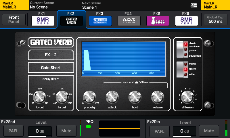

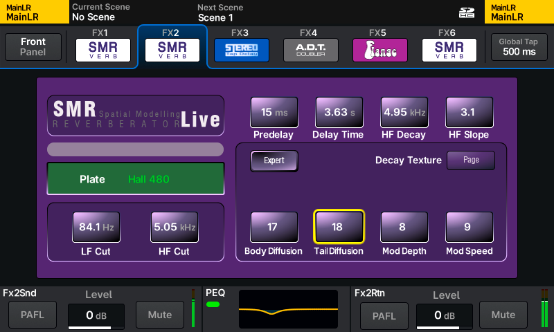

|| FX | FX2 | Panneau avant (SMR)
Panneau Avant/Arrière – Affichez soit les commandes de paramètres FX du panneau avant, soit les options de routage du panneau arrière pour chaque unité FX.
Unité FX – Sélectionnez parmi les 6 unités FX en haut de l'écran.
Tap Global – Réglez le tempo de tap global en tapotant sur l'écran. Cela peut ensuite être utilisé par plusieurs instances de délai FX.
Contrôle des Paramètres/Routage/PEQ FX - La partie principale de l'écran comprend les commandes de paramètres FX lorsque Panneau Avant est sélectionné et les options de routage lorsque Panneau Arrière est sélectionné. Il peut également afficher le PEQ de retour FX.
- Touchez n'importe quel interrupteur ou bouton pour activer.
- Touchez tout autre contrôle pour le sélectionner et ajuster avec le bouton rotatif tactile.
PEQ/FX – Touchez le PEQ en bas de l'écran pour afficher et ajuster le PEQ du canal de retour FX. Touchez de nouveau la même zone pour revenir aux commandes de paramètres/routage FX.
ⓘ Ce même PEQ peut être ajusté dans l'écran PROCESSING et à l'aide de commandes dédiées lorsque le canal de retour FX est sélectionné.
Contrôles d'envoi et de retour FX – Ceux-ci dupliquent les contrôles PAFL, Mute et Fader (Niveau) présents sur les tranches de canaux d'envoi et de retour FX Send et FX Return.

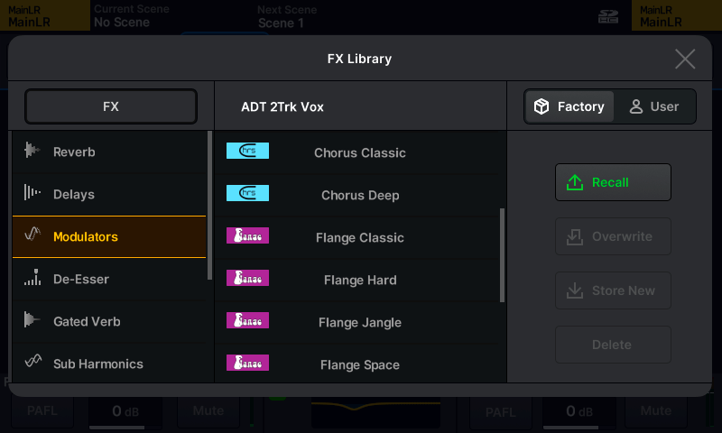

Chargement de différents types de FX
|| FX | Bibliothèque FX (fenêtre contextuelle)
- Sélectionnez l'unité FX que vous souhaitez utiliser.
- Appuyez sur la touche LIBRARY sur la surface pour ouvrir la fenêtre contextuelle Bibliothèque FX.
- Sélectionnez un type de FX à gauche, puis un preset Factory. Différents presets utilisent différents types de FX, donc pour charger un type différent, rappelez un preset qui l'utilise.
- Touchez le bouton Recall pour rappeler le preset et le type de FX.
ⓘ Les presets utilisateurs peuvent être stockés et rappelés dans la section User de la bibliothèque FX.
ⓘ Par défaut, les quatre premiers emplacements du moteur FX ont été remplis avec des presets FX utiles, mais les 6 emplacements sont librement assignables.

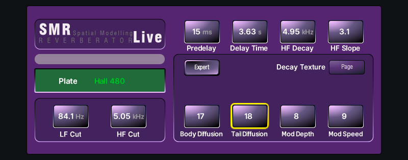

SMR (Spacial Modelling Reverberator)
4 modèles spatiaux complexes entièrement configurables : Classic, Hall, Room et EMT.

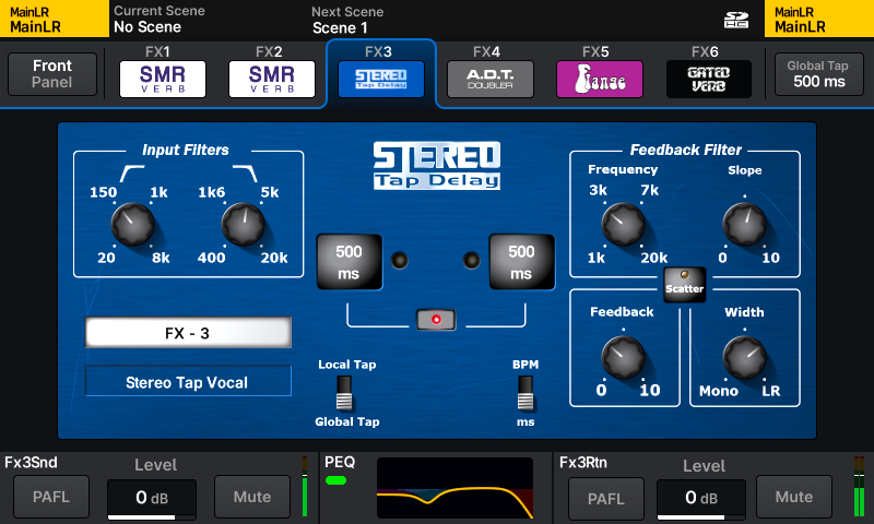

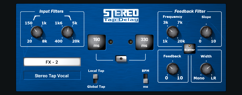

Stereo Tap Delay
Délai numérique propre avec Link, Filtres, Tap Tempo (global ou local) et options d'affichage BPM ou ms.

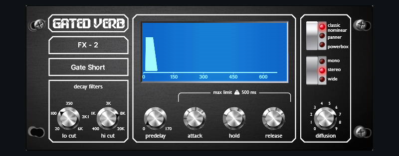

Gated Verb
Émulation de la réverbération gated classique des années 80, avec contrôle approfondi et 2 variantes supplémentaires : Panned et Powerbox.

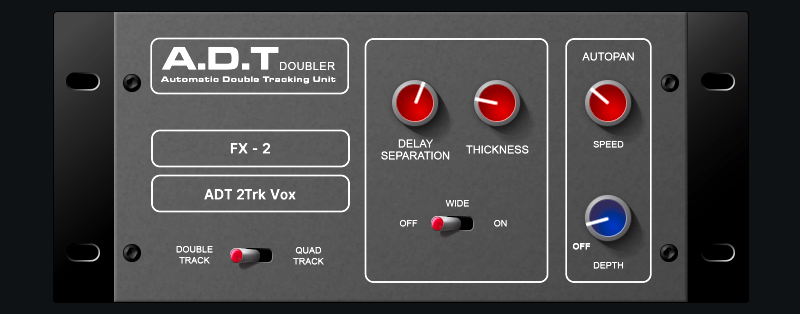

Automatic Double Tracker
Unité de double suivi automatique avec modes Double Track et Quad Track ainsi que contrôle de la Séparation, de l'Épaisseur et de l'Autopan.

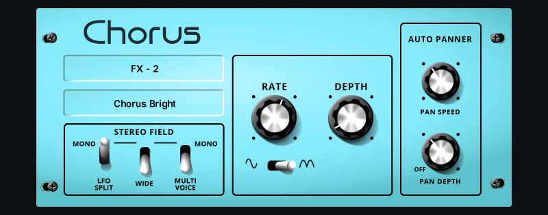

Classic Chorus (Blue)
Unité de chorus polyvalente avec 3 options de Champ Stéréo, contrôle du Rate, de la Profondeur et du LFO, plus une option Auto Panner.

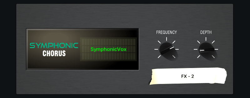

Symphonic Chorus
Une émulation fidèle de l'effet chorus classique des années 80 avec des commandes simples.

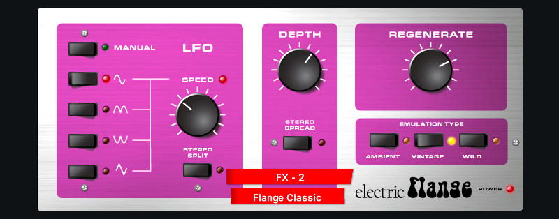

Electric Flange
3 effets flanger classiques en une unité : Ambient, Vintage et Wild avec plusieurs options de LFO.

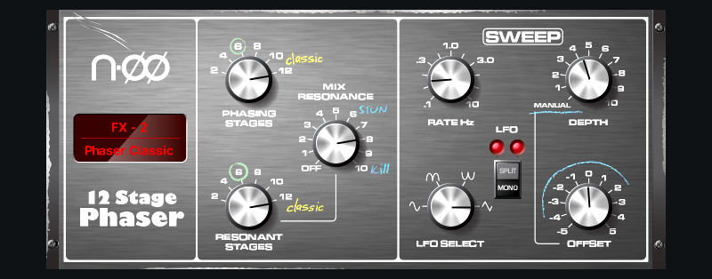

12 Stage Phaser
Émulation précise d'un phaser à 12 étages, avec un phasage riche et texturé et beaucoup de contrôles.

|| FX | FX2 | Panneau avant (Gated Verb)
Canaux d'envoi FX
Le Qu dispose de quatre mixes d'envoi FX qui sont routés par défaut aux entrées des quatre premières unités FX lorsqu'elles sont utilisées en configuration Mix->Return avec FX Send sélectionné.
- Appuyez sur une touche de mix FX 1-4 pour afficher et ajuster les niveaux d'envoi sur les faders de chaque tranche de fader vers cette unité FX. Ou, avec un canal sélectionné, maintenez la touche CH TO ALL MIX pour afficher et ajuster tous les envois FX du canal sélectionné (ainsi que tous les autres envois).
- Le niveau d'envoi global vers l'unité FX est contrôlé via la tranche de canal Mix principale et apparaît aussi en bas à gauche de l'écran FX.

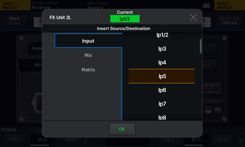

Insertion des FX
|| FX | FX2 | Panneau arrière | Insertion (fenêtre contextuelle)
Toute unité FX peut être insérée directement dans n'importe quel canal de traitement d'entrée ou de mix.
Depuis l'écran FX
- Sélectionnez l'unité FX à insérer
- Touchez le bouton Front/Back Panel en haut à gauche pour afficher le panneau arrière
- Sélectionnez Insert comme option en haut à gauche
- Sélectionnez un canal
- Appuyez sur Apply
Depuis un point d'insertion
- Naviguez vers l'écran PROCESSING > Insert
- Sélectionnez l'unité FX à insérer comme valeurs des prises d'entrée/sortie
- Appuyez sur Apply
Lorsqu'elle est insérée, l'unité FX n'utilise pas les canaux d'envoi et de retour FX et les contrôles disponibles en bas de l'écran FX changent.
Dry/Wet – Équilibrez le signal ‘dry’ non affecté et le signal ‘wet’ FX dans la chaîne de signal.
In/Out – Activez ou désactivez l'insertion.
