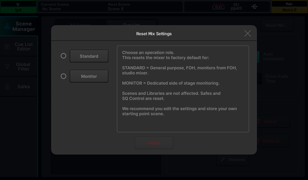

Réinitialiser les paramètres du mix
Le SQ+ propose plusieurs « Réinitialisations des paramètres du mix ». Celles-ci servent à « remettre la console à zéro » pour différents usages.
Cela effacera l'état actuel du SQ+, mais n'affectera pas les données stockées des Scènes ou de la Bibliothèque, donc sauvegardez l'état actuel en tant que Scène avant d'effectuer ce type de réinitialisation si vous souhaitez pouvoir la rappeler ultérieurement.
Appuyez sur la touche écran « SCENES », puis touchez le bouton « Réinitialiser Mix... » en haut à gauche pour afficher la fenêtre contextuelle de réinitialisation des paramètres du mix.
Sélectionnez un rôle d'exploitation et les informations sur les paramètres par défaut s'afficheront. Touchez le bouton « Réinitialiser » pour réinitialiser le mix avec ces paramètres.
Les filtres globaux sont ignorés et tous les safes sont désactivés lors de la réinitialisation des paramètres du mix.
