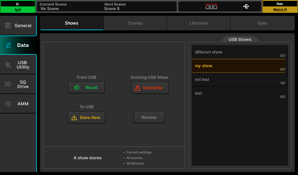

Toutes les configurations de mixage dans le SQ+ peuvent être enregistrées et rappelées dans des fichiers ‘Scènes’ ou ‘Spectacles’.
Les scènes sont destinées à être rappelées pendant l’utilisation, tandis qu’un fichier de spectacle contient tout pour un événement ou une configuration particulière. Les fichiers de spectacle peuvent également être utilisés pour faire une sauvegarde d’une configuration ou la transférer vers une autre unité.
- Une ‘Scène’ est un instantané de tous les réglages de mixage.
- Il y a 300 emplacements de scène disponibles par ‘Spectacle’.
- En plus de toutes les scènes, un ‘Spectacle’ inclut tous les réglages du SQ+ (comme la mesure chromatique des canaux et les réglages d’illumination intégrée de la surface).
- Le SQ+ peut contenir un seul ‘Spectacle’ à la fois. Plusieurs fichiers ‘Spectacle’ peuvent être stockés ou rappelés en utilisant SQ-Drive et SQ+MixPad.
- Jusqu’à 100 'Spectacles' peuvent être stockés sur chaque dispositif de stockage externe.

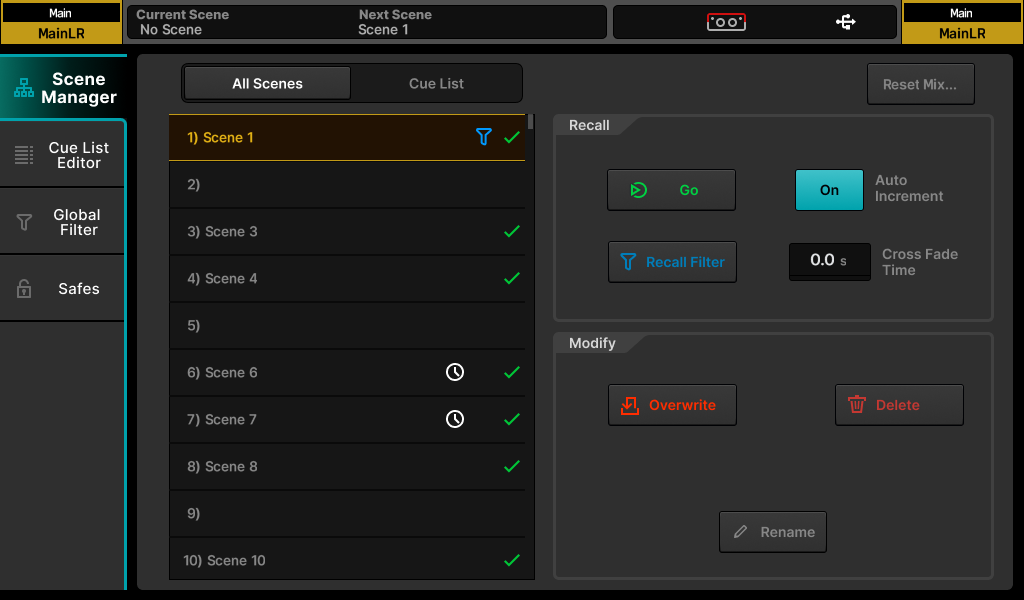

Gestionnaire de Scène
Le gestionnaire de Scène permet d’enregistrer l’état actuel de la console comme une Scène. Les scènes peuvent aussi être rappelées, écrasées, supprimées ou avoir des filtres de rappel par scène et des fondus croisés appliqués.
Mode du gestionnaire de Scène -
Touchez le bouton ‘Toutes les scènes’ / ‘Liste de cues’ au-dessus de la liste des scènes pour choisir le ‘mode’ du gestionnaire de Scène. ‘Toutes les scènes’ travaille directement avec les 300 emplacements de scène. La ‘Liste de cues’ est comme une liste de lecture de cues, chacun associé à une scène, permettant un insertion, un réordonnancement, une répétition et un renumérotage faciles.
ⓘ Le mode du gestionnaire de Scène est global et affecte aussi le rappel externe des scènes via l’application SQ+MixPad.
Mode Toutes les scènes -
Tous les 300 emplacements de scène sont listés et numérotés, touchez et faites glisser vers le haut ou le bas ou touchez pour sélectionner puis utilisez la molette tactile pour faire défiler tous les emplacements.
Pour enregistrer l’état actuel du SQ+ dans un nouvel emplacement :
- Touchez un emplacement vide.
- Touchez le bouton ‘Enregistrer’ pour sauvegarder avec le nom ‘Scène [numéro d’emplacement]’.
Pour rappeler une scène et remplacer l’état actuel du SQ+ par l’état enregistré :
- Touchez une scène pour la surligner puis touchez le bouton ‘Go’.
Pour renommer une scène :
- Touchez la scène, puis touchez le bouton 'Renommer' en bas à droite.
Pour écraser une scène avec l’état actuel du SQ+ :
- Touchez la scène à écraser, puis touchez le bouton ‘Écraser’.
Pour supprimer une scène :
- Touchez la scène que vous souhaitez supprimer puis touchez le bouton ‘Supprimer’.
ⓘ Vous pouvez choisir de confirmer ou non les opérations sur les scènes (et éviter ainsi les écrasements accidentels) en utilisant le bouton ‘Confirmer les opérations de Scène’ dans les préférences de la surface.
Pour copier, coller ou supprimer rapidement des scènes dans Toutes les scènes :
- Maintenez la touche ‘COPIER’ enfoncée et touchez la scène que vous souhaitez copier.
- Maintenez la touche ‘COLLER’ enfoncée et touchez l’emplacement de scène où vous souhaitez coller.
- Maintenez la touche ‘RÉINITIALISER’ enfoncée et touchez une scène pour la supprimer.

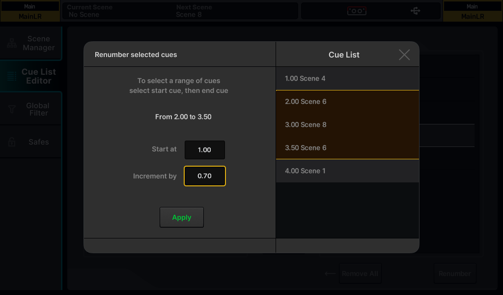

Numérotation et renumérotation de la Liste de cues –
La Liste de cues est numérotée avec deux décimales, ce qui permet aux scènes insérées entre deux scènes existantes dans la Liste de cues de se voir automatiquement attribuer un numéro entre les deux sans modifier la numérotation existante.
Cela est utile pour les systèmes et configurations utilisant un déclenchement externe via le contrôle de spectacle MIDI afin d’éviter que ces déclencheurs aient besoin d’être modifiés si des scènes supplémentaires sont insérées.
Il est cependant possible de renuméroter les scènes de la Liste de cues à tout moment, en touchant le bouton ‘Renuméroter’ pour afficher la fenêtre de renumérotation.
Pour renuméroter une plage de cues dans la Liste de cues :
- Touchez le premier cue de la plage que vous souhaitez renuméroter.
- Touchez le dernier cue de la plage que vous souhaitez renuméroter.
- Touchez la valeur ‘Commencer à’ et utilisez la molette tactile pour sélectionner le numéro du premier cue de la plage.
- Touchez la valeur ‘Incrémenter de’ et utilisez la molette tactile pour sélectionner de combien le numéro de chaque cue consécutif sera incrémenté.
- Touchez le bouton ‘Appliquer’.
ⓘ Définir des valeurs ‘impossibles’ qui entrent en conflit ou chevauchent des cues existants rendra le bouton ‘Appliquer’ grisé.
ⓘ Définir une valeur ‘Commencer à’ plus élevée que le dernier cue est possible, mais déplacera la plage de cues à la fin de la Liste de cues pour garantir que tous les cues restent dans l’ordre numérique.
ⓘ Définir des valeurs qui permettent à toute la plage de s’insérer entre deux cues existants est possible et déplacera la plage à cette position pour garantir que tous les cues restent dans l’ordre numérique.

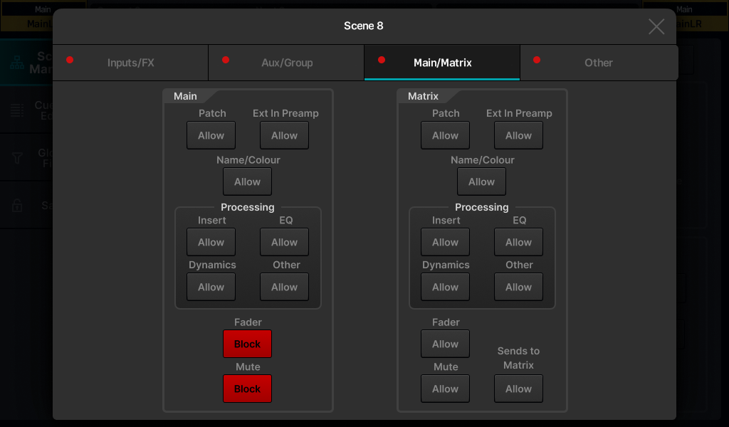

| Principal | |
| Filtre | Inclut |
| Patch | Source Ext In du mixage plus patch de sortie du canal Principal LR |
| Préampli Ext In | Réglages de préampli Ext In du mixage Principal LR |
| Nom/Couleur | Nom et couleur du canal Principal LR |
| Traitement/Insert | Patch d’insert et réglages du canal Principal LR |
| Traitement/EQ | Réglages GEQ et PEQ du canal Principal LR |
| Traitement/Dynamics | Réglages compresseur du canal Principal LR |
| Traitement/Autre | Réglages délai du canal Principal LR |
| Fader | Positions des faders master et balance de sortie du canal Principal LR |
| Mute | Mute master pour tous les canaux Principal LR |
| Matrice | |
| Filtre | Inclut |
| Patch | Source Ext In du mixage plus patch de sortie des canaux Matrice |
| Préampli Ext In | Réglages de préampli Ext In du mixage Matrice |
| Nom/Couleur | Tous les noms et couleurs des canaux Matrice |
| Traitement/Insert | Tous les patchs d’insert et réglages des canaux Matrice |
| Traitement/EQ | Tous les réglages GEQ et PEQ des canaux Matrice |
| Traitement/Dynamics | Tous les réglages compresseur des canaux Matrice |
| Traitement/Autre | Tous les réglages délai des canaux Matrice |
| Fader | Positions des faders master et balance de sortie des canaux Matrice |
| Mute | Mute master pour tous les canaux Matrice |
| Envois vers Matrice | Tous les niveaux d’envoi vers les canaux Matrice |

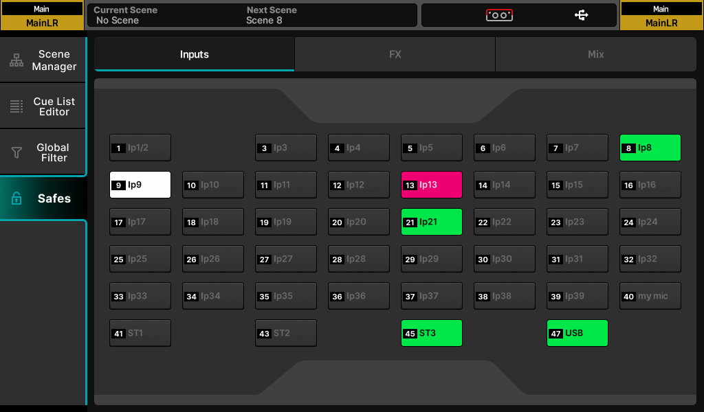

Safes
Les ‘Safes’ bloquent toute modification d’un canal lors du rappel d’une scène.
- Touchez les onglets ‘Entrée’, ‘FX’ ou ‘Mixage’ pour afficher tous les safes de canaux.
- Touchez un bouton ‘Safe’ pour sécuriser le canal (le bouton affichera la couleur du canal)

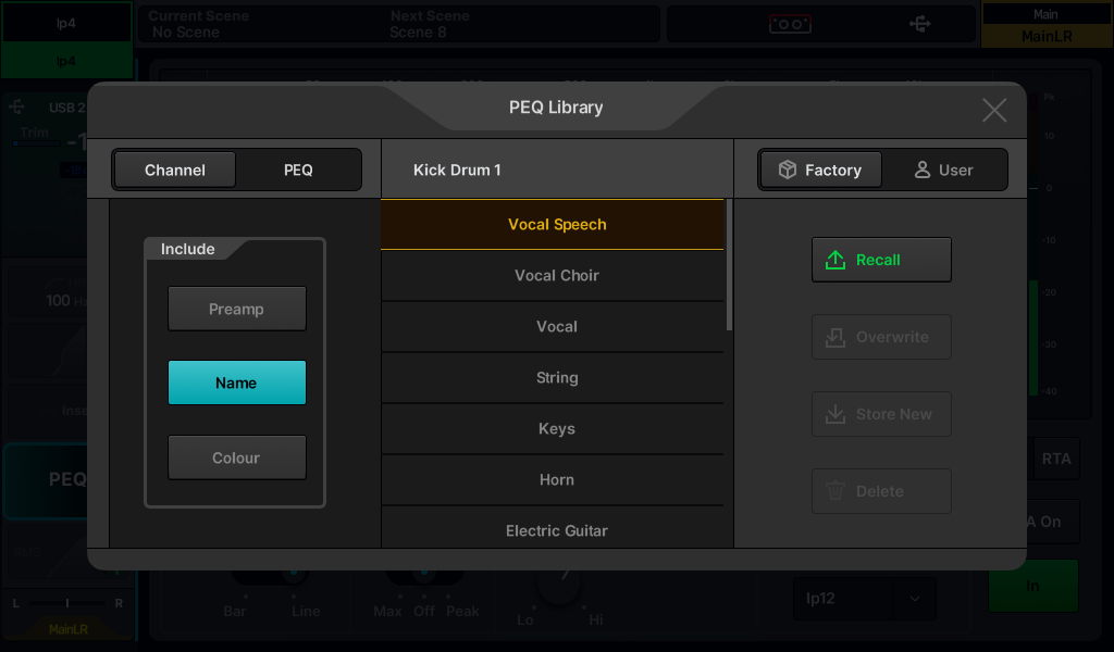

Bibliothèques
Des bibliothèques d’usine et des bibliothèques utilisateur sont disponibles pour de nombreuses fonctionnalités et traitements dans le SQ+ et peuvent être accessibles en utilisant la touche dédiée Bibliothèque dans certains écrans.
ⓘ La touche 'BIBLIOTHÈQUE' s’illuminera chaque fois qu’une bibliothèque est disponible pour l’écran affiché.
Les bibliothèques d’usine fournissent des préréglages et sont également utilisées pour rappeler différentes unités FX ou plug-ins DEEP. Elles sont fixes dans le firmware et ne peuvent pas être modifiées ou écrasées.
Pour rappeler depuis la bibliothèque :
- Allez à l’écran pour lequel vous souhaitez rappeler des paramètres.
- Appuyez sur la touche ‘BIBLIOTHÈQUE’.
- Sélectionnez l’élément de la bibliothèque d’usine ou utilisateur que vous souhaitez rappeler.
- Touchez le bouton ‘Rappeler’.
Pour enregistrer ou écraser un élément de bibliothèque :
- Allez à l’écran pour lequel vous souhaitez enregistrer des paramètres avec les réglages visibles que vous souhaitez stocker.
- Sélectionnez la bibliothèque utilisateur en haut à droite de l’écran.
- Touchez le bouton ‘Enregistrer nouveau’ pour enregistrer un nouvel élément de bibliothèque.
OU
- Sélectionnez un élément de bibliothèque et touchez le bouton ‘Écraser’.
Pour supprimer un élément de bibliothèque :
- Sélectionnez l’élément de bibliothèque que vous souhaitez supprimer.
- Touchez le bouton ‘Supprimer’ puis confirmez la suppression.

Spectacles USB –
Pour enregistrer un spectacle sur un périphérique USB :
- Touchez le bouton ‘Enregistrer nouveau’ - vous serez invité à nommer le spectacle.
Pour rappeler un spectacle :
- Touchez un spectacle pour le surligner (utilisez la molette tactile pour changer la sélection ou faire défiler tous les spectacles) puis touchez le bouton ‘Rappeler’.
- Touchez un spectacle, puis touchez le bouton 'Renommer'.
Pour écraser une scène :
ⓘ Il n’est pas possible d’enregistrer ou de rappeler des spectacles lorsque SQ-Drive est utilisé pour l’enregistrement ou la lecture.
ⓘ Enregistrer ou rappeler des spectacles interrompra le streaming audio USB-B.

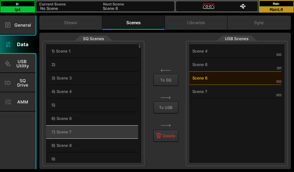

Scènes USB –
Pour enregistrer une scène individuelle sur un périphérique USB :
- Touchez pour sélectionner la scène que vous souhaitez enregistrer dans la liste ‘Scènes SQ’ à gauche.
- Touchez le bouton ‘Vers USB’.
Pour transférer une scène de l’USB vers le SQ :
- Touchez pour sélectionner la scène à transférer dans la liste ‘Scènes USB’ à droite.
- Touchez pour sélectionner un emplacement vide dans la liste ‘Scènes SQ’ à gauche.
- Touchez le bouton ‘Vers SQ’ pour transférer.
- Touchez pour sélectionner la scène à écraser dans la liste ‘Scènes SQ’ à gauche.
- Touchez le bouton ‘Vers SQ’ pour transférer et acceptez la fenêtre pop-up pour écraser la scène SQ+.
Pour supprimer une scène de l’USB :
- Touchez pour sélectionner la scène à supprimer dans la liste ‘Scènes USB’ à droite.
- Touchez le bouton ‘Supprimer’ et confirmez l’action dans la fenêtre pop-up.

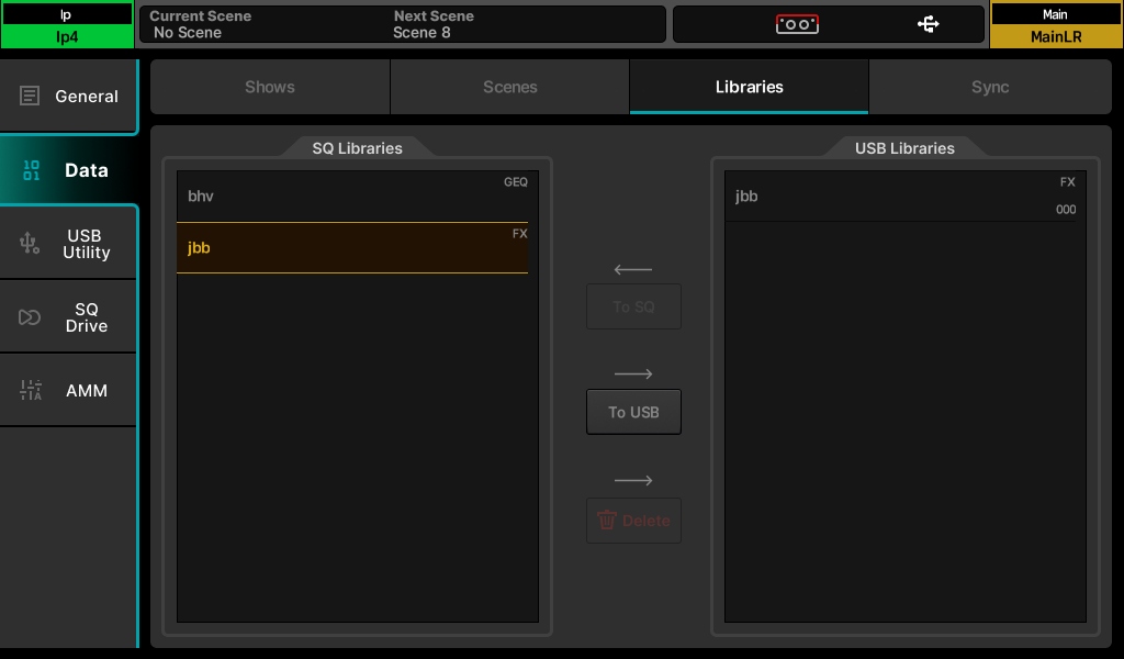

Bibliothèques USB –
Pour enregistrer un élément de bibliothèque individuel sur un périphérique USB :
- Touchez pour sélectionner l’élément de bibliothèque que vous souhaitez enregistrer dans la liste ‘Bibliothèques SQ’ à gauche.
ⓘ Toutes les bibliothèques utilisateur du spectacle en cours sont affichées.
Pour transférer un élément de bibliothèque de l’USB vers le SQ+ :
- Touchez pour sélectionner la bibliothèque à transférer dans la liste ‘Bibliothèques USB’ à droite.

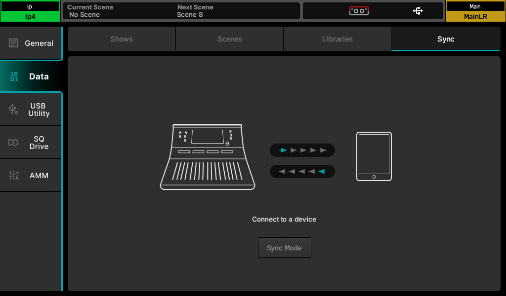

Synchronisation –
Pour pousser ou tirer des données en utilisant l’application SQ+MixPad, la console SQ+ doit être en mode synchronisation. Cela évite d’écraser accidentellement les données actuelles sur la console SQ+ ou sur SQ+MixPad.
Pour entrer en mode synchronisation, allez à l’écran ‘UTILITAIRES’, puis touchez ‘Données’ suivi de ‘Synchroniser’.
Touchez le bouton ‘Mode synchronisation’ puis confirmez que vous comprenez les implications du mode synchronisation dans la fenêtre pop-up pour continuer.
Une fois en mode synchronisation, le transfert des données est contrôlé par SQ+MixPad.
ⓘ Les permissions utilisateur pour l’utilisateur actuel de la console et de SQ+MixPad doivent autoriser ‘Push synchronisation’ et/ou ‘Pull synchronisation’ pour transférer un spectacle.
ⓘ Référez-vous à l’aide de SQ+MixPad pour plus d’informations sur le transfert de données vers et depuis MixPad.
ⓘ Le démarrage du mode synchronisation déconnectera tous les appareils à l’exception de celui auquel on se connecte, car toute la bande passante réseau est requise sans interruption.
