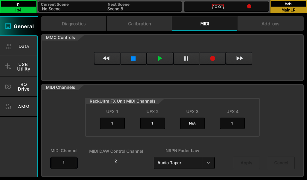

Canal MIDI et MMC
Appuyez sur la touche d’écran « UTILITY », puis touchez l’onglet « General » suivi de l’onglet « MIDI » pour afficher et ajuster le réglage du canal MIDI. Cet écran affiche également les boutons MMC (MIDI Machine Control) pour le contrôle des séquenceurs informatiques et des DAW.
- Toucher n’importe lequel des contrôles MMC envoie des messages de transport MMC standard à tous les canaux. Ceux-ci sont également traduits par le pilote de contrôle DAW en messages de transport spécifiques à l’émulation de surface de contrôle utilisée.
- Touchez n’importe quelle valeur de canal MIDI de l’unité RackUltra FX et utilisez la molette tactile pour ajuster le canal MIDI utilisé pour le contrôle vers et depuis la console. Il est recommandé que tous les canaux MIDI des unités RackUltra FX restent non assignés lorsqu’ils ne sont pas utilisés et soient réglés sur des valeurs uniques, différentes les unes des autres et des canaux MIDI principaux et de contrôle DAW de la console lorsqu’ils sont utilisés.
- Touchez la valeur « MIDI Channel » en bas à gauche et utilisez la molette tactile pour ajuster le canal MIDI utilisé pour le contrôle vers et depuis la console.
ⓘ Le canal utilisé pour le contrôle DAW (et donc toutes les tranches de fader MIDI) est toujours un de plus que le canal MIDI auquel le reste du SQ+ est réglé. Pour utiliser le canal MIDI 1 pour le canal de contrôle DAW, réglez le canal MIDI principal du SQ+ sur 16.
- Touchez la valeur « NRPN Fader Law » pour sélectionner la loi de fader utilisée pour le contrôle vers et depuis les niveaux de canal du SQ.
Loi linéaire = Contrôle linéaire haute résolution pour automatisation avancée
Loi audio = Les faders MIDI externes correspondent aux faders du SQ+
- Touchez les boutons « Apply » ou « Cancel » pour appliquer ou ignorer les modifications.
